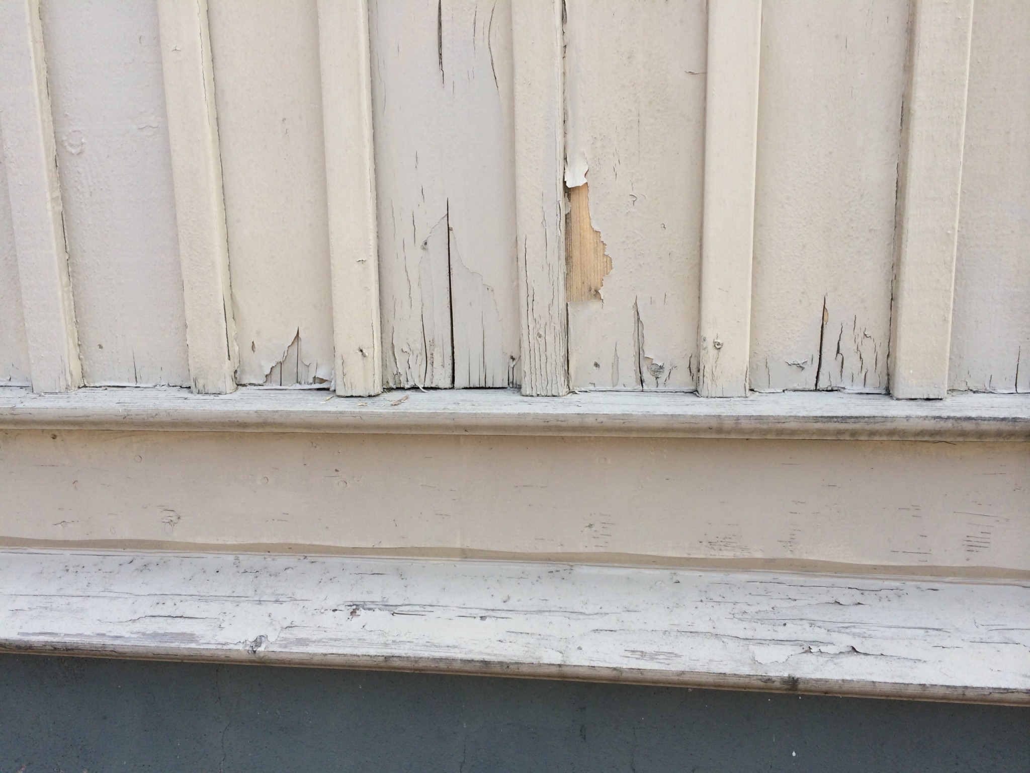

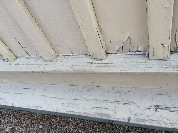

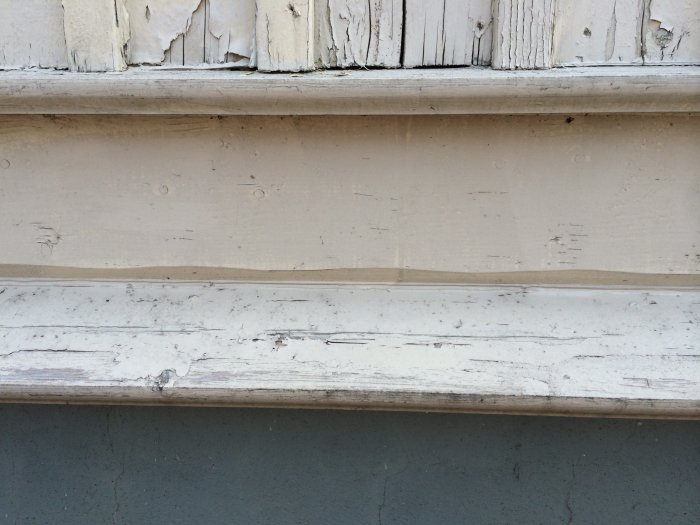

Skall hjälpa lillebror att byta fasad på huset. Huset är av äldre modell och har "vattbrädor" nedtill (se bild)
Som ni kan se av bilden så mår fasaden inget vidare nedtill och jag funderar på hur bra denna konstruktion egentligen är ur konstruktionssynpunkt? Hur hade ni gjort med detta vid ett fasadbyte?
Tacksam för alla förslag

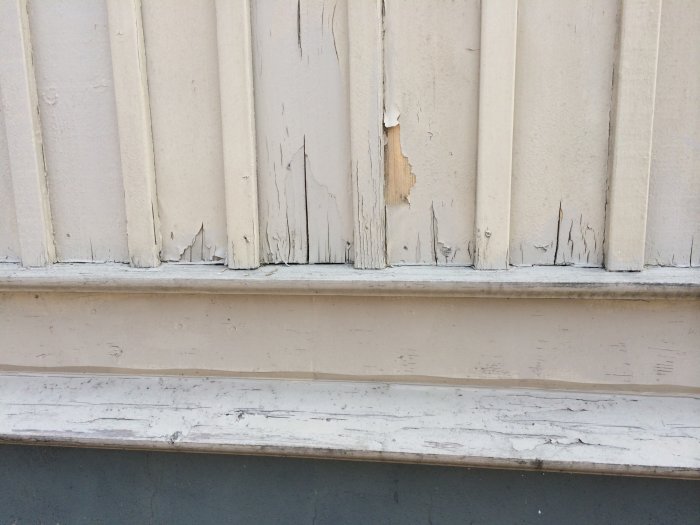

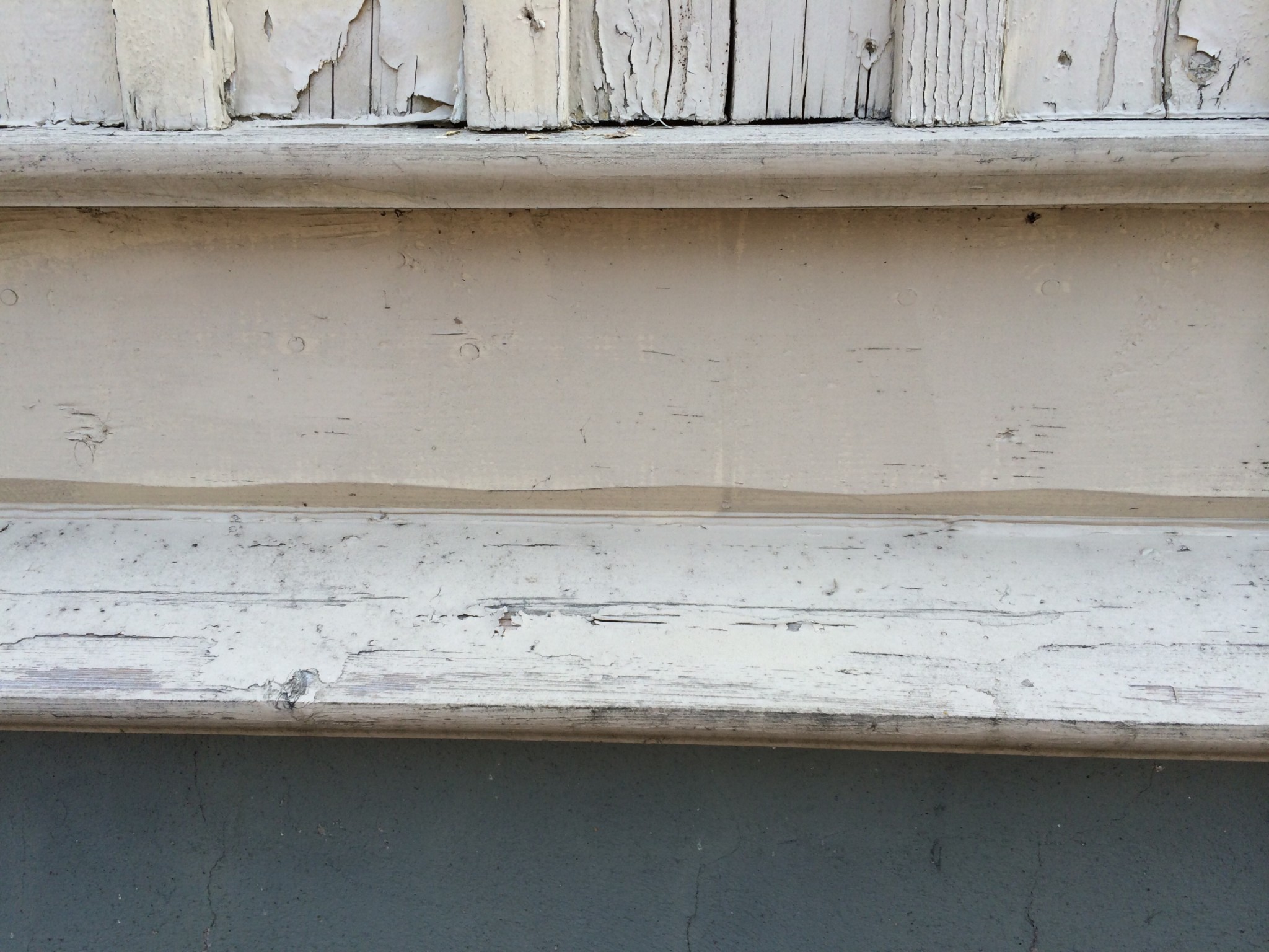

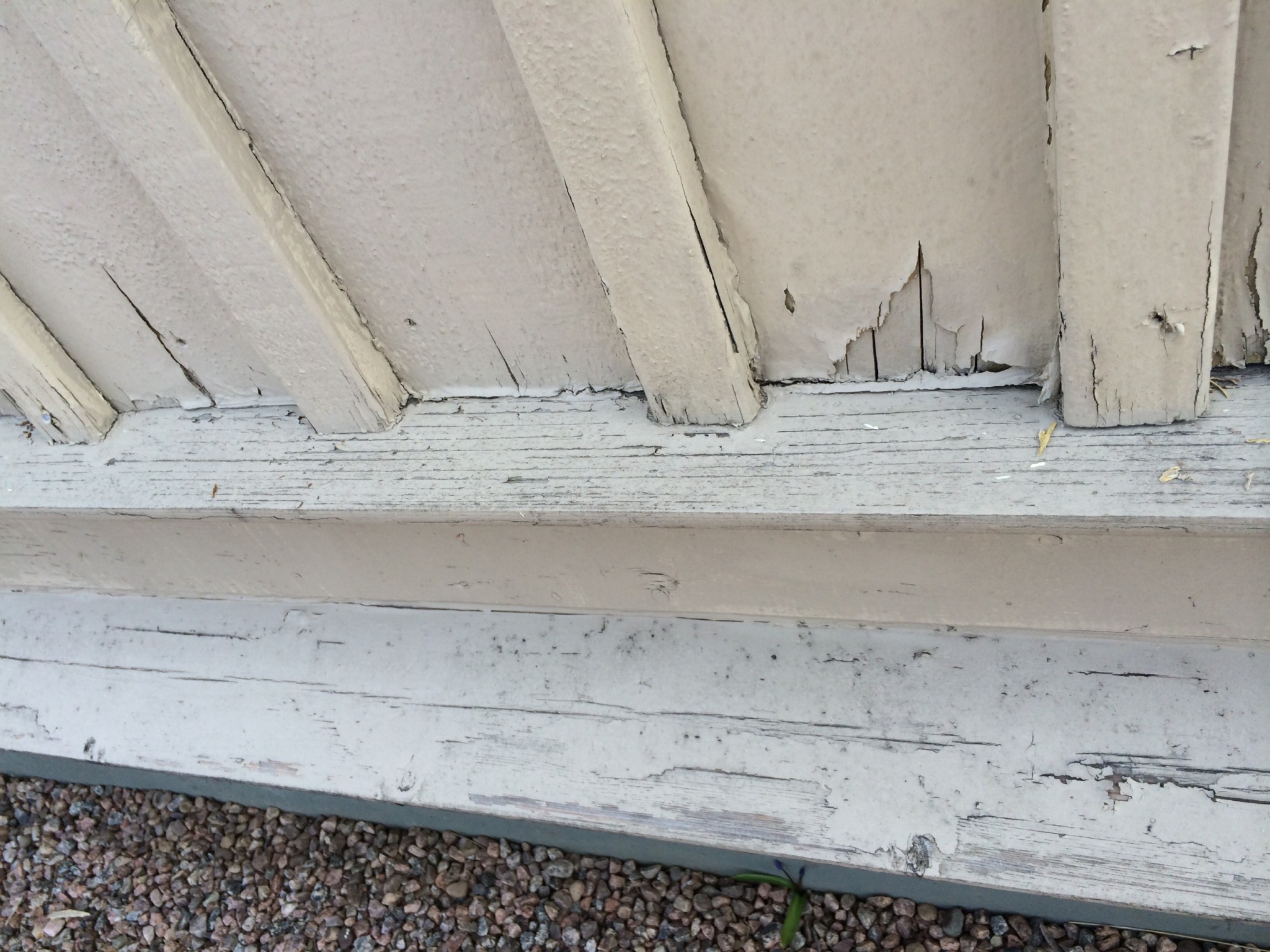

Nja. Dropplisterna funkar också som offervirke. De leder ut vatten och innebär att ändträet på panelen får ta emot mindre fukt. Enklare att byta dem än att byta panel. Ska vara gjort så de kan bytas enkelt.
Men de är också en viktig detalj för utseendet. Utan dem får inte panelen något tydligt avslut.
För övrigt ser det inte så illa ut tycker jag. Alltså vad gäller själva virket. Men bilderna kanske förleder? Den flagnande plastfärgen är ju inte vacker men det hänger ju mer på färgen än på panelen och konstruktionen.
