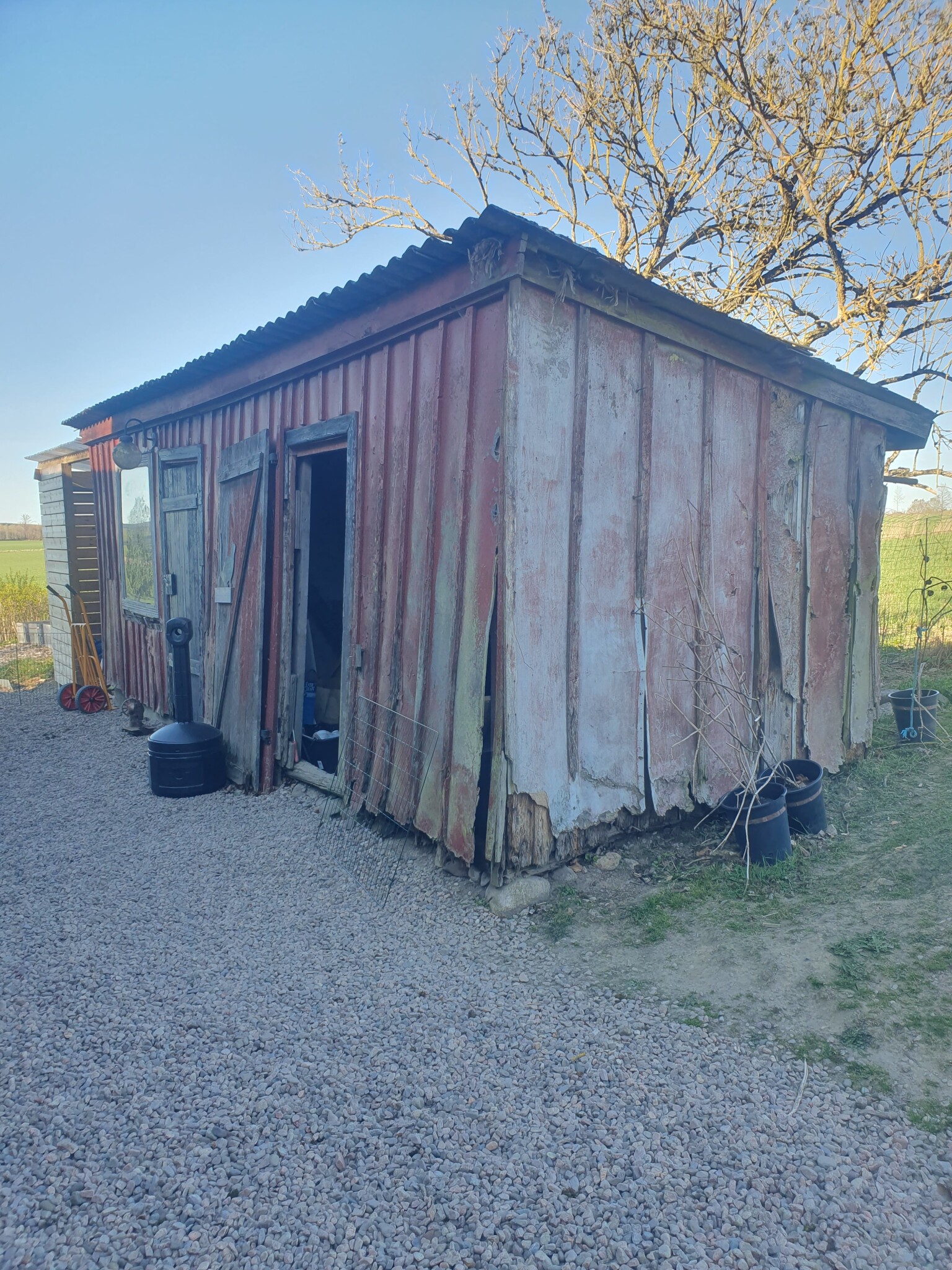

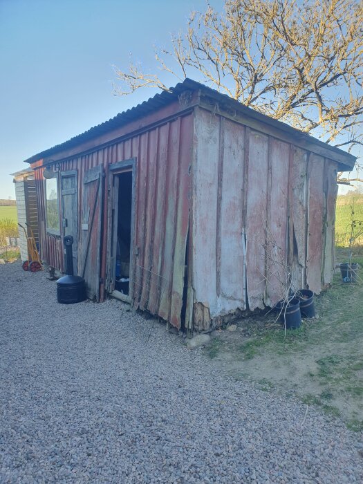

Har idag en bod med masonit? Och den ser förjävla tråkig ut.
Jag vill inte lägga ner hur mycket pengar som helst för att fräscha upp den.
Har ni något tips på vad för skivor/brädor jag kan använda?
Jag var inne på enkelfas men det blir alldeles för dyrt..
Vad jag förstår så är inte oljebehandlad board att rekommendera då det inte håller länge.

Hur gammal tror du fasaden är? Min gissning är minst 50 år och om du kan få boden att se skaplig ut i 25 år till genom att montera Masonite och rödfärga den tänker jag att det är den snabbaste och enklaste lösningen.
Oljeboard håller länge, även om länge är relativt...
Boden ser ut att vara ekonomirenoverad med oljeboard för många år sedan, och nu är det hög tid att göra det igen.
Ett klassiskt sniktrick är att montera boarden med wåffelmönstret utåt och slå på listläkt och sedan måla med faluröd slamfärg för att få det att likna vanlig träpanel/fasad (på lite håll).
Tunn (3 mm) masonit och oljeboard (=talloljeimpregnerad masonit) behöver tätspikas för att inte bubbla sig med fukten.
