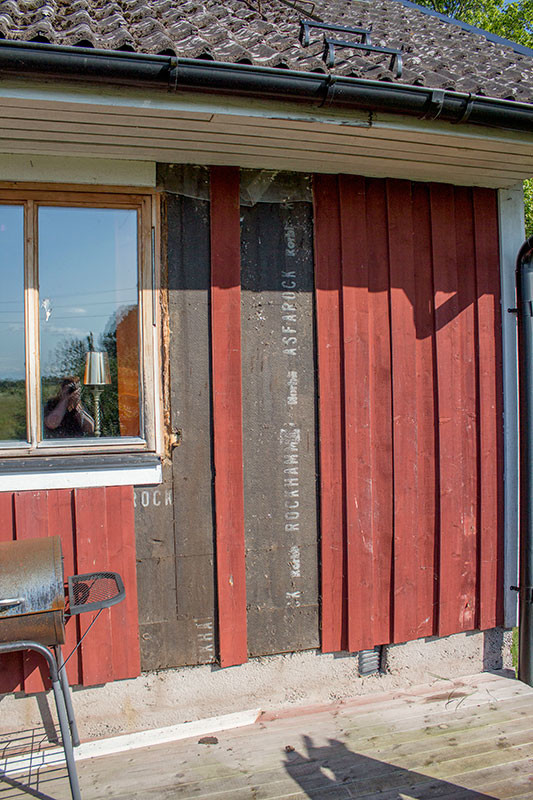

Ja, som det låter. Det är dags att byta den stackars uppruttna fasaden. Idag sitter den spikad direkt i asfaboard (som också gör att fasaden är väldigt "lätt" att ta ner, läs: faller ner av sig själv), som sitter direkt på reglarna och isoleringen. Vi har väl tänkt oss att fasadplankorna ska sitta på läkt för att göra en luftspalt? Hur gör vi? Ta bort boarden? Låter den sitta kvar och sätta spikläkt ovanpå?

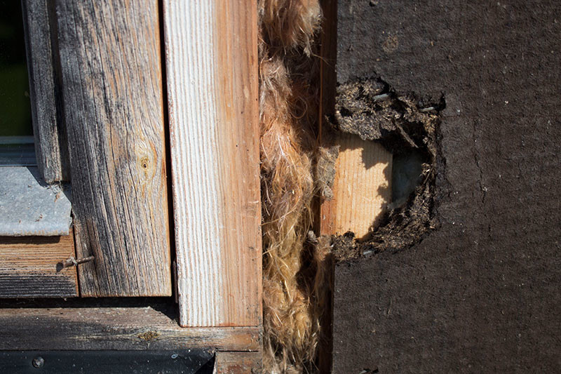

Vi skulle ju vilja se efter lite hur isoleringen står sig därunder, fasaden har glipat ordentligt på sina ställen. Kan man lita på att isoleringen under är okej om boarden är okej?
MVH nybörjare på fasad :D

Riv bort en bit board och kolla om det är fukt eller ser bra ut. Sedan dit med nya board. På med läkt och ny panel. Jag hade spikat läkten utanpå boarden.
Vi har rivit ner all panel på den sida vi ska byta, och rivit lite i boarden under fönstren och altandörren. Allt trä är fint och isoleringen verkar inte ha tagit skada, så vi tejpar skarvar och spikar tillbaka vissa delar av board som släppt lite (undra på att det blåser kallt inne ibland!) och sätter läkt med panel över. Vi hoppas att det blir bra :)
