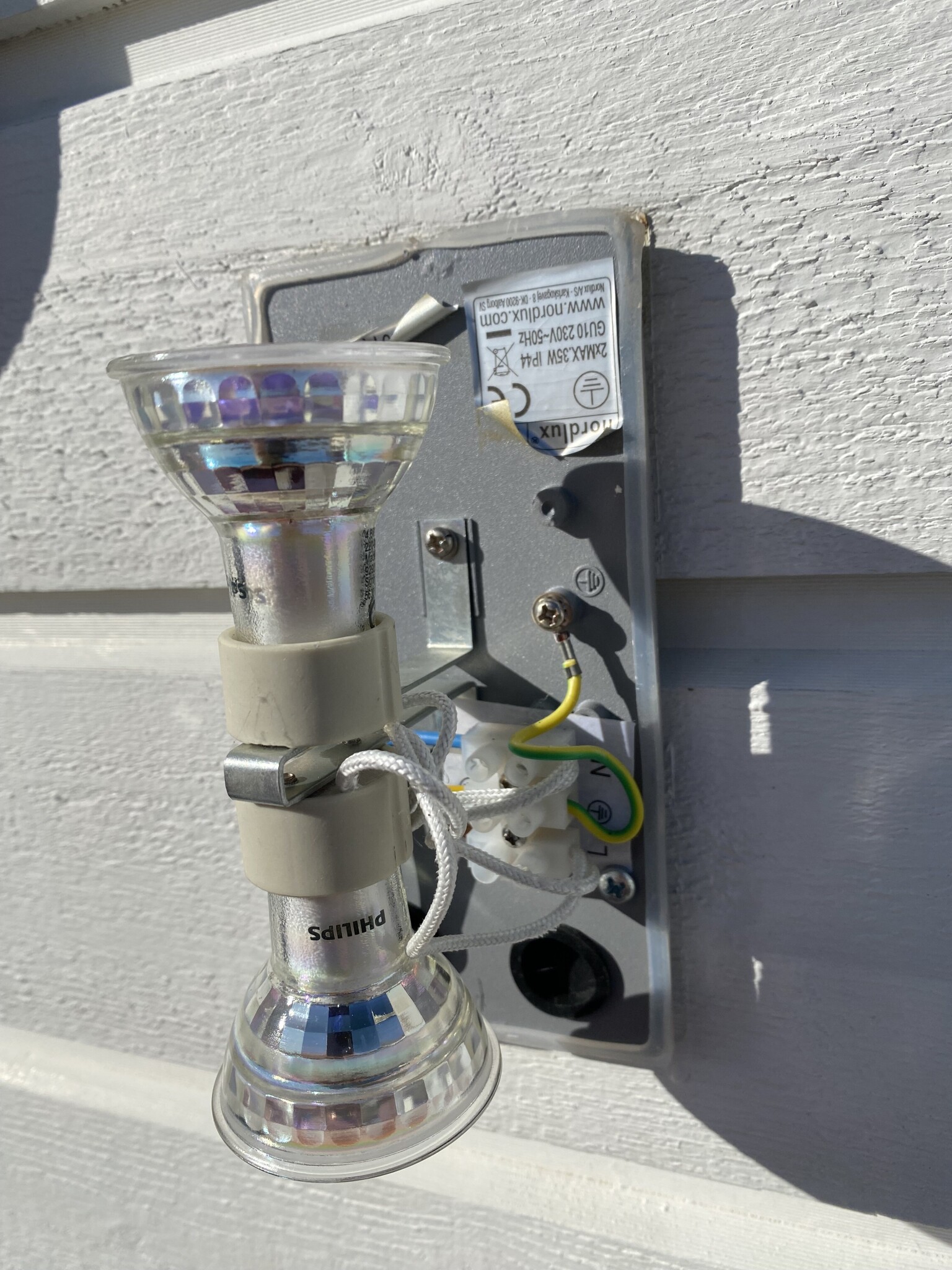

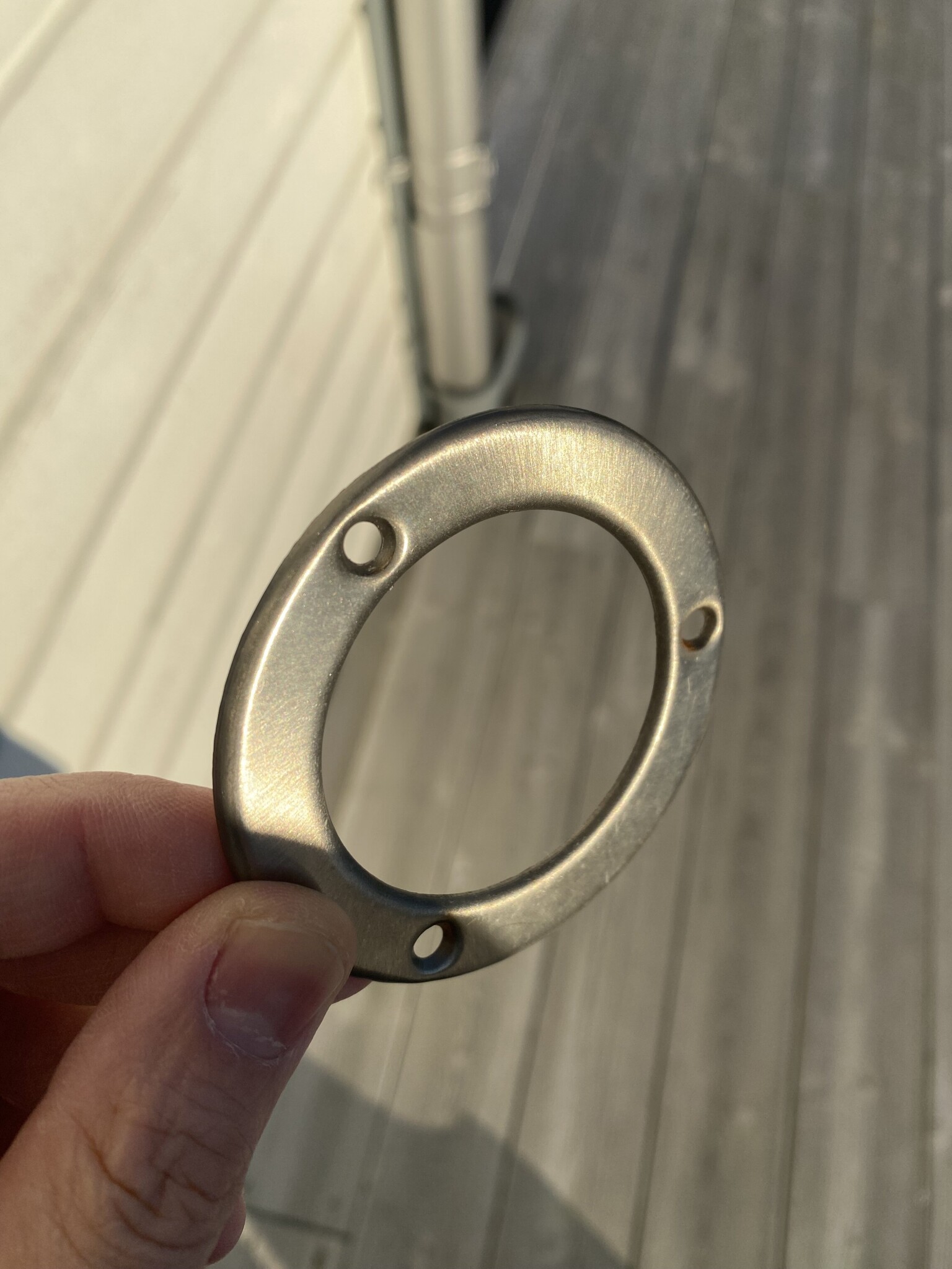

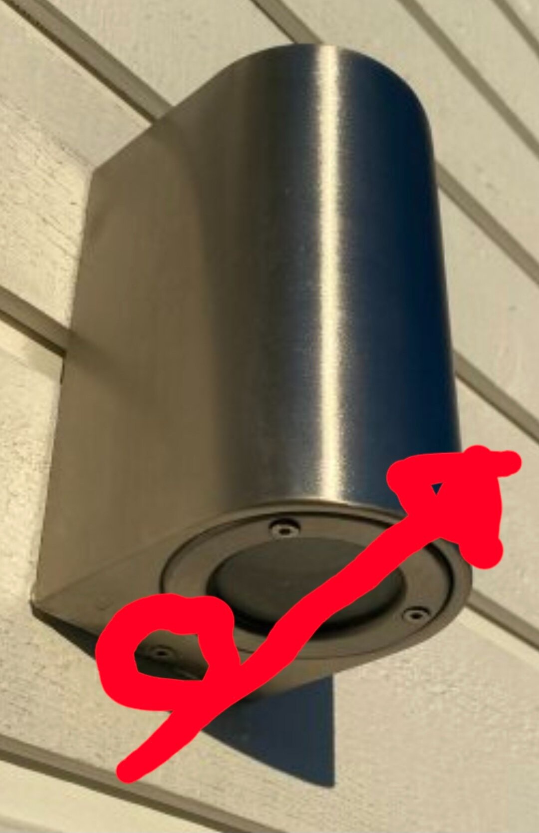

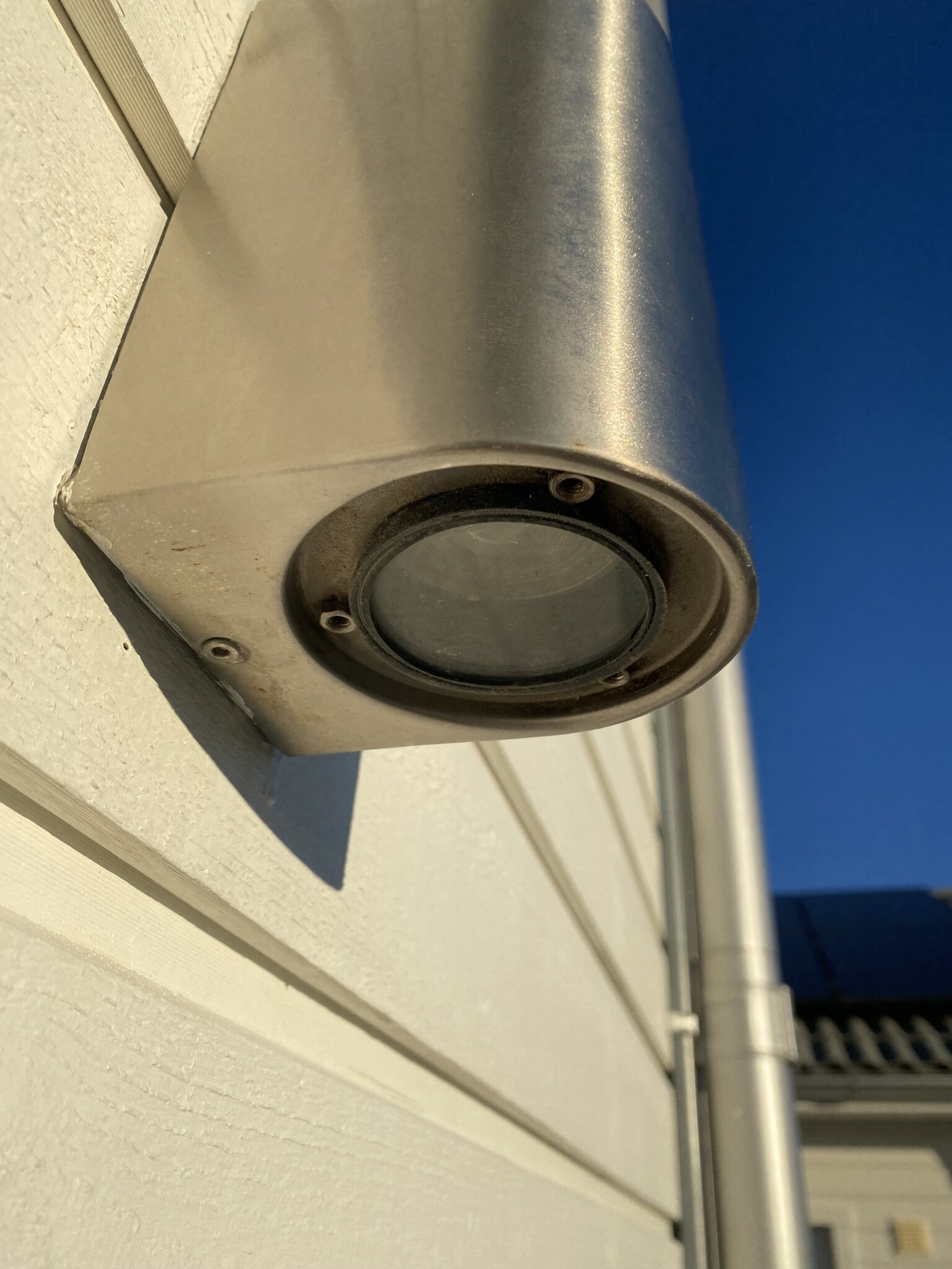

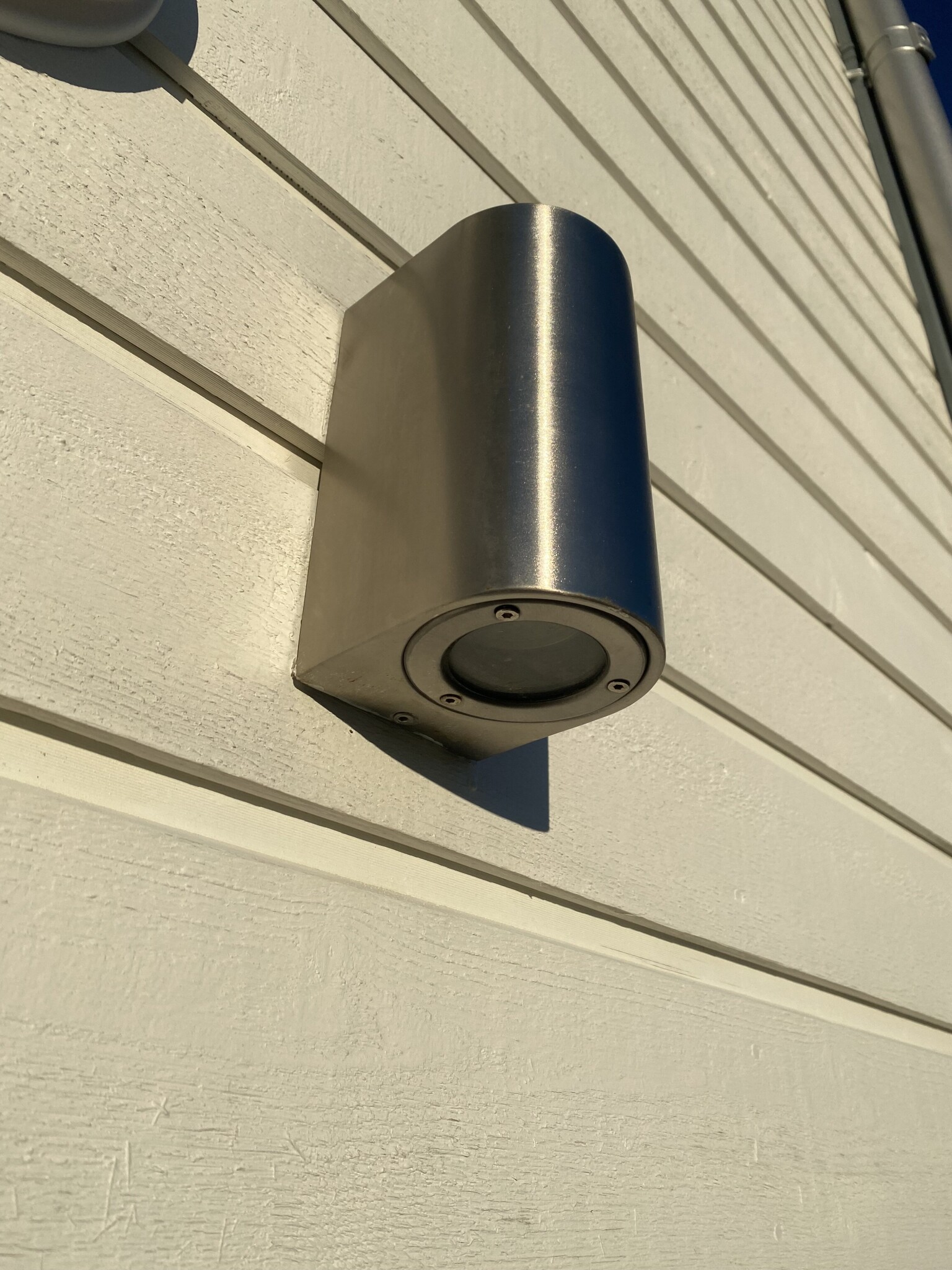

Jag har följande armatur på min fasad. Förutom den som syns på bilderna så sitter det ytterligare 2 stycken likadana runtom huset. Armaturerna är kopplade till ett och samma skymningsrelä som sitter på husets framsida. I armaturen sitter två stycken lampor, gissningsvis av typen GU10.
Just nu lyser endast 1 av armaturerna på husfasaden. Övriga två tänds inte vid skymning. På den armatur som lyser så lyser dessutom endast den ena av de två GU10-lamporna.
Jag skruvade bort metallringen på armaturen och bakom sitter ett glas med gummitätning. Tätningen och glaset verkar inte gå att lossa. De sitter iaf väldigt hårt.
Någon som har tips eller erfarenhet av hur jag kommer vidare? Borde jag kunna byta bara lamporna eller måste jag byta hela armaturen (dvs allt i armaturen är integrerat)?

Är det Gu10 så finns det ett sätt att komma in i dom. Tätningsringarna brukar limma fast sig av sig själv, och du behöver bara ha en grov nagel eller spets ¨på skruvmejsel. Tappa inte glaset i backen.
Jag kan inte avgöra vilket märke och modell det rör sig om, men vissa liknande armaturer lossar man den inre skruven på, för att kunna lyfta bort hela höljet.
Edit - på de skruvas ett bakstycke, med lampsockel, etc, fast i väggen och sen hängs metallkåpan på.
Korrekt. Det var denna skruv samt en likadan på ovansidan som behövde lossas, sen fick jag loss hela höljet och kunde byta GU10-lamporna. Inte världens bästa design.K Kardan79 skrev:
