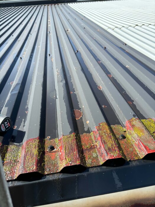

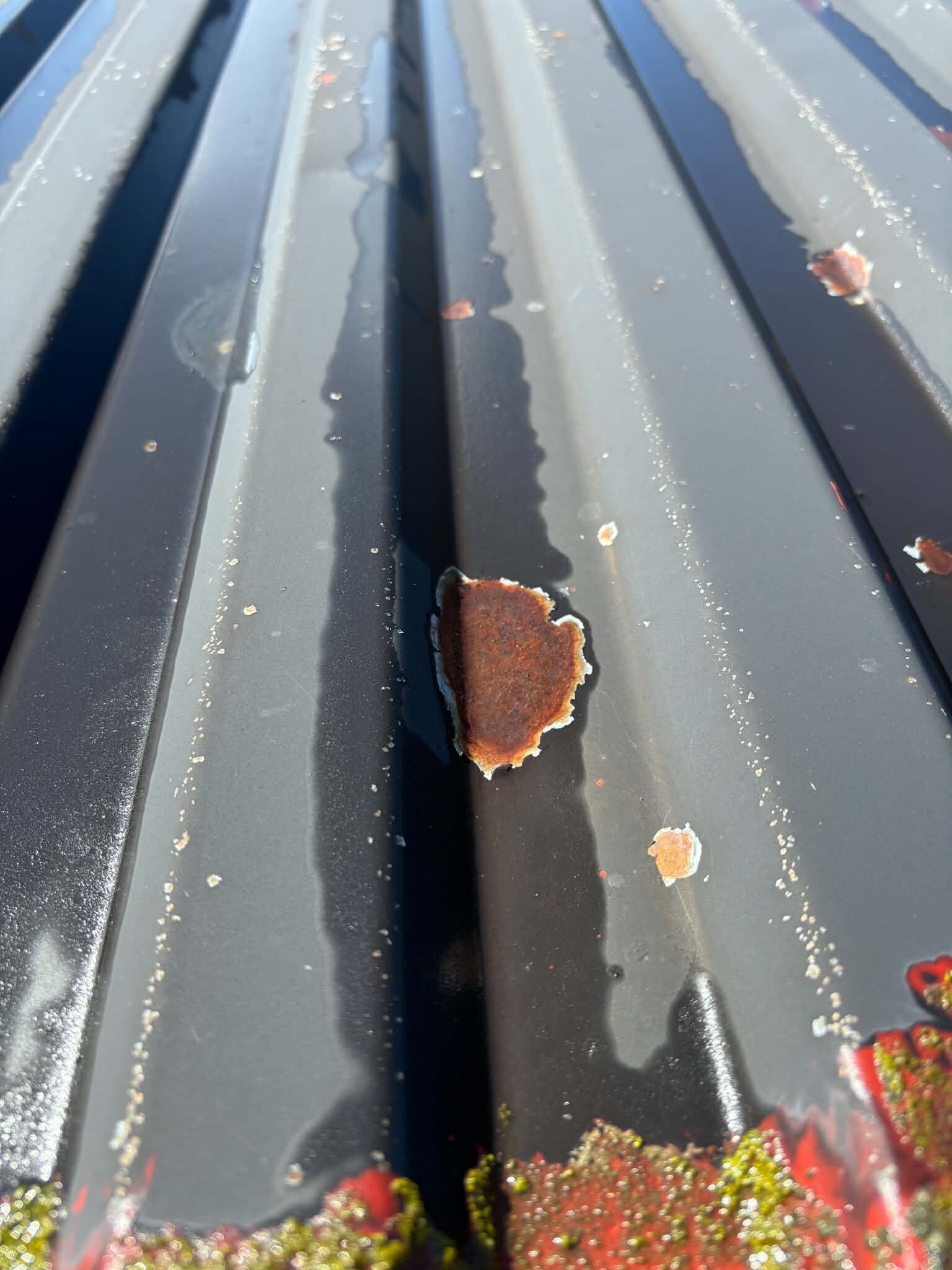

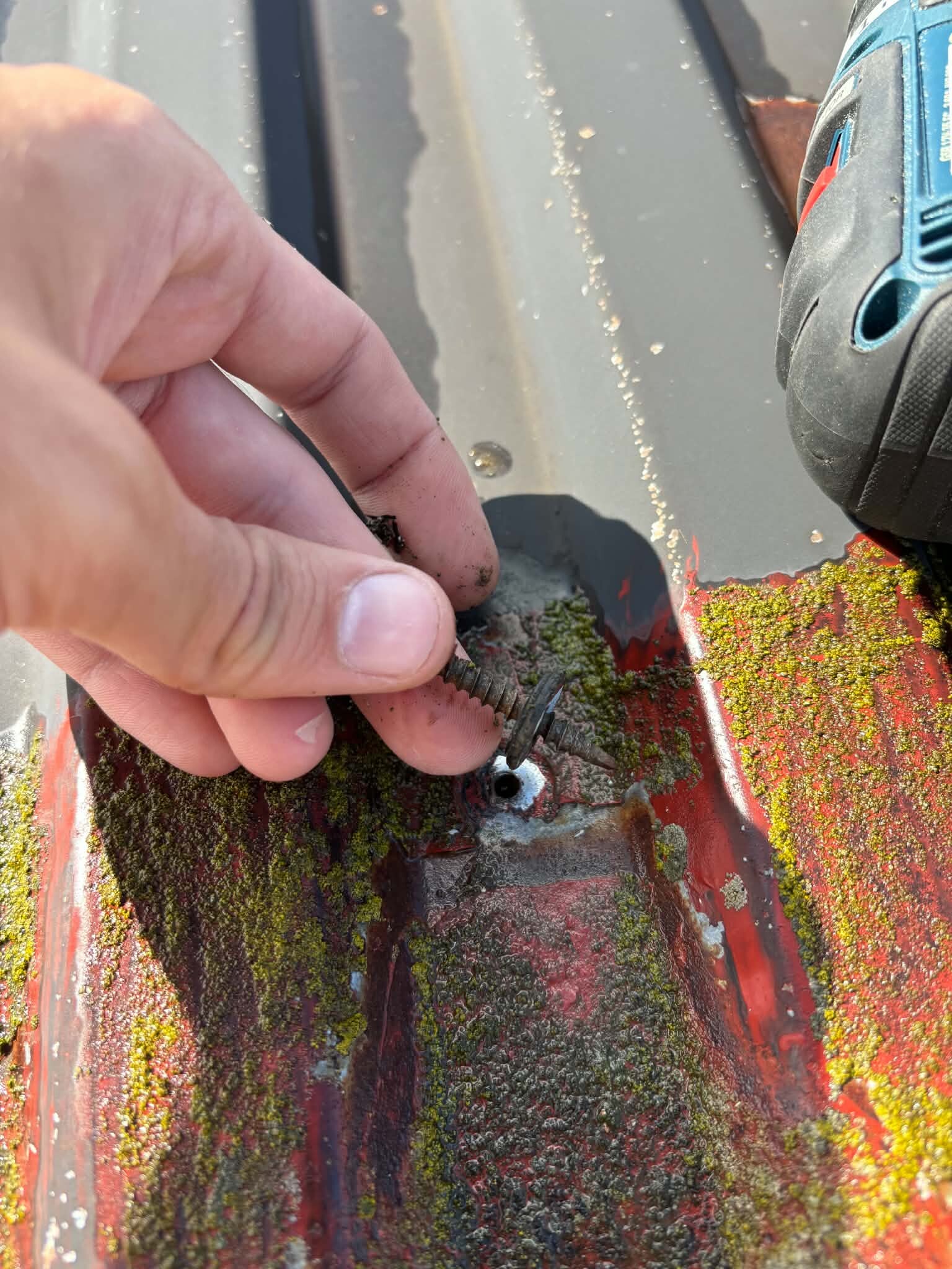

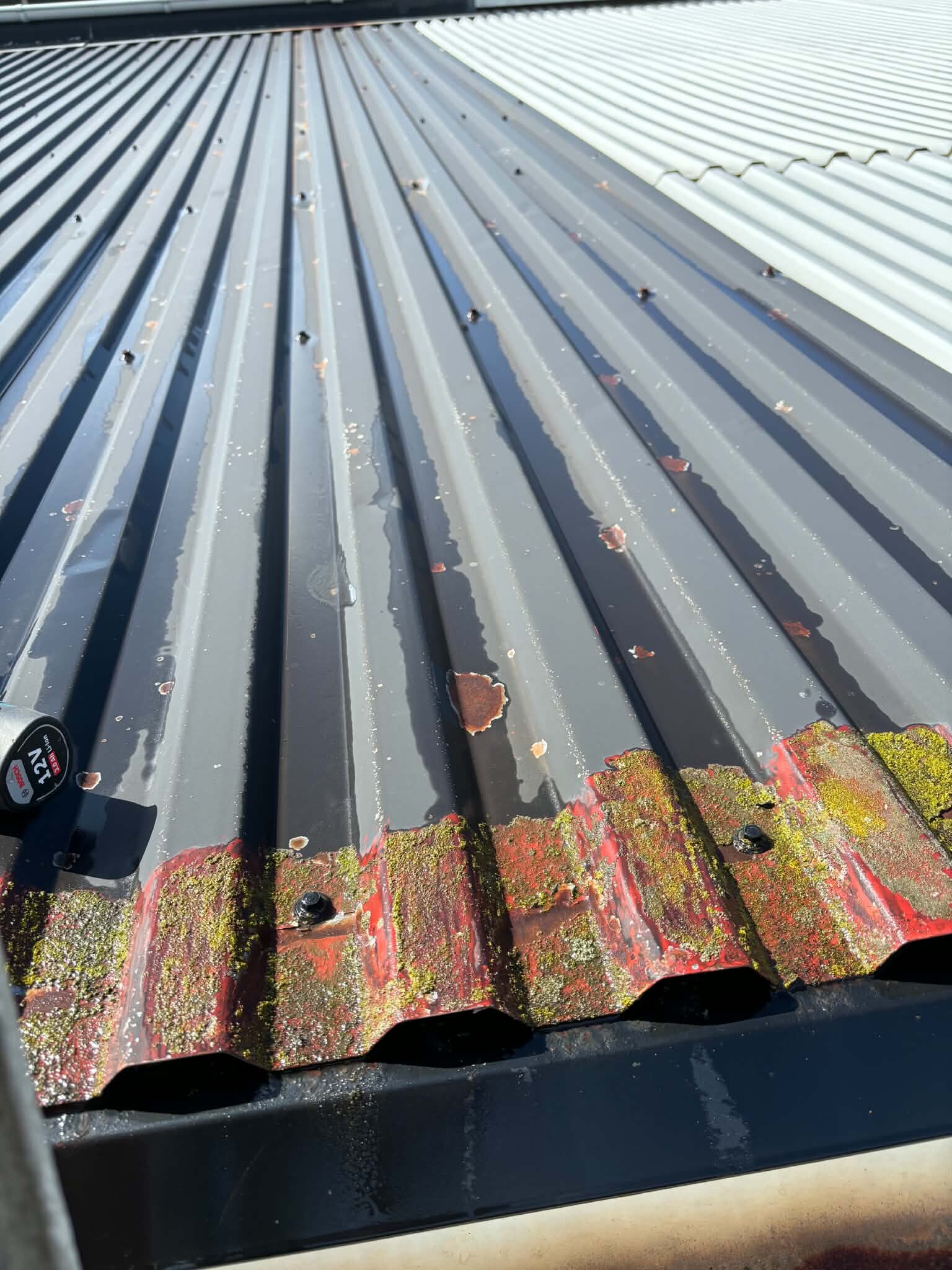

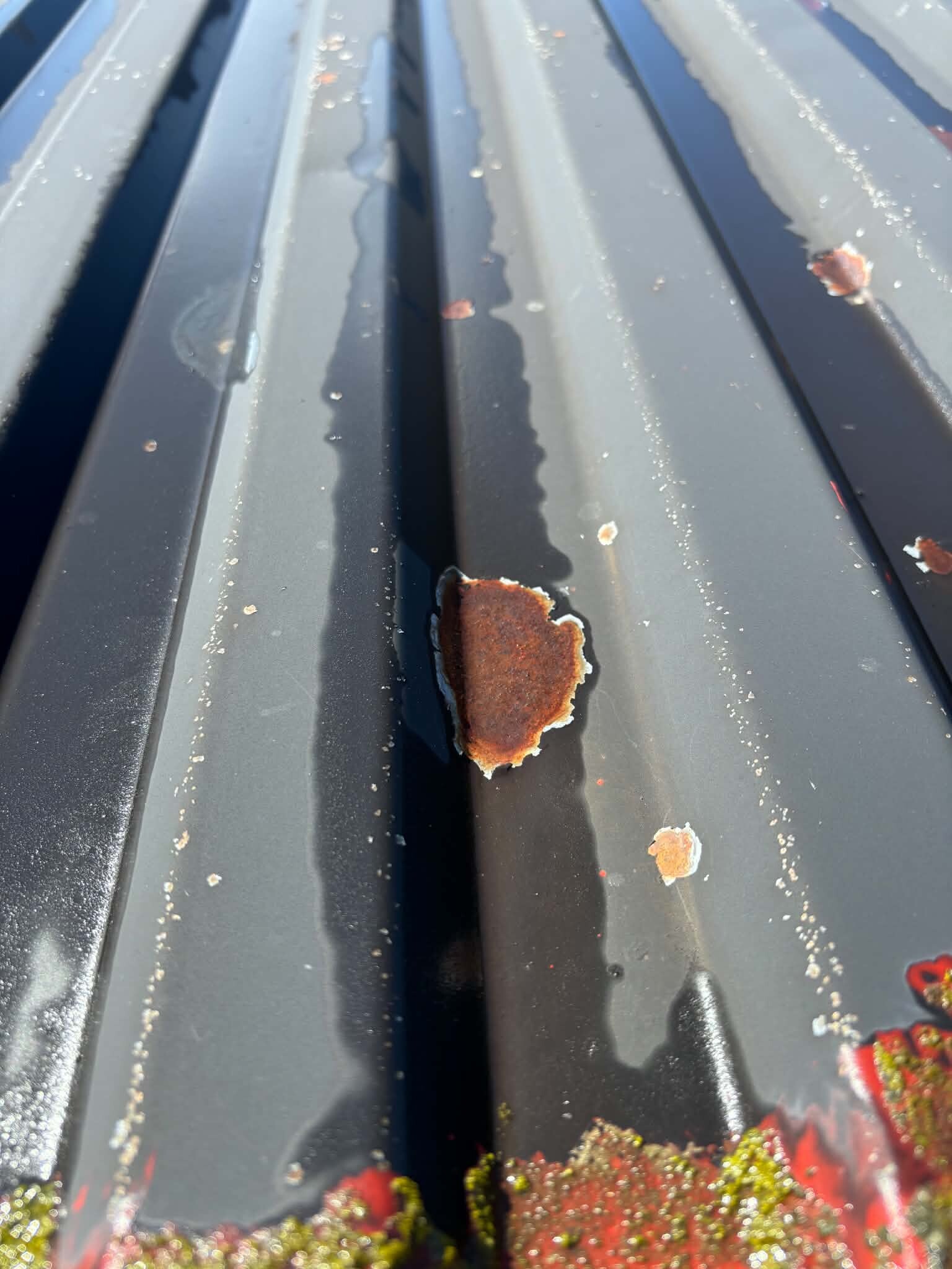

Hej, jag har precis skaffat radhus, min erfarenhet sisådär. Därför ber jag om lite tips här :)
Jag upptäckte för några dagar sedan att det läcker in i mitt förråd, jag tog ned skivorna i taket, isolering runt området och såg sedan att det läckte från en skruv, inte förvånande då jag inte såg några hål i plåten på taket.
Min frågeställning är:
Plåten är i ganska dåligt skick? Är det värt att byta ut skruvarna eller kommer rost och annat få packningen runt skruvarna att läcka inom kort, är det bättre att bara byta ut plåten direkt?
Se bifogade bilder.

Har du tid och råd är det nog säkrast att byta hela taket.
Själv skulle jag prova att byta skruvarna istället, det finns längre och grövre farmarskruv att köpa och förhoppningsvis kan taket funka ytterligare nått kvartssekel bara du får det tätt nu.
pontuss95
Tack, jag kör på det som en provisorisk fix och håller koll på taket framgent, blir nog att byta ganska snart, det är ett hyfsat litet tak så borde inte bli ett allt för stort projekt :)
