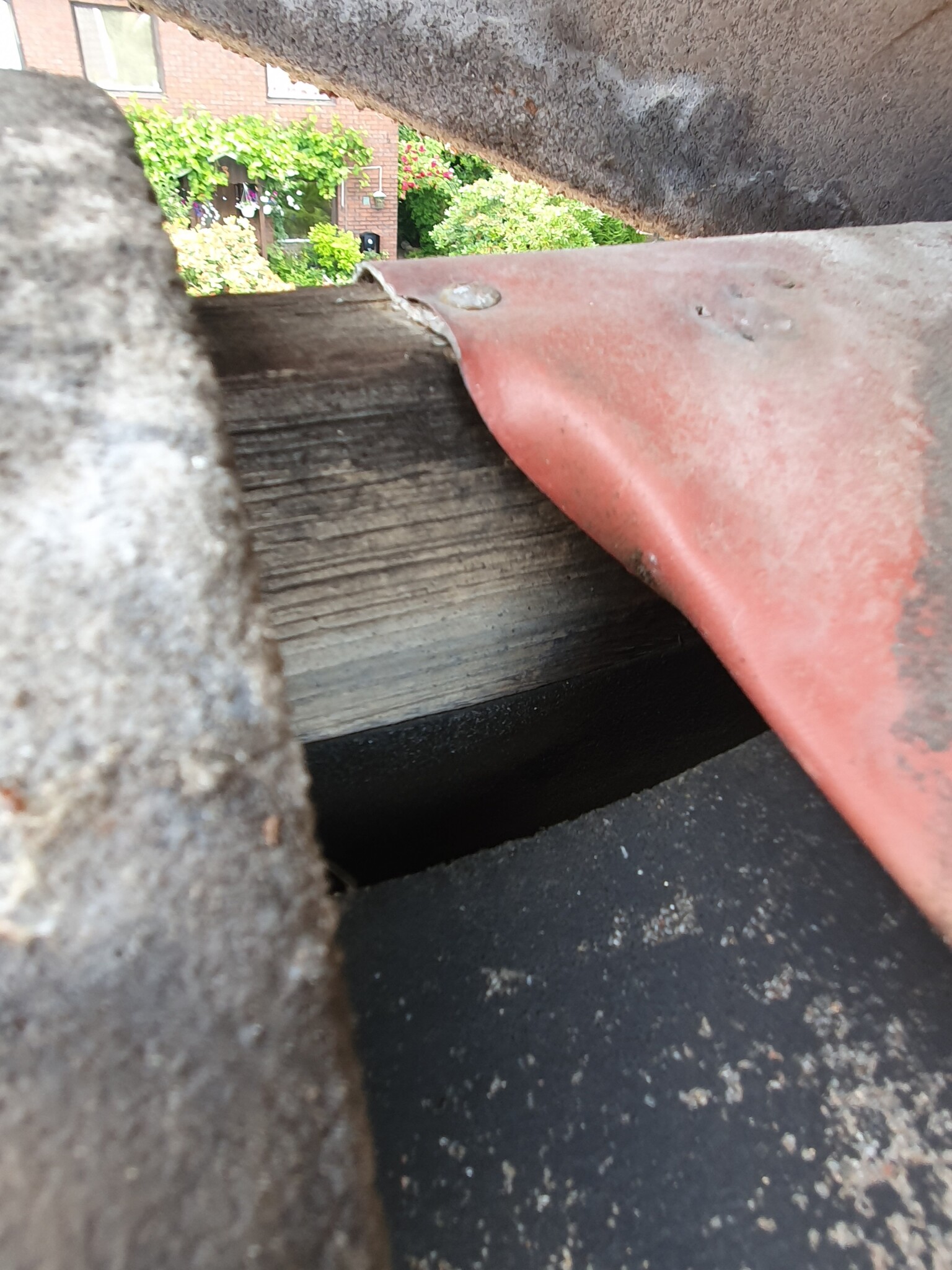

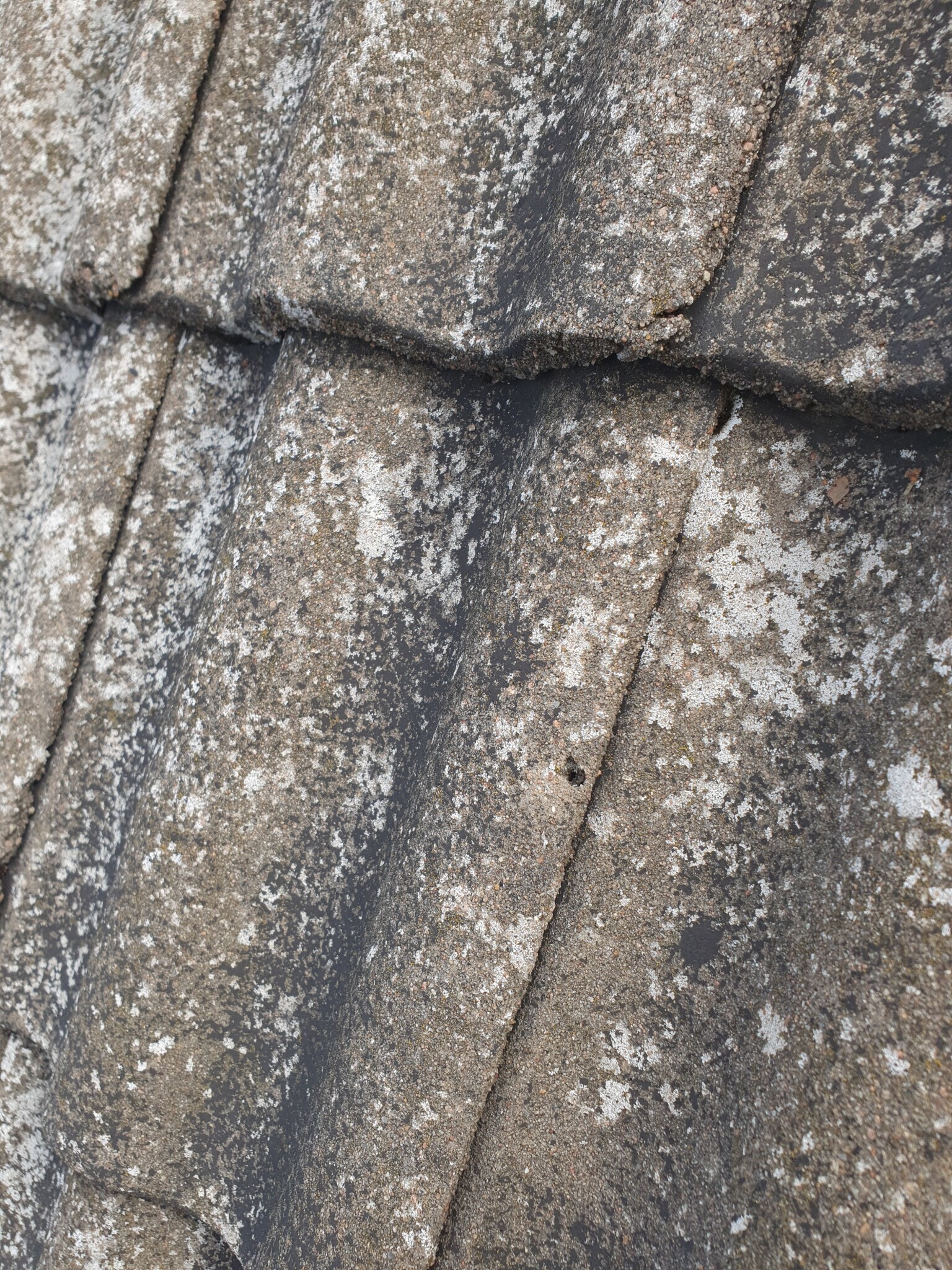

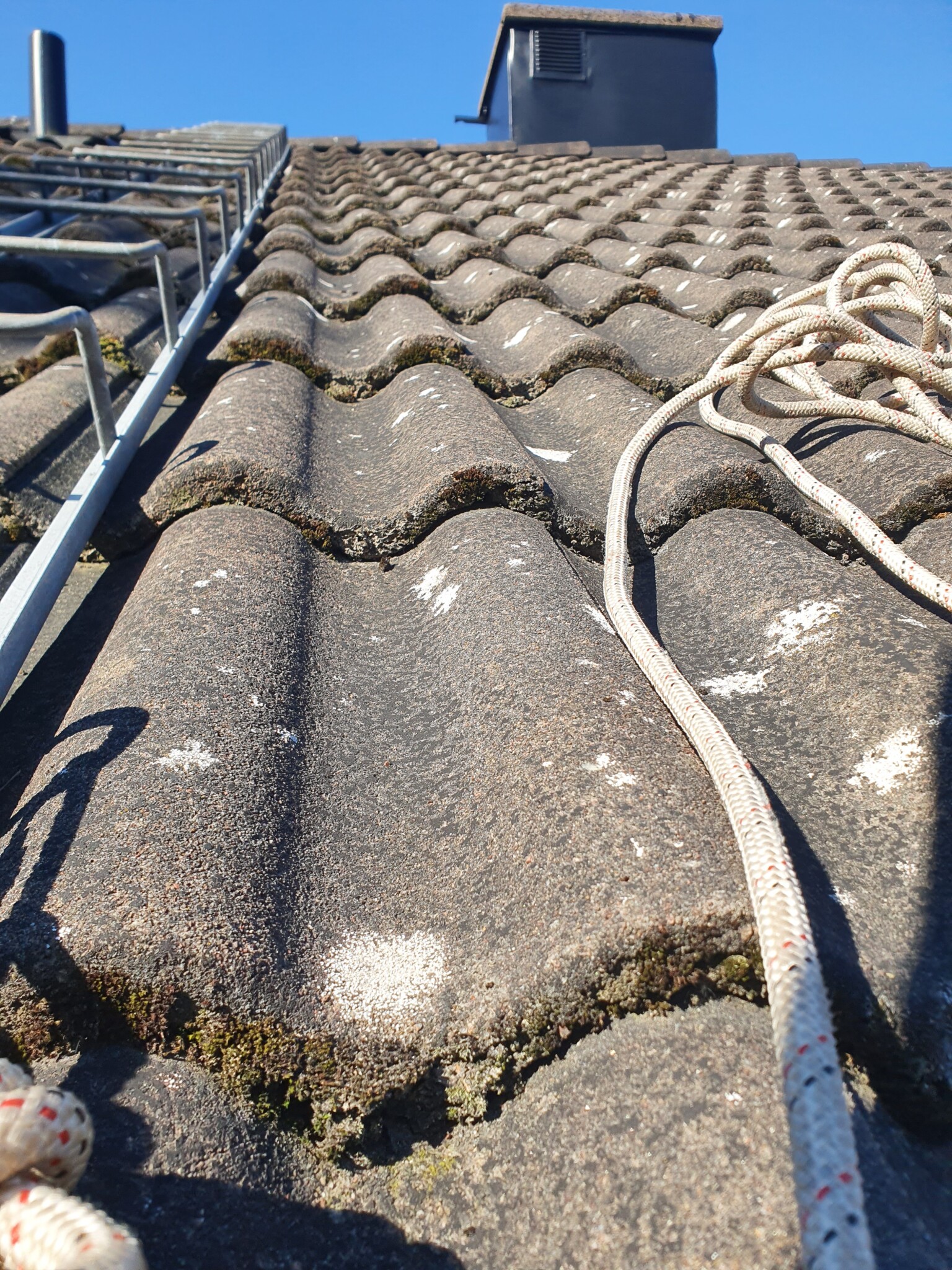

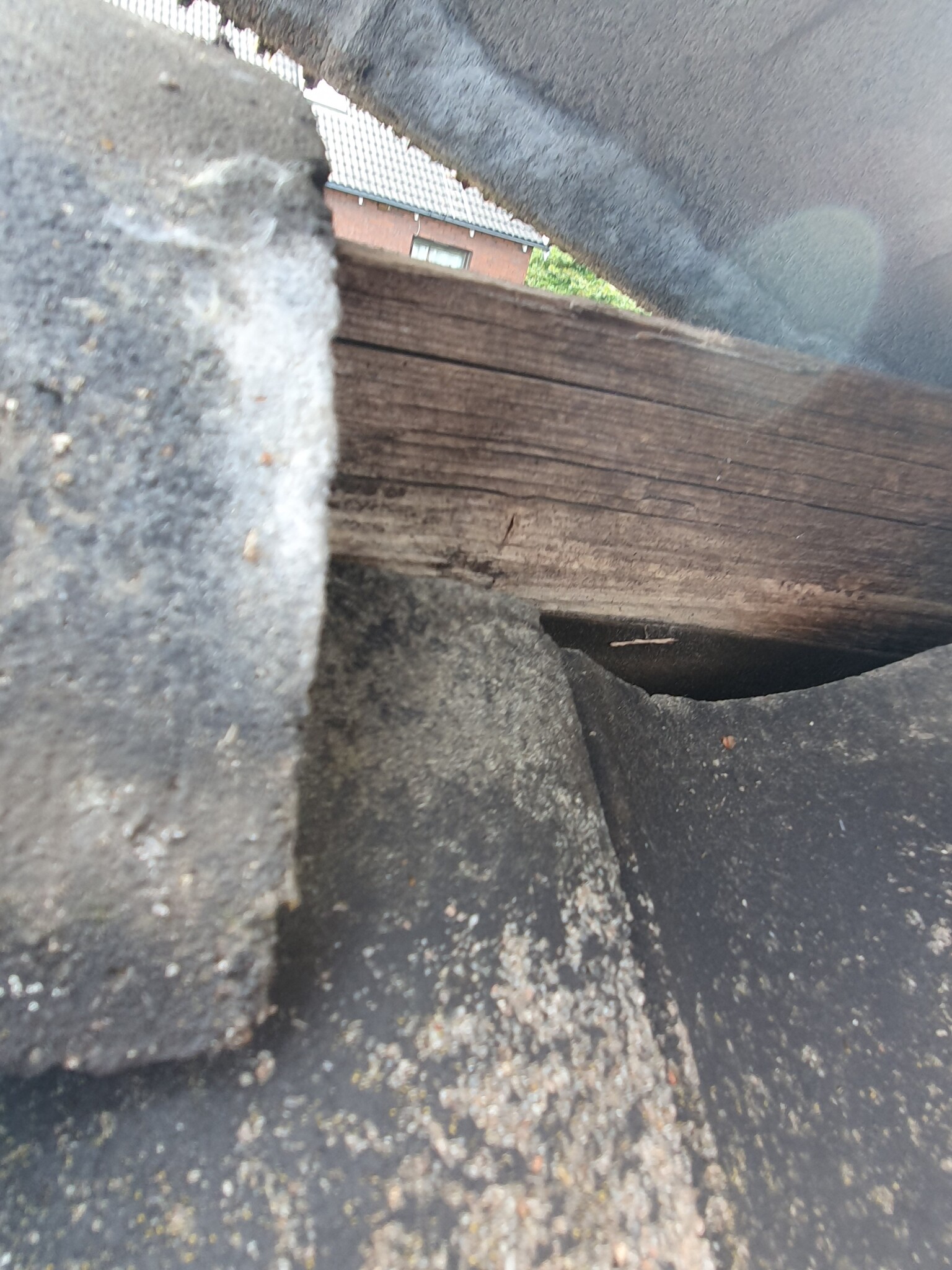

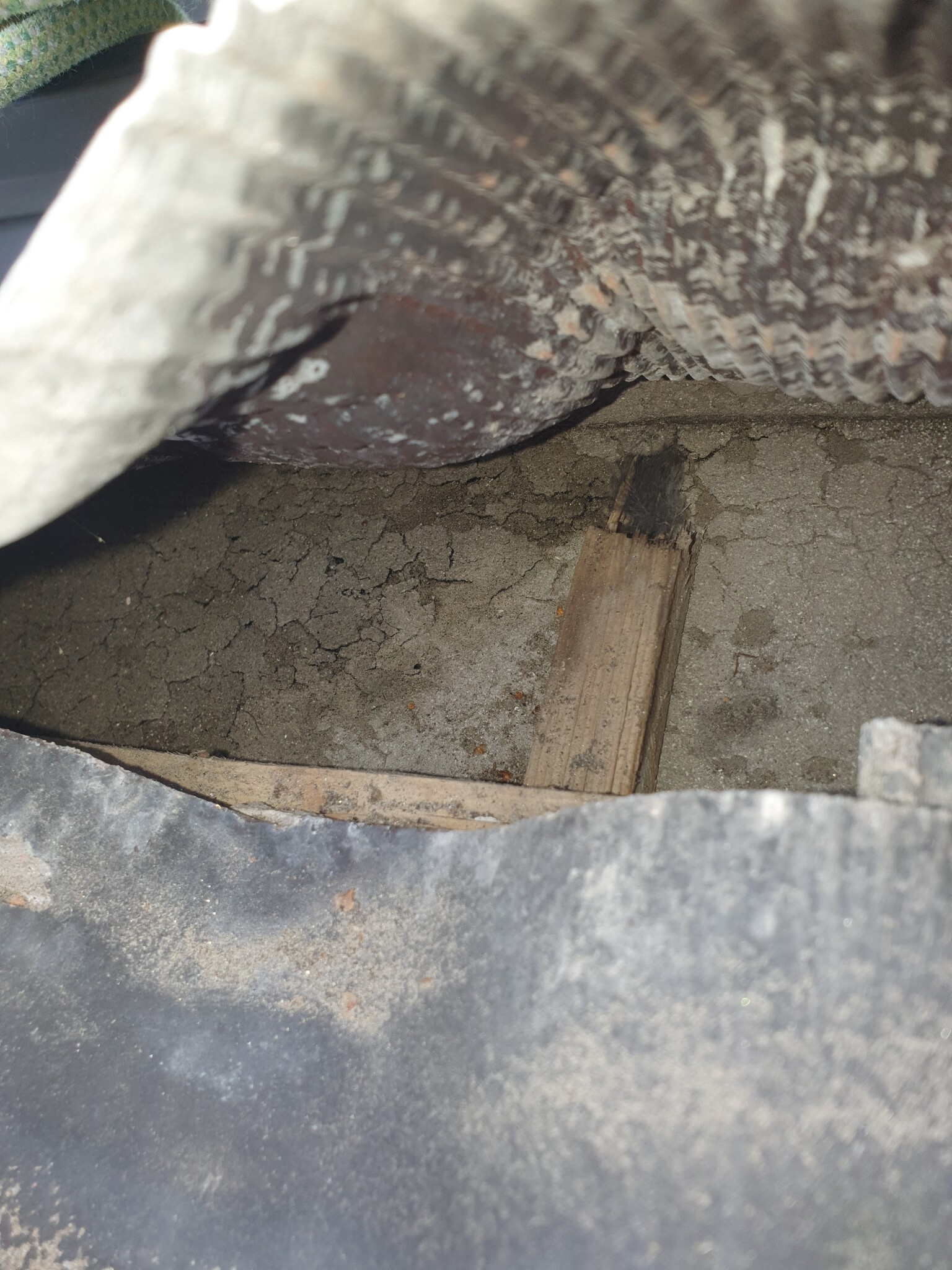

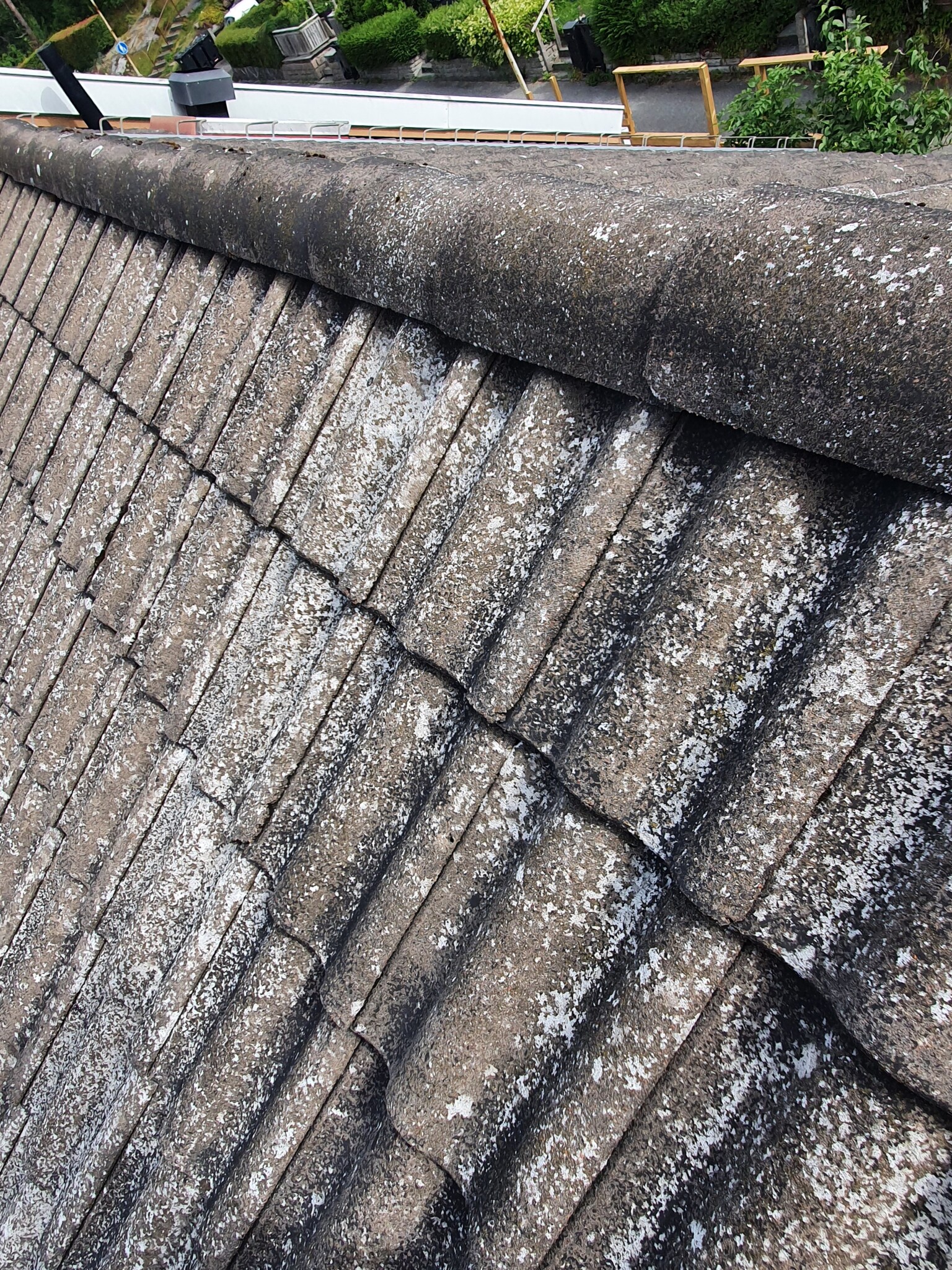

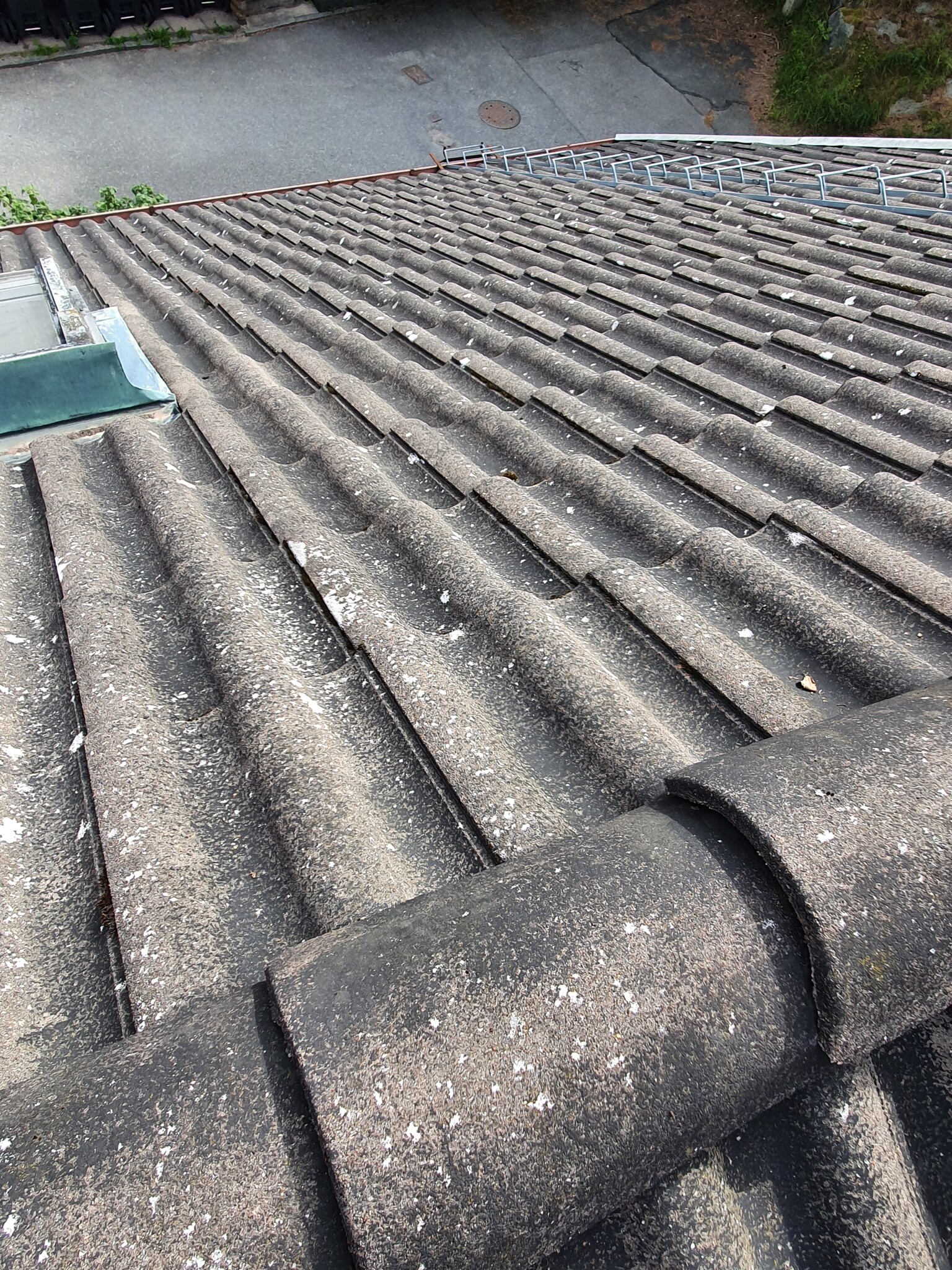

Betongpanner med underlagspapp. Förmodligen minst 30 år gammalt.
Vad tänker ni? Borde man byta taket inom det närmaste året? Eller ska jag behandla taket med mossmedel i år, och ev glasera eller måla pannorna nästa sommar? Jag hoppas på att förlänga livslängden 5+ år eller så.

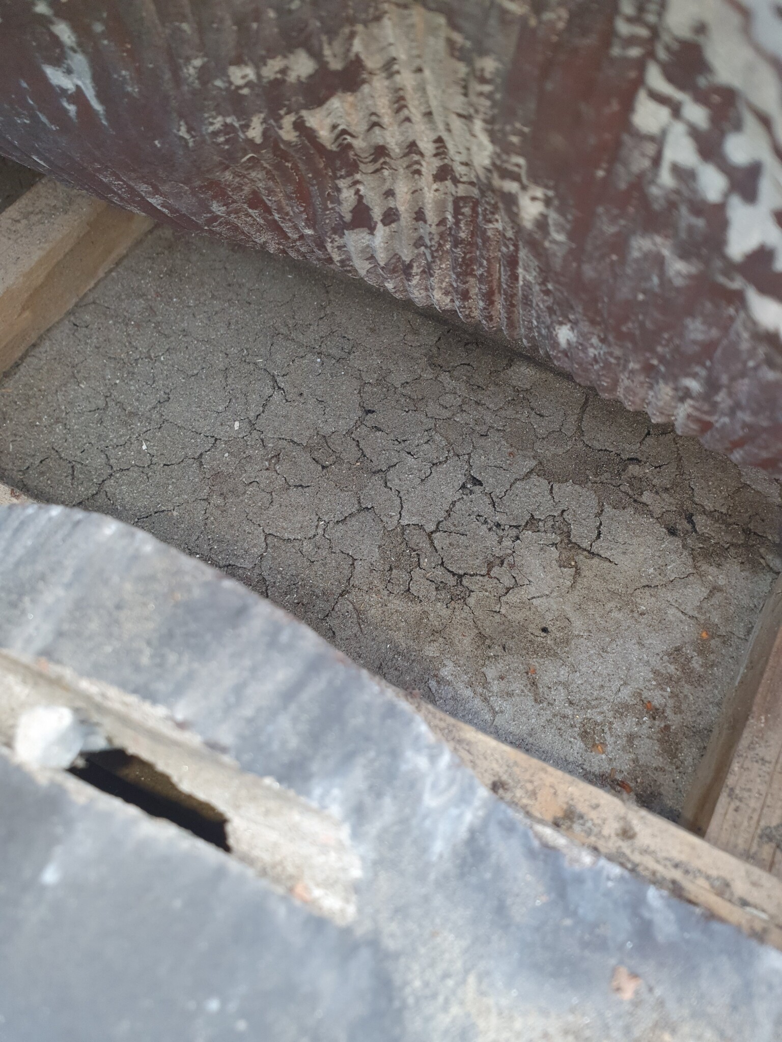

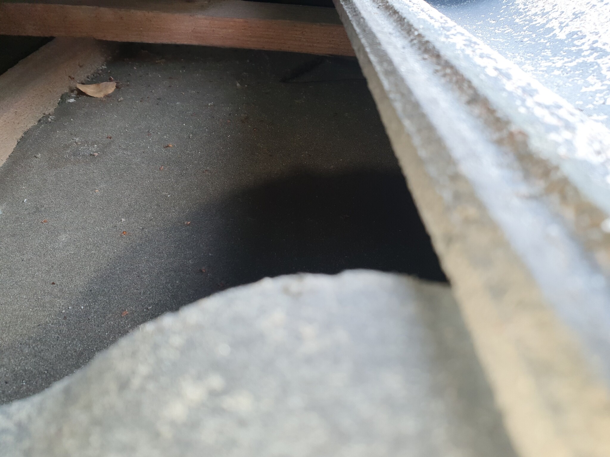

Nordsidan:

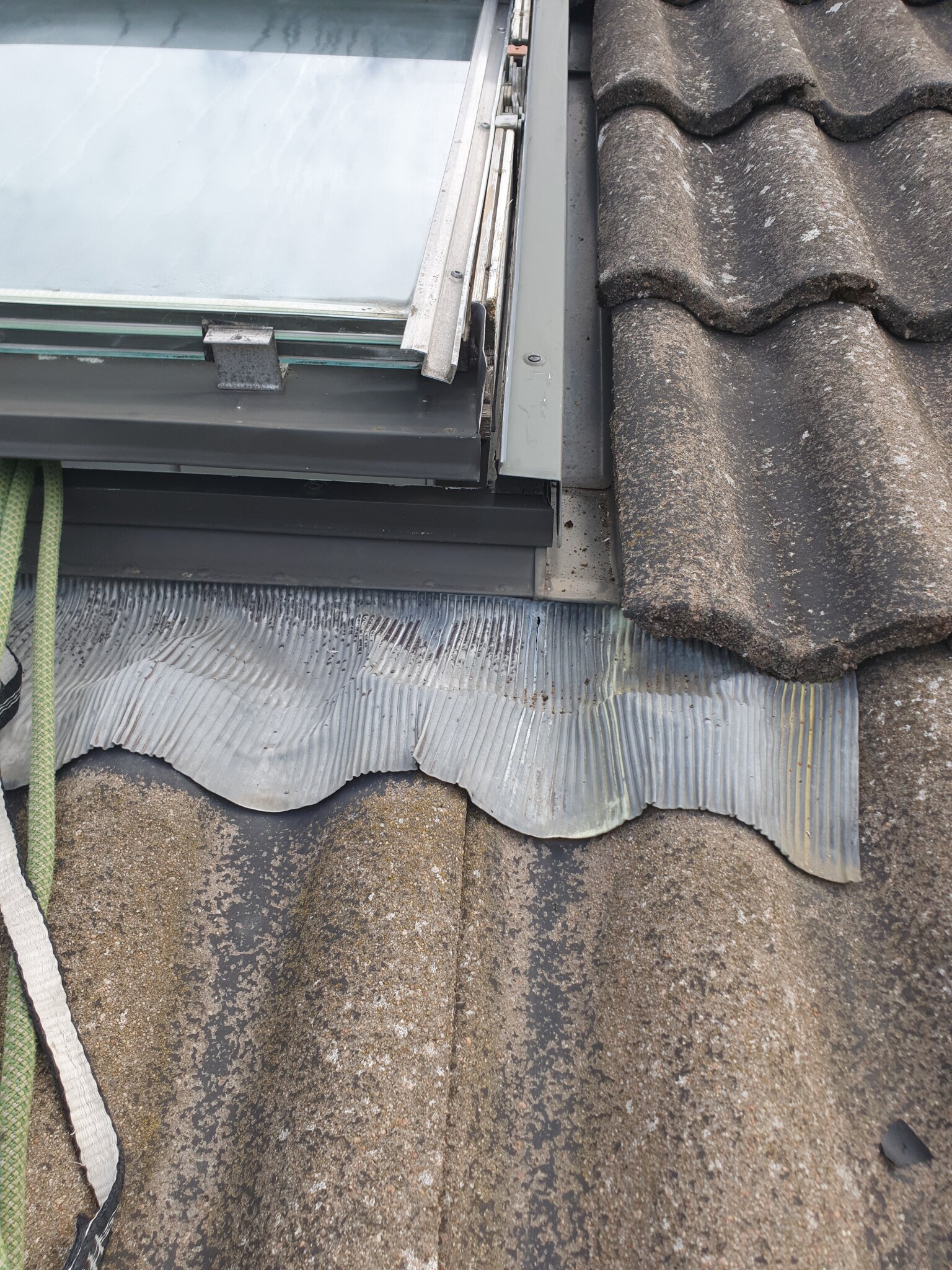

Under fönster, murken papp och läkt, litet hål i plåt. Kan byta plåtdetaljer och ev. lappa pappen:
Annars såg pappen och läkten i stort sett ut så här:

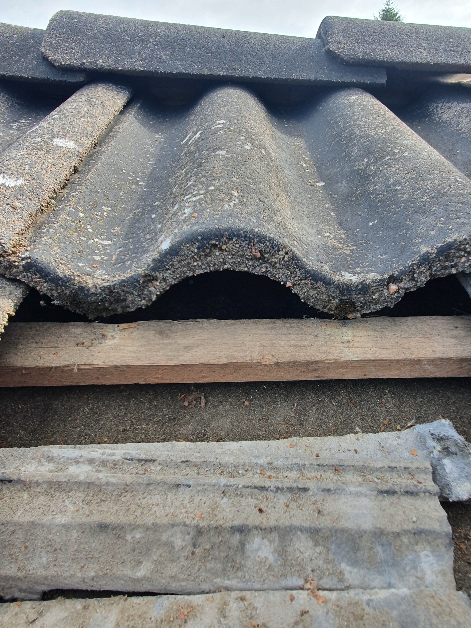

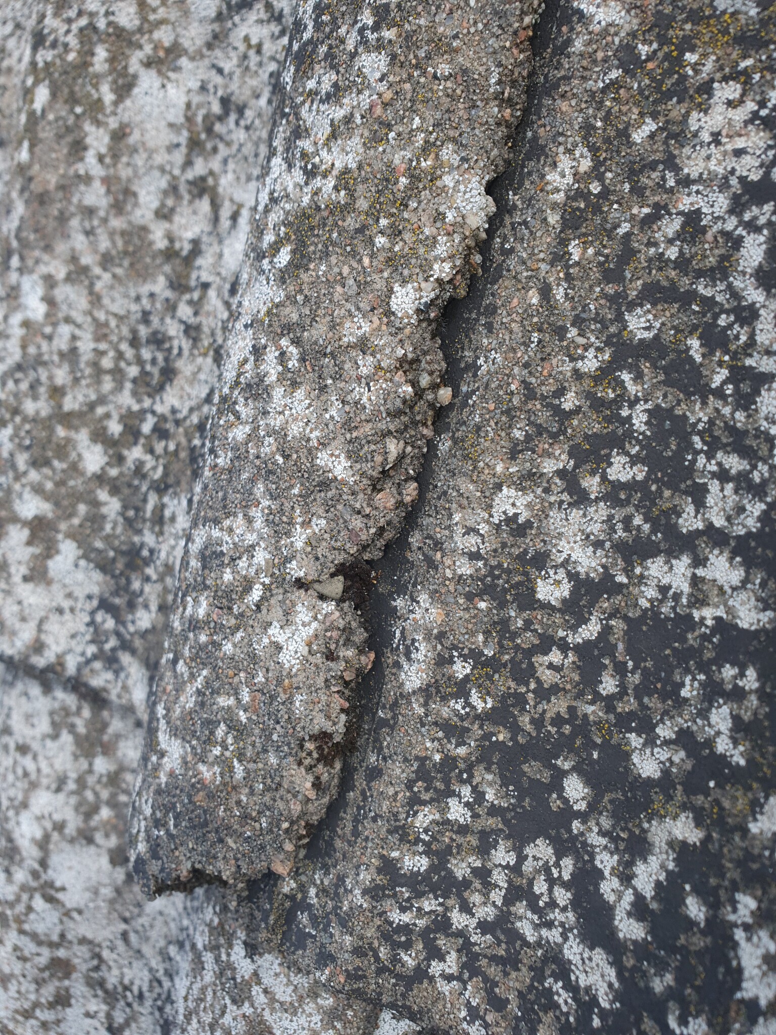

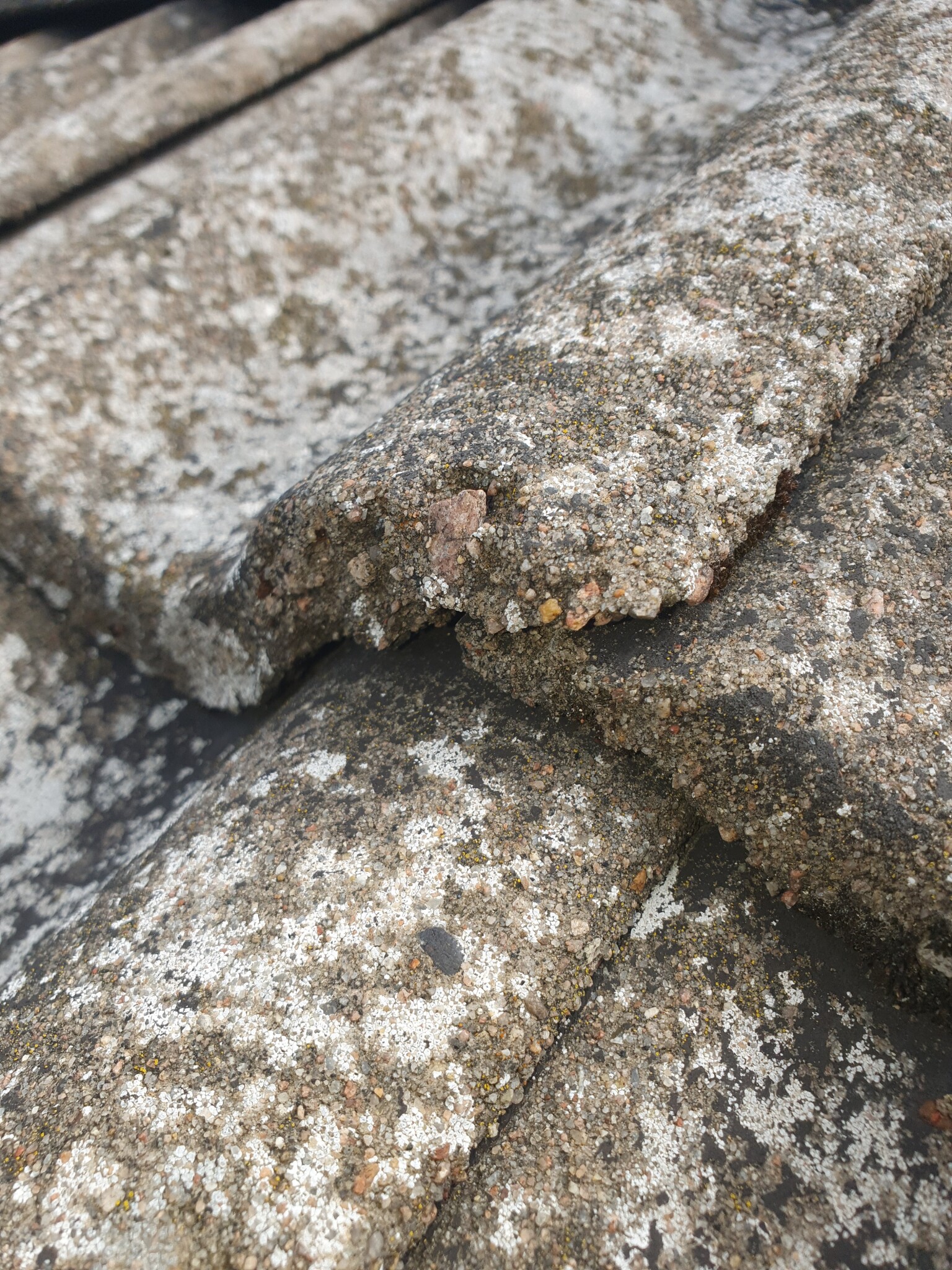

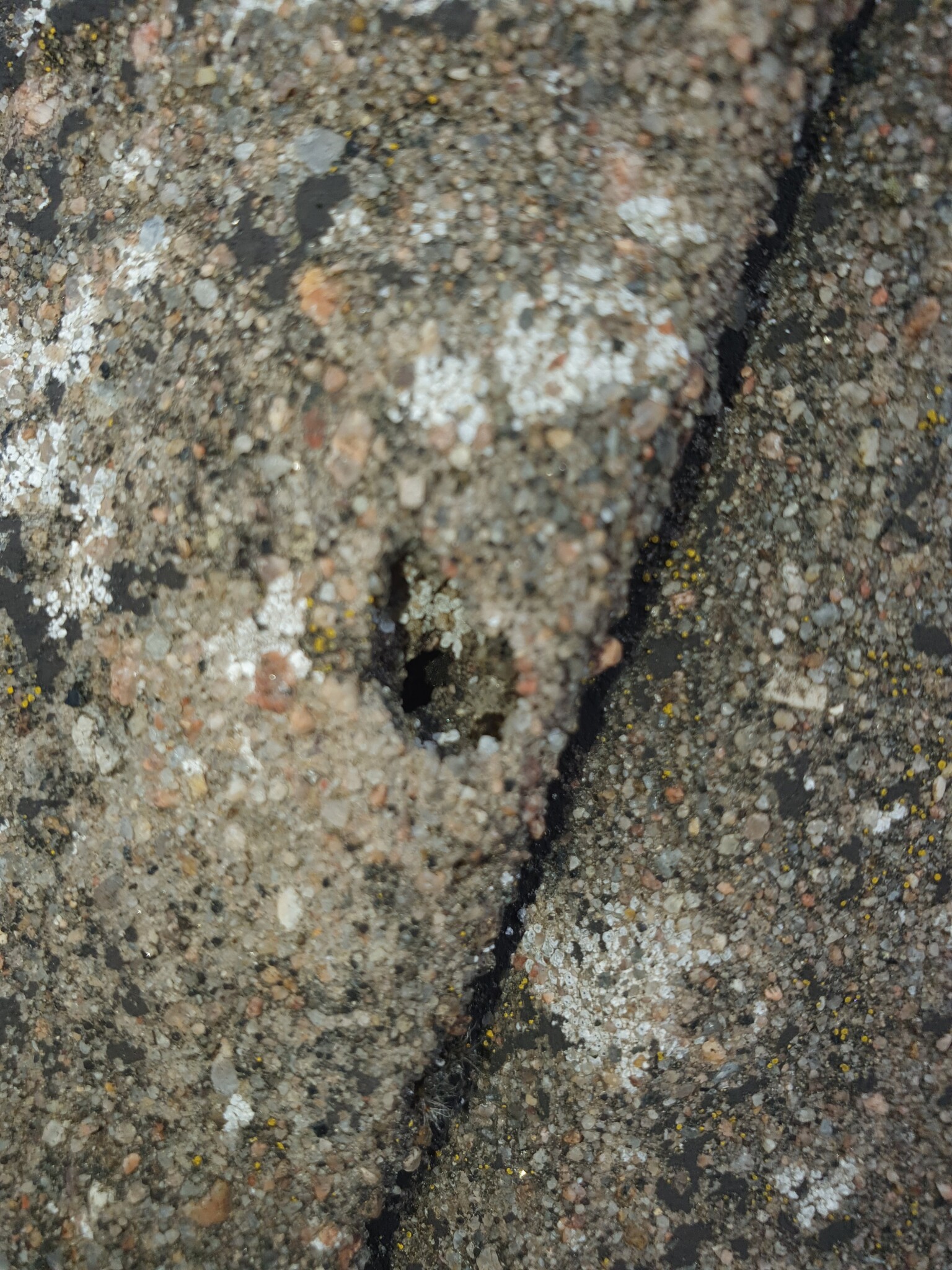

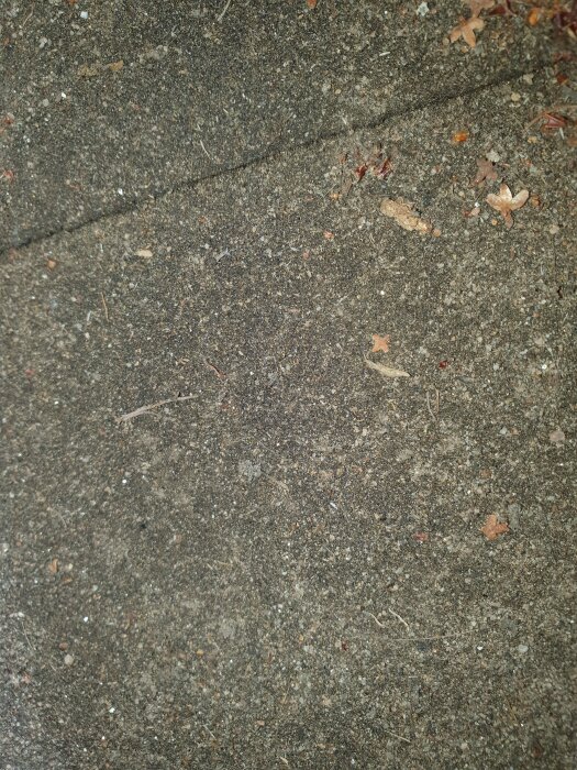

Vissa panner är slitna i änden. En del betongmjöl i hängrännan:

Så det är från 1995. Jag tycker det ser bra ut, det där med att glasera eller måla hjälper inte din papp. Gör inte det. Man byter tak för att pappen torkat ut. Tror det där kan hålla ett antal år, se till att alla pannor ligger där dom ska bara.
Jag hade kollat och reparerat vid takgenomföringar bytt de sämsta pannorna sedan glömt detta tak i 20 år
Måla pannorna hjälper ingenting, hade inte gjort någonting om det inte läcker.

Jag skulle gissa att det där taket är äldre än 30 år. Sannolikt från husets byggår, som av takvinkeln och takfönstret att döma är på 1970- eller 80-talet.
Tillägg: därmed inte sagt att det är något större fel på taket i fråga.
Huset är från runt 1965. Taket har bytts en gång för gissningsvis 30 år sen. Min granne har bott under samma tak i år och tror det är så gammalt. Men ja, plus minus några år.SågspånPappspikEternit skrev:

Och vid min inspektion är det påväg att släppa genom vatten precis under fönstret, pga slitna plåtdetaljer till fönstret
Ser att du fått rådet att inte måla vilket jag gjorde förra året och ångrar det inte.

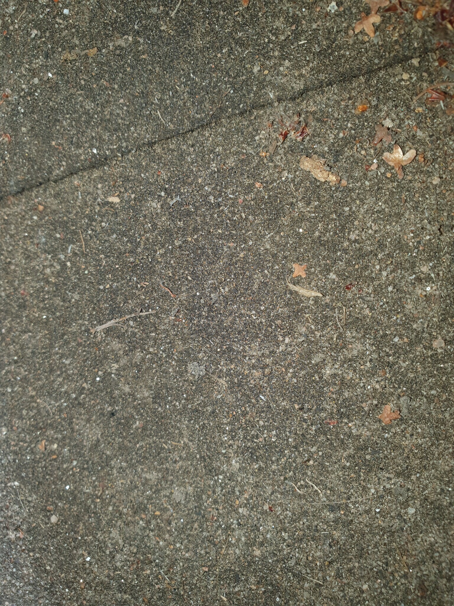

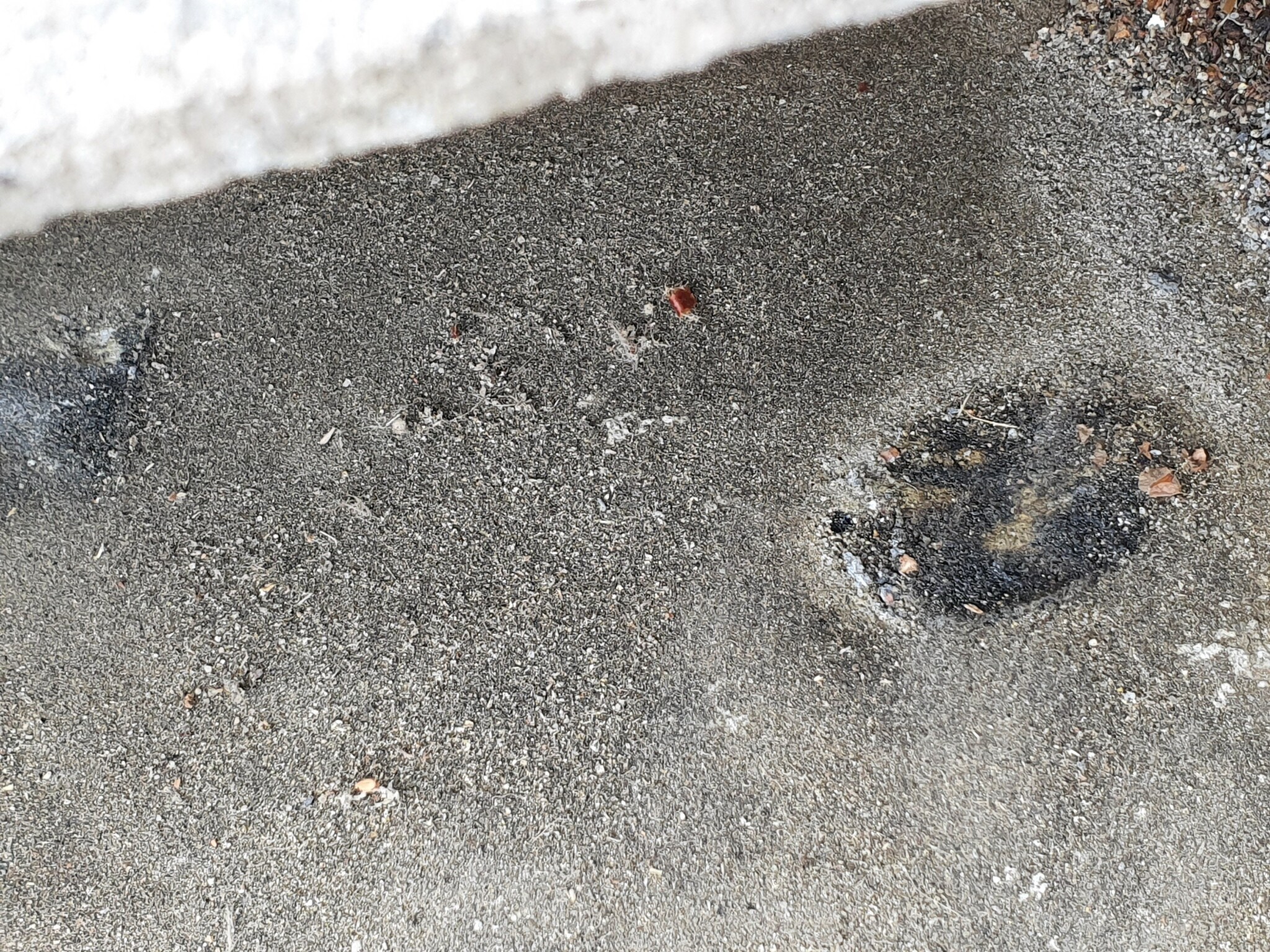

Jag har uteplatser runt om huset och var otroligt trött på allt betongmjöl som låg både i hängrännor och uteplatser.
Dels så blev taket tvättat från all mossa mm. och sen blev det svart igen och inget på uteplatser eller i hängrännor.
Sen blev ju taket svart igen och ser fräscht ut.
Jag har också fått taket rengjort och målat. Betongpannor från 80-nångång som var smuliga och så mycket mossa att det bitvis var svårt att se betong. Pappen under var frisk däremot. Efter fyra års frågande av en ambulerande säljare så tänkte vi att det kanske var vettigt att kolla upp, om inte annat för att slippa tjatet. Jag hade varit uppe och tittat och kommit fram till att det var liiite mer jobb än vad jag ville göra själv nämligen att rensa bort mossan...
Vi fastnade för en annan firma än den uppsökande säljarens, som förutom att mekaniskt ta bort mossan och sedan lägga på mossmedel även utförde målning med en vaxhaltig färg som skulle vara knepigare för ny mossa att få fäste på. Huruvida det är sant vet jag inget om.
Men det var inte så dyrt (efter rot) och om det kan skjuta upp behovet att lägga om taket 10-15 år så känns det värt det. Det var till och med värt det bara för att få bort mossan!
Med det sagt så är TS tak nästan mossfritt i jämförelse så det är nog ett enklare jobb där den största vinsten är att binda ihop betongsanden och få lite nykänsla.
Men ta in offerter från olika firmor (taktvätt/målning och takläggare) så brukar de erbjuda sig att ordna småsaker de hittar under förinspektionen. Då får du ett lite vettigare underlag att ta ställning till om det är något för er.

OM taket är tätt kan behandling mot påväxt vara en god ide, jag skulle lägga på fulstopp eller grönfri om taket ska få vara kvar så länge det tätar, målning anser jag däremot inte vara värt pengarna, det är bättre att spara den slanten till takbytet oavsett om det ska ske om 2,5 eller 25år.

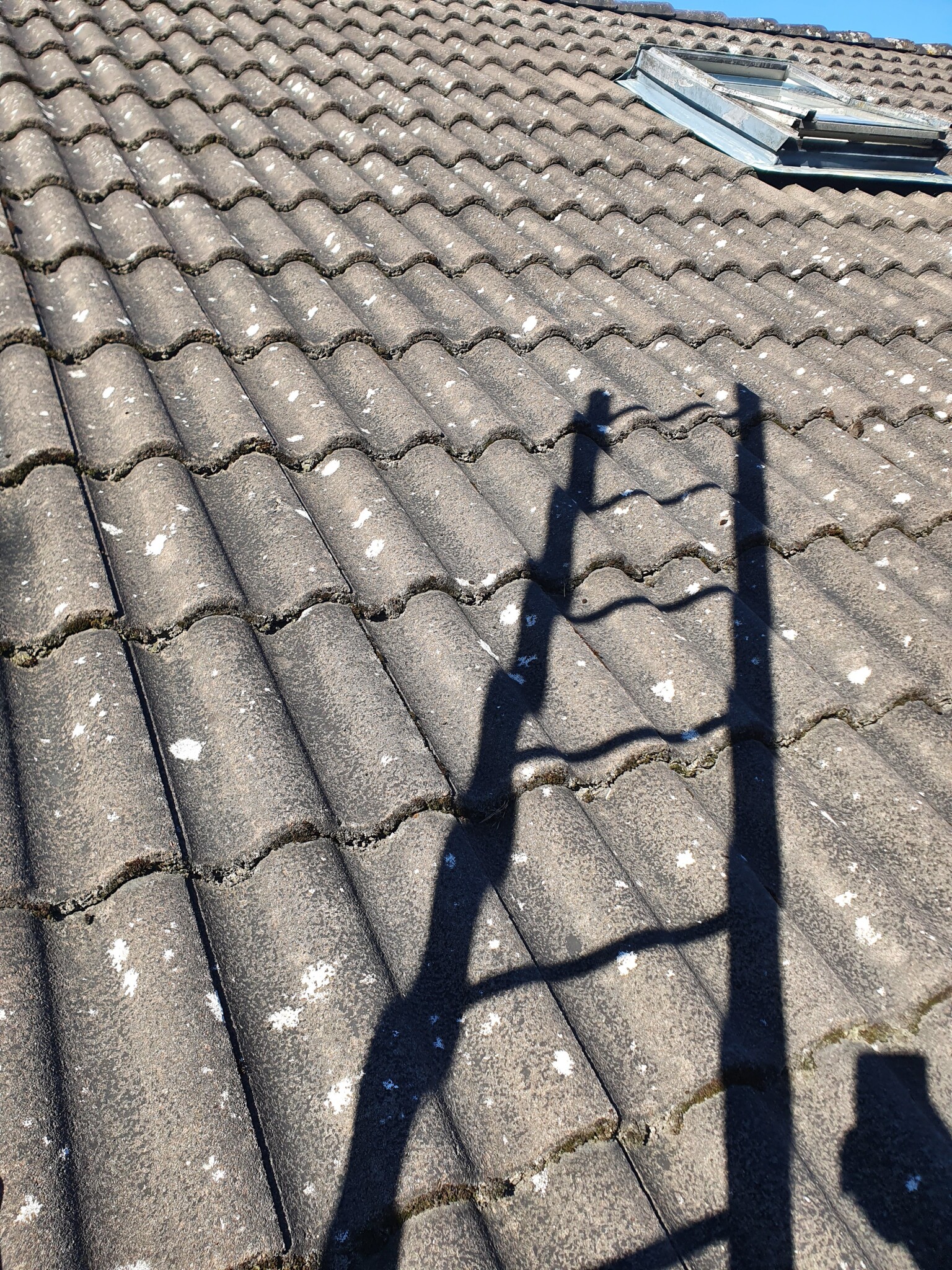

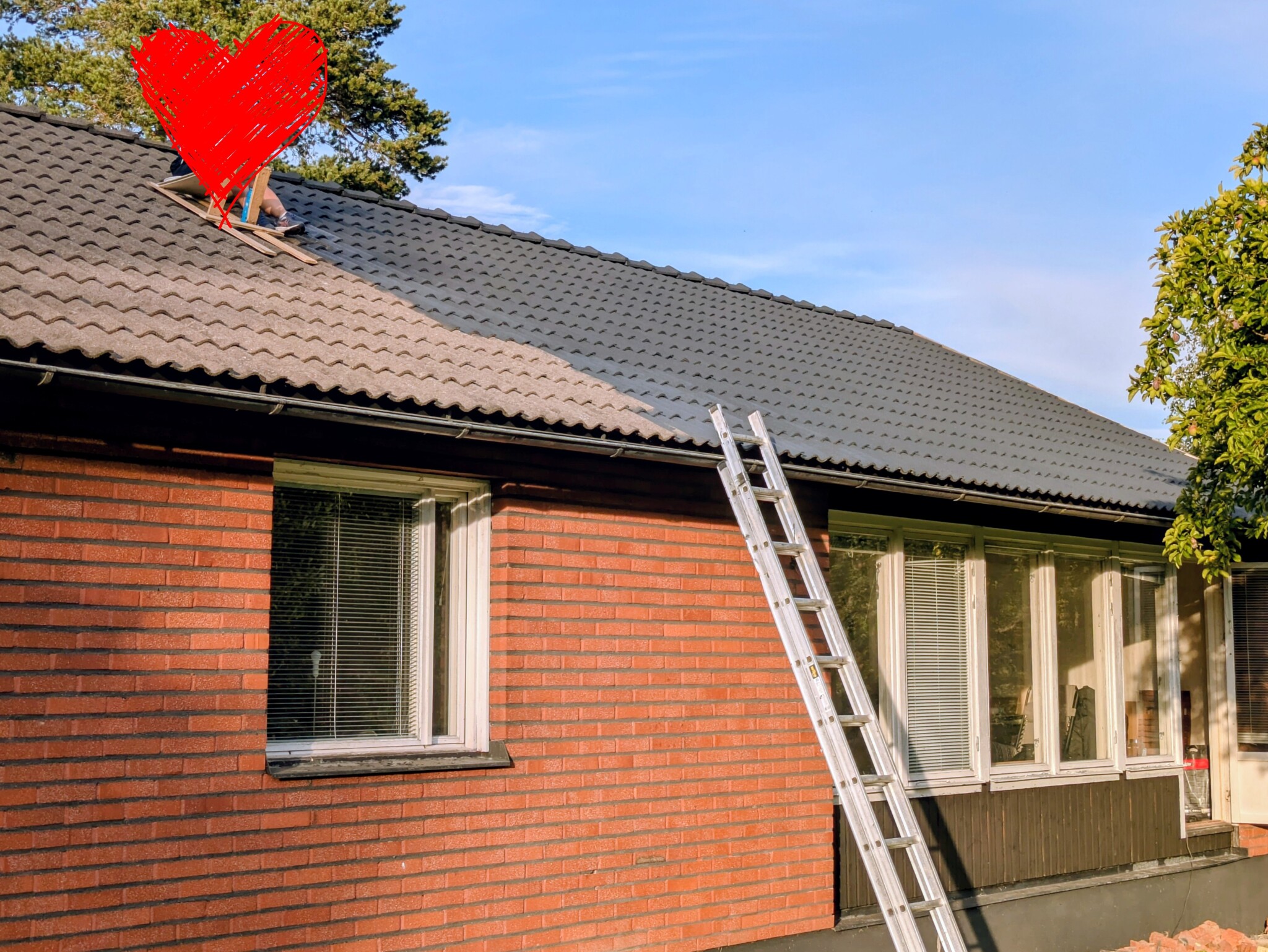

As I understand, it depends a bit on the paper, which is under the plates. Ours was from 1969, never renovated, but the paper was good. So we cleaned and painted. I bought a 10m extension for my pressure washer and used a ball head. The cleaning took about 2 days all in all, with that special liquid to remove the mold, and I had a lot more of that stuff than looks on your roof. Then we let it dry for several days and then painted the whole thing by hand, with thick brushes to rub the paint into the plates. That was two years ago and it still looks like freshly painted, no new mold.
Here on the pic is painting in progress. At first I was scared shitless, but then just got used to it. The hardest was to paint the last three rows of plates, because you kinda have to look down, so I painted from the ladder.
Mitt tak (samma pannor som du har) har legat i 50 år och räknar med 40 år till utan problem. Skrapa bort mossan och spraya på mossmedel där det behövs.
Den här nya duken som takläggare använder är dessutom värdelös, tjärpapp är bättre. Att måla om är enbart estetisk åtgärd.
