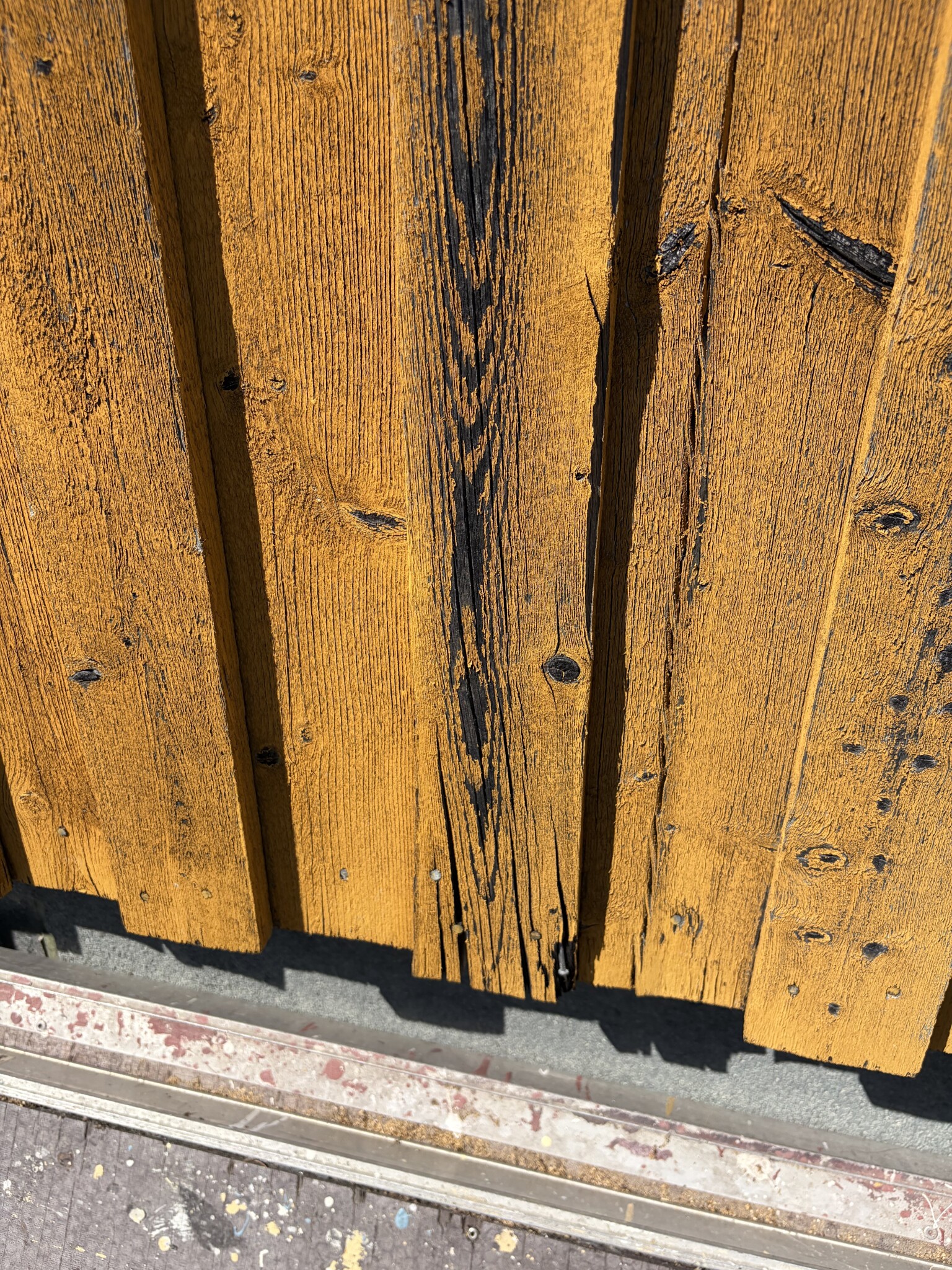

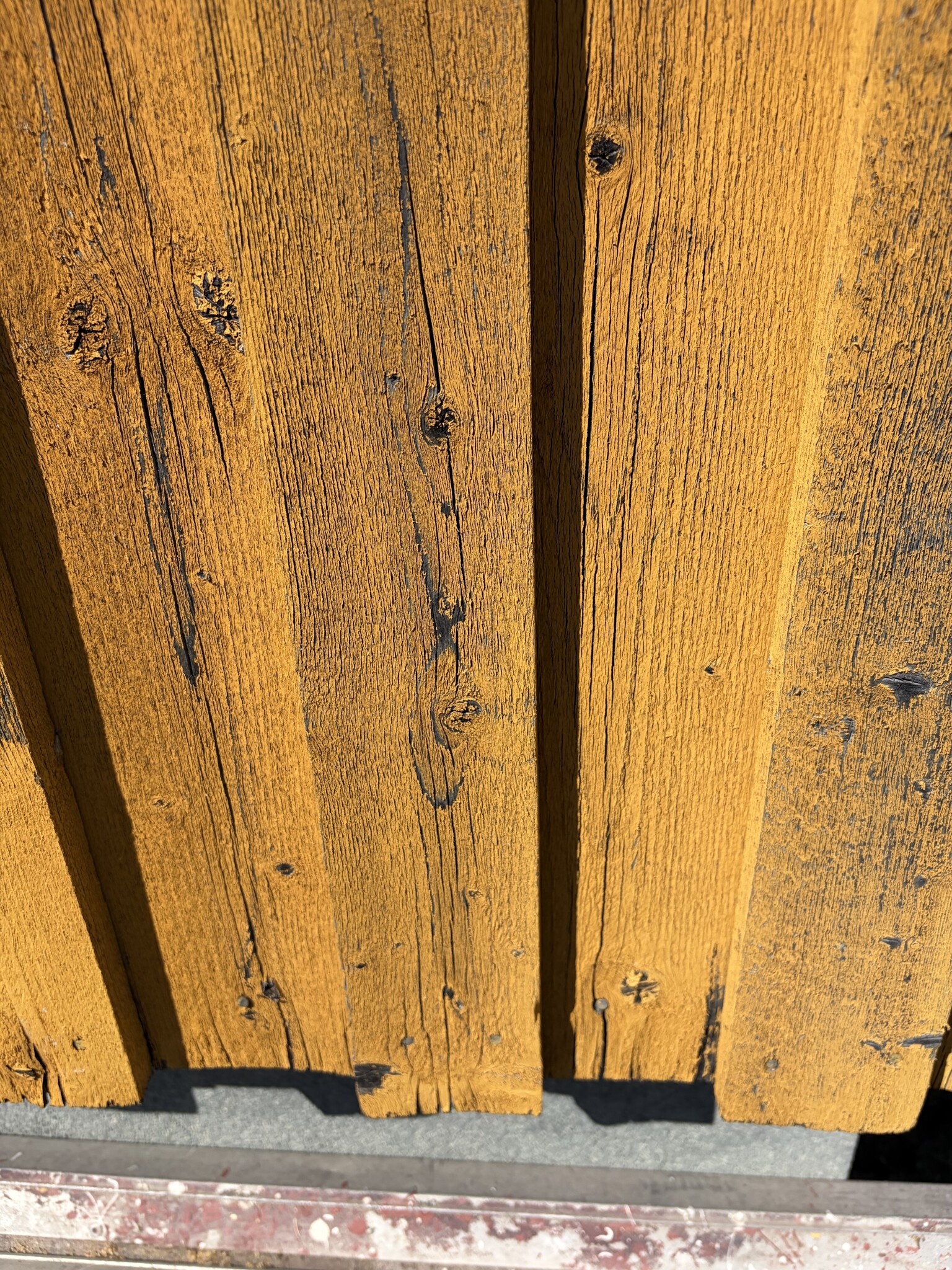

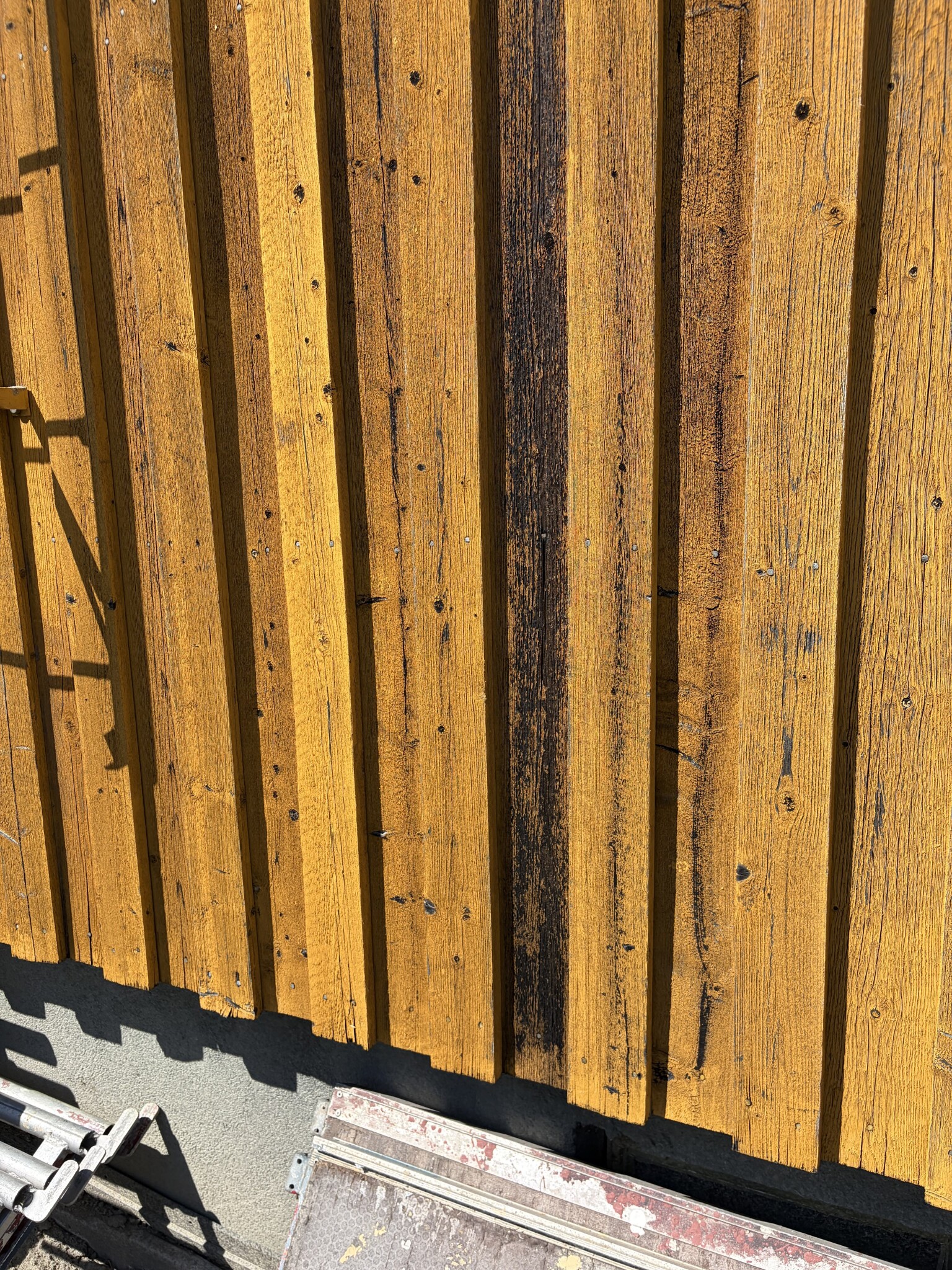

Vad tror ni, räcker det att skrapa/måla eller bör den bytas? Alternativt sätta en offerbräda.
Är lasyrfärg som inte blivit underhållen på många många år.. detta är sämsta sidan(sydsidan) alla brädor ovanför midjebrädan och ovanför fönster är också dåliga nedtill

Det där skulle jag måla. Har du valt vanlig färg så stryk med grundolja en bra bit upp på fasaden innan du grundar.
Tänk på att lasyren troligen var lösmedelsbaserad och innehöll olja.
Jag har målat en sida och av vad jag kunde hitta så behövde man ej grunda, har kört demidekk cleantech, oljegrundade ändträt innan målningen bara och självklart tvättade jag först, provskrapade lite men släppte inget, dock östsida med altantak så har varit väldigt skyddad.
