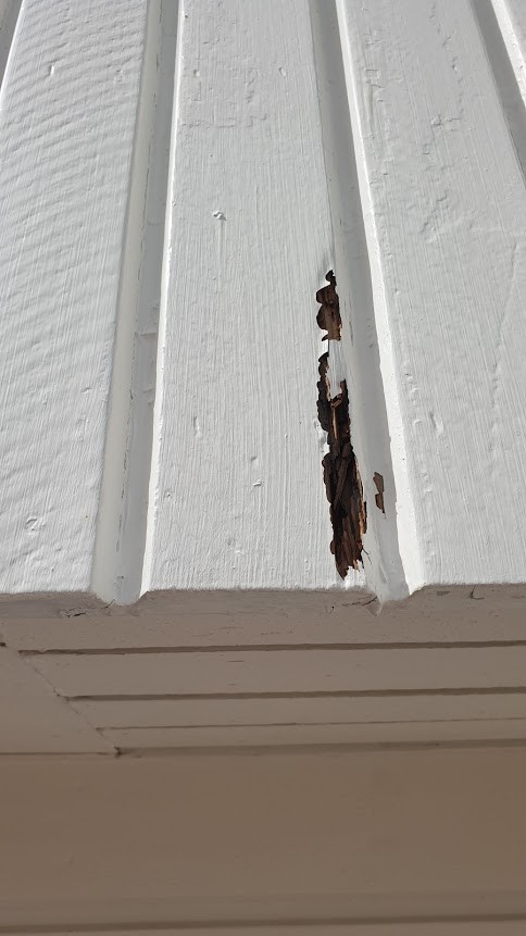

Jag undrar hur tar jag ut en av de mellersta panelerna och byt till nya utan att skada de angränsande panelerna?
Tack på förhand
  • Vitmålad träpanel med skada och flagnad färg på en av de mellersta panelerna.
Du lossar skik/skruv som sitter längs den kant som "ligger över" nästa bräda.
Här alltså:
Träpanel med markerade skruvpositioner längs överlappande kant.
Men det finns ju ingen garanti för att inte de närmaste brädorna skadas, då de är "hoplimmade" med färg, och spikarna/skruven kan vara svåra att lokalisera och få bort.
