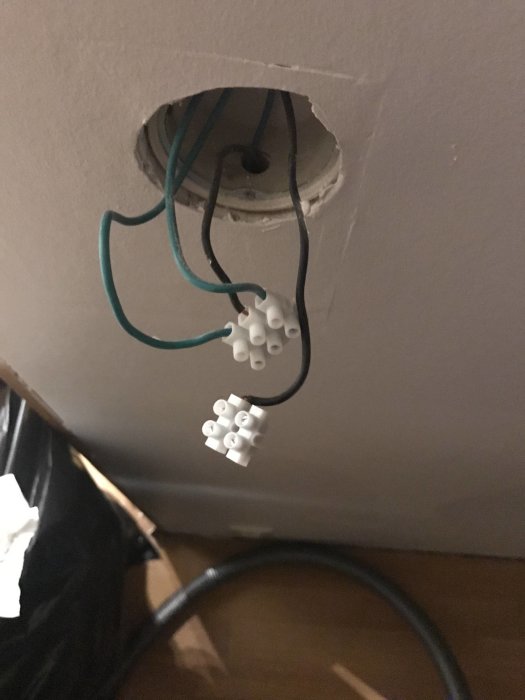

har dessa sladdar från en gammal dubbel dimmer..... kan jag då koppla båda lamporna på en enkel dimmer.??? Om det går hur ska det då kopplas??? Tacksam för svar...

Ja. Du kopplar på samma sätt som i den gamla dubbeldimmern med enda skillnaden att tändtrådarna ansluts till samma plint, förutsatt att den gamla dimmern fungerade inkopplingsmässigt. Om du inte noterade hur den gamla dimmern var inkopplad så är du torsk och behöver rota i dosor för att reda ut vilken tråd som är vad. Det går inte att avgöra på färgerna.M Marcus i skurup skrev:
Om det är ett ojordat vägguttag som syns suddigt där nere på bilden, under denna dosa som inte nu fungerar längre så kan man börja med att gissa att den svarta är fas och den gröna inne i dosan är nolla.
Och efter denna gissning kontrollera att det förhåller sig så.
Är den svarta obruten fas ska den skarvas i en toppklämma och sen en kort stump svart dras från denna toppklämma in till fasingången på nya dimmern.
Är det inte en blå ledare som går rakt förbi i botten på dosan?
En blå och en svart till ett ojordat uttag vid golvet?
De 2 gröna kan väl inte vara något annat än de 2 gamla tändtrådarna?

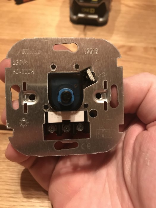

Den nya dimmern har 3 skruvplintar. En bild på baksidan för att se märkningen skulle hjälpa.
Är dimmern du håller i handen den gamle dimmern? För i så fall är den in TRIAC dimmer från 70-80-talet och bara till för glödlampor 50-300 W
På bilden med dosan som redan påpekats syns en tråd som passerar förmodligen till ett uttag nedanför, den tråden bör vara nollan och i så fall är svart obruten fas.

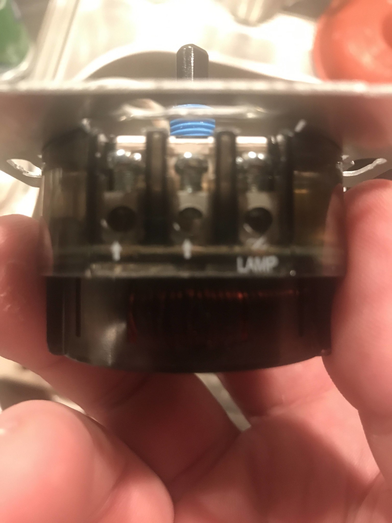

Hej hej jo det går en blå sladd längst bak i dosan.... här kommer bild på skruvplintarna...blackarrow skrev:
På LAMP kopplar man de gröna tändtrådarna som går till lampan.
På en av anslutningarna med pil ansluter man svart fasfedare. Spelar ingen roll vilken.
Från gamla dimmerinkopplingen borde du ha en stump svart kabel över. Koppla ihop den med de 2 andra svarta i dosan så du får en obruten fas kopplad till uttaget. Isolera den lösa änden och prova uttaget.
Ok? Bryt strömmen igen och koppla in dimmern enl ovan.
Antar att om man läser inkopplingsanvisningen så framgår det att man kan trappkoppla denna dimmer och då kopplar man mellantrådarna till pilarna.
Dimmern är av gammal traditionell TRIAC typ, framkantsdimmer, och är märkt med en glödlampa tryckt i plåten.
Nån site skrev att den var avsedd för glödljus, resistiv last, en annan att den klarade "koppartrafo" men inte elektroniska drivdon, att den klarade bara max 10W LEDljus.
Men hur många lampor (flera per taklampa?) ska du koppla in? Vilken typ och effekt? Vad klara den nya dimmern? Vad har den nya för data?
