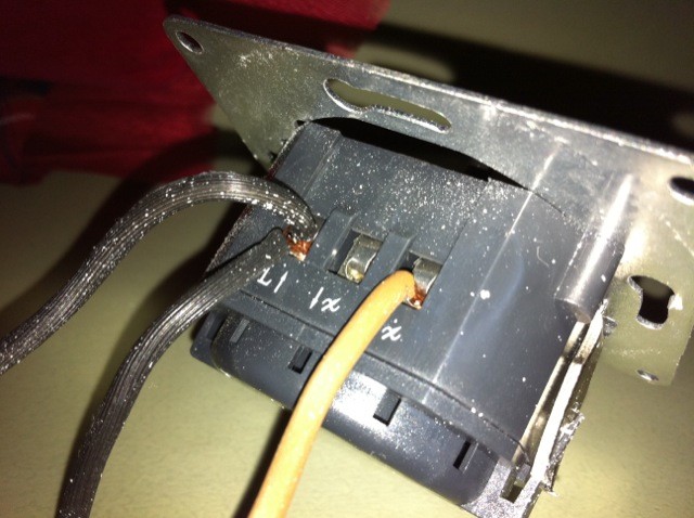

Vill byta ut min dimmer mot en strömbrytare. Detta är i en klädkammare (där min 3-åriga dotter sover) och dimmern blev lite för komplicerad för henne.
I väggen finns två svarta och en brun sladd. De två svarta är kopplade till L och den bruna till X. Se bild.

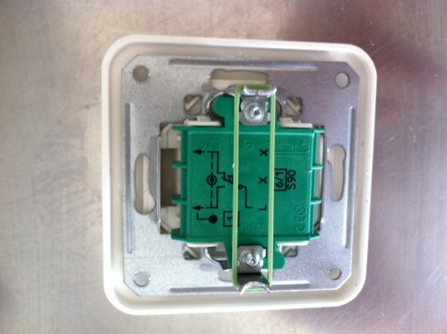

Jag har även fotograferat den nya strömbrytare.
Kan jag koppla de två svarta till L och den bruna till X:et bara? Jag antar att det inte har någon betydelse vilken sida jag väljer att peta in sladdarna i eftersom det är en kronströmbrytare?

Dom två svart ska in på L i strömbrytaren och den bruna på en av pilarna.
