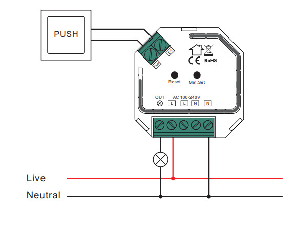

COM är förkortning av Engelska Common = (sv) gemensam, förenad, förbunden.M mforsb skrev:
Mellan [ S1] och [COM] kan man koppla vilken spänning som helst från 8V= till 250V~ För att ge signal. Det räcker också med en kortslutning för en signal, för att tänd släck eller dimma upp/ner
