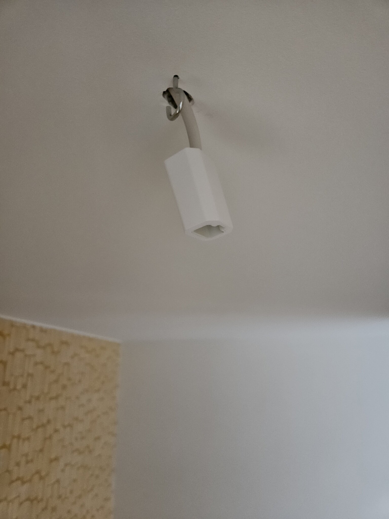

Har fått DCL-uttag i taket efter renovering. Såndadära löst hängandes stora uttag. Det fanns inte plats att fälla in uttagen i taket.
Frugan envisas med att köpa lampor med små koppar.

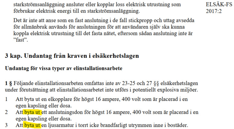

Finns det några regler om att jag inte får ta bort DCL och sätta sockerbit/wago istället?

Ja, elsäkerhetslagen. Givet att du inte är auktoriserad elinstallatör.

Frågan rörde om det fanns regler som förhindrade inkoppling med sockerbit/wago. Svaret på den frågan är att, ja, det gör det.

Och var står det i för regelverk, en länk kanske är bra för att få klarhet i ditt svar.

Det finns inget i det du länkar till, om att det är förbjudet att koppla direkt på tamparna i taket. Endast om att det ska vara en elektriker som ska utföra vissa arbeten på en elanläggning. Om det är det du menar med länken. Finner det lite märkligt om det är så.

Man får byta ett lamputtag till ett annat uttag av samma typ.
Man får byta en fast ansluten ljusarmatur, dvs lossa på den gamla och ansluta den nya, alltså båda momenten direkt efter varandra.
Man får inte byta ett lamputtag mot fast anslutning eller tvärtom.
Om man tänker efter lite så är det självklart då fast anslutning kräver några snäpp högre kunskaper.
Textutdrag från elsäkerhetsföreskrifter som beskriver undantag för vissa elinstallationsarbeten, med fokus på byta lamp- och eluttag.

Löst hängande uttag? Det låter ju inte bra. Varför är det löst hängande?
Elmaterial ska installeras i enlighet med tillverkarens anvisningar så lämpligt är då att välja något som är gjort för att anslutas till lamputtag då det sitter ett där.
Fast anslutning som diskuteras här är också tillåtet om det är så armaturen ska anslutas men då får det inte vara brännbar byggnadsdel direkt mot elen. Men det är ju fel val av material om det sitter ett uttag på plats redan.
I trådens ämne anser jag att det är en riktigt dålig ide att plocka bort ett lamputtag och göra en fast anslutning. En anledning ser vi i denna parallella tråd. En annan anledning är att det är behörighetskrävande att göra bytet, det är behörighetskrävande att koppla loss lampan när man flyttar och det är behörighetskrävande för nya ägaren att koppla in sin lampa.
Gå istället tillbaka till affären och be dem om en lampa som fungerar i Svenska hem med lamputtag.

Bifogar bild på vad jag menar när jag säger löst.
  • Taklampa med hängande kabel och krok som ser instabil ut.

Tack för alla svar. Jag låter bli att ta bort DCL-uttaget och kollar om jag kan hitta större koppar istället.
Men jämfört med tidigare standard på uttag så tycker jag de här är orimligt stora. EU borde ha kört på den svenska standarden istället.
