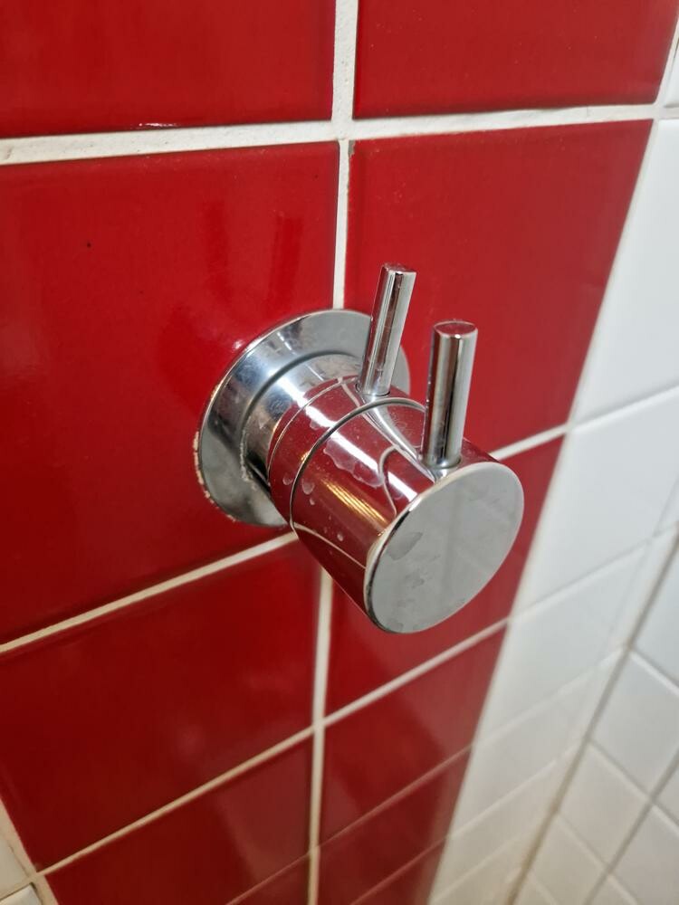

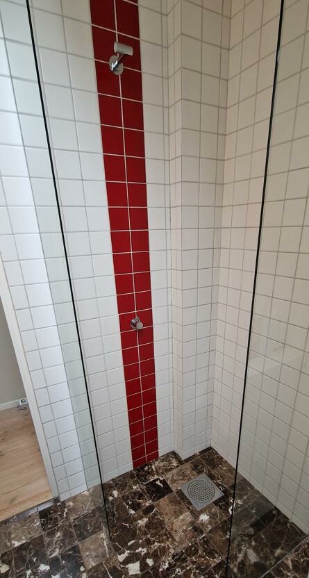

Byta blandare men duschen helt inbyggd i väggen, vad kan man göra?
Vi har ett badrum som är relativt nyrenoverat av tidigare ägare, men vi gillar inte duschen. Blandarmunstycket sticker rakt ut ur väggen och duschmunstycket är fast monterat det också. Vi skulle vilja ha en "klassisk" blandare med duschslang istället. Är det något man kan göra?
På andra sidan väggen bakom duschen är en korridor och det är ok att gå in genom gipset där om det skulle behövas, men jag vill helst inte ta på mig en hel badrumsrenovering.
Märket på det som sitter där verkar vara Vola.
Tacksam för kreativa förslag.

Det där golvet med väggen var... intressant.
Att gå in från andra sidan hjälper inte (om det finns tätskikt).
Jag vet inte hur blandaren är monterad, rimligtvis har man inte monterat blandaren bakom tätskikt men vad vet jag.

Byta till en vanlig blandare går nog inte utan att påverka tätskikt. Själva blandaren i väggen sitter i en vattentät låda så tror inte du kommer åt från baksidan.
Gå till en Vola återförsäljare och kolla på en anna modell att byta till med den utrustning du vill ha. Skall bara vara att skruva ut från badrumssidan och skruva dit den nya. Räkna med att det kostar en slant dock. Kollade på en inbyggd Vola för ett tag sedan men kunde inte riktigt motivera en kostnad på >30kkr.
Ska du bara byta handtaget till ett med slang så bör det ju inte kosta lika mycket dock.

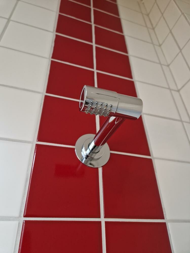

Hittade sprängskisser hos Vola och det ser ut som om duschmunstycket sitter gängat G3/4". Ska prova med en övergångsnippel till G1/2 och dra på en duschslang. Lär väl se tokigt ut men som tidigare noterats, men funkar det så funkar det.B Betongapa skrev:Byta till en vanlig blandare går nog inte utan att påverka tätskikt. Själva blandaren i väggen sitter i en vattentät låda så tror inte du kommer åt från baksidan.

Någon som kan tipsa om övergångsnipplar med invändig sexkant så man slipper kränga på den med skiftnyckel?

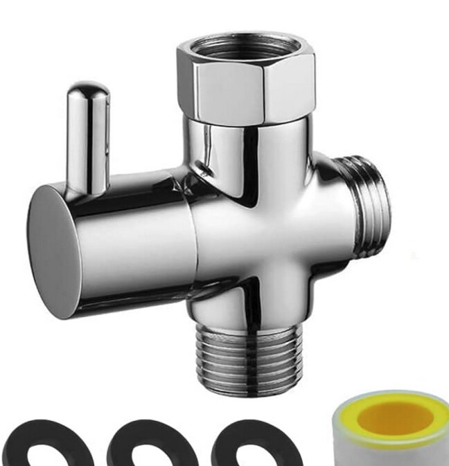

Om det nu är en standardgänga borde du väl kunna få dit en omkastare innanför duschmunstycket, så kan du koppla på en duschslang på den. Hittar du en med liknande "kran" som den där nere borde det se snyggare ut än bara en slang ut ur väggen.
Nåt liknande denna (hittade bilden på Amazon, finns mängder av varianter i olika butiker) t ex:

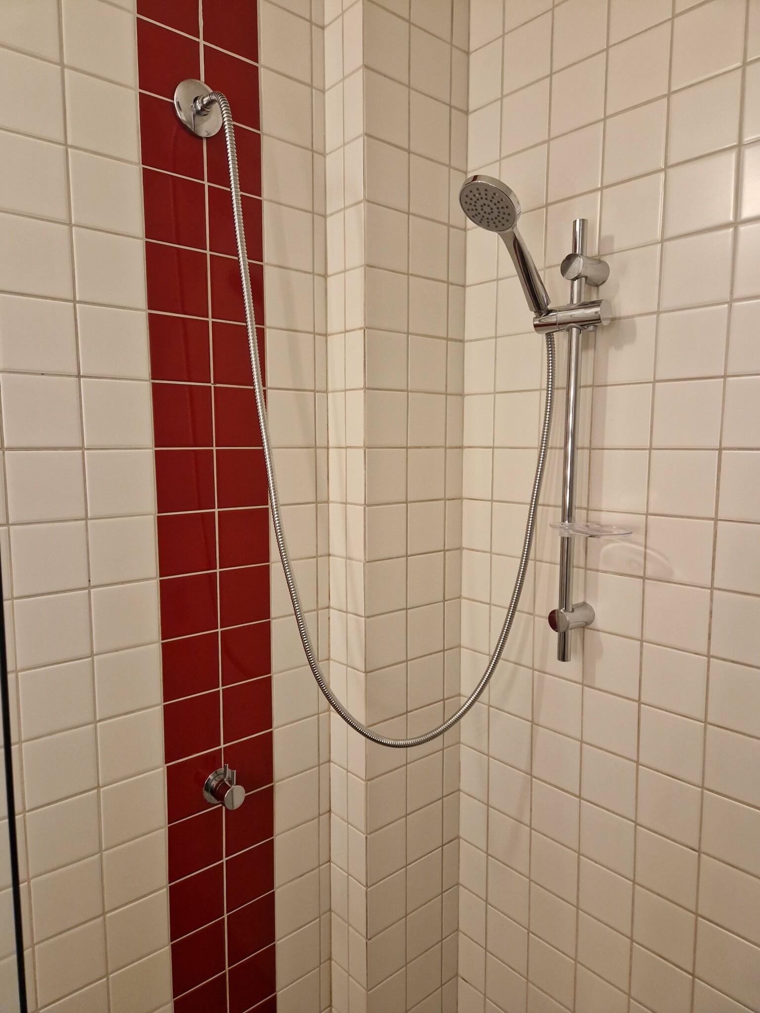

Det kunde ha vart något, men kravet från regeringen och yngsta barnet var ett duschhandtag. Gängorna satt så långt in att det var svårt att komma åt och då hade jag behövt skarva ett par kopplingar för att få på en sån där och jag vet inte vad jag kan hänga i fästet.ullet skrev:
Nu hittade jag en förlängningsnippel från LK som tar utvändig G20 till lång utvändig G15. Drog dit den och har precis tätat med silikon runt. Imorgon ska jag dra på en duschslang, funkar det så funkar det, annars går jag på ditt förslag.
