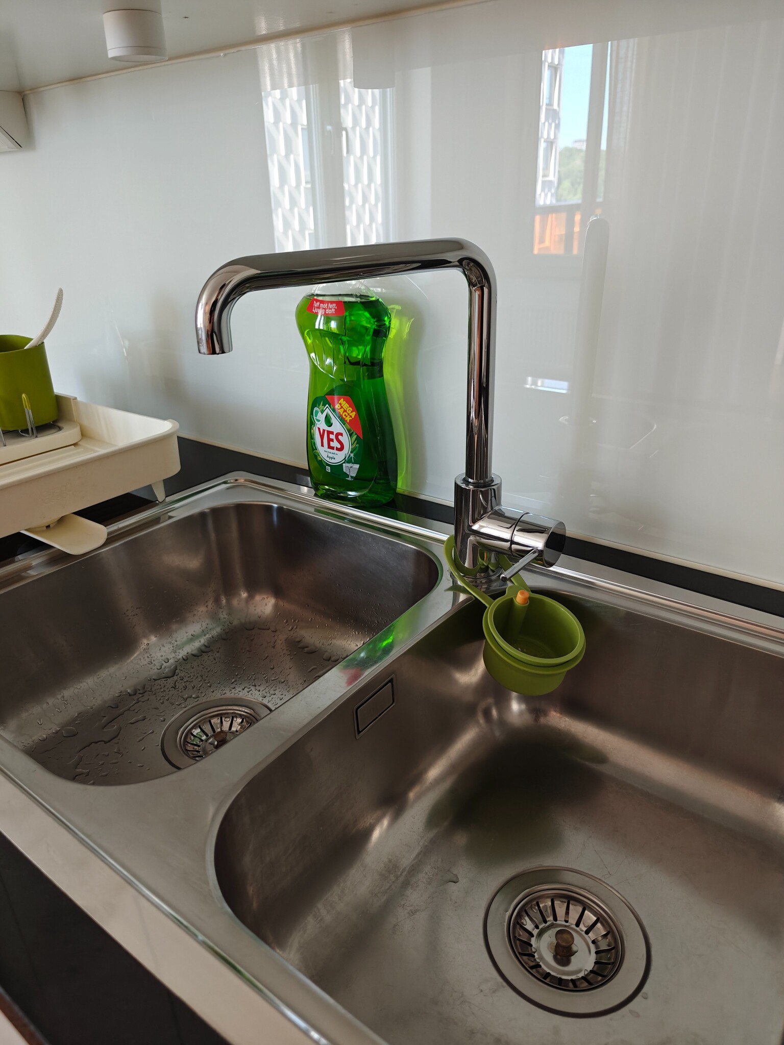

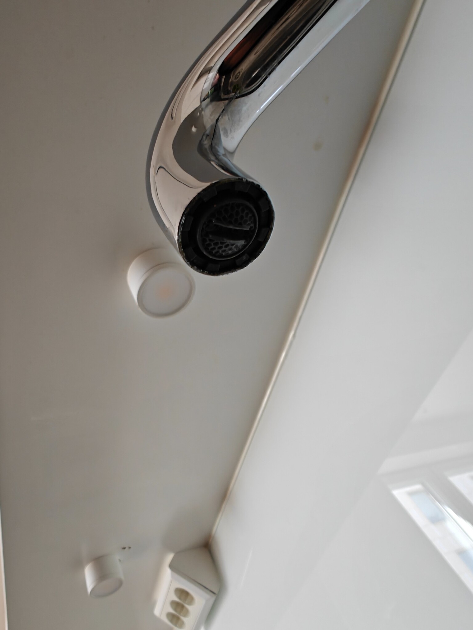

Jag har en mora blandare och försöker installera en munstycke till den men jag lyckas inte ta ut perlatorn ( tror den heter så) med en mynt.. Vet ni vilken modell jag har och hur jag ska ta ut den för att lägga en ny munstycke
  • Köksblandare med en grön diskmedelsflaska i bakgrunden och dubbla diskhoar i rostfritt stål.
  • Kran med perlator i närbild underifrån, ska bytas mot nytt munstycke.

Jag misstänker att du har något liknande denna:
(Antagligen M24)
Två delar av en strålsamlare, en grön och en svart del med "tänder" på kanten, används för blandare.
https://www.moraarmatur.com/sv/tillbehor/stralsamlare

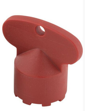

Då behöver du en nyckel liknande som passar i "tänderna" som är längst ut:
Den brukar medfölja blandaren, du har inte kvar den?
Röd nyckel för strålsamlare med tandliknande utskärningar längst ned, används för att lossa och fästa strålsamlare.
