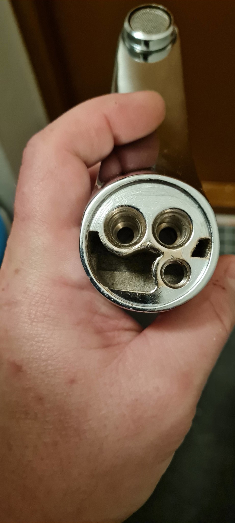

Har en liten fundering.
Jag har ett 60-tals hus och skall byta blandare.
Dock så ser ju inkopplingen på de olika blandarna annorlunda ut.
Finns det nån adapter man kan tillgå tro?
Jag bifogar bilder.

Till nya blandaren medföljer tillhörande anslutningsslangar.
De befintliga rören behöver kortas av och nya kopplingar behöver monteras.
Exakt vilka kopplingar beror på vad det är för typ på befintliga rören samt dimension. Sen beror det även på vad det är för typ av ände på nya blandarens slangar, om det är slätända eller planända med mutter.

Du har en gammal hederlig blandare från förr.
Byxröret sitter på koniskt och ett speciellt verktyg krävs för att försiktigt demontera blandaren utan större våld...
Blandaren jag har att tillgå är en som min sambo hade liggandes.
Det kanske fanns rör till den en gång i tiden
Det brukar bli ett stort projekt om man ska byta blandare på äldre handfat.........är säkert 16mm rör också....Nå adaptrar kan du glömma utan du lär ha blandare med slangar, de anslutningar du har i botten är antagligen inga normala anslutningar utan du lär ha avsedda slangar. Sen får man skarva mot rören på lämpligt vis.

Det finns lösa pex-slangar att köpa till vissa blandare, men då måste man veta exakt vilken tillverkare och modell det är på blandaren, tex
https://www.bauhaus.se/flexislang-for-engreppsblandare-gustavsberg
