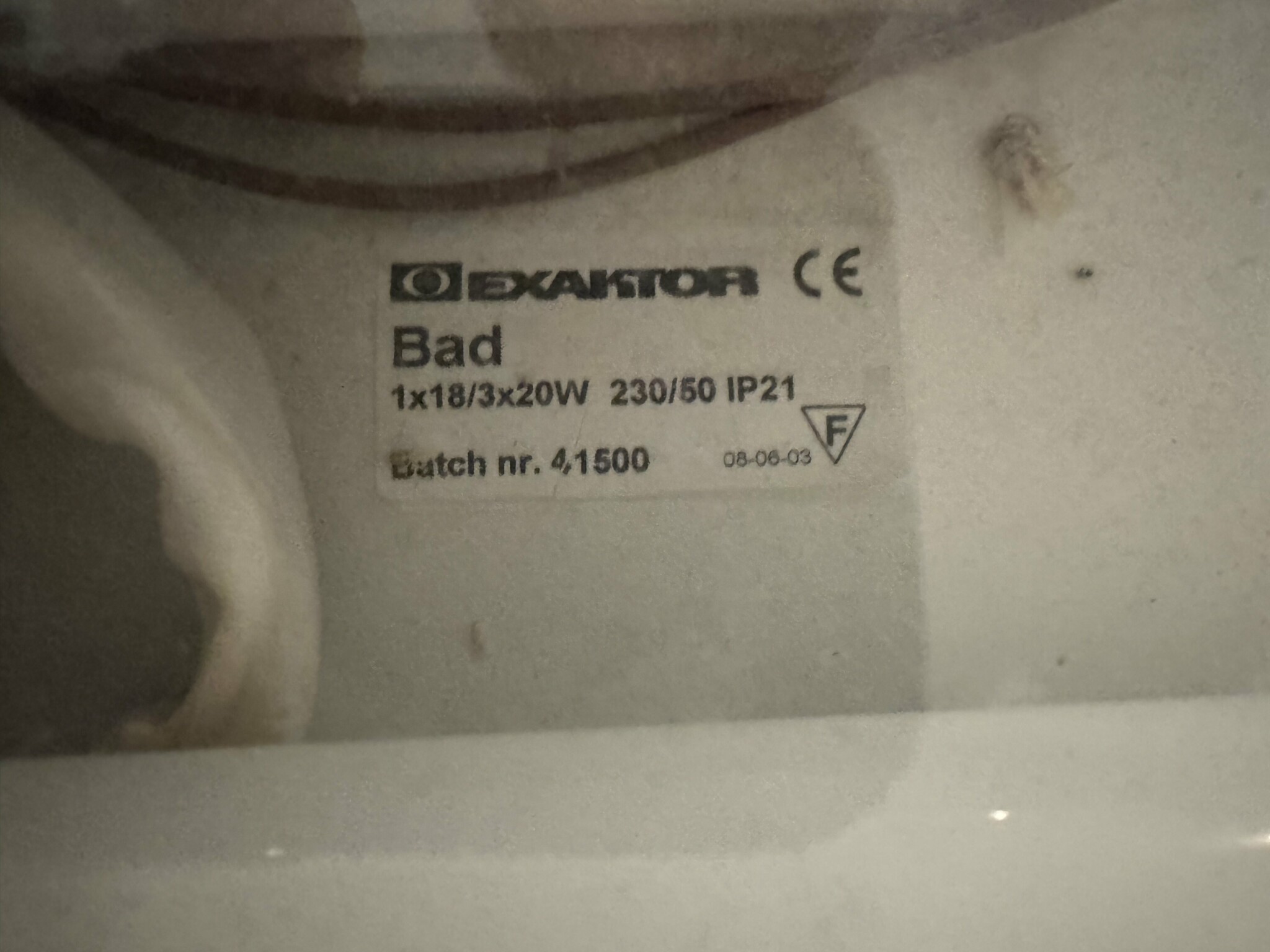

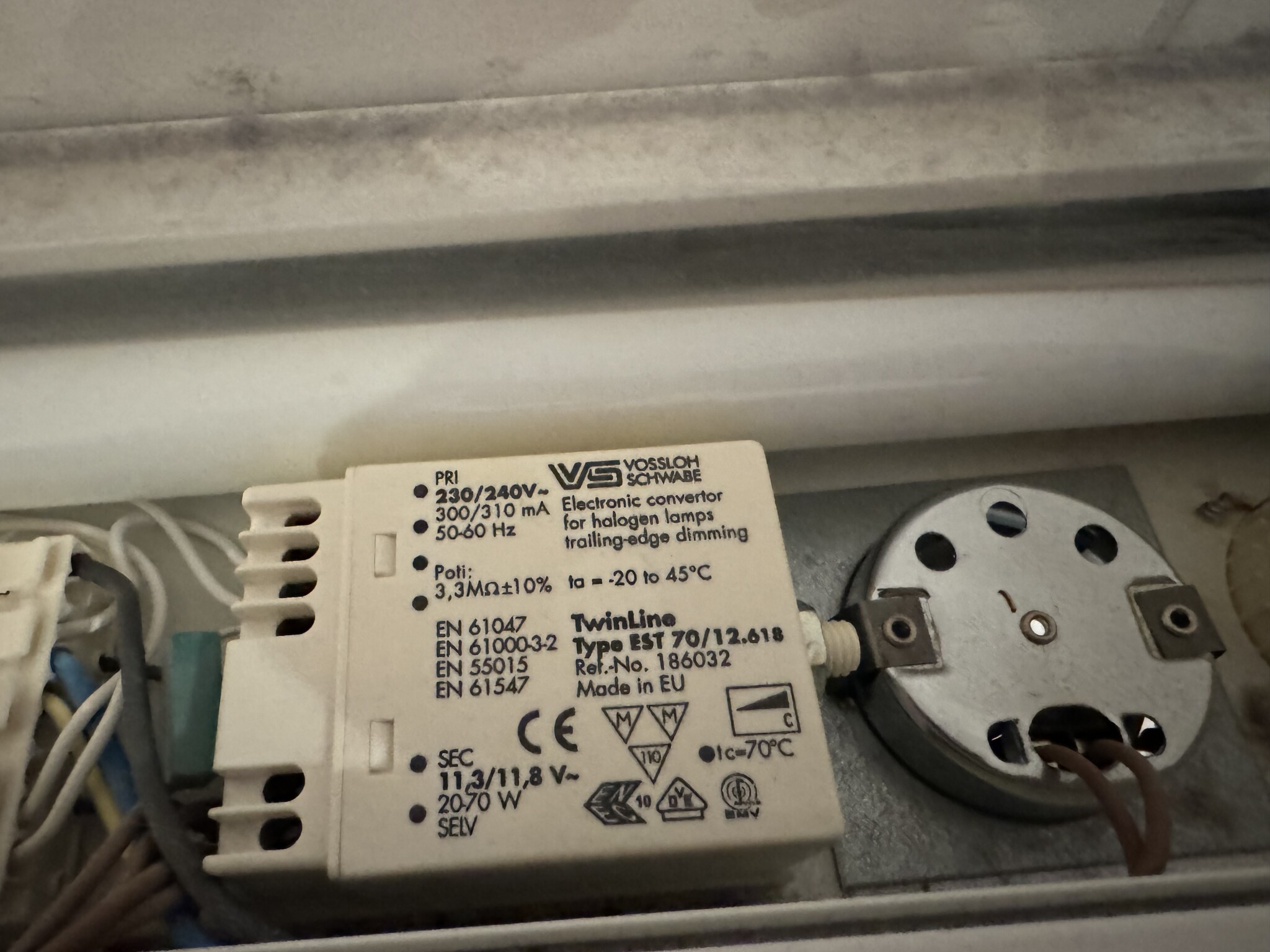

Häromdagen luktade det bränt i badrummet och lamporna över handfatet hade slocknat. Efter lite sniffande kom jag fram till att det är halogentransformatorn som nog gjort sitt.
Jag hade först tänkt boka in en elektriker nästa vecka för att byta hela armaturen, men så slog det mig att jag rimligtvis borde kunna byta bara transformatorn? Och i så fall till en LED så kan jag minska både värmeutveckling och förbrukning.
Tänker jag rätt? Har nån nåt tips på vad jag ska köpa in för att underlätta elektrikerns arbete? Vore smidigt om han kunde komma och få allt fixat på en gång tänker jag.

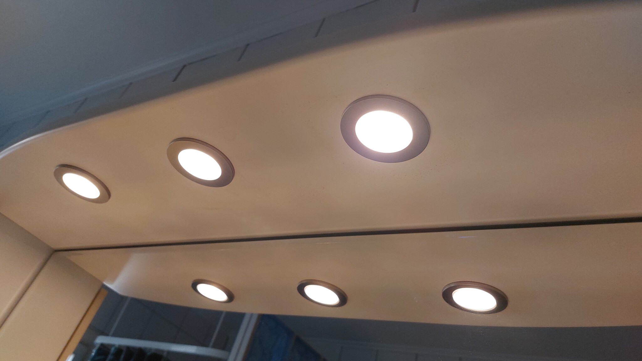

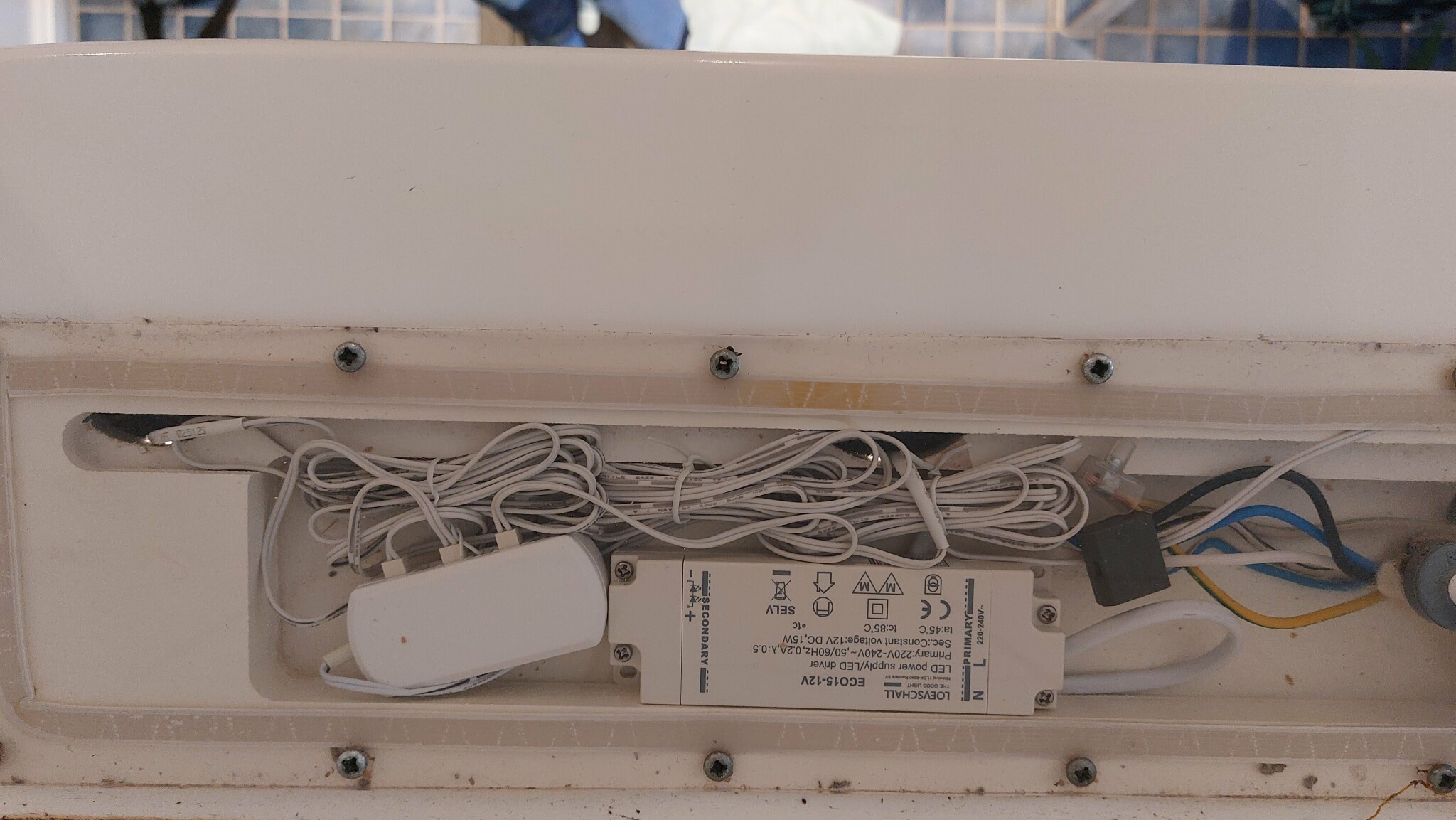

Bytte ut mina för ett tag sedan till led och en ny leddriver. Tog inte många minuter att göra själv.
https://www.vvsochbad.se/loevschall-id-downlight-23w-led-staal-look-1084542
https://www.vvsochbad.se/loevschall-led-drivdon-15w-12v-1065450
