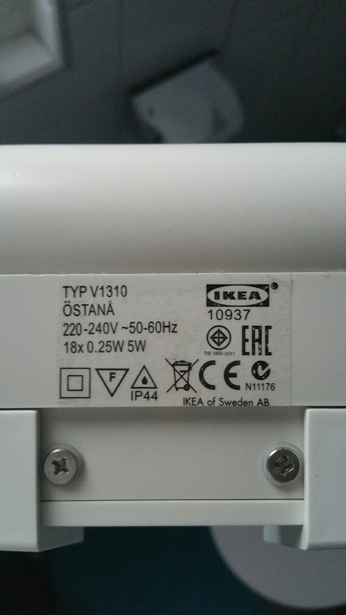

Hej, köpte mig en badrumsamatur idag, den som sitter där nu är jordad.
Lampan jag har köpt finns det ingen plats att fästa jorden. Det är en klassad lampa för badrum.
Ska jag skippa att fästa jorden.

Om armaturen är dubbelisolerad (den har en dubbelkvadratsymbol) ska den inte skyddsjordas. Troligen är det så då det inte finns något uppenbart ställe att fästa jorden, om nu inte lampan är köpt från kina.
Den oanslutna jorden termineras bäst med en ubåt eller en liten wago.

Så ser det ut,
Har en som ska byta så det är lugnt :)
Hoppas det blir ingen jordfästning senare...
Som sagt symbolen för dubbelisolering finns längst till vänster.
