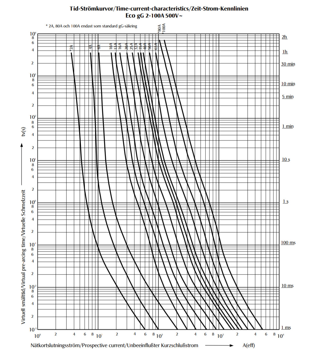

Blir säkringarna slitna vid användning även om de inte brann av? Ska flytta in i ett gammalt hus och tänkte om man ska passa på att byta ut alla 20 propparna mot nya.
Onödigt att byta om säkringarna är hela men däremot är det bra om du kontrollerar så det finns glas i propphuvarna och inga sprickor i porslinet

Jag vill nog säga att säkringar kan "slitas" om de utsätts för överström men inte brinner av. En tråd som glödgas många gånger torde bli svagare av det.
Men, varför byta preventivt? Du vet ju inte ens om så är fallet.

Det var typ det jag tänkte. En 10A ska enligt spec smälla vid typ 16A (log skala är svår att läsa exakt) men om den utsätts för 12A så kanske den slits och till slut smälter vid 12A.
Tid-strömkurvor diagram med flera svarta linjer som visar säkringars utlösningskarakteristik vid olika strömvärden och tider.
Vid normal användning så slits inte säkringarna men om de används över sin gräns ( vanligtvis precis under vad de heter tex 9a för en 10a säkring)
Så slits dem.
Men att använda ordet slits är väldigt negativt klingande.
Metallen värms upp och oxiderar lite varje gång den hettas upp.
Vad det i slutändan betyder är att den kommer fallera lite tidigare än om den aldrig överbelastat alls.
Men variationen mellan 2 säkringar i tillverkning kommer också ge olika tid för fallerande.
Så i praktiken så behövs inte säkringarna bytas.
Skulle man belasta en 10a säkring med säg 30a under x sekunder ( ej så den bränner av )så skulle denna få en märkbart kortare livslängd men det är ett så specifikt fall så sannolikheten är större att den faktiskt hinner brinna av istället..
Ligger man och överbelastar säkringar "kontinuerligt"/ofta så är anläggningen feldimensionerad. Då bör anläggningen byggas om.
Om det är huvudsäkringarna som överbelastas så "ska" man höja abonnemanget.
