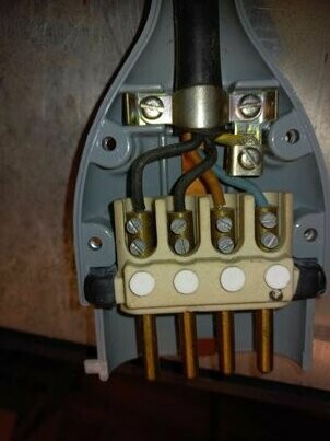

Har en äldre hyvel med äldre handske, vill nu byta till ny handske. Är osäker på vad som är vad i äldre handsken. Antar att det är så här:
gul - skyddjord
blå - nolla (eftersom det finns en symbol som ser ut som en nolla där)
brun, svart, svart - de tre faserna
Blå används inte i hyveln, den kabeln "hänger löst". Antar att nollan inte behövs i hyveln.
Nu vet jag inte ordningen på faserna men fått tipset att om hyveln går baklänges så byter man bara plats på två faser och då ska det bli rätt.
Hyveln är en Tysk? Scheppach HM2.
Har jag tolkat det rätt? Tacksam för svar ;0)
  • Äldre kabelanslutning inuti en hyvel med gul, blå, brun och svarta kablar anslutna till plintar.

Ja.
wolfgang1 och 2 till
Nu funkar det ;0) Först gick den baklänges så jag bytte plats på två faser och då vart det rätt.

och ena svarta skulle jag gissa är svart med vitt streck eller liknande.
Så var det kanske ;0) ... minns inte och nu har jag ju skruvat ihop allting
