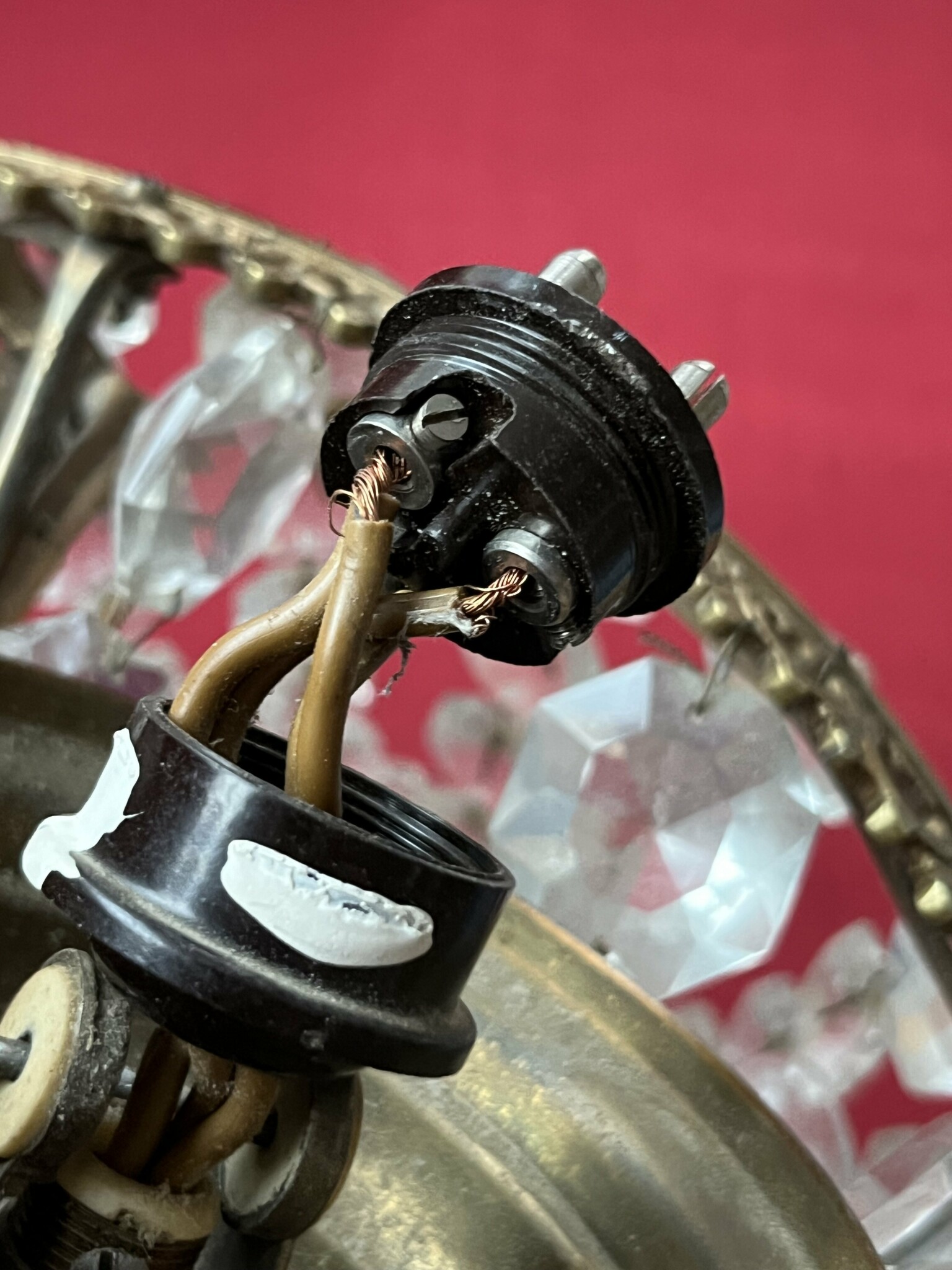

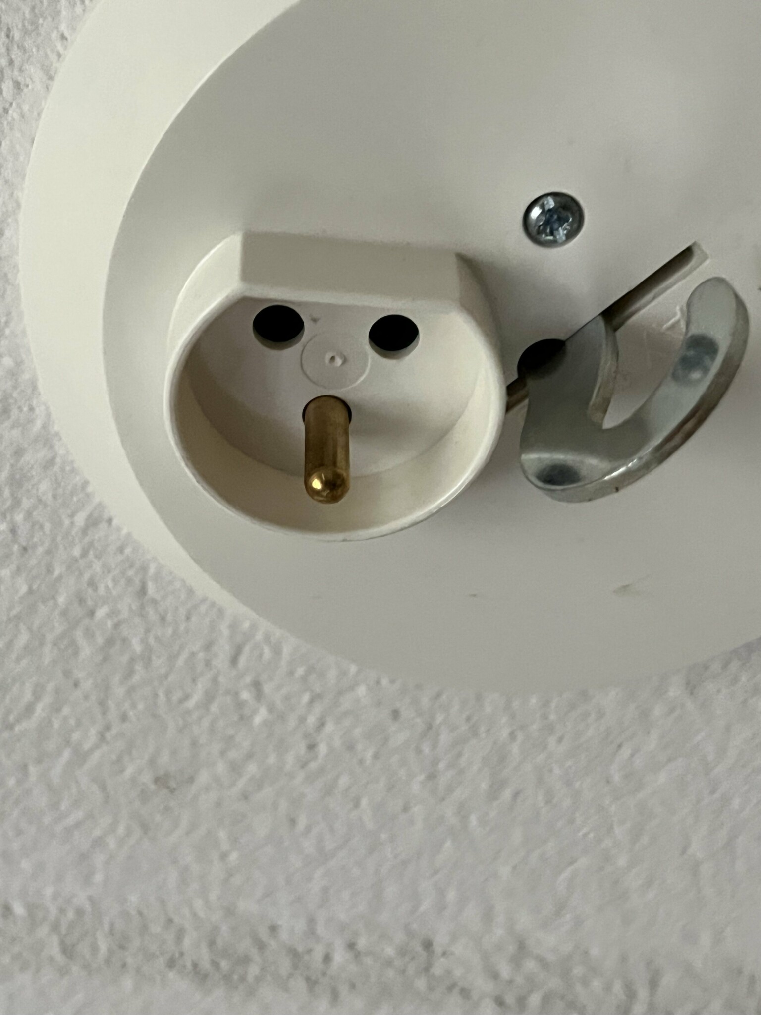

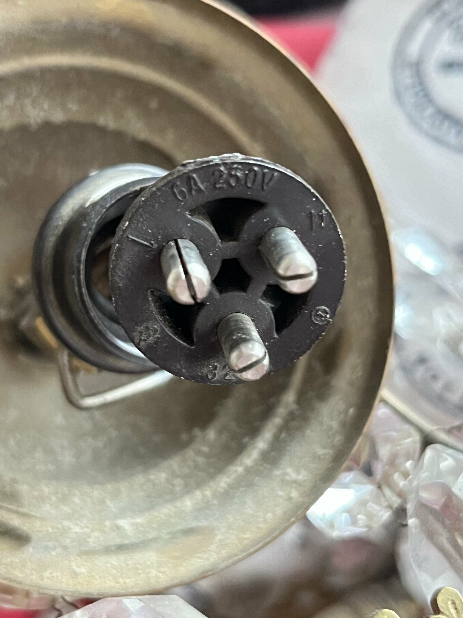

Har en kristallkrona med en äldre lampkontakt som jag behöver byta. Eftersom alla trådarna är bruna förstår jag inte vilken som är jord. Är det någon kunnig som kan hjälpa mig. Ser inte riktigt att det framgår av någon märkning på kontakten. Finns fyra trådar. Två av dessa är sammantvinnade. Är det möjligen jorden? Bifogar bild på befintlig kontakt i taket.
Tack på förhand.

Den gamla har krontändning, två brytare till den och det går att tända 50 % två gånger. Dom tvinnade är noll och dom andra för vardera tändning. I taket är det bara noll-fas-jord. Lampan är av metall och sitter den i ett rum med allt i jordat utförande ska den jordas, kan vara lite knepigt om den är kedjeupphängd. I övrigt ska dom dubbla in på ett stift och dom andra in på det andra stiftet. Blir då bara en tändning på allt. Enär det bara är två hål i taket. Du får byta kontakten på lampan till en som passar i taket. Jord är då det med en pinne i taket och ska inte gå till lamporna.

Din kristallkrona måste först byggas om till jordat eller dubbelisolerat utförande innan den kan användas i den nya lampkontakten du har. Lämna t.ex. in den hos en lampaffär som även bygger om gamla armaturer.
Behöver inte byggas om, finns inget krav på det, om den som troligt ska hänga i stora rummet och vägguttagen inte är av jordad typ.
Är det jordat i taket så är det till 99,9% jordade vägguttag.
Bo.Siltberg och 1 till
Nu är det iofs inte stora rummet som är aktuellt utan ett mindre rum. Men där, liksom i andra rum, är vägguttagen jordade.
BirgitS
Och då är det ombyggnad som gäller.
Bo.Siltberg
Ok tack, jag har förstått det nu.
