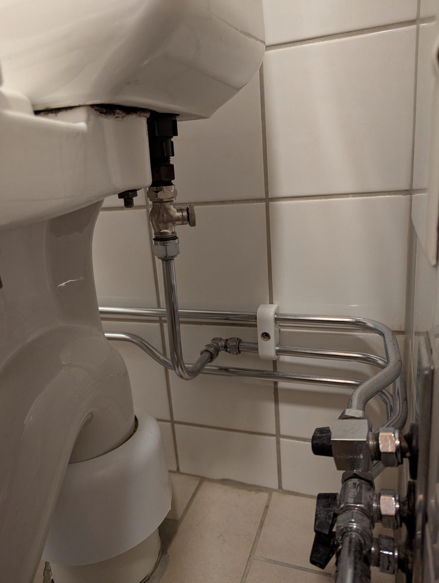

Jag har en äldre Gustavsbergtoalett från sent 70-tal som de inte säljer reservdelar till längre. Nu har nåt membran/packning nötts sönder och den rinner konstant. Jag ska byta hela toaletten efter sommaren, men vill ha en "sluta rinna"-lösning innan dess. Det sitter en slags avstängningsventil helt i metall undertill på utsidan, men den är tillskruvad till max och stoppar ändå inte tillräckligt för att det ska sluta rinna i toalettskålen.
Min tanke är att använda denna ventil eller en ersättare för att stoppa vattenflödet till toaletten. Lite omständligt, men jag vill inte slösa vatten, och man går ju inte på toa hela dagarna ändå.
Det finns kulventil/Ballofix tidigare i kedjan så jag kan stänga av hela denna rördel fram till toaletten. Den styr dock även kallvatten till handfat och dusch, så den kan inte användas "sluta rinna"-lösning.

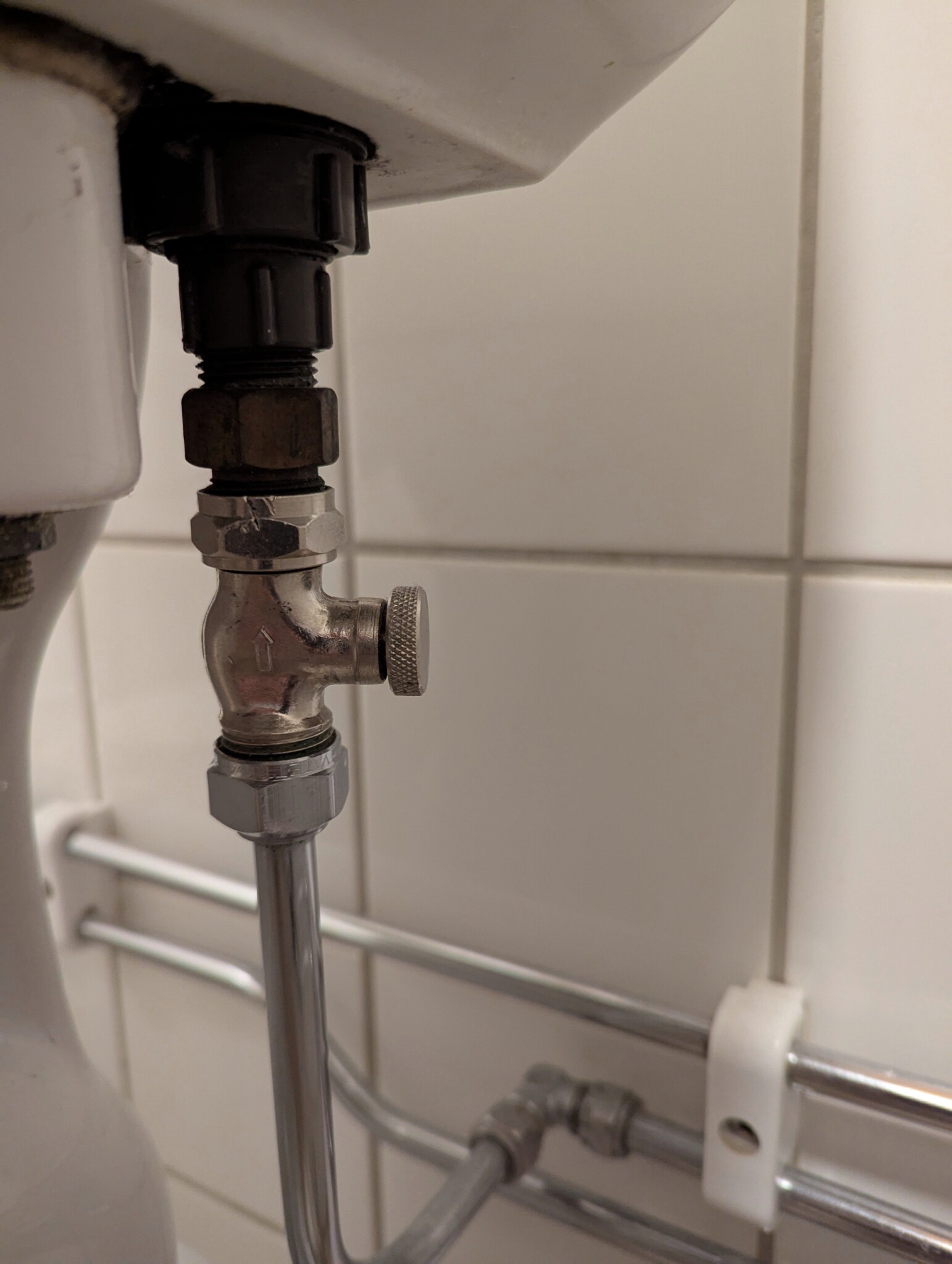

Nån som känner igen denna typ av metallventil? Sitter det kanske nån gummipackning på metallskruven inuti som är sliten och kan bytas? Eller kan jag bara byta ut mot en ny kulventil/Ballofix?
Det ser förhållandevis enkelt ut att byta om det är det som ska göras. Lossa muttrarna och sätt i den nya ventilen, typ. Men jag kan å andra sidan inget om vattentryck och sånt, så det kanske inte är att rekommendera att göra det själv? Det kanske finns dolda svårigheter inblandade som man behöver fackkunskap för att hantera?

Det förefaller som du har en gammal och utgången ventil på toalettledningen. Stäng av ledningen till handfat och dusch och skruva av ventilen och tag med den till en rörfirma och visa upp den och köp en ny ventil! På en någorlunda seriös firma får du en en reparationssats eller ny ventil som passar exakt för en hundring. Skruva tillbaka den och ”sluta rinna” uppstår…J jojo99 skrev:Hej!

Troligen behöver du bara en skiftnyckel för muttern och en tång att hålla fast röret med för att få av den gamla ventilen. Just den där typen av ventil är sedan jobbig att skruva av och på för den har ett hårt grepp, så välj en ny med on-off-grepp typ Ballofix. Jag hoppas du nu vågar dig på att byta ventil, det är så lätt att man kan tro att man är en rörmokare efteråt!
