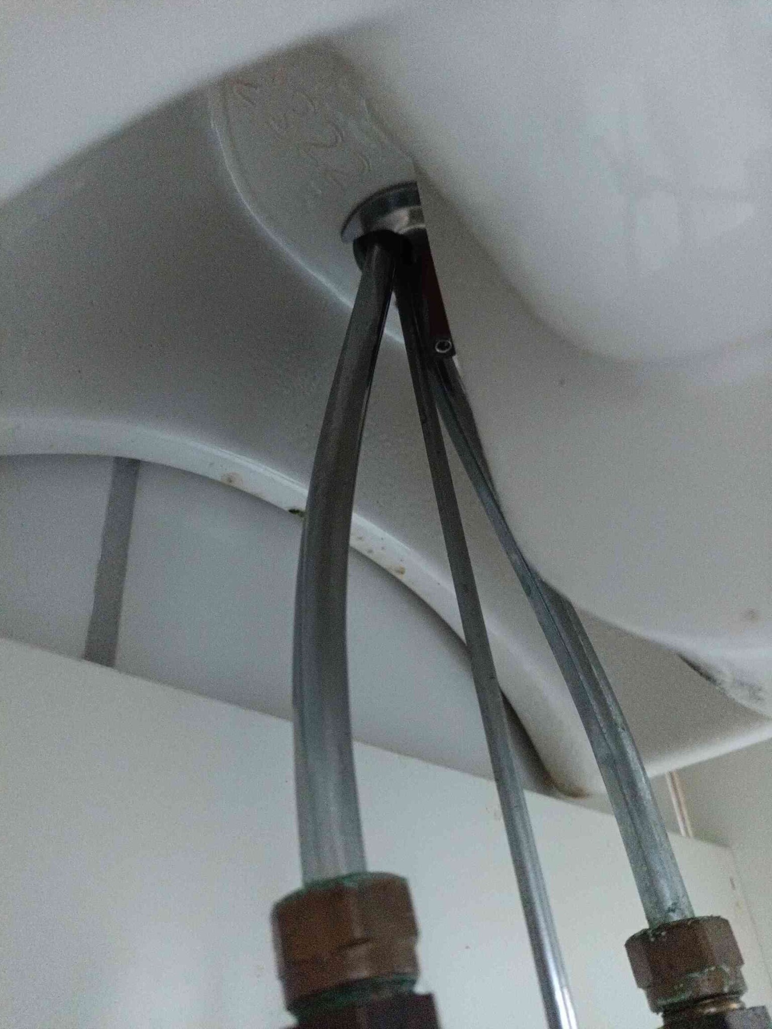

Jag behöver hjälpa en äldre anhörig att byta en trasig kran i sitt badrum. Funderar på om det går att genomföra jobbet själv, eller om jag borde avvakta och spara ett tag för att ta dit en rörmokare.
1. Är detta något en "normalbegåvad" person kan försöka sig på, eller är det rent av dumt?
Min enda erfarenhet av rör är att ha installerat ett par diskmaskiner, där det visserligen krävts lite nipplar, tätning och så vidare, men kan verkligen inte så mycket om ämnet alls. Är därför enormt tacksam för all typ av vägledning!
2. Finns det något man bör tänka på vid inköp av en ny tvättställsblandare?
3. Några specialverktyg man behöver ha innan man börjar?
4. Går det veta på förhand om jag behöver köpa något annat än själva tvättställsblandaren? I vilka fall behövs klämringskopplingar och stödhylsor osv och när inte...?
Rören är ca 11 mm och hålet upp i handfatet är ca 4,5 cm i diameter.
Allt gott!

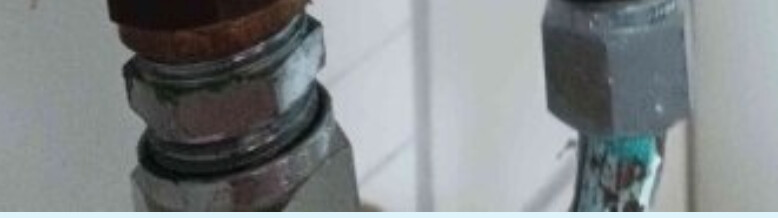

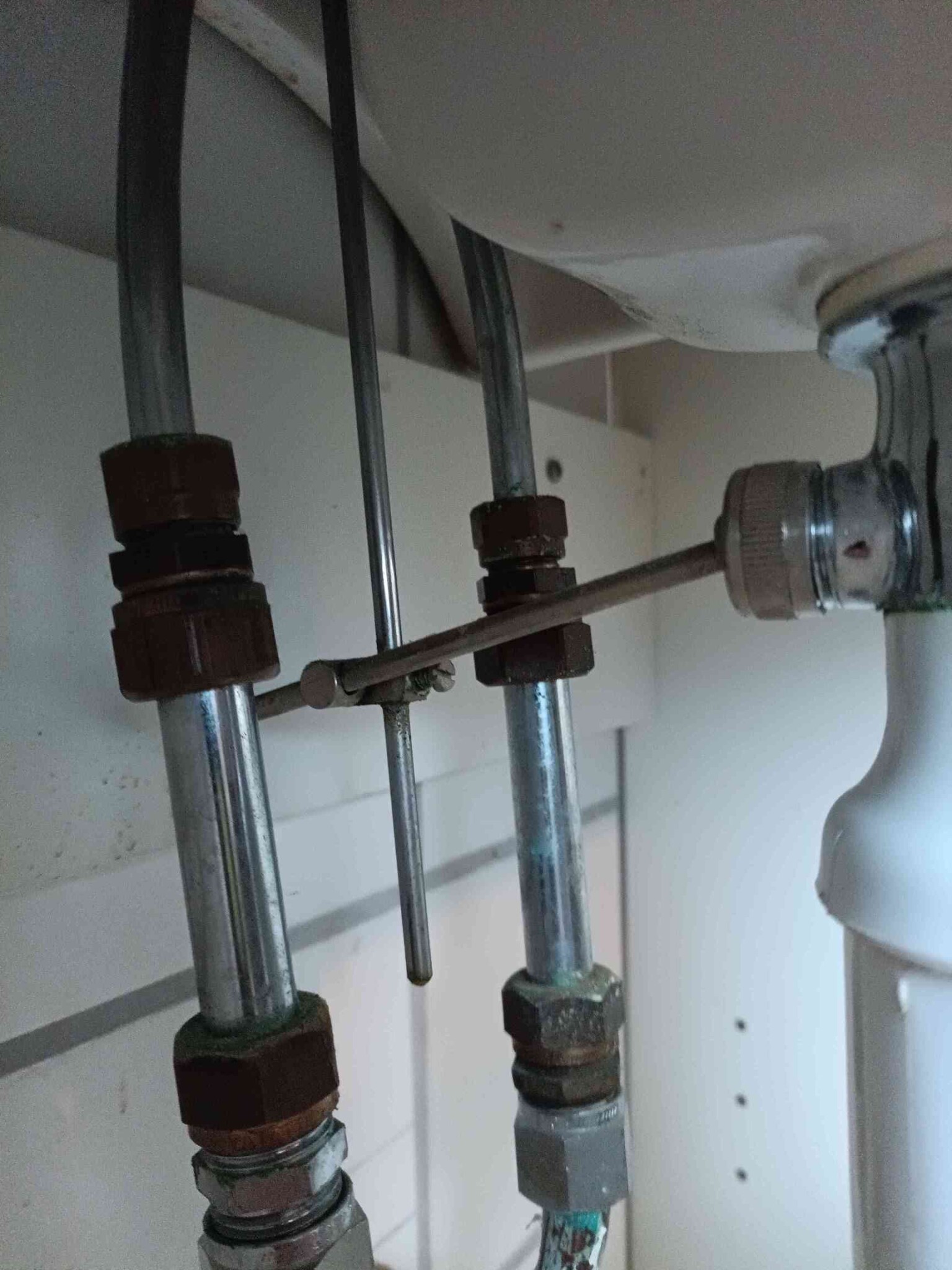

Allt du har fotat borde nog bortmonteras och slängas. Det är ju också hemmameckat modell värre med olika rördelar man har hittat i bra-att-ha-lådan.
Hur ser det ut under vad vi ser här? Hur ser inkommande kallt och varmt vatten ut? Därifrån skulle jag bygga med nytt.
Det svåraste är troligen att få loss den gamla kranen och hitta en som funkar med handfatets gamla propp.

Ja, proppen är mindre viktig! Vill bara fixa kranen 😊R Räknenisse skrev:
