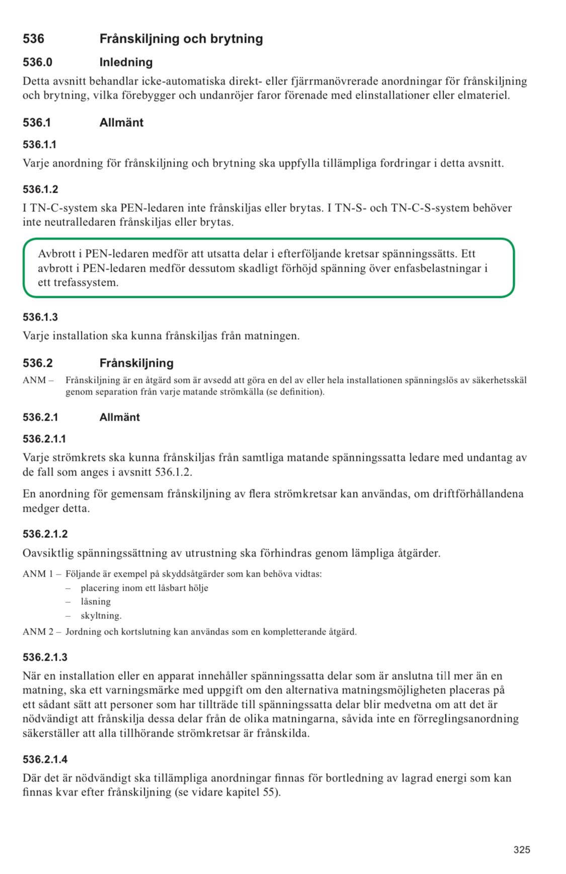

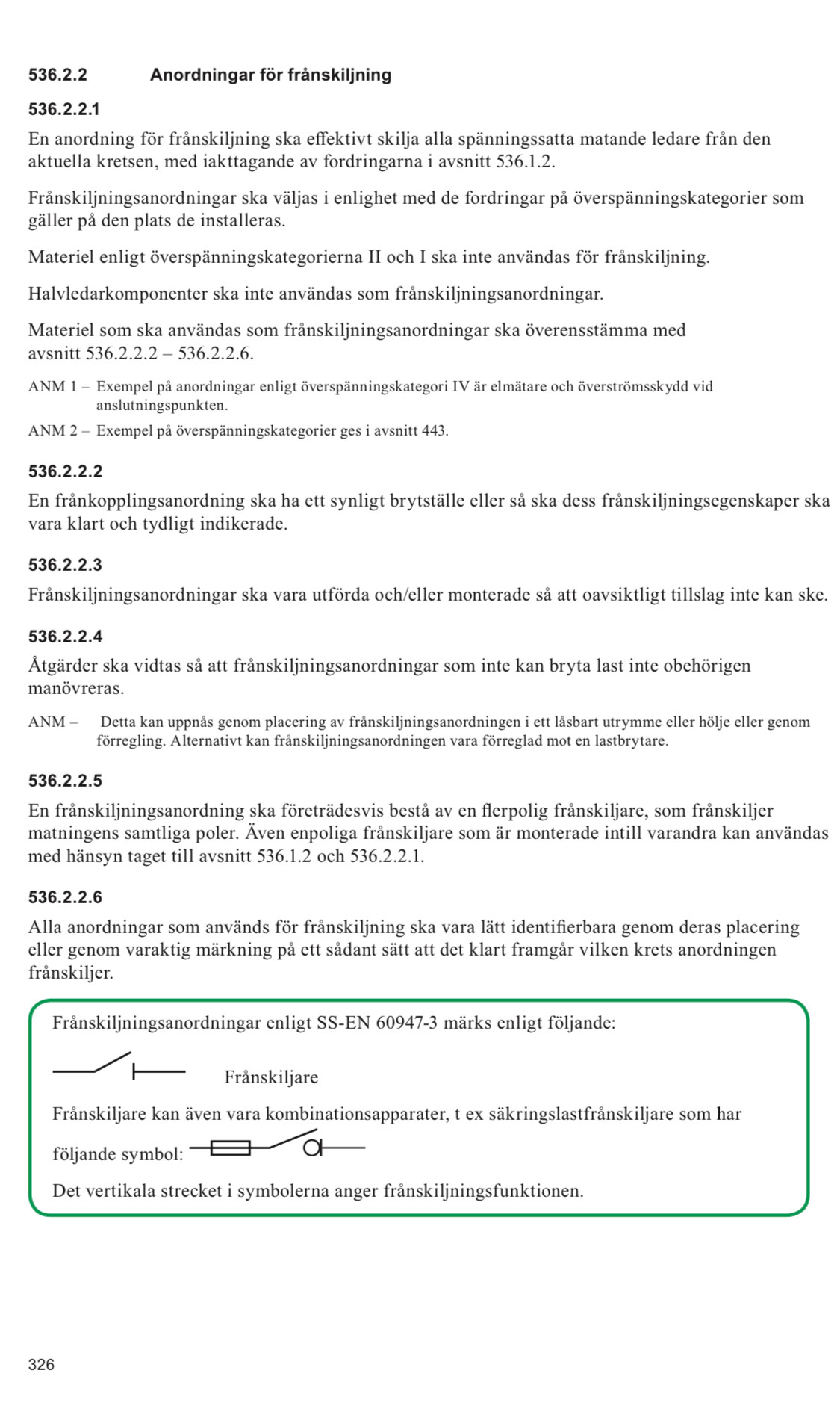

Nej, det är inte samma för ELKOs 440V uttag som för spisar/perilexuttag, om det inte står något i tillverkarens anvisningar så som det görs i anvisningarna för 440V-uttaget.
”536.2.2.5
En frånskiljningsanordning ska företrädesvis bestå av en flerpolig frånskiljare, som frånskiljer matningens samtliga poler. Även enpoliga frånskiljare som är monterade intill varandra kan användas med hänsyn taget till avsnitt 536.1.2 och 536.2.2.1.”
SS 436 40 00, utgåva 3
En sida från en handbok som beskriver regler för frånskiljning och brytning inom elinstallation, med fokus på säkerhetskrav.
Bild på dokument som beskriver regler för frånskiljningsanordningar och symboler för frånskiljare.
Panor82 och 1 till
Panor82
Tillverkarensanvisningar ska följas och här pekar dom på standarden bla.
I ELSÄK-FS 2022-1 står följande:
"Om svensk standard tillämpas som komplement till föreskrifterna anses anläggningen vara utförd enligt god elsäkerhetsteknisk praxis om inget annat visas.
En anläggning får vara utförd på ett sätt som helt eller delvis avviker från svensk standard under förutsättning att motsvarande säkerhet uppnås. Om utförandet avviker från svensk standard ska de bedömningar som ligger till grund för utförandet dokumenteras."
Svensk standard är det bästa sättet att tillämpa god elsäkerhetsteknisk praxis, i SS 436 40 00 ges dessutom vissa delar tex skydd av person och egendom presumption.
