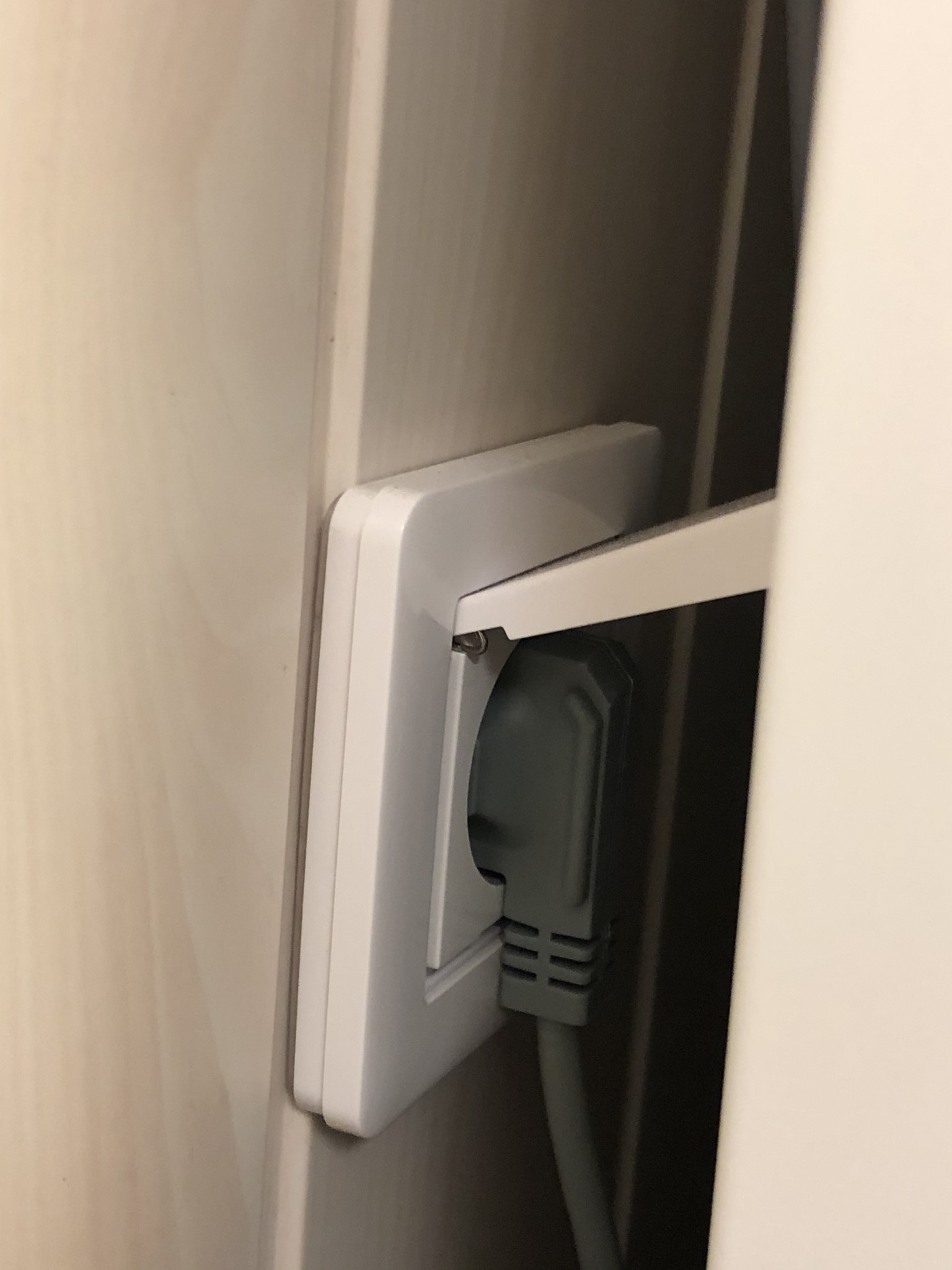

Det gick bra. Nya tvättmaskin är kopplat till nya el vägguttag. Det funkar uttmärkt
Nyinstallerat vägguttag med en tvättmaskins sladd inkopplad.
El-Löken66
Magnus E K
Går på bilden ej att se huruvida det rätt kopplat är. Det erfordras bild där innanmätet synligt är.
Bildent visa bara slut resultat . Både tvättmaskin och torktulamre funkar med nya uttagen: det är beviset :)
Är uttaget kopplat via jordfelsbrytare?
Samt kontrollerat så skyddsjorden fungerar?
(Bara för att maskinerna fungerar betyder det inte att uttaget är fullt fungerande)
