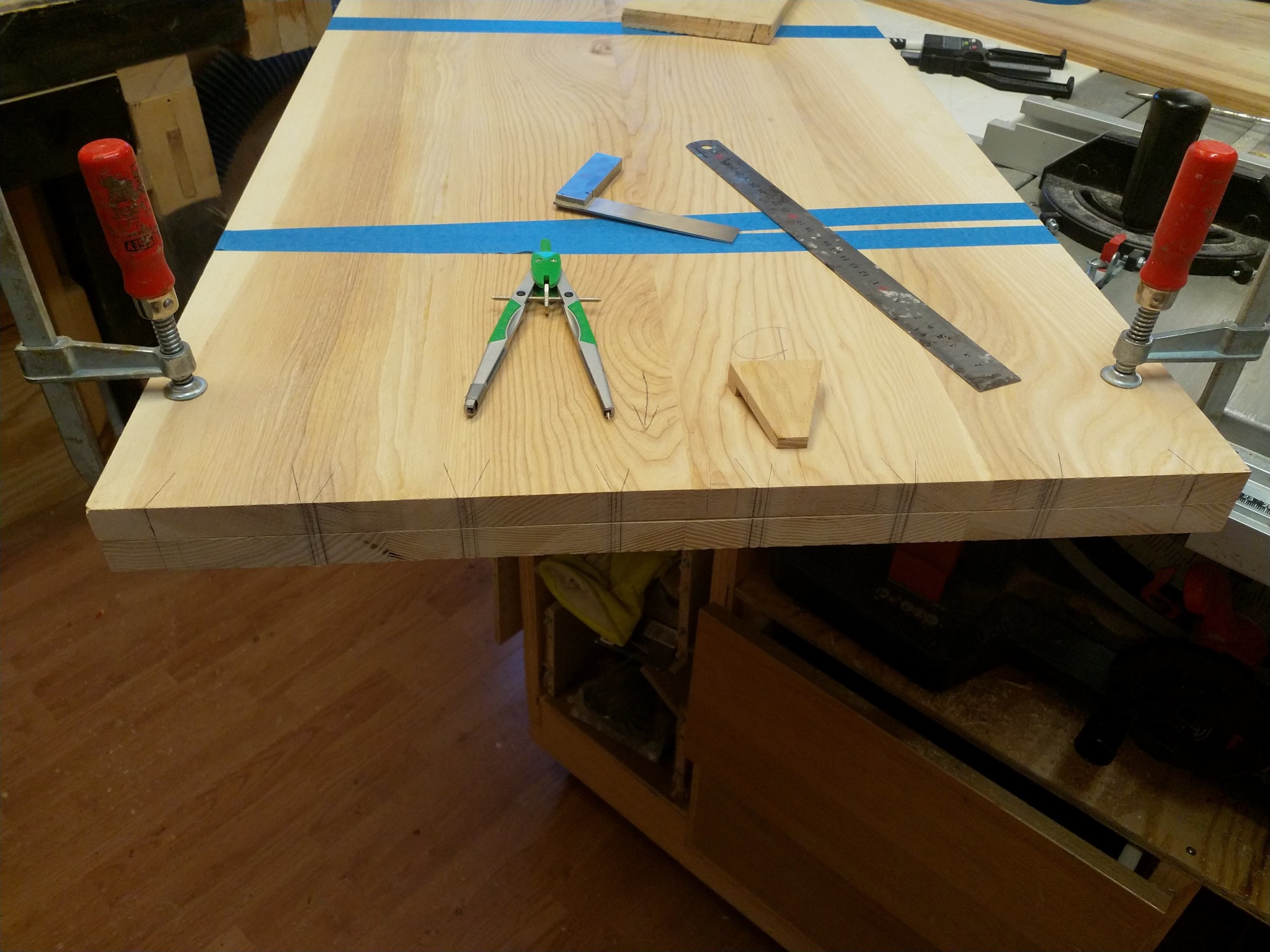

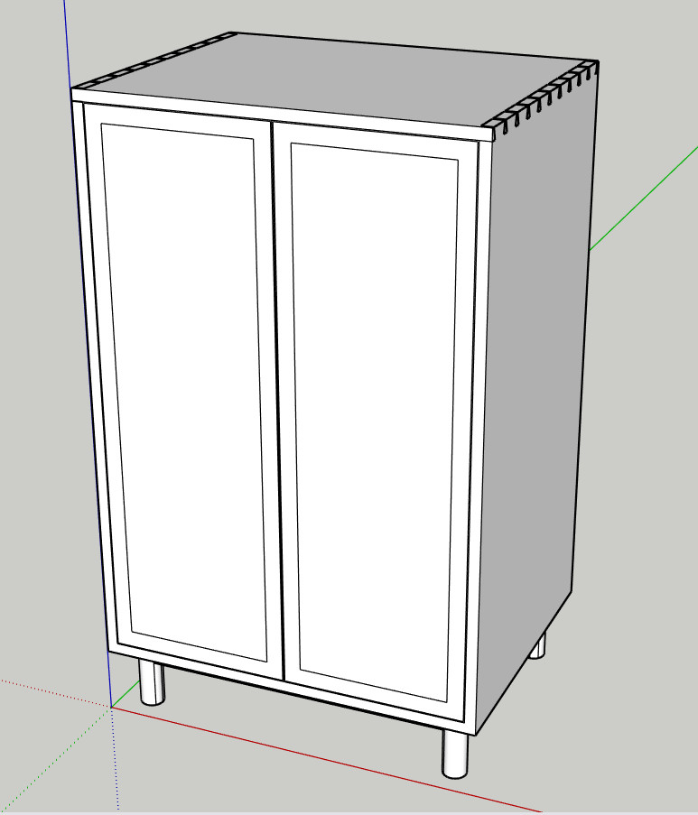

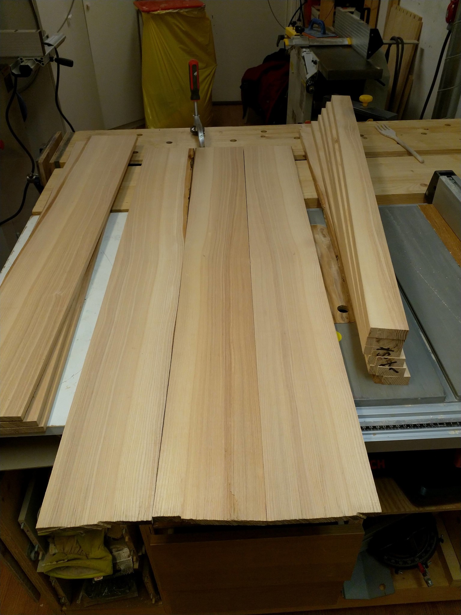

Denna gången blir det ett skåp i ask. Det ska ersätta en IKEA-möbel som står under trappan. Skåpet blir ca 115x70, varav underredet har höjden 15 cm. Inspirationen kommer från Ishitanis skoskåp. Kommer ju misslyckas horribelt att få det lika vackert men man måste ju få inspireras. Dock kommer skåpet ha vanliga dörrar istället för skjutdörrar.

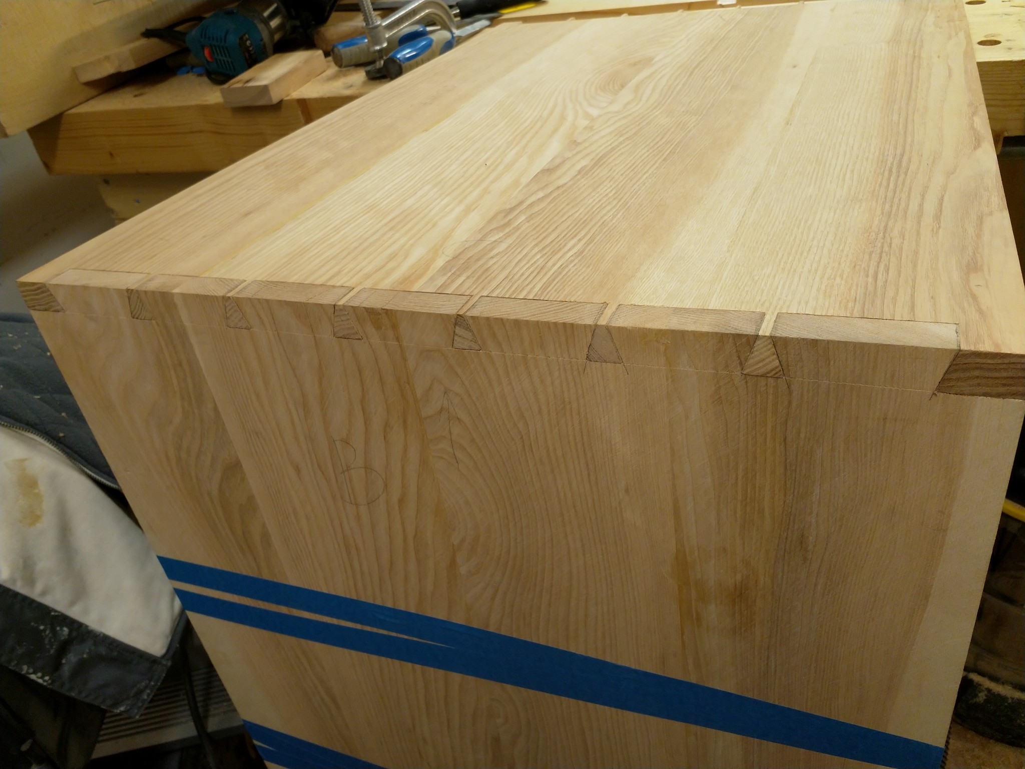

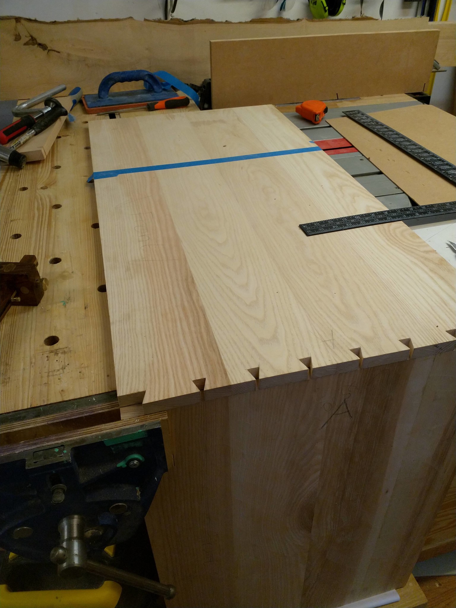

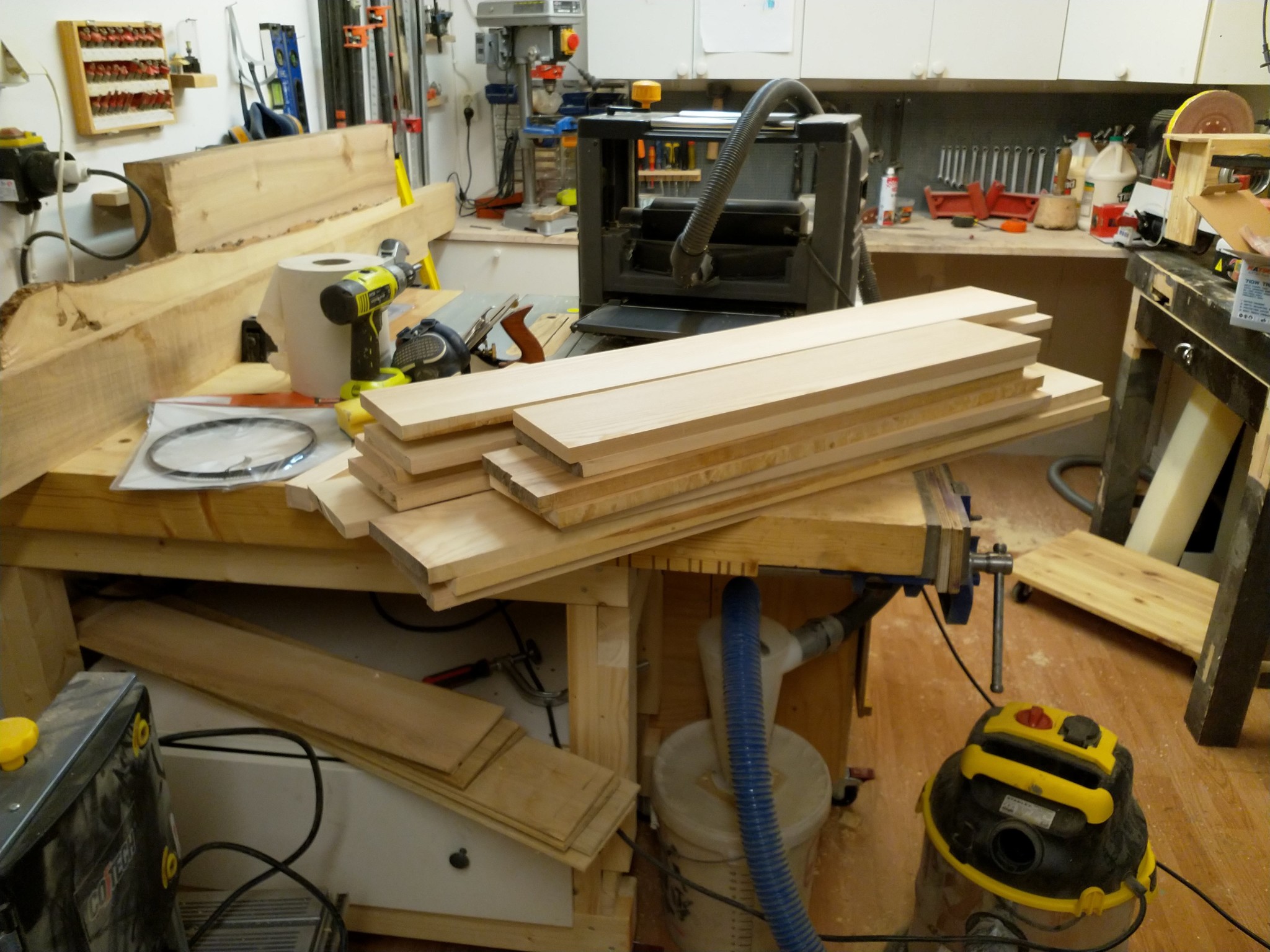

Började som vanligt med att såga ner plankorna i bitar. Riktade dom och sågade tunnare. Sedan in med dom i planhyveln innan jag riktade dom en sista gång innan limning.
Jag har precis material så att det räcker och redan vid det är stadiet känns det lite jobbigt. Jag är inte alls nöjd med bitarna. De har olika mönster och färg, så jag försökte så gott jag kunde. De ljusaste bitarna blir botten och sida in under trappan, så att de inte syns så mycket. Min plan är att bleka/betsa/färga möbeln på något sätt så att det blir lite mer homogent. Dörrarna kommer senare och jag hoppas kunna såga ut "book-matched" ur de sista plankorna, så att fronten blir bra!

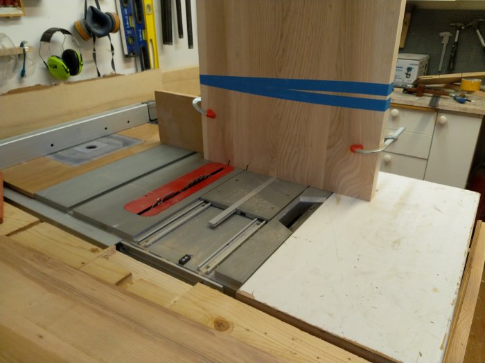

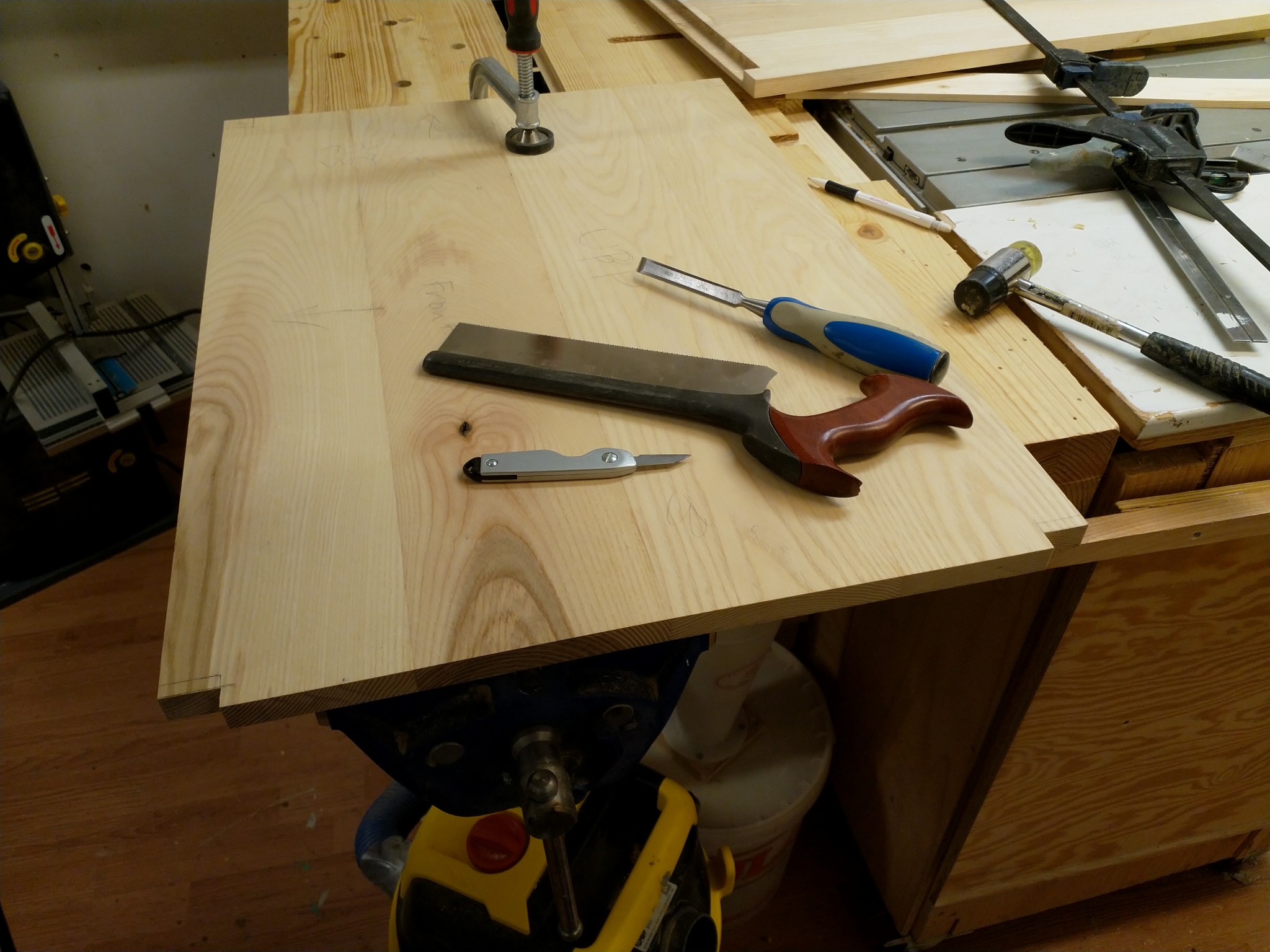

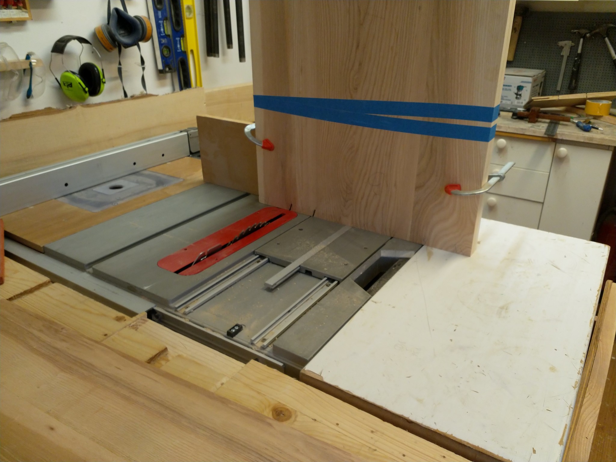

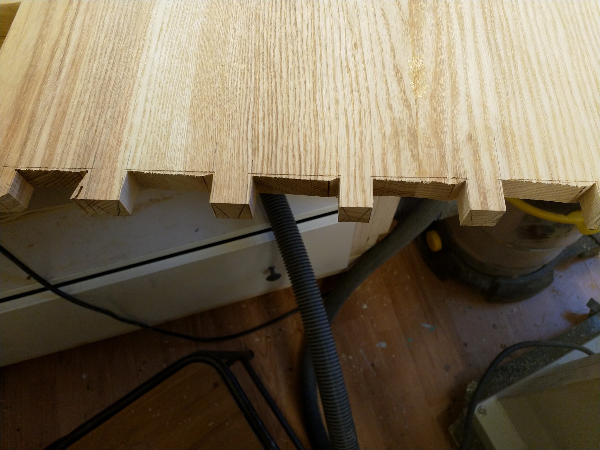

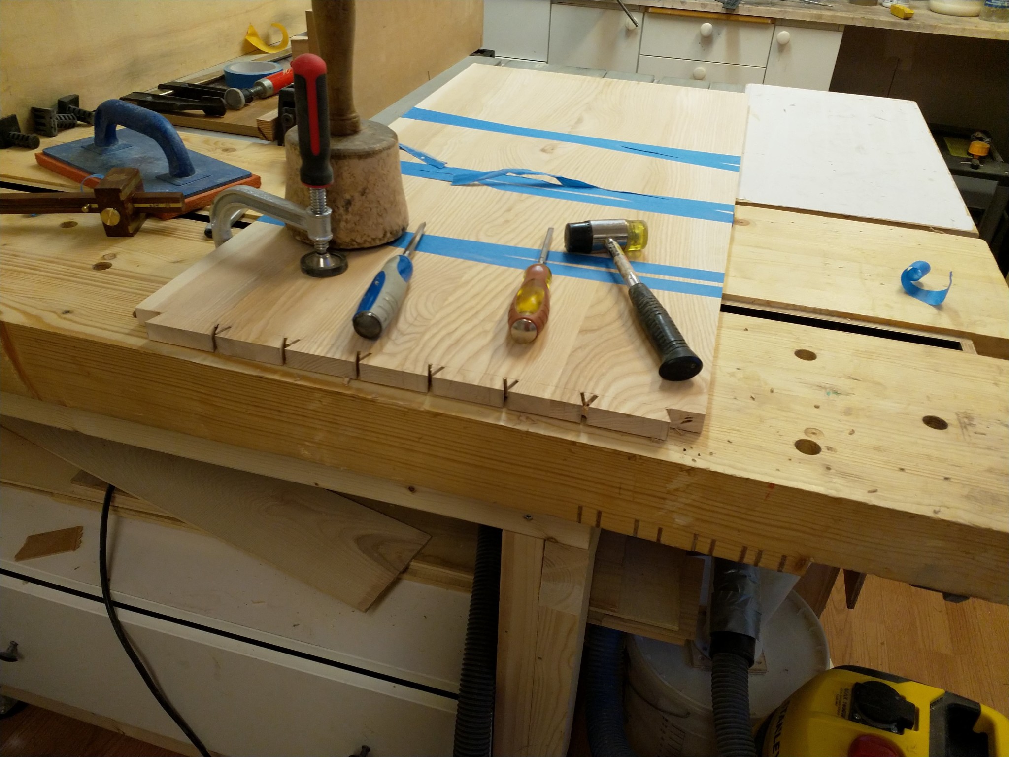

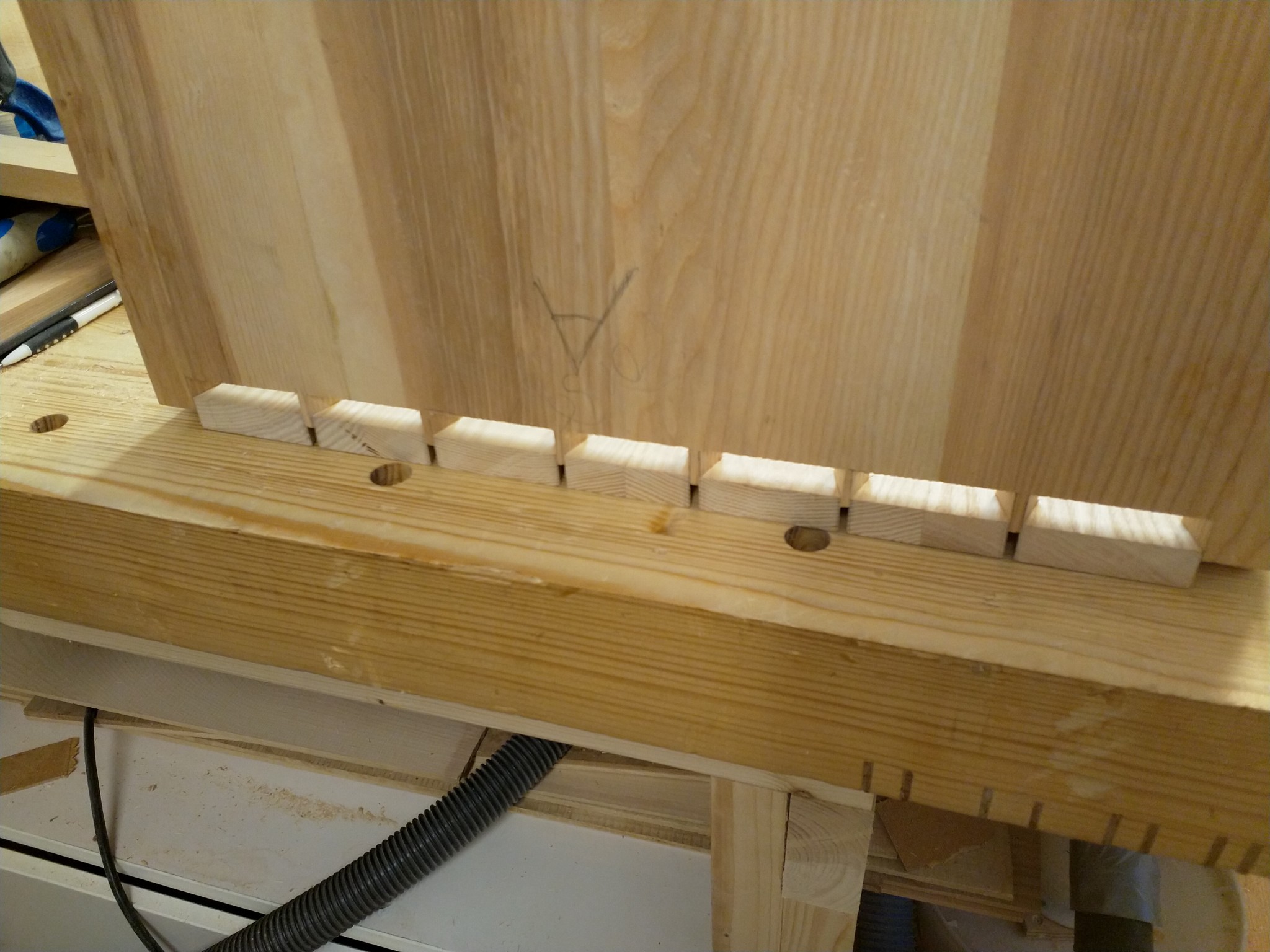

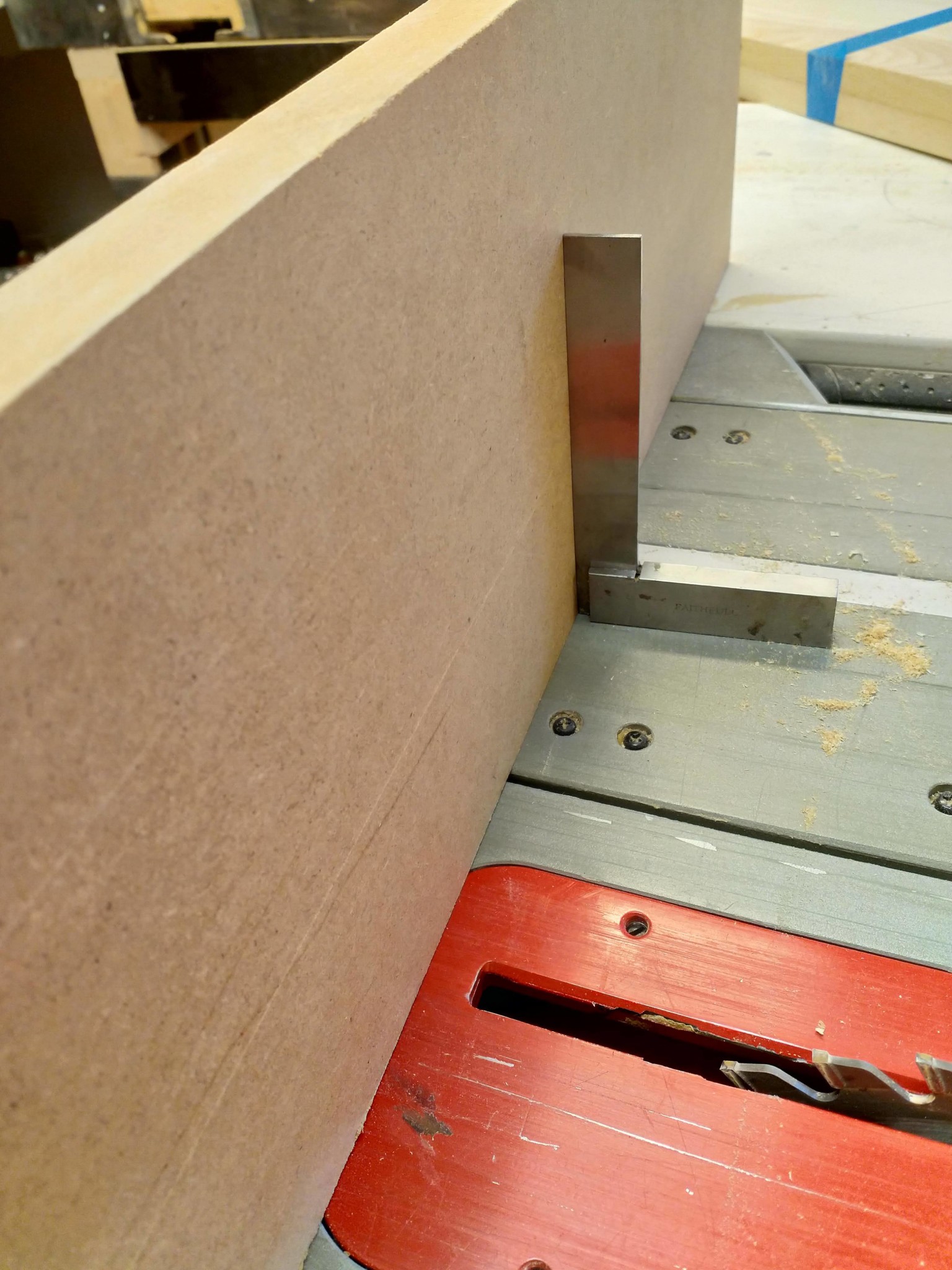

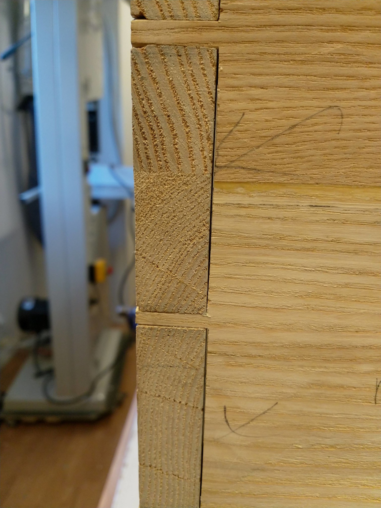

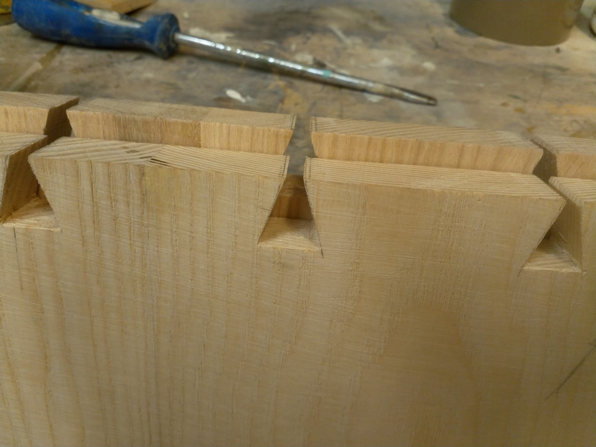

Dags för laxstjärtar. Precis innan jag ska börja så kikar jag på videon och ser hur Ishitani gör. Han använder bordssågen för utsågningar. Verkar ju klockrent för mig som inte kan hantera en handsåg ordentligt! Hittar en perfekt MDS-skiva för ändamålet som jag tejpar fast på skjutanhållet. Ställer in sågen och gör ett test. Verkar blir riktigt bra. 100% bättre än om jag hade gjort det för hand.... minst.

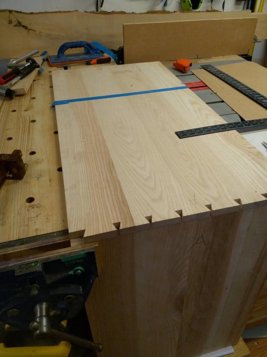

Avslutar med lite finlir med stämjärnet. Andra skivan blev klart bättre. Träning ger färdighet. Botten på skåpet kommer inte ha laxstjärtar, utan göras såsom Ishitans möbel.
Ganska nöjd så här långt. Gick mycket smidigare och snabbare att använda bordssågen till laxstjärtarna.

Det kändes inte instabilt att ha skivan på högkant när du sågade laxstjärtar? (Jag föredrar min handsåg)
Det var lite ostadigt i ytterkanterna men annars förvånansvärt stabilt o enkelt. Ska man göra smala utsågningar behövs ju givetvis en smal klinga.
Men jag vågar ändå inte göra för smala pinnar.
Jag tänker göra precis som Ishitani gör för att få ut pinnarna. Bandsåg + fräs. Spännande kommer det bli!

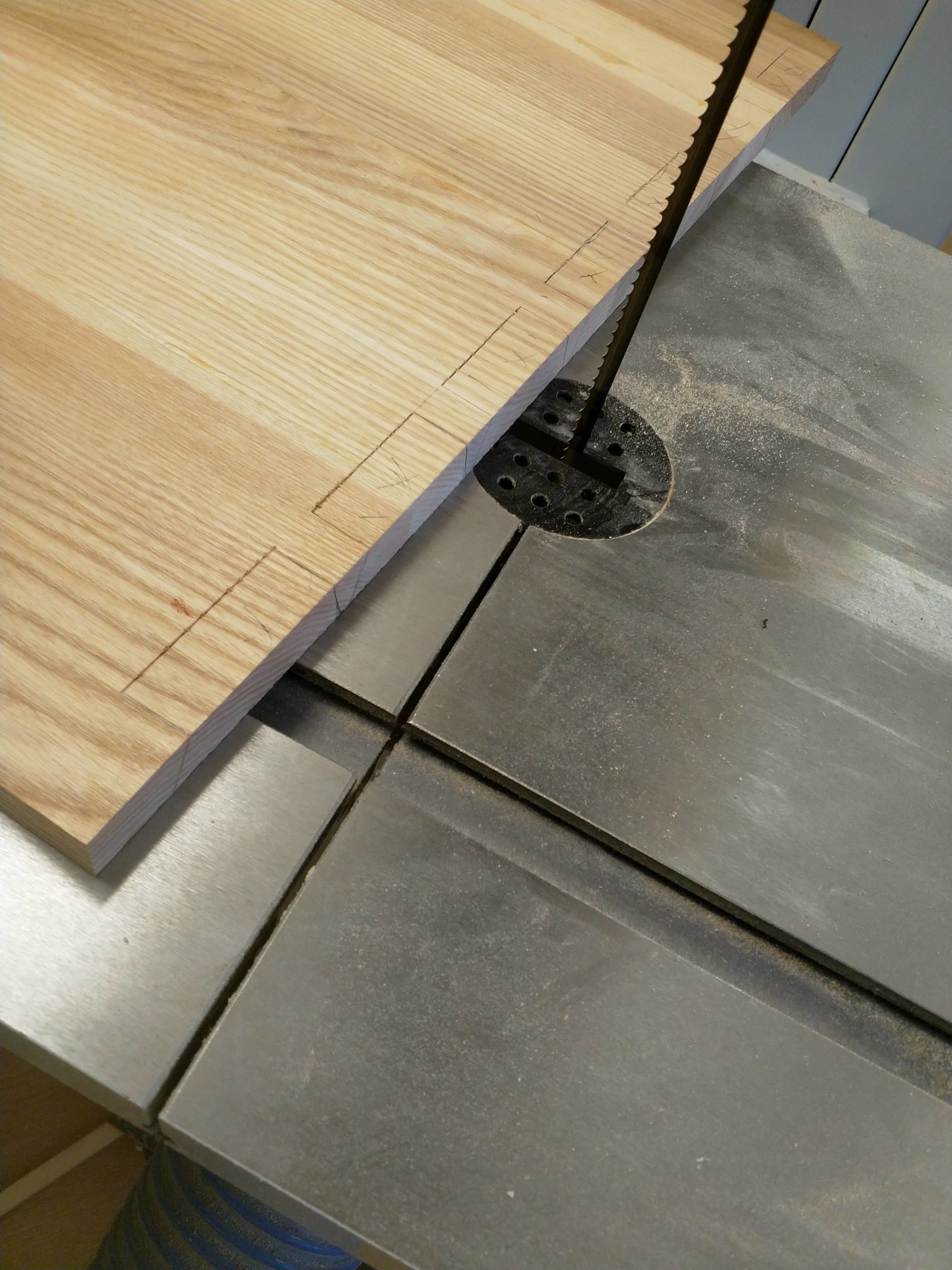

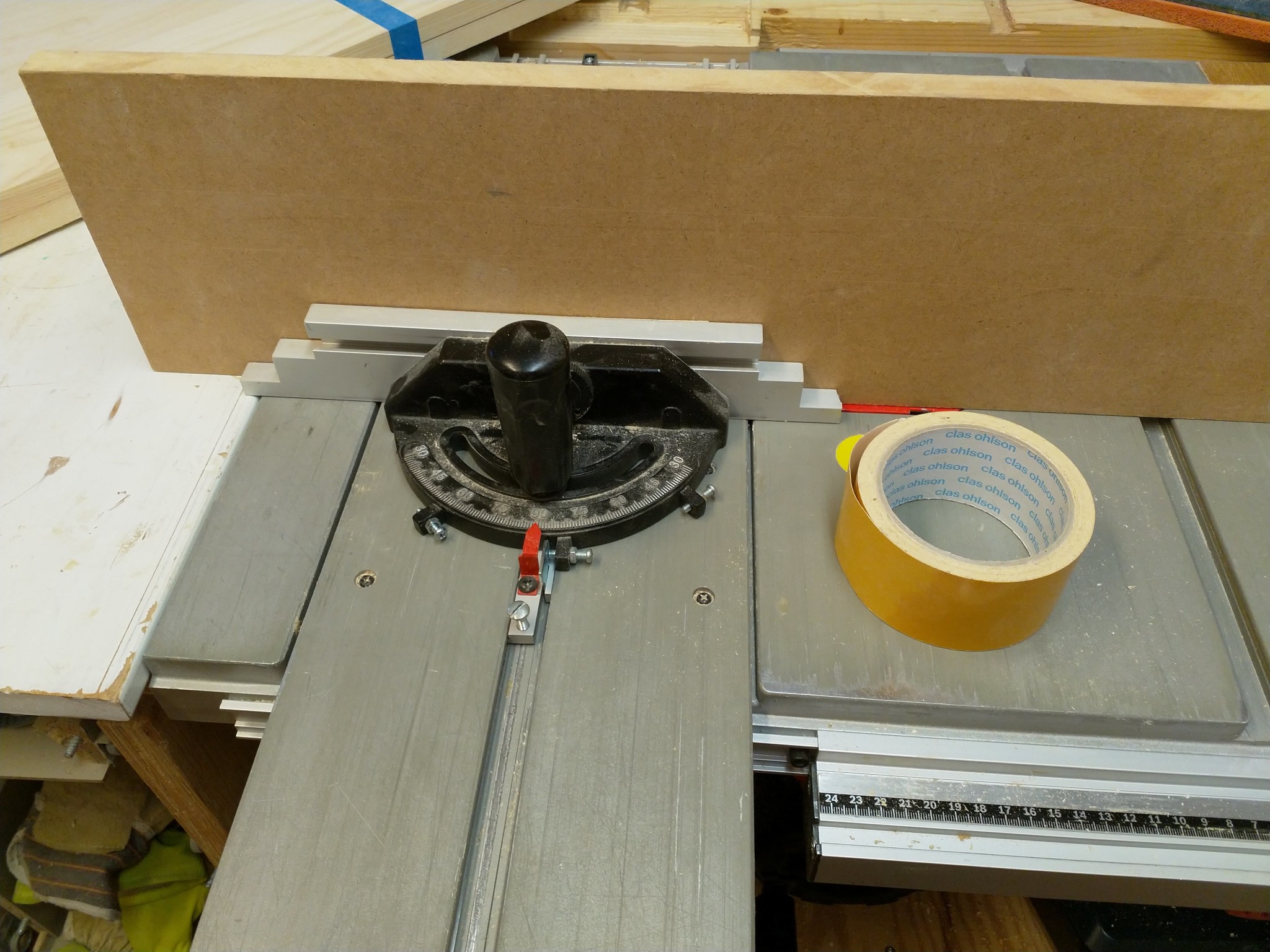

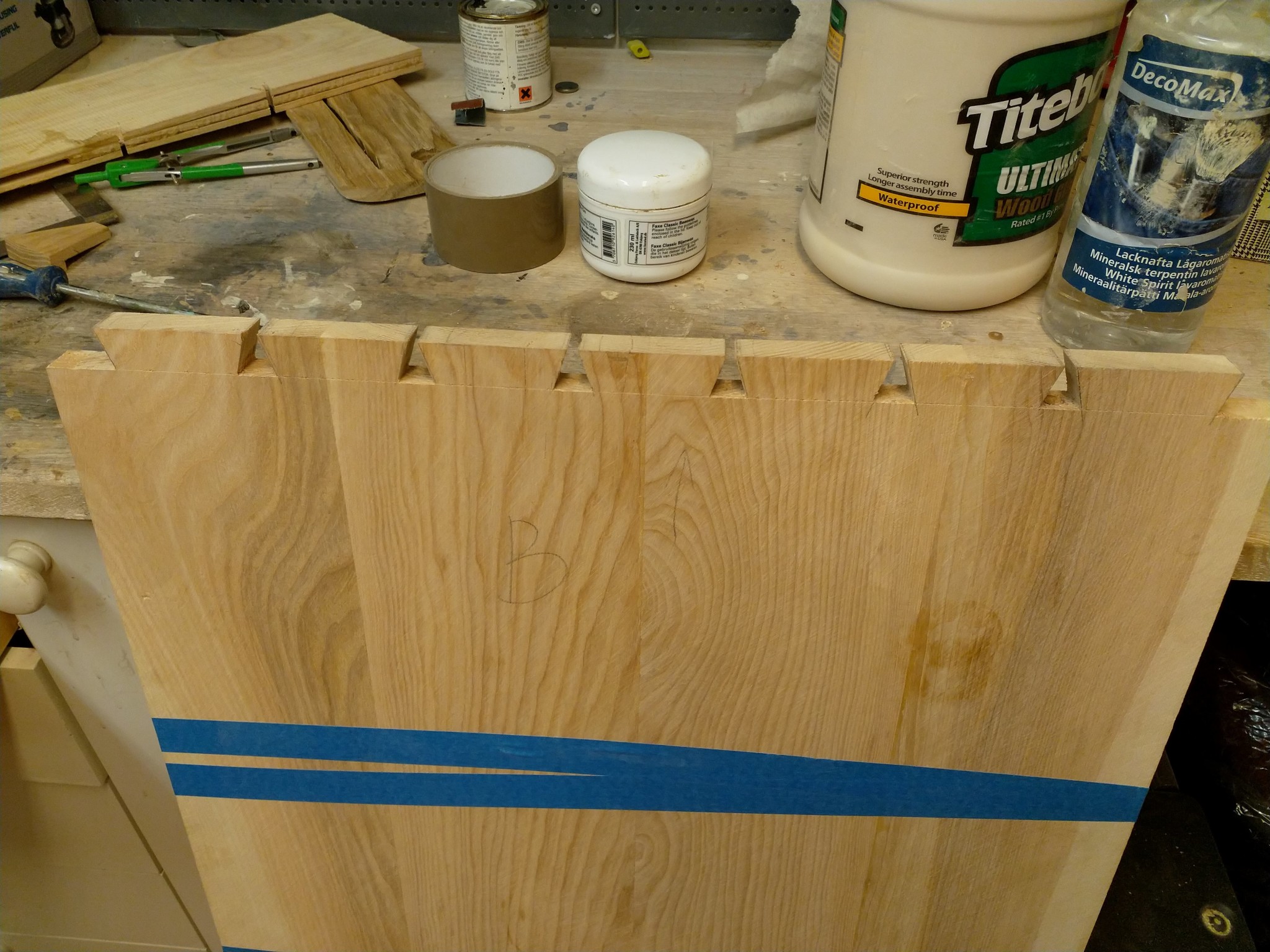

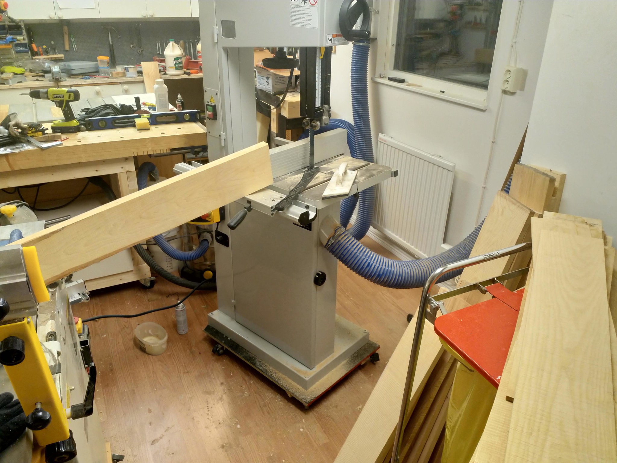

Fick lite mer tid i verkstan. Markerade ut för pinnarna och sågade ut det mesta på bandsågen. Jag har precis köpt en bandssåg och det var ett trevligt komplement till verktygsarsenalen. Såg till att hålla mig klart innanför linjerna.
B

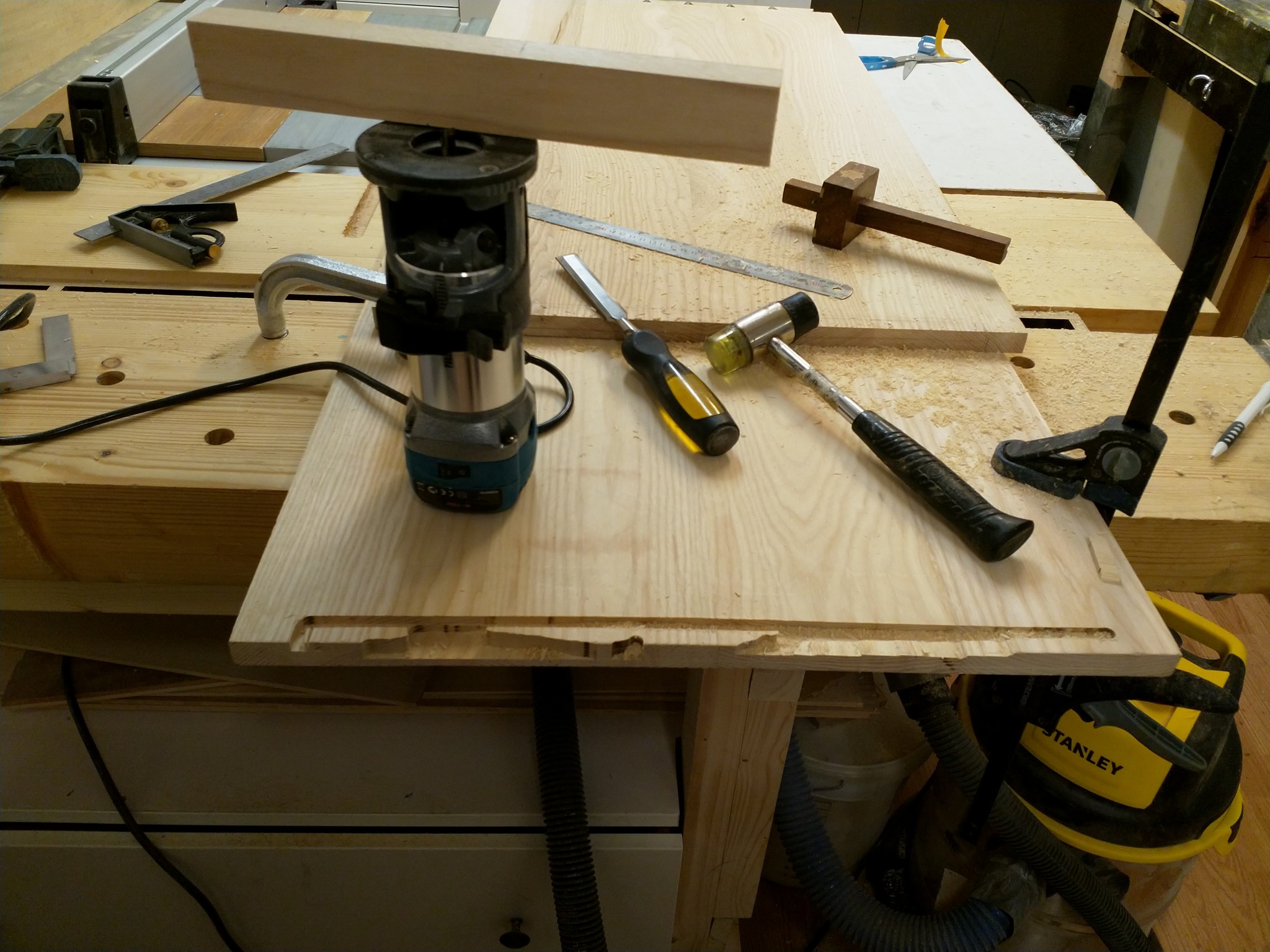

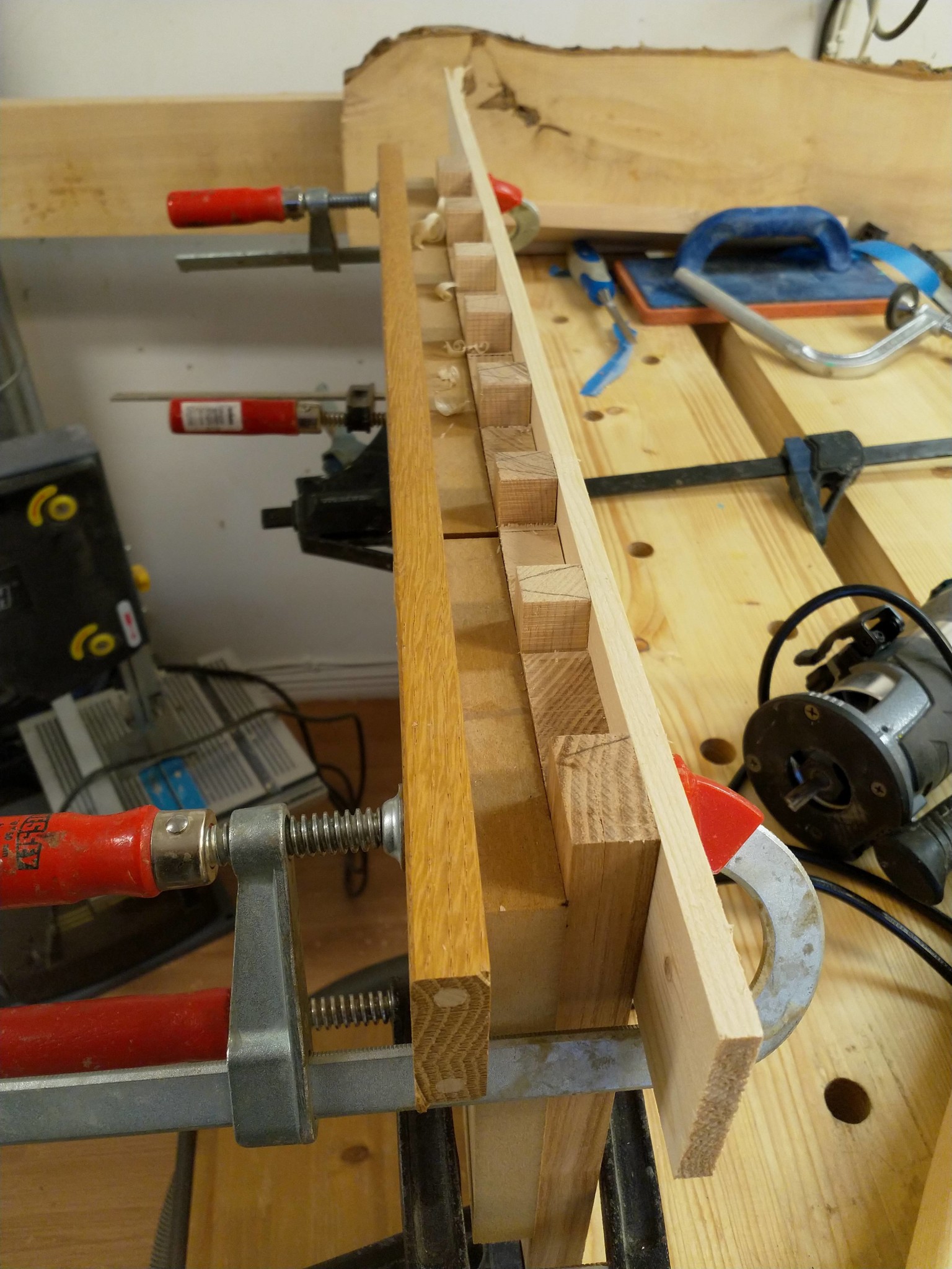

Sedan var det dags för att fräsa bort resten som Ishitani gör. Bilden visar min setup. Fräste bort det mesta men höll mig innanför linjen. Använde en liten fräs som heter Katsu, köpt från tyska ebay, funkade bra tycker jag.

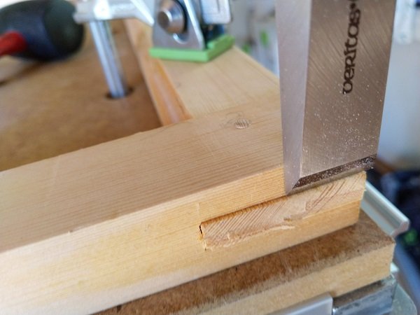

Sedan var det bara att finlira med stämjärnet. Tänker alltid på den här gamla sketchen när jag tar fram stämjärnet för att jobba en liten längre stund. Klassiker!
Är inte riktigt hela vägen i, men resultatet är klart bättre än min vanliga nivå. Och det gick mycket snabbare än vanligt!

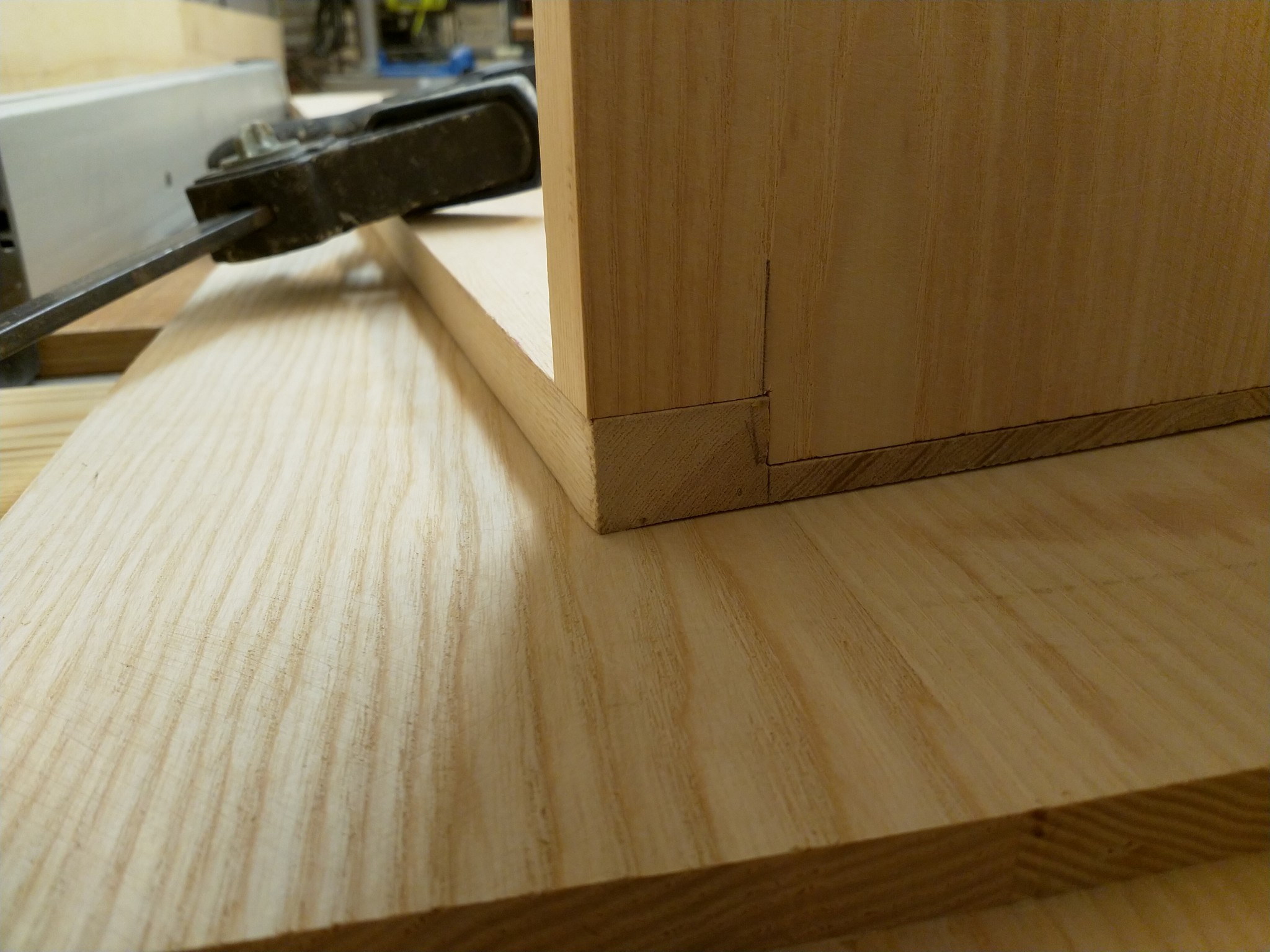

Nästa steg blev att ta hand om botten. Jag fräste ur nederkant på sidorna i samma tjocklek som botten. Det gick sådär eftersom sidoanlaget inte satt 100 fast. Fick laga lite o göra om. Fick även ta lite mer än bottentjocklek. Det är inget som syns så jag är inte så orolig.
Sedan kortade jag ner botten och sågade bort biten vid front och bak. Lite jobb med bandsåg, handsåg och stämjärn för att få allt att stämma. Diagonalerna säger att det är ok.
Det glipar lite i laxstjärtarna Jag har pysslat med stämjärn och fil men får nöja mig där. De går att dra ihop med limknekten så jag hoppas det löser sig då.

Funderar lite på hur jag ska foga ihop dörrarna. Räcker en enkel tongue/groove mellan rails och styles?
Eller har någon ett bättre förslag?
