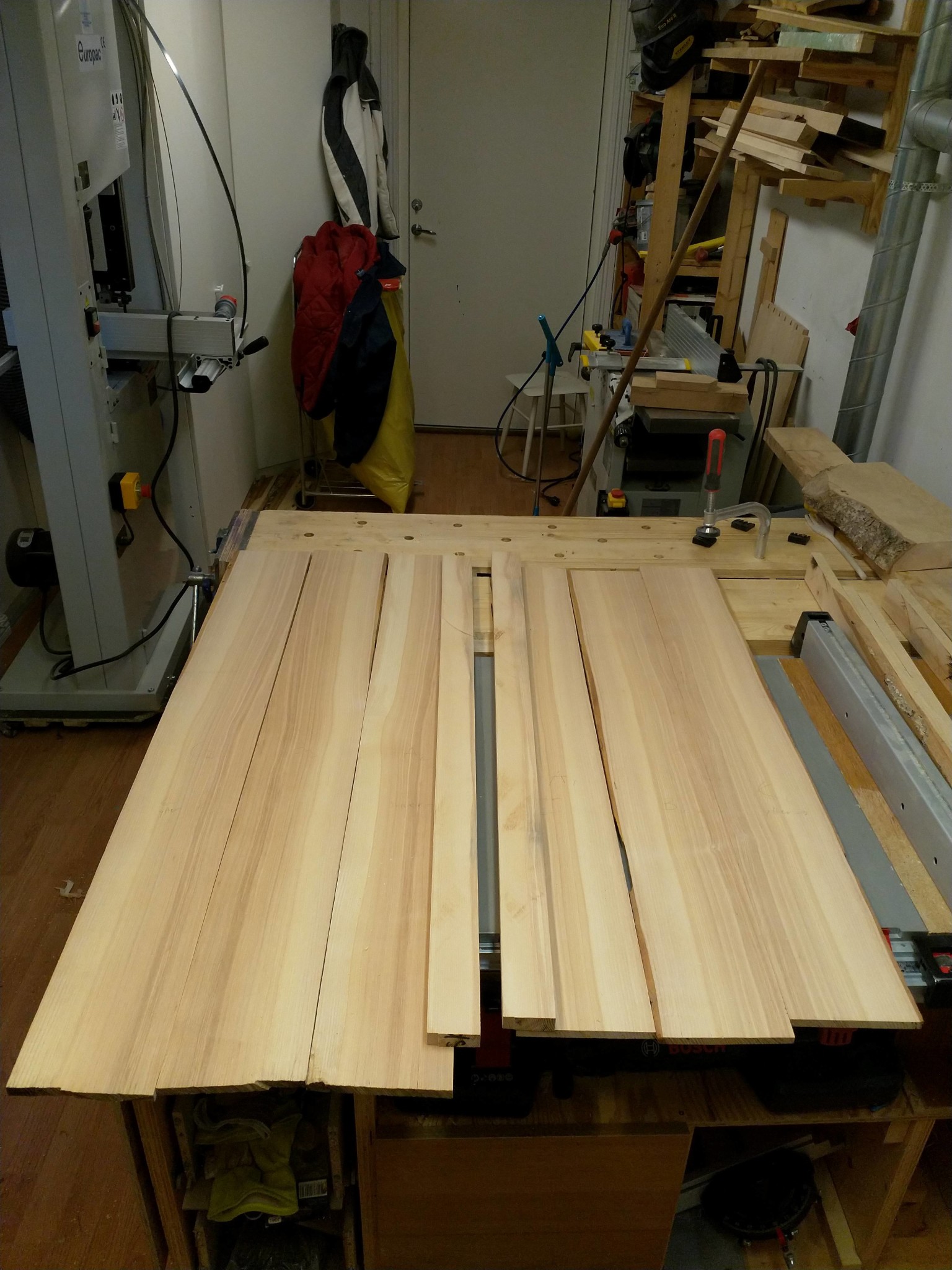

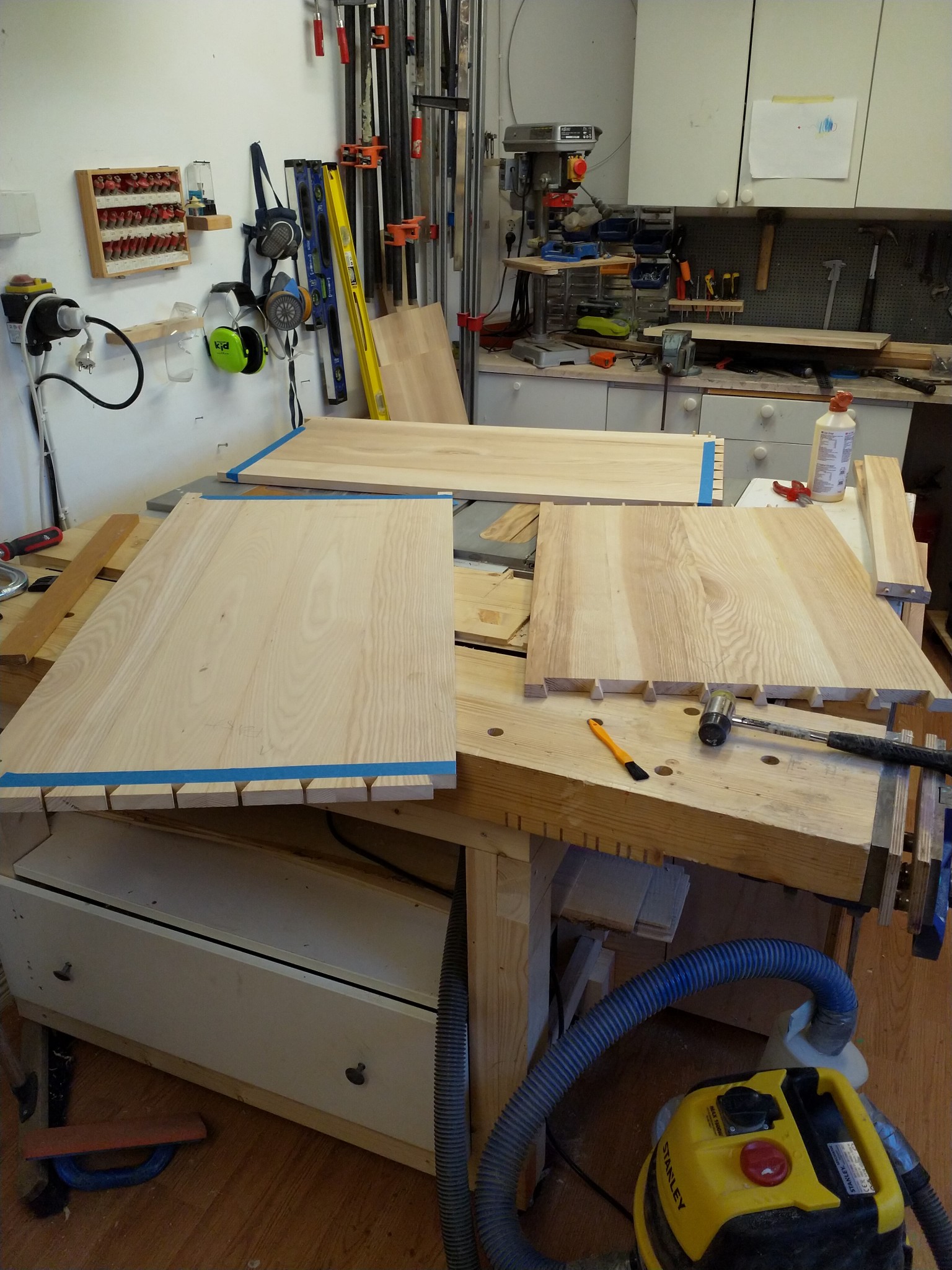

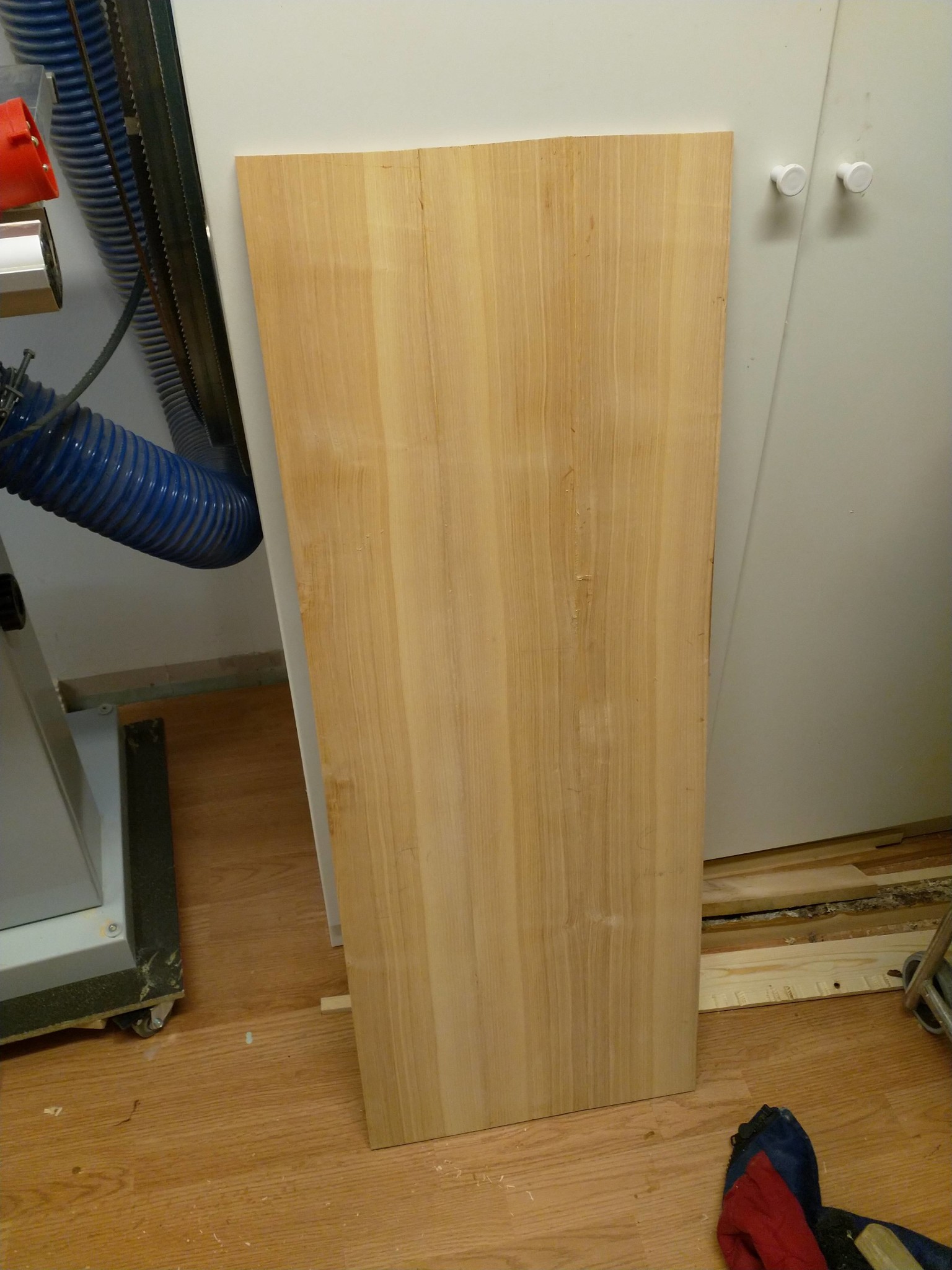

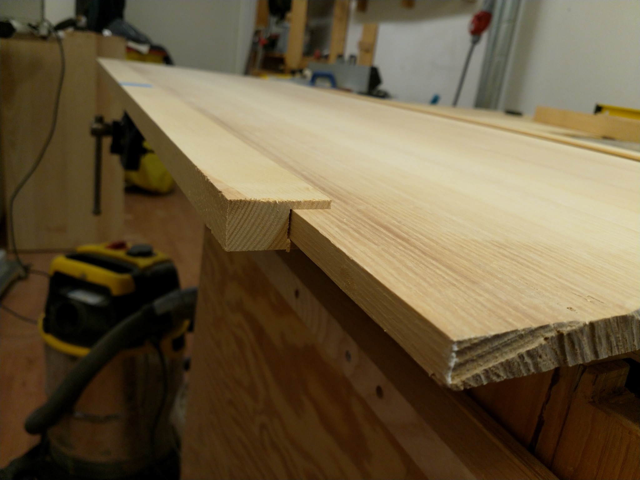

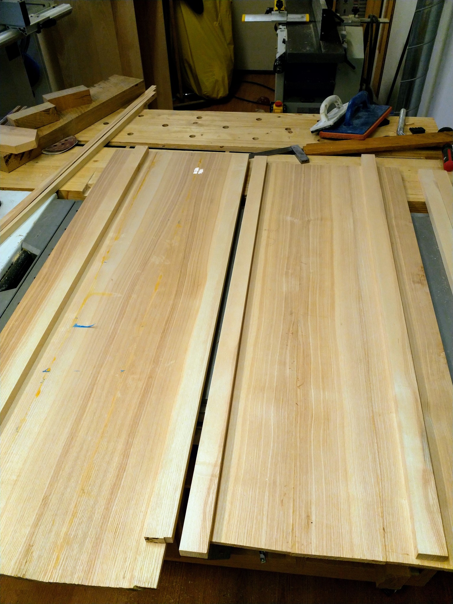

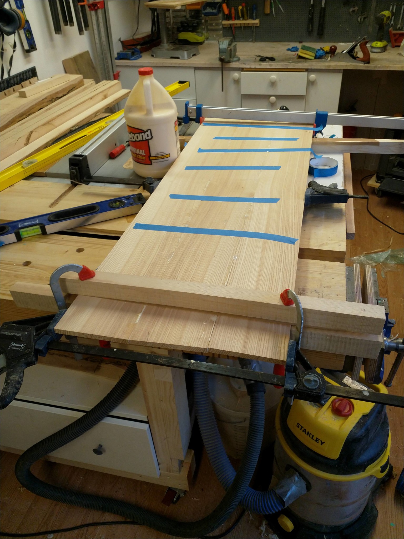

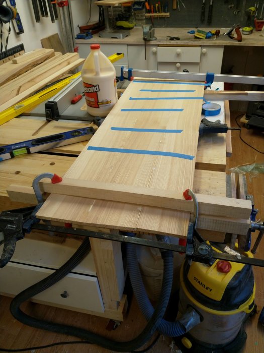

Börjat fixa fronterna. La först ut plankorna och bestämde mönstermatchningen. Sedan limmade jag ihop dom. Som vanligt stora problem med riktandet. Blir någon halv mm glipar över en meter.
Rikthyveln kräver exakt justering konstant. Något som är på gränsen till omöjligt med min kina-maskin. Men fick till ok till sist. En planka hade böjt sig och krävde lite våld för att få rak under limning.
Tror det kommer bli väldigt fina dörrar!
Total tidåtgång: 25 timmar.

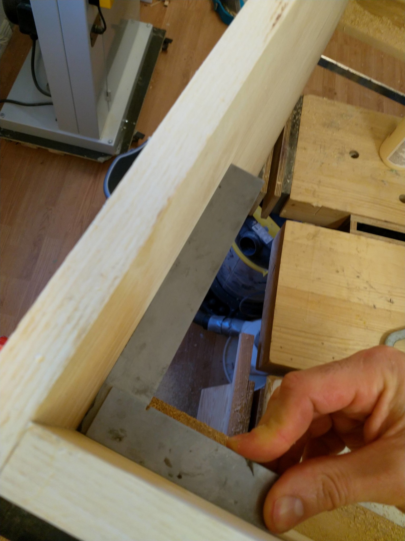

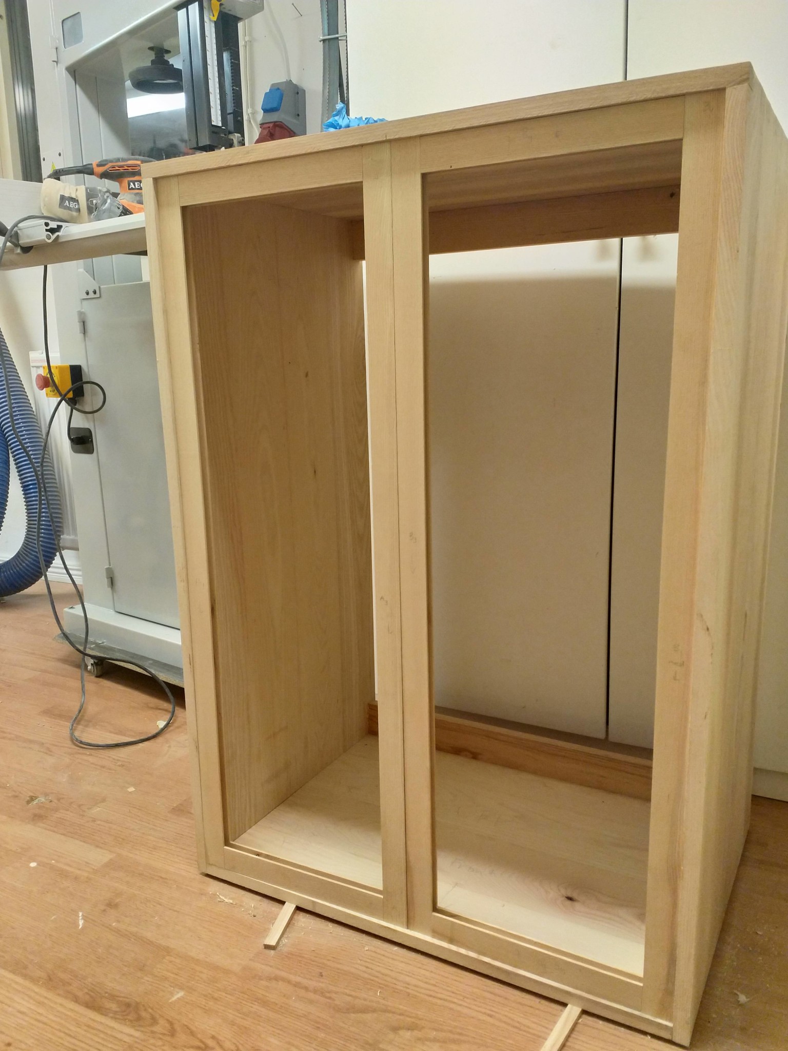

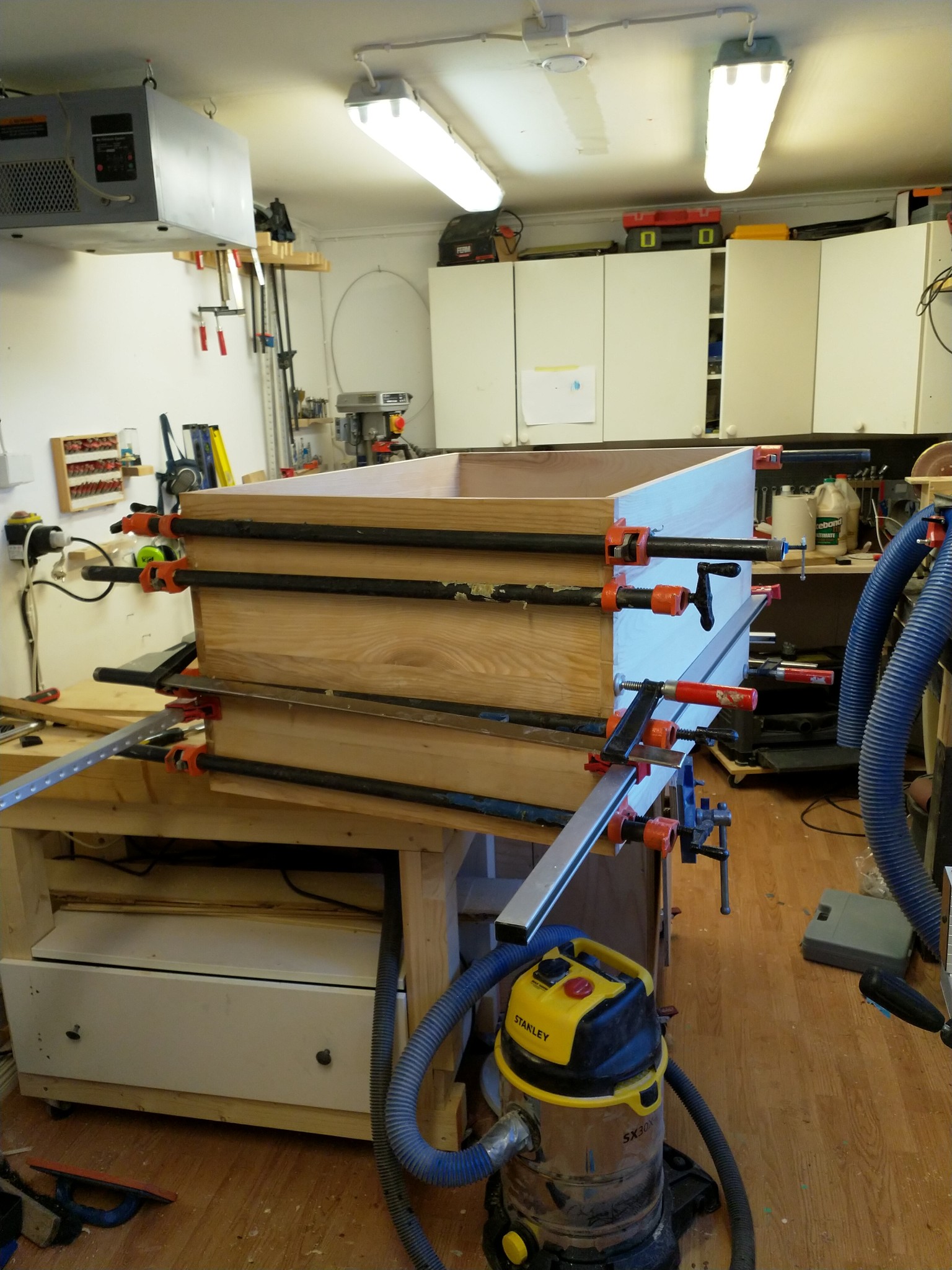

Sedan var det dags att limma ihop skåpet. En torrmontering först för att kolla att all gick ihop. La fram alla bitarna o tänkte igenom planen. Det blir alltid julafton och nyårsfest när jag ska limma ihop saker o ting. Nu var det antagligen min mest komplicerade montering hittills så jag visste att det skulle bli total panik.
Visa bilaga 306563
Det vart inte total ångest men inte långt därifrån. Tillslut kom allt på plats och det verkade som att det blev 90 grader det mesta.
Total tidåtgång: 29 timmar.

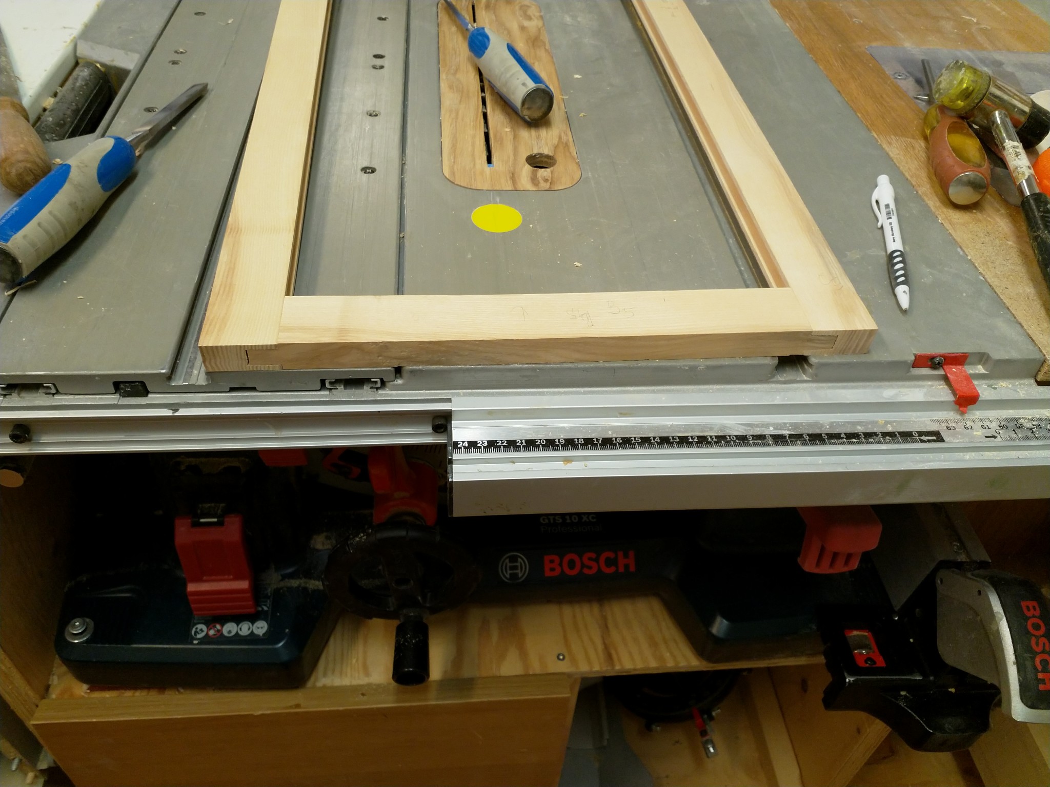

Fick några timmar till i verkstan och började att jobba vidare med dörrarna. La ut delarna och valde vilken del av fronterna som skulle användas. Tycker det blev snyggast med mörkt i mitten och ljus ram.
Sedan slipade jag fronterna. Vågar inte hyvla pga hugg och flisning av ytan. Jag kan inte göra som Ishitani direkt med sina fina japanska hyvlar. Först använde jag bandslipen och sedan excenterslipen till 120.
Sågade ut spår i ramen för att passa in fronten och ändrade lite hur ramen skulle se ut.
Innan tiden tog slut gjorde jag en test av "haunched tenon". Tror det kommer bli ok. Nu gäller det att inte mäta och såga fel. Har inte mycket material över.
Total tidåtgång: 32 timmar.

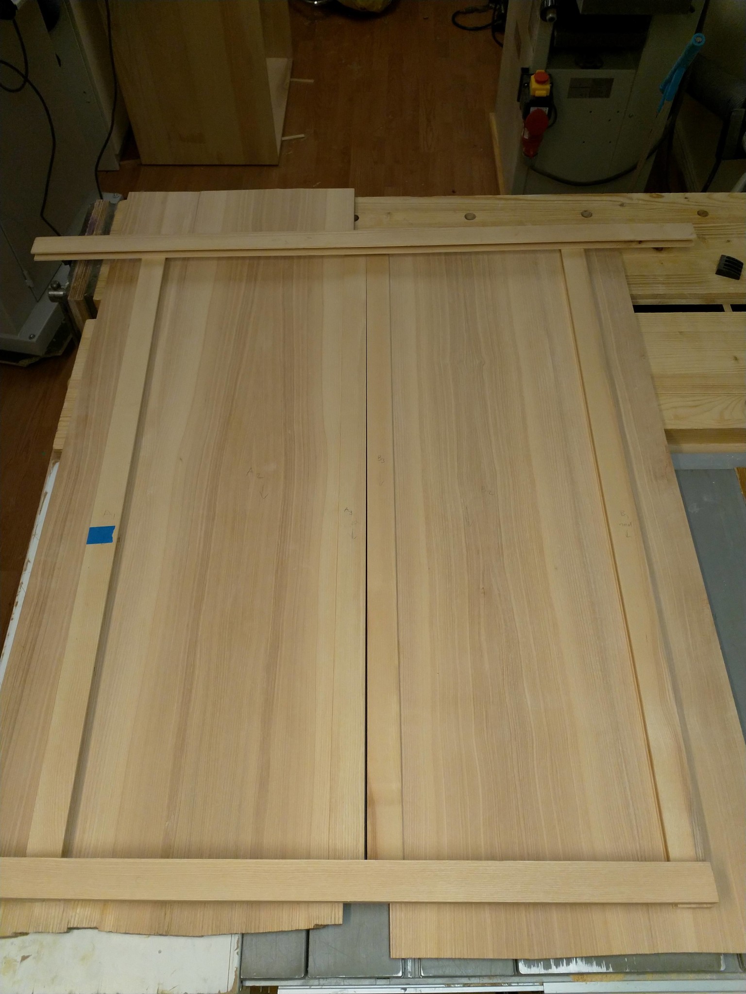

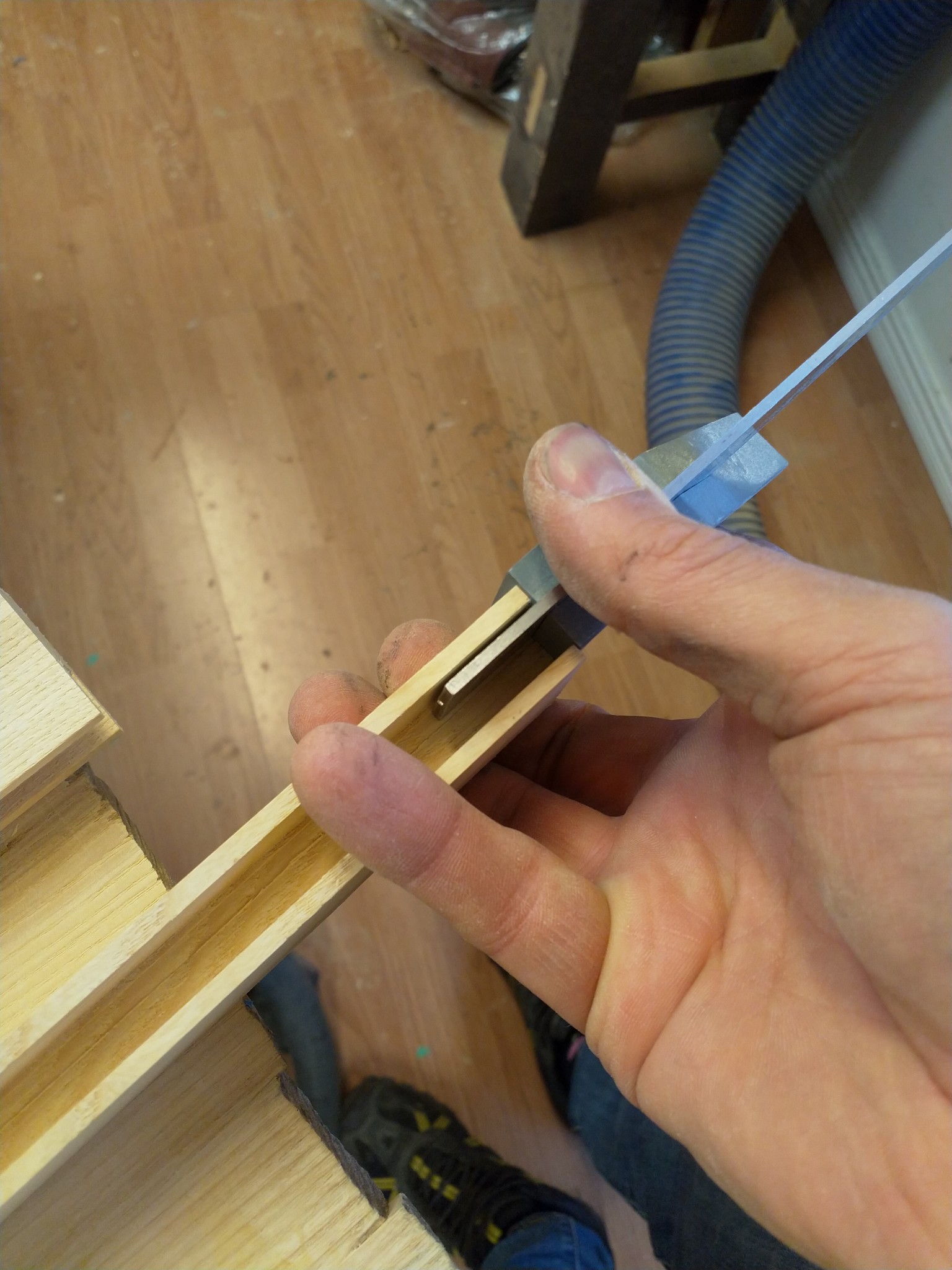

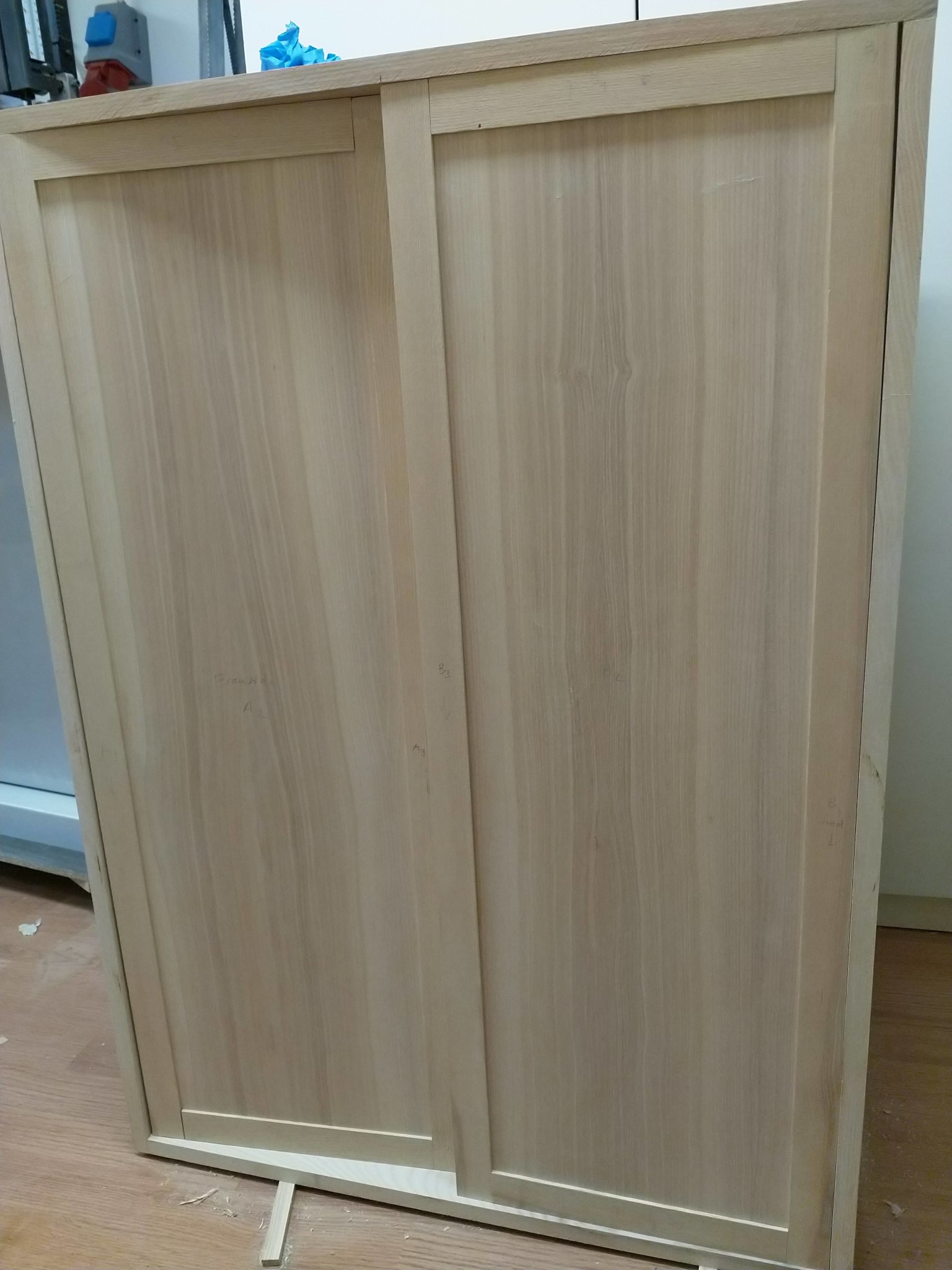

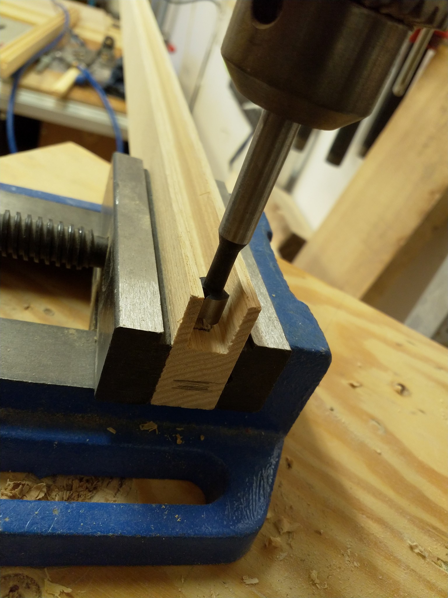

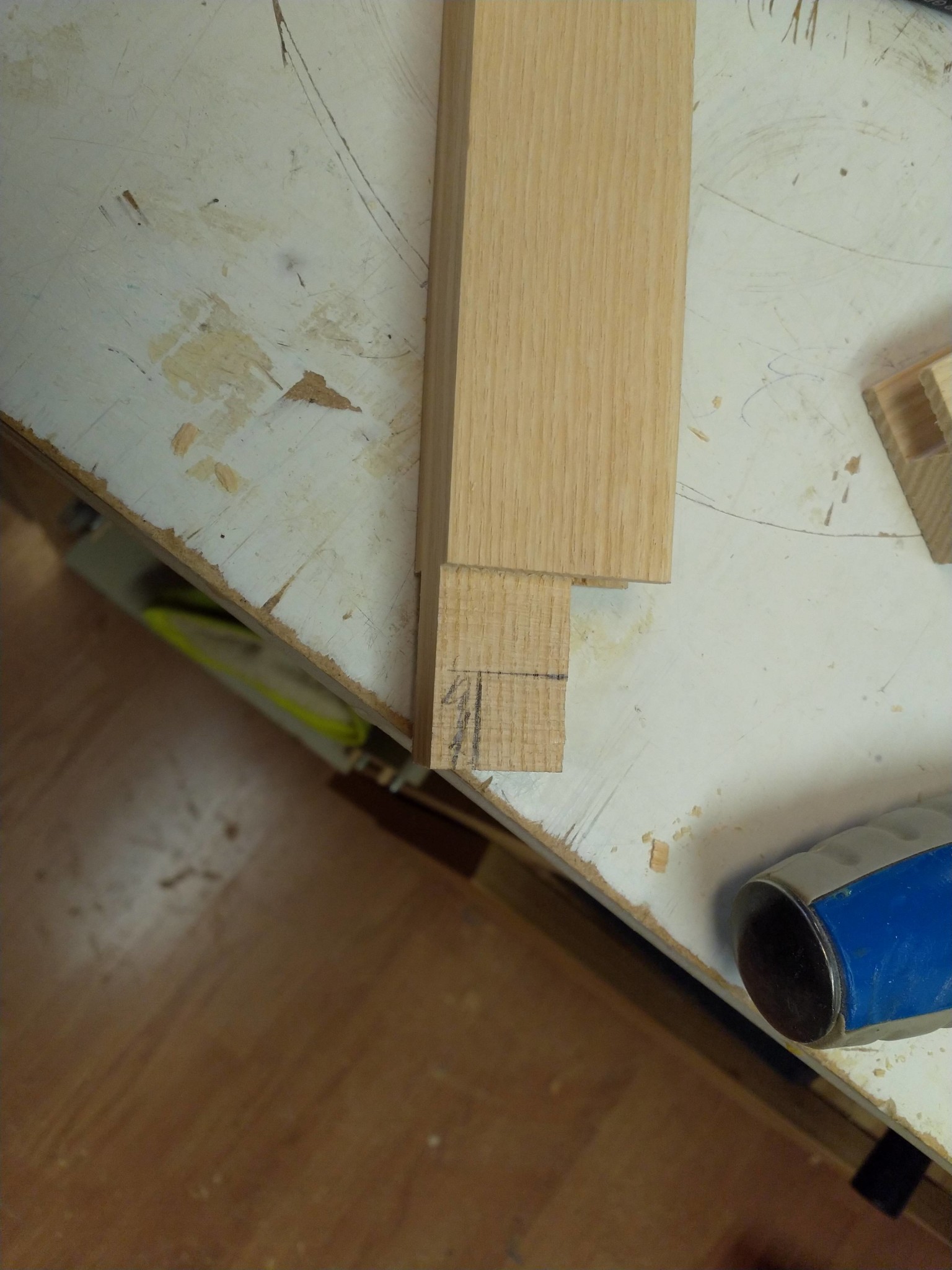

Rejäl skjuts idag! Fick 4 timmar i verkstaden och gjorde klart fronterna. Eller iaf så att jag kunde montera dom. Det är för tight fit och ska slipa fronterna innan montering.

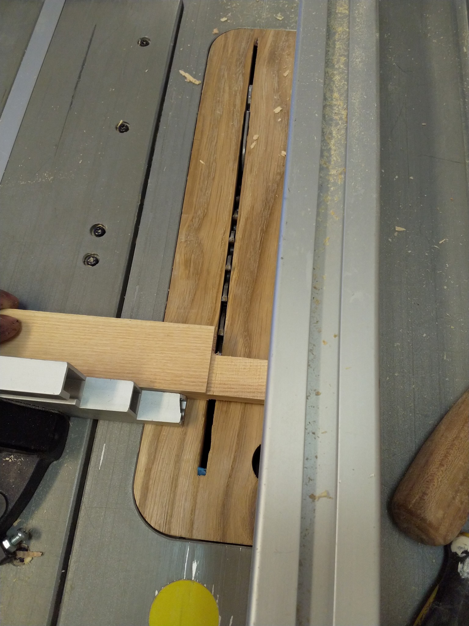

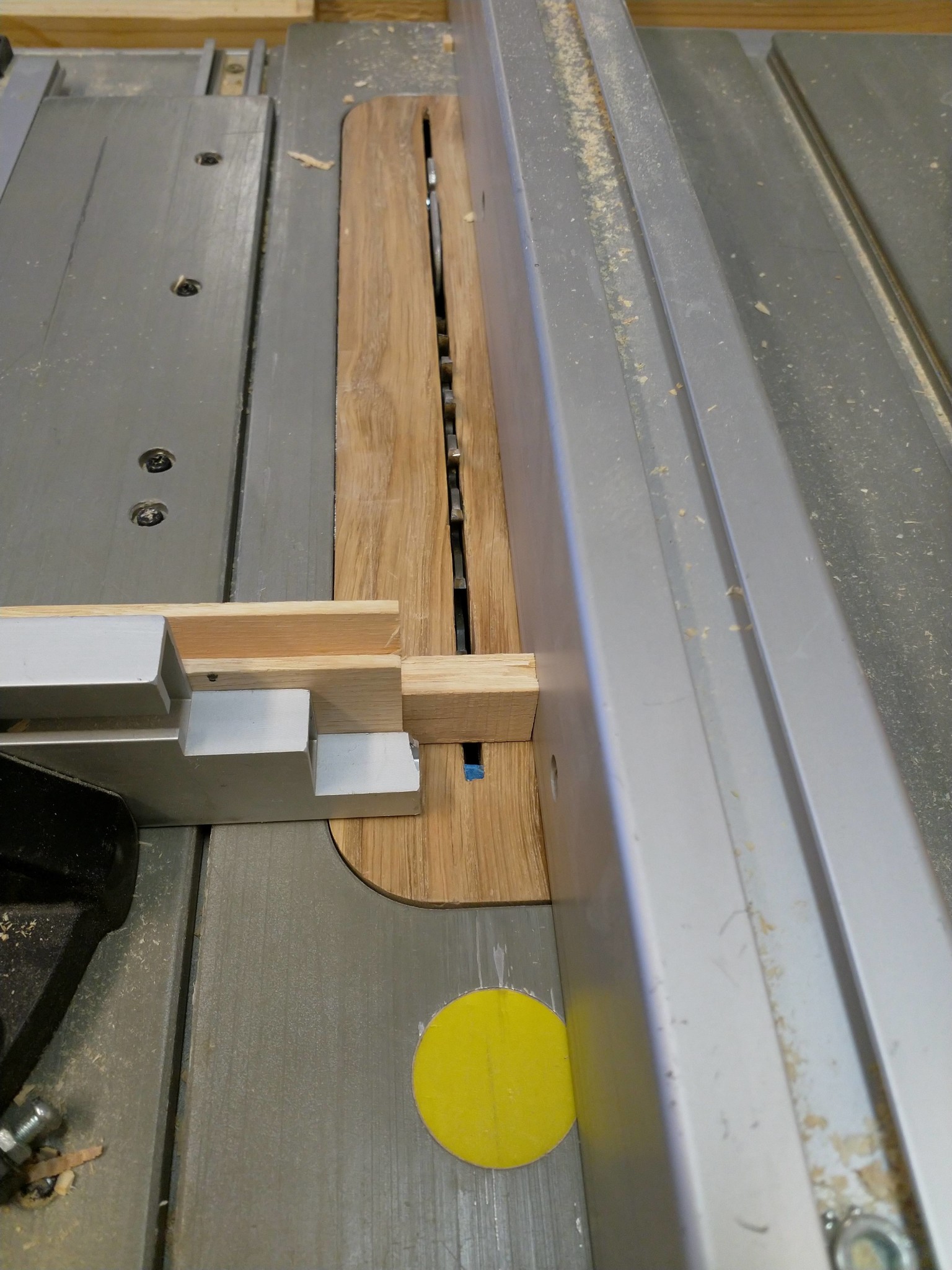

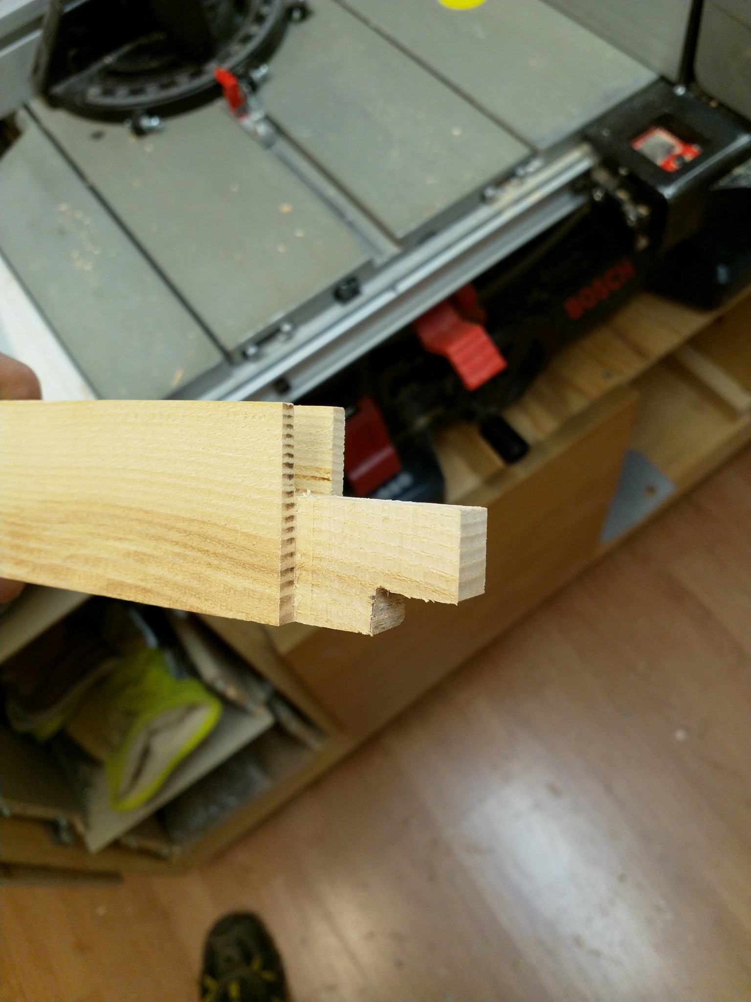

Först gjorde jag tapparna. Testade mig framåt innan jag körde hårt. Mätte några gånger extra. Använde bordsåge för att skala bort material.
Tänkte igenom vilket del som skulle bort. Valde att ta bort 8mm från tappens höjd. Hela tappen är 30mm varav 15mm vardera del.
Markerade sedan för tapphålen som inte blev så stora. Ramen är 35mm bred.
Borrade hålen först och rensade ur med stämjärnet. Fick vara försiktig för att det inte skulle gå sönder. Sedan var det en kamp med varje tapp och tapphål för att få det att passa ihop.
Dörrarna blev lite för stora. Tänkte först såga bort lite från kanterna, men beslöt mig sen för att minska på ramdelen.
Då passa allt exakt precis tight.
Med fronterna i så passade inte allt perfekt så jag behöver jobba lite till med dom. Men det känns som att de kommer bli fina!
Hade inte 180grit sandpapper så jag kunde inte gå vidare. Härnäst ska jag göra basen. Syns inte i videon hur Ishitani gör men det verkar som att han svarvar benen först och sågar och borrar ur tapphålen efter. Jag tror jag gör det med.
Total tidåtgång: 36 timmar.

Fint! Jag känner igen den där tapp-tapphål-passa-nu-för-tusan-kampen!
Jag gör tapphålen först, eftersom det känns lättare att anpassa tappen till hålet än tvärtom. Något skäl till att du gjorde tappen först?
Det är också bra att dörrarna är lite för stora än tvärtom. Så var det också med mina fönsterbågar. Resultatet blir ju aldrig på tiondelen rätt...hur skall du göra med gångjärn?
Brukar också göra tapphålen först men denna gången var ju tappens tjocklek bestämd på förhand. Den skulle ju passa igenom spåret på 10-11mm.
Det blir "vanliga" gångjärn har jag tänkt. Kallas det ledgångjärn?

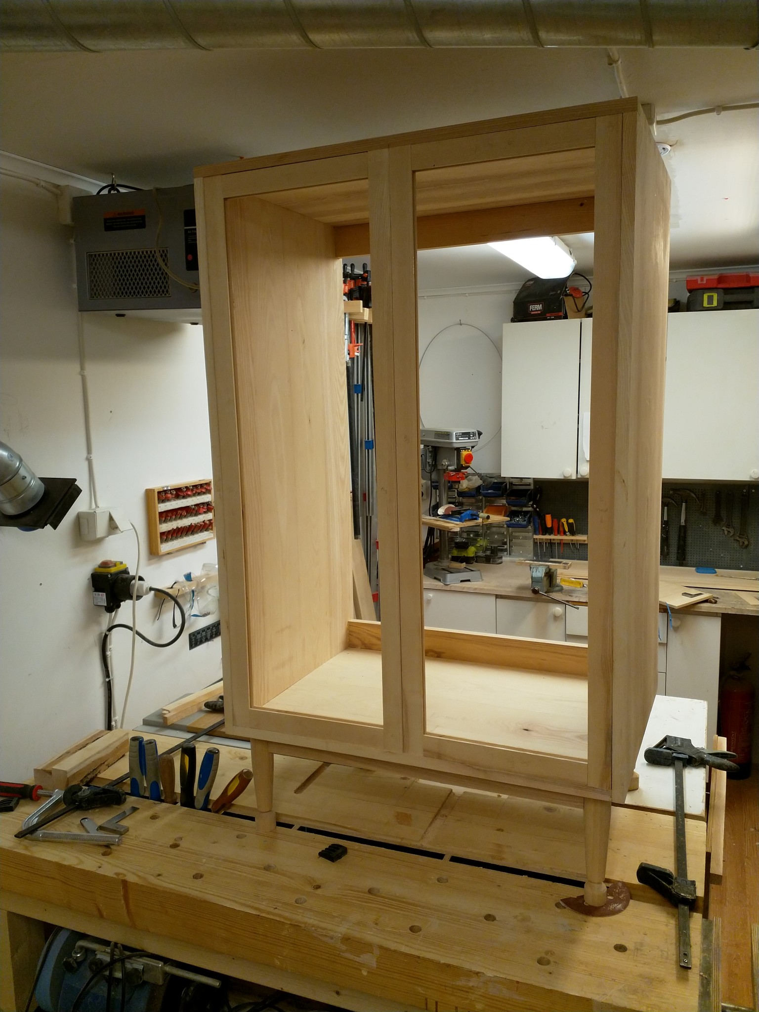

Ännu mer tid i verkstan! Vilket jullov det blivit!

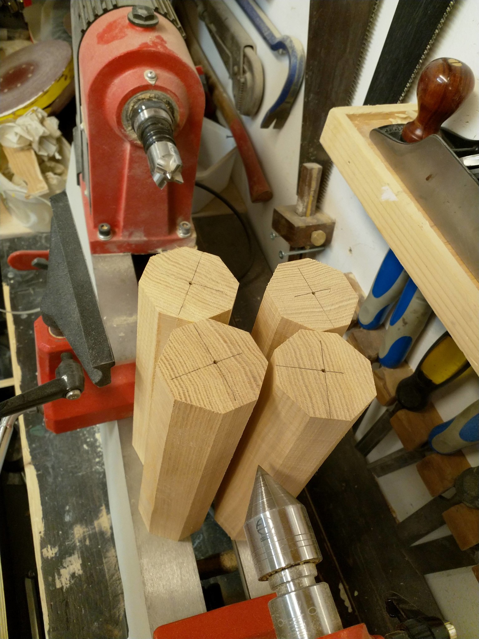

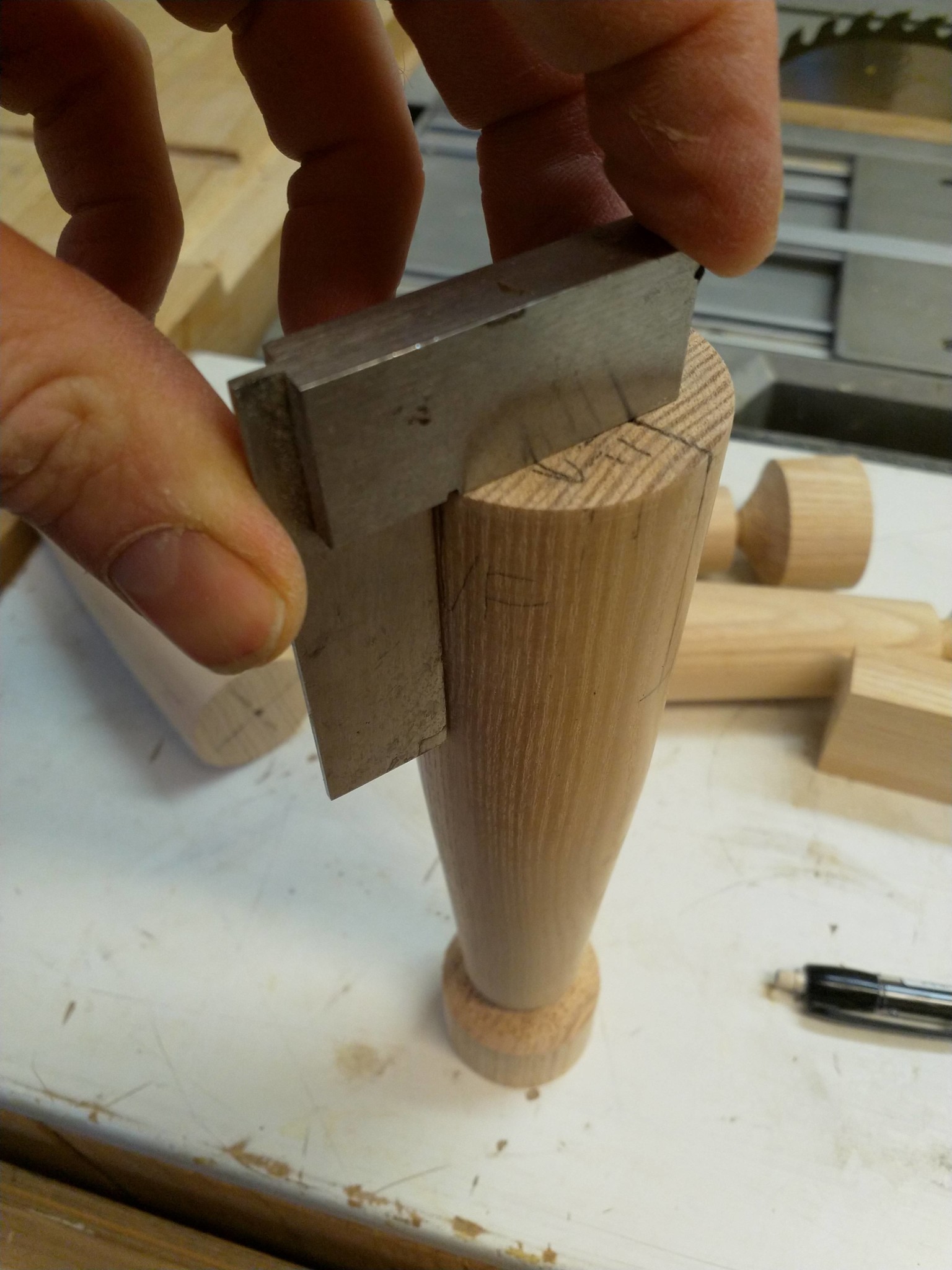

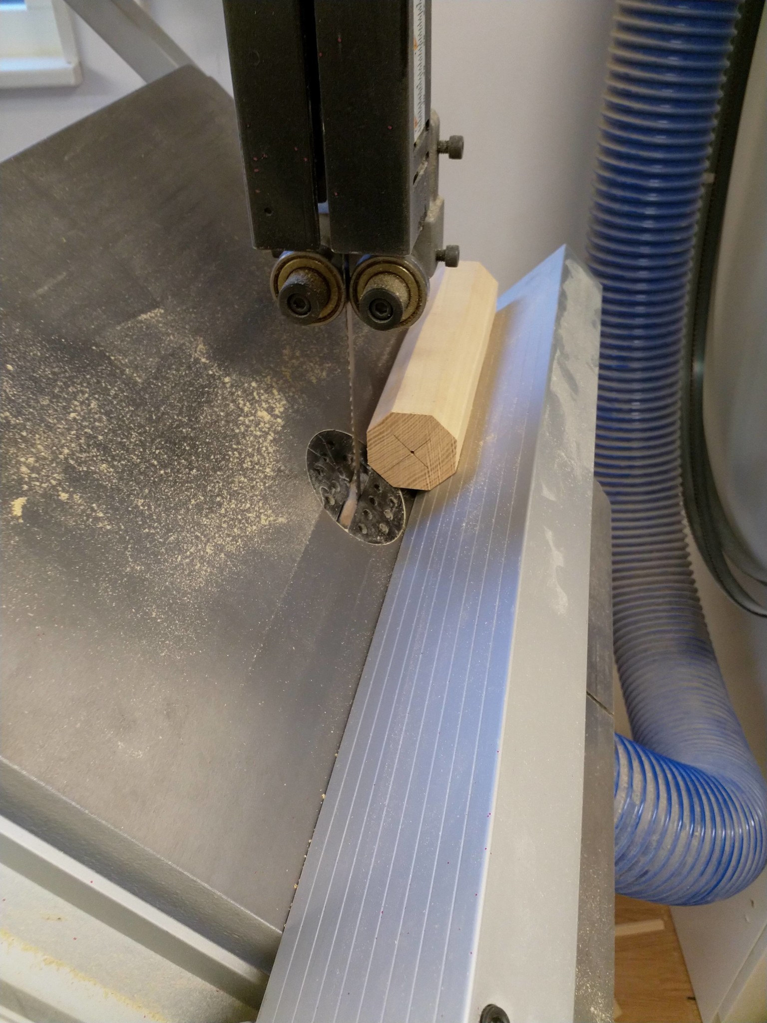

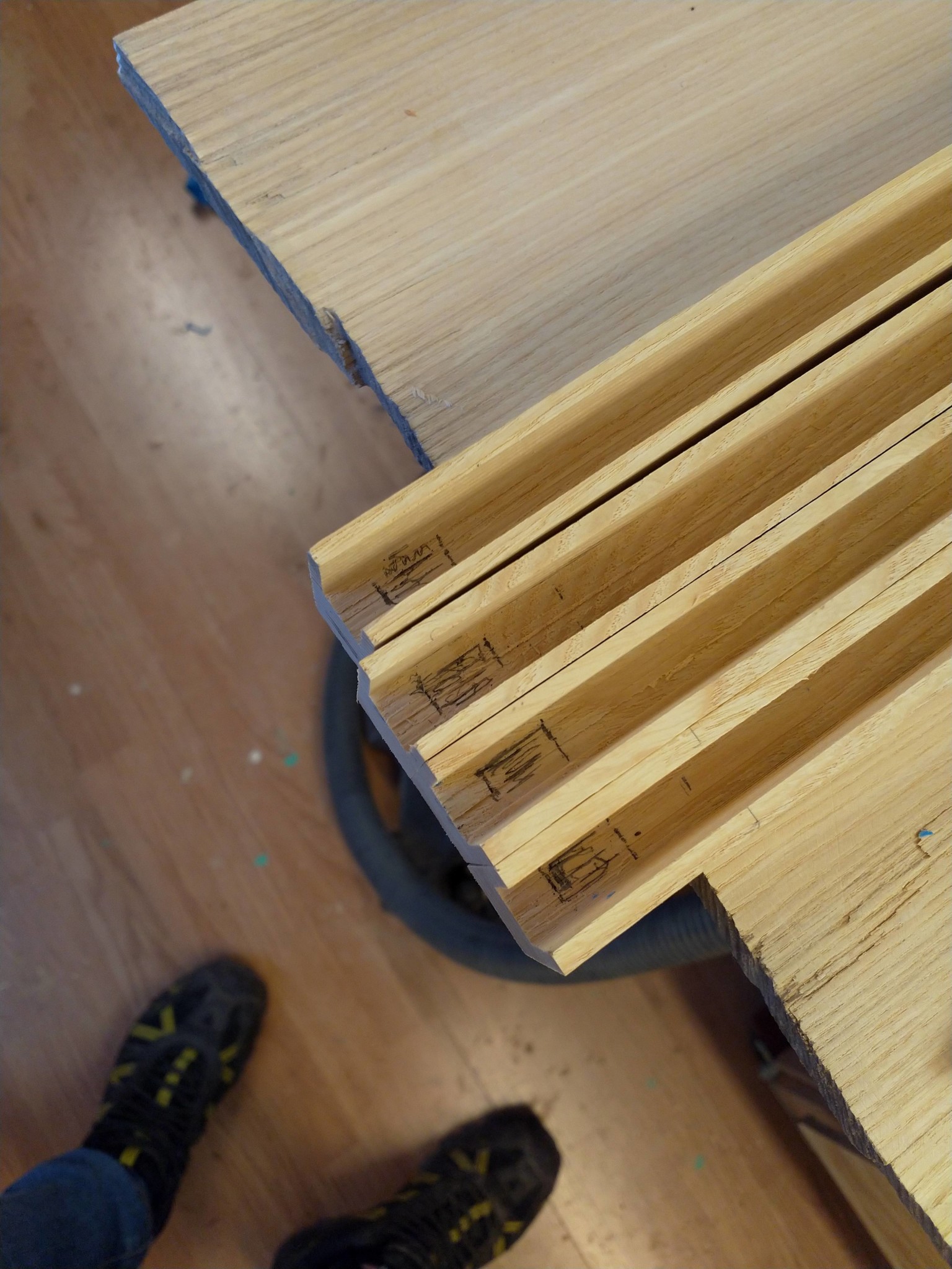

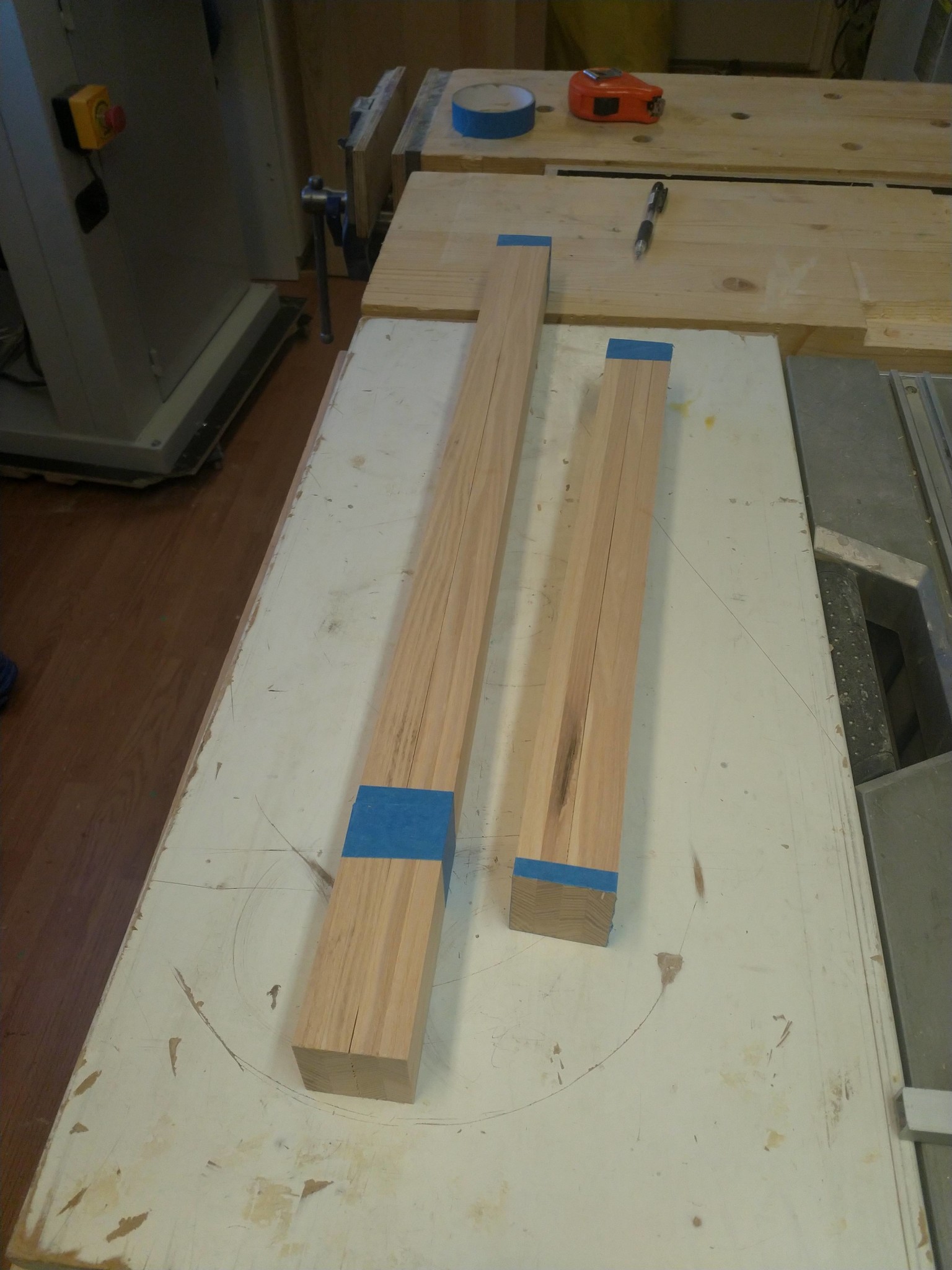

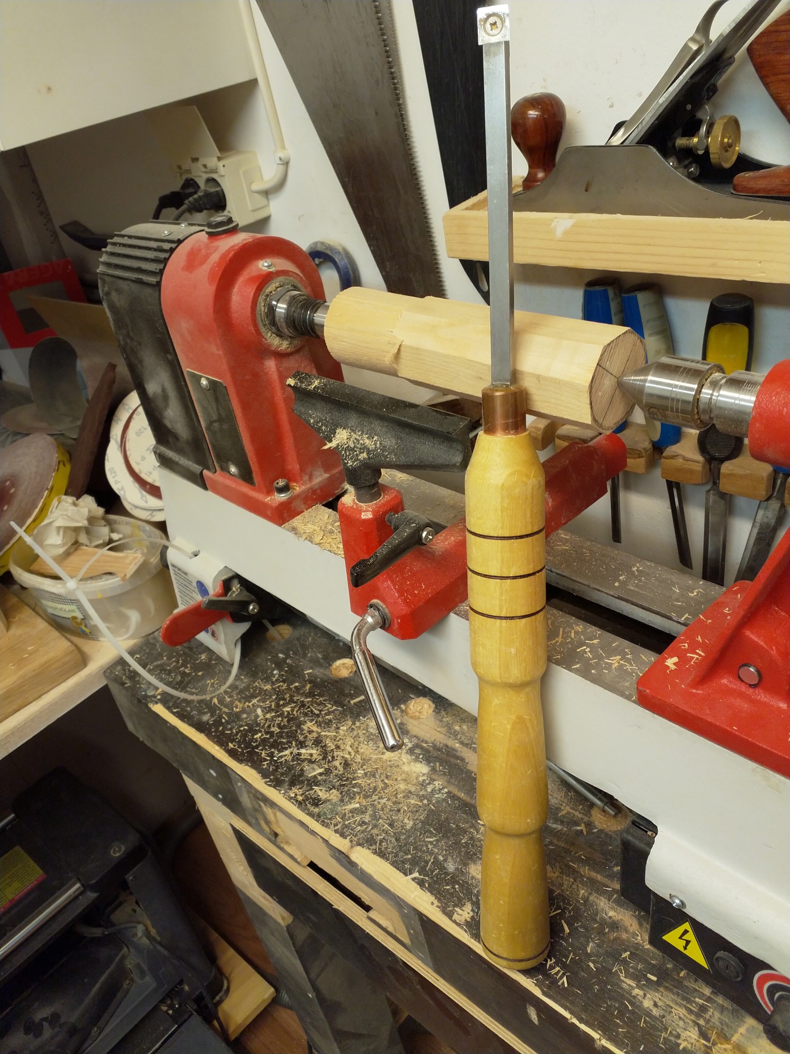

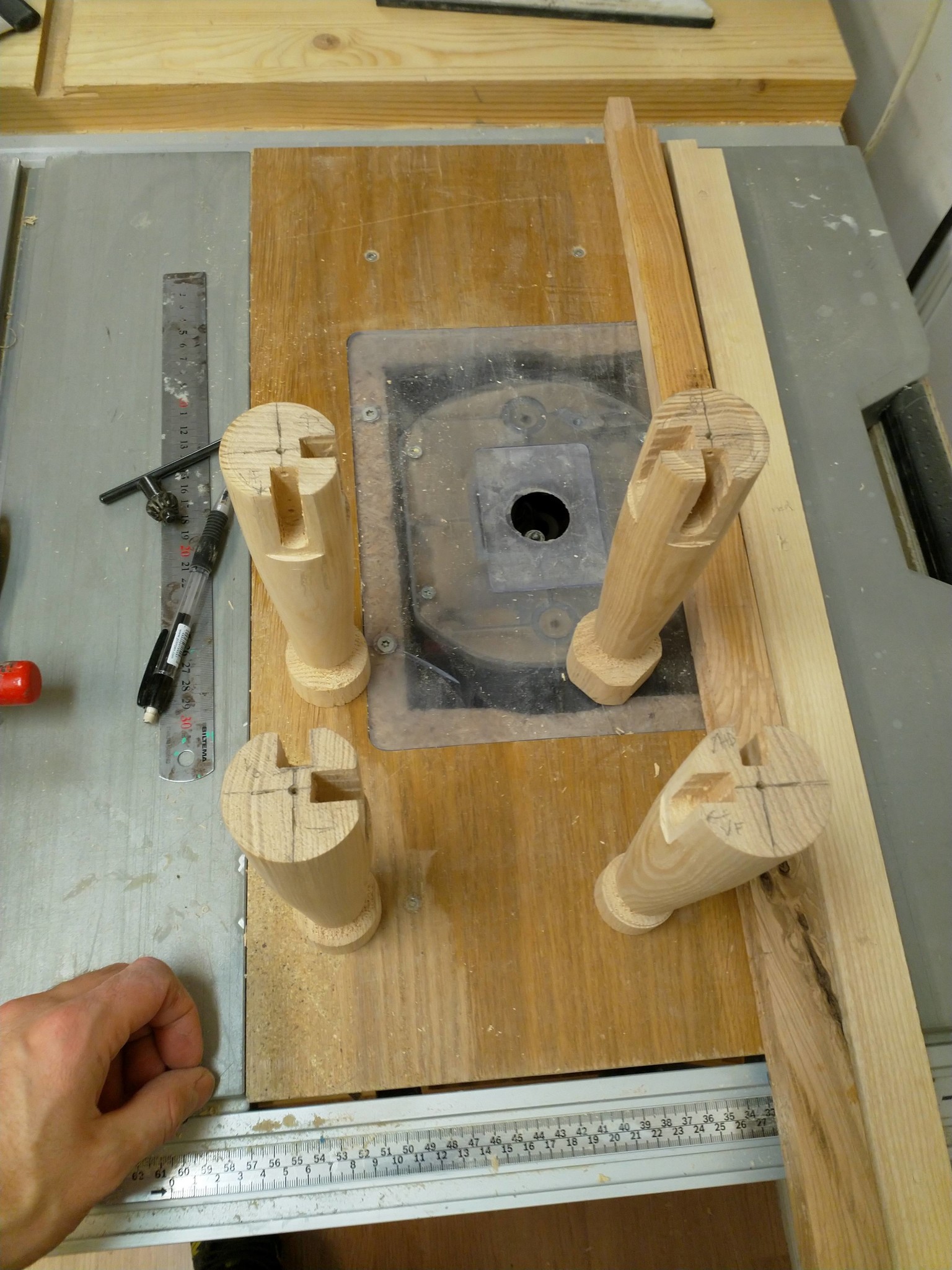

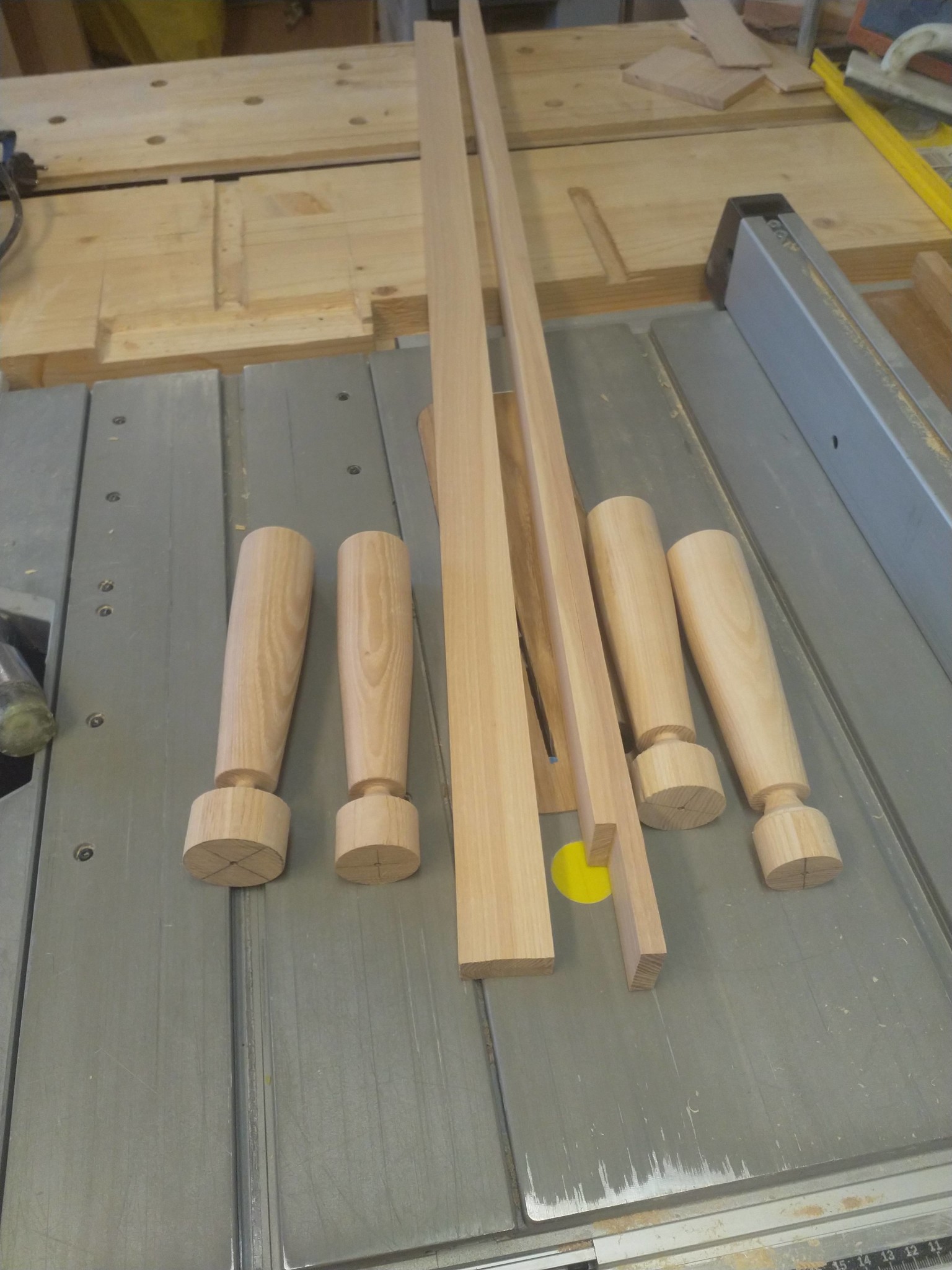

Tog tag i underredet härnäst. Sågade bitar för ben. Valde fina kvistfria bitar och sågade hexagoner för att spara lite svarvning. Så trevligt att kunna göra det på bandsågen istället för bordssågen. Benen är ca 43mm tjocka avsmalnande till 30mm. De är 16mm höga.
Limmade ihop rester för att spara material och sågade till längd. Räckte precis. Använder alltid tricket att tejpa ihop bitarna så att allt får exakt samma längd. Blivit duktigare på att kontrollera att bordsågen sågar 90 grader varje gång också.

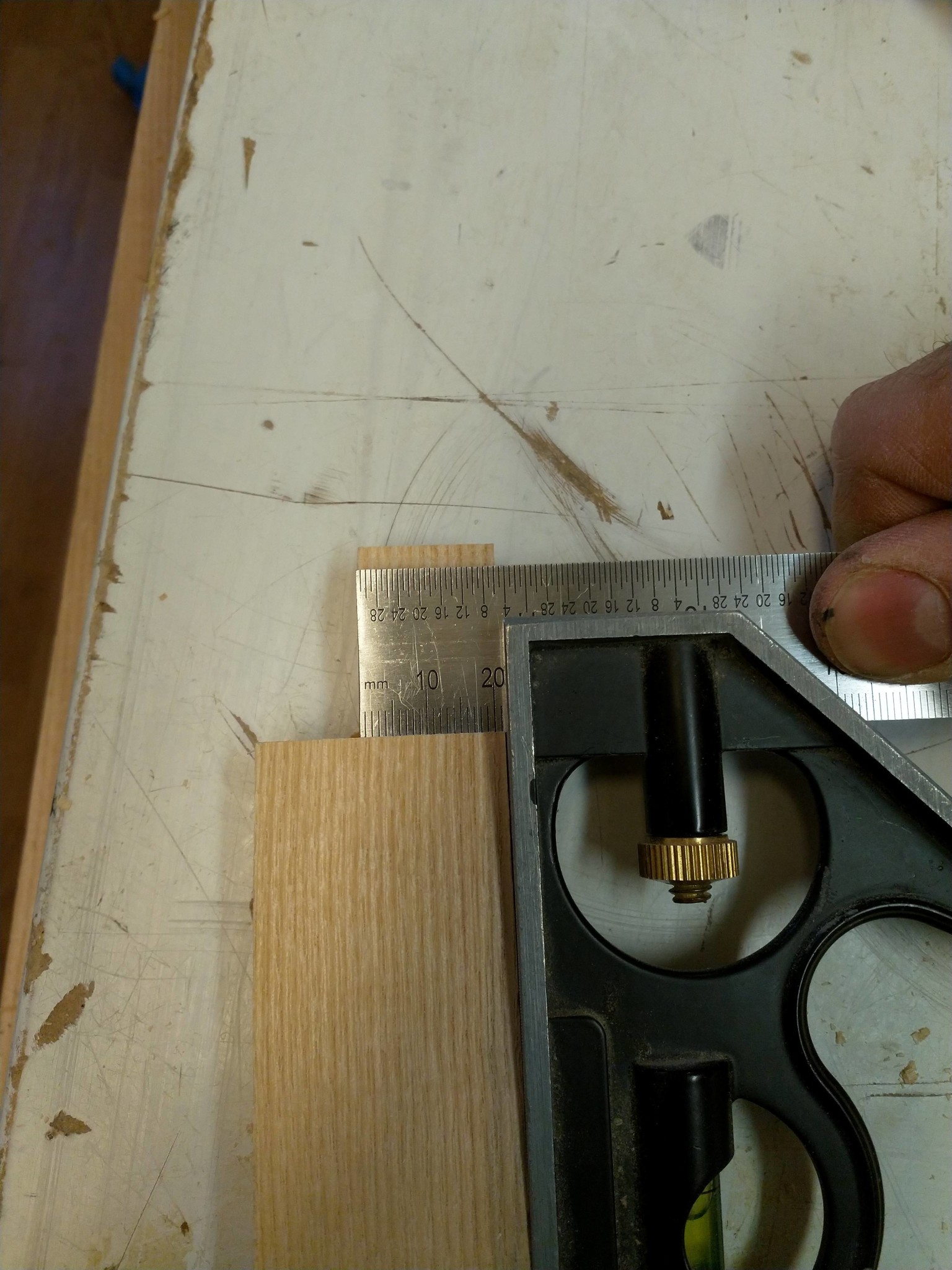

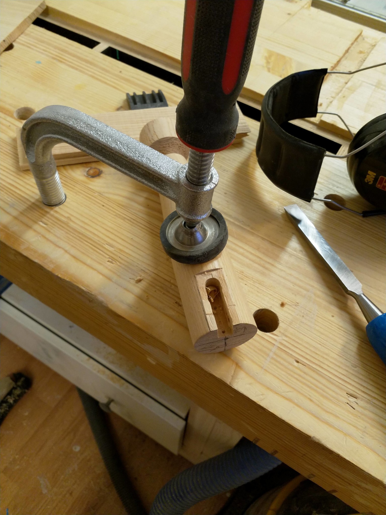

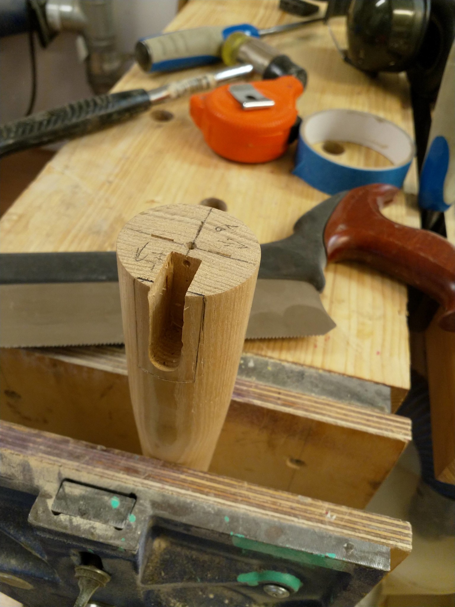

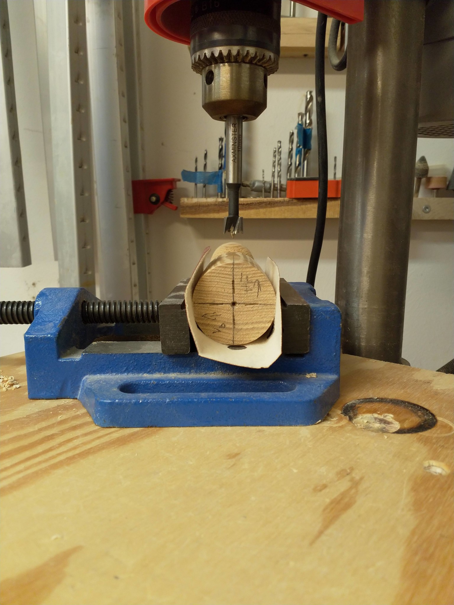

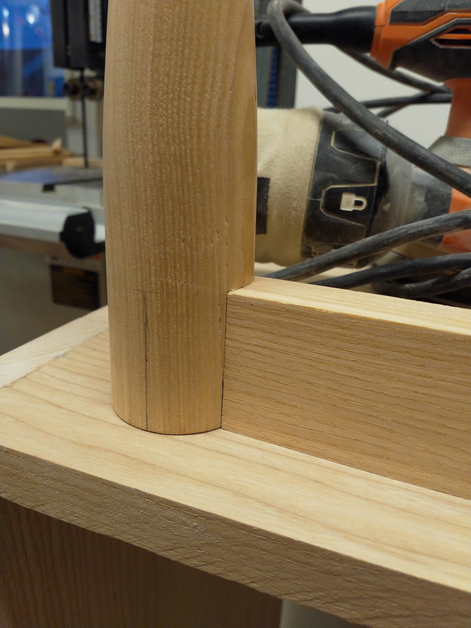

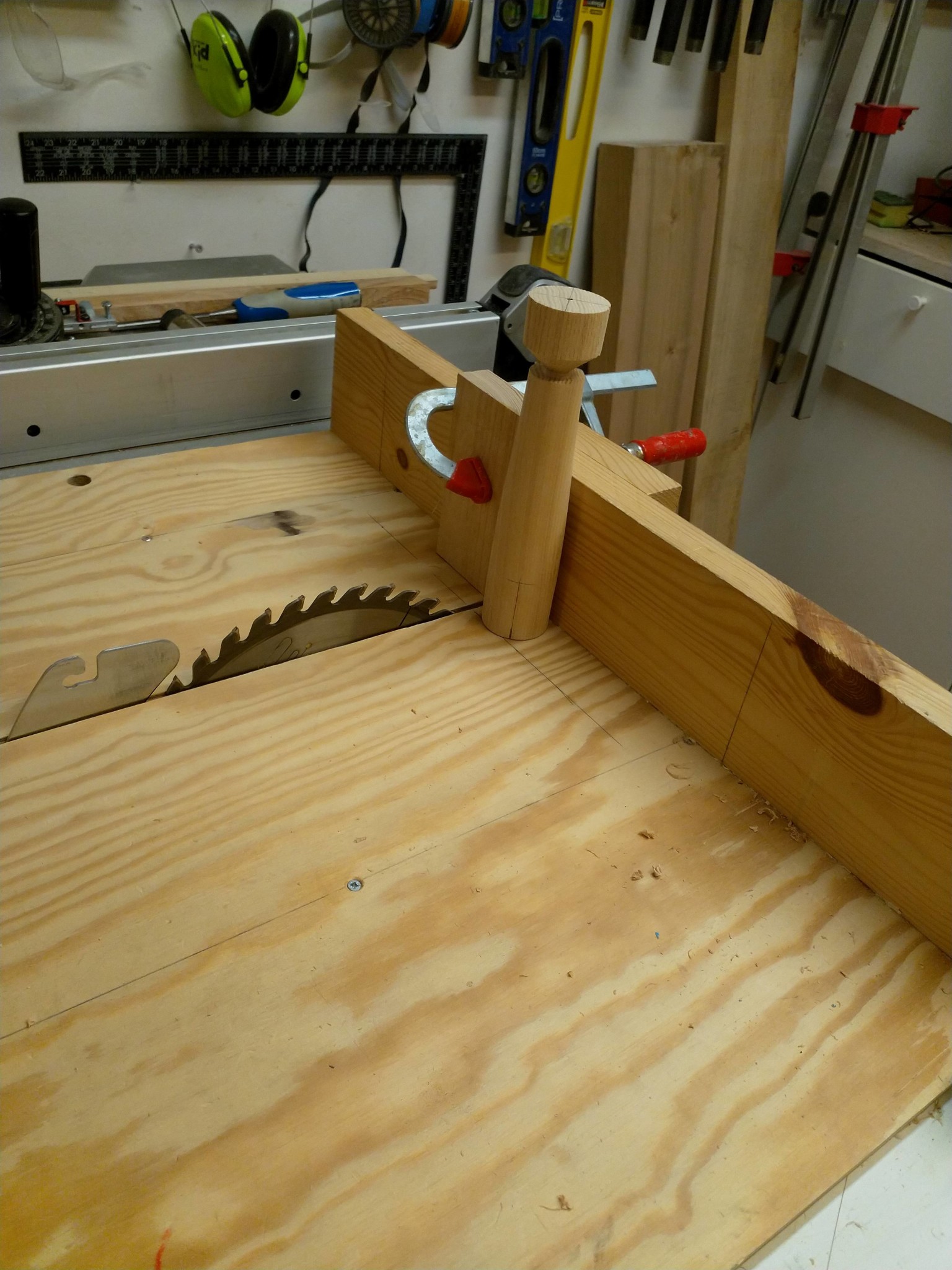

Sedan kom den stora frågan. Hur skulle jag såga ut tapphålen? Använde markeringarna på toppen av benen efter svarvningen och förlängde linjen nedåt med hjälp av en liten vinkel. Borrade ur och jobbade med stämjärnet för att ta bort material lika brett som sidorna (20mm). Hålen är 10mm. Upptäckte att hålen inte kunde vara särskilt djupa eller breda för att tapparna skulle få plats.
Första provskottet blev ok. Men sedan blev det värre. Hur skulle nästa hål hamna 90 grader mot det första? Kändes inte bra att handfippla detta och började fundera på att använda bordssågen.
Men eftersom jag inte svarvat alla 100% lika o perfekt och de smalnar av gick det inte. Inte utan att göra någon lite mer avancerade jigg eller fasthållningsanordning. Så jag återgick till handfipplandet. Markerade ut allt. Körde de igenom pelarborren. Kollade så noggrant jag kunde att allt skulle bli 90 grader. En rejäl stund med stämjärnen o såg senare var de ok.

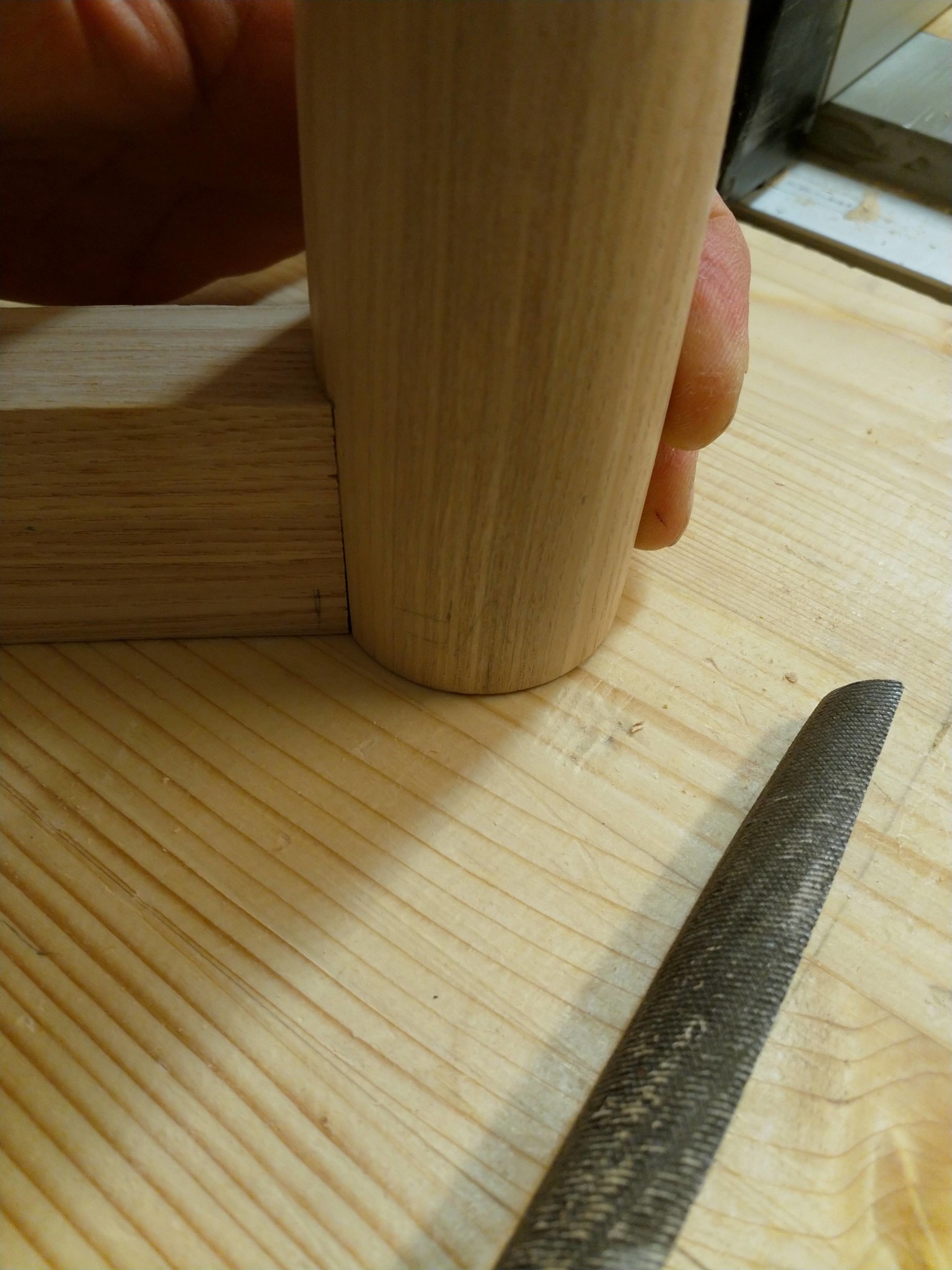

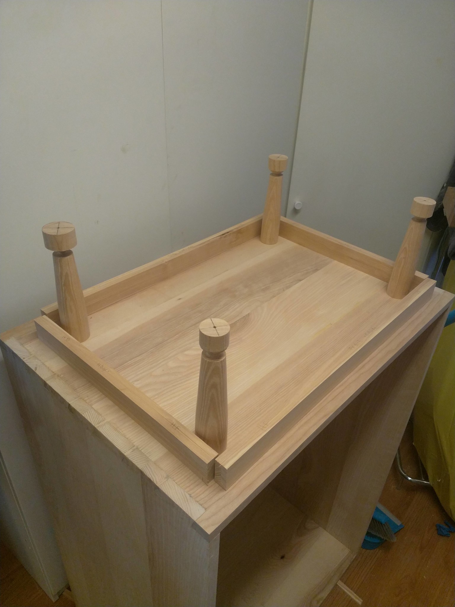

Gjorde tapparna i bordsågen o lämnade allt lite för tjockt. Sedan kämpade som vanligt, tapp för tapp innan det passade. Det är inte perfekt men helt ok.

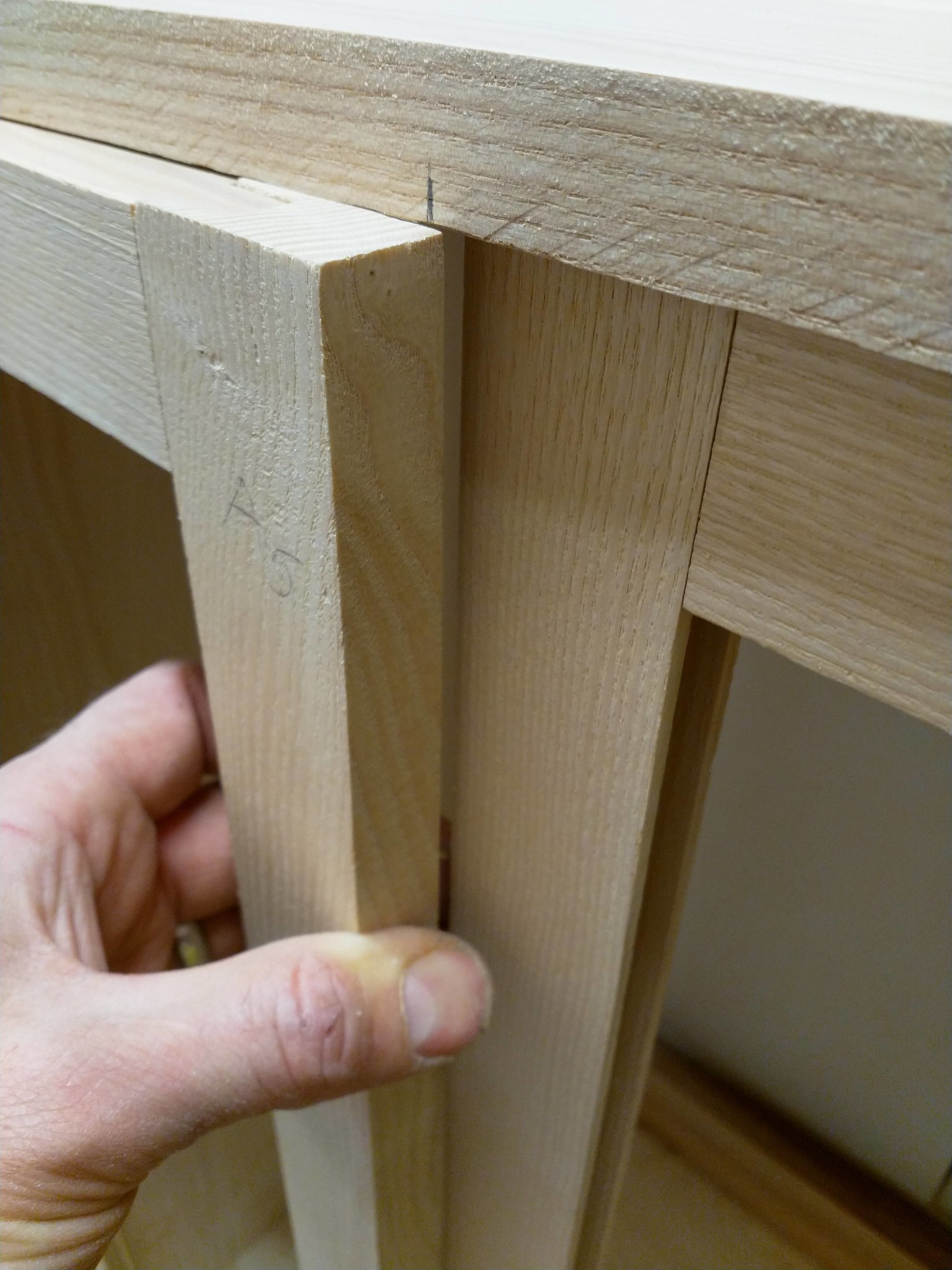

En liten montering för att få en känsla för målet och här är var jag är nu. Kantgångjärn i mässing är beställda och slippapper inköpt. Så slutdestinationen hägrar även om det är långt kvar.
Det syns svagt på bilden men högersidan sviktar inåt något. Vet inte vad bästa lösningen är för det, men tänker att det bäst är att hyvla lite på insidan för att få det lite rakare.
Total tidåtgång: 43 timmar (eller det är säkert snålt räknat efter så vi säger 46 timmar.)

Snyggt!P perhed skrev:
Du ska ha ett bakstycke? Det går att användan för att räta upp högersidan lite. Men klart, då bygger du in spänningar i möbeln som du helst vill slippa.
Någon form av bakstycke blir det. Oklart vad ännu dock.
Det buktar mer inåt på framsidan, inte så mycket på baksidan. Förhoppningsvis rör det sig inte till det värre. Luften känns brutalt torr i verkstan, kan nog hända grejer till sommaren...
