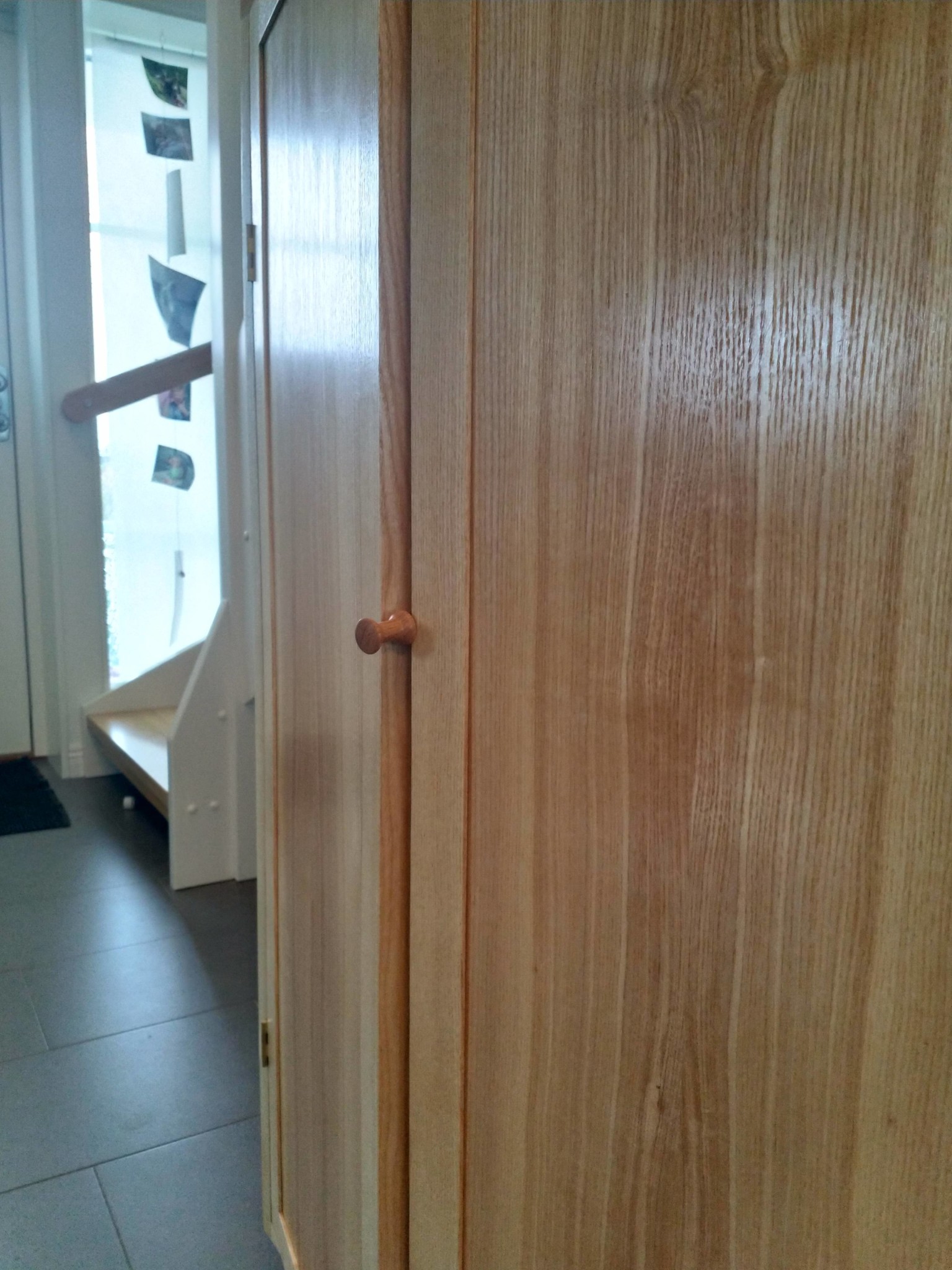

Senast jag fick fnatt på att jag tyckte alla knoppar blev fula gick jag över till infrästa grepp. Har blivit lite av en favorit sen dess men kräver en viss godstjocklek (brunnen blir ca 10 djup med mitt stål) och innebär en högriskfräsning om allt redan är hoplimmat. https://www.byggahus.se/forum/attachments/dsc_0529-jpg.183740/

Ursäkta att jag kapar tråden lite men de där urfrästa greppen tycker jag är grymt snygga!Ola C skrev:
Senast jag fick fnatt på att jag tyckte alla knoppar blev fula gick jag över till infrästa grepp. Har blivit lite av en favorit sen dess men kräver en viss godstjocklek (brunnen blir ca 10 djup med mitt stål) och innebär en högriskfräsning om allt redan är hoplimmat. [länk]
En annan knopplös lösning är push to open.
Vad är det för stål du använder och 10mm hur fungerar det att få in fingrarna i det?
Nja, jag tänkte fel. De greppen på bilden är gjorda med ett vanligt t-stål. De är 10mm ja och det funkar hyfsat att greppa.V vectrex skrev:
Efter det där projektet köpte jag ett dedikerat drawer pull stål. Då får man automatiskt runda mjuka kanter. Det stålet gör en 13mm djup brunn. Men det är inget problem att köra det i 15-16mm tjockt material, behövs ju knappt nåt gods under brunnen.

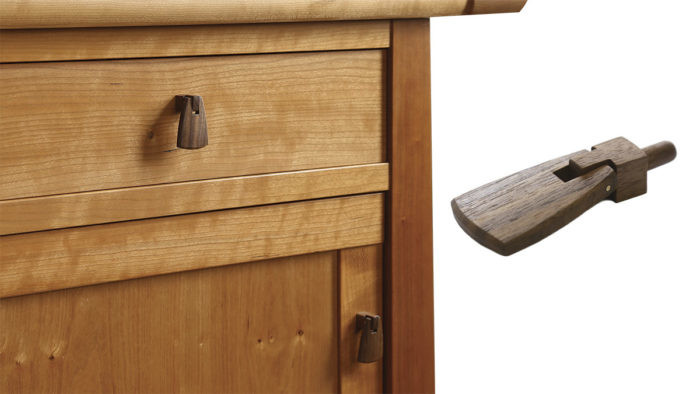

Njaaa...ditt fina skåp behöver lite modernare, fartfyllda grejorP perhed skrev:
Bild tagen från senaste nov/dec-numret av Fine Woodworking. Eller tvärtom, mer diskreta. Inte in the middle of the road. Eller så har du redan köpt handtag.
