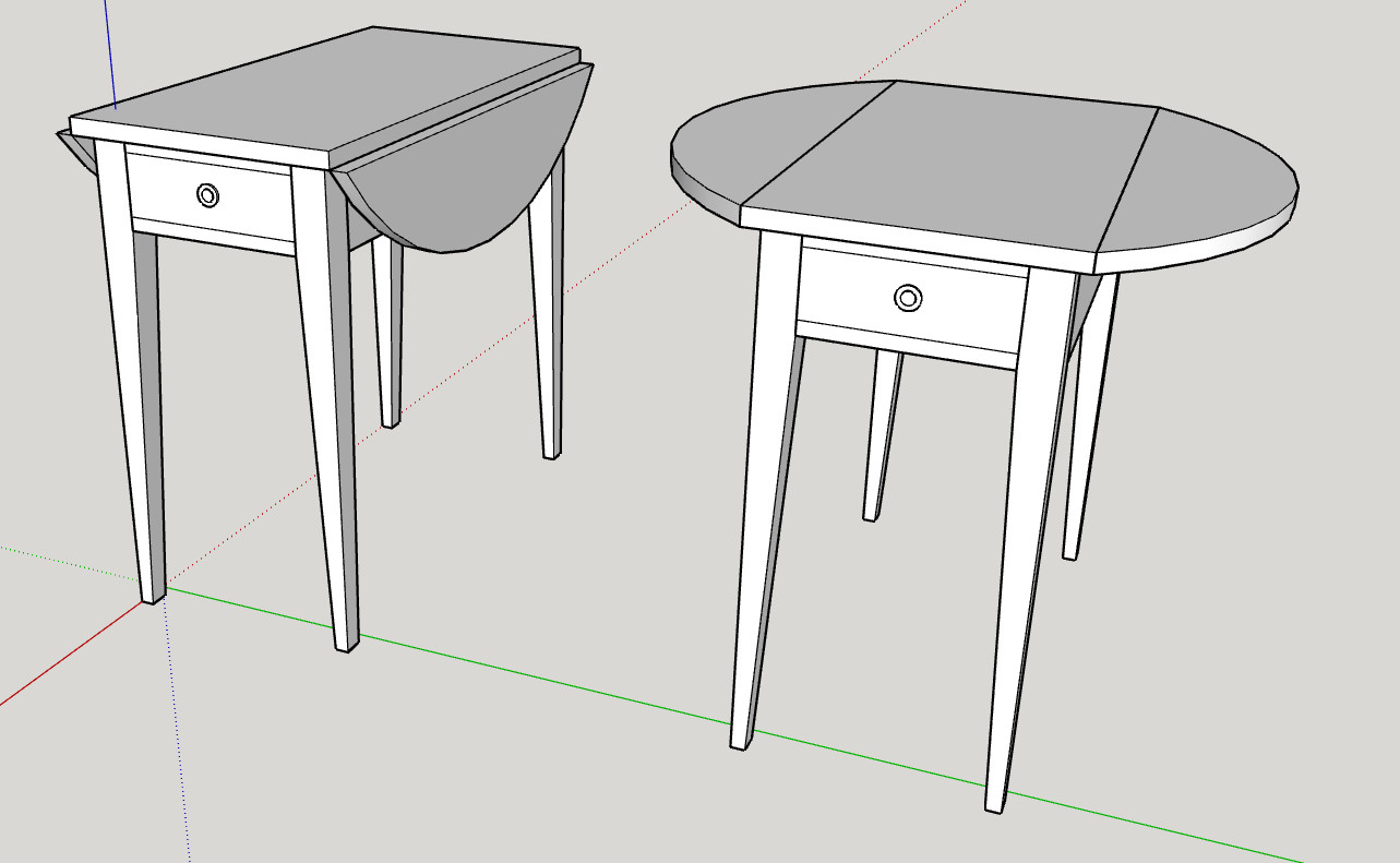

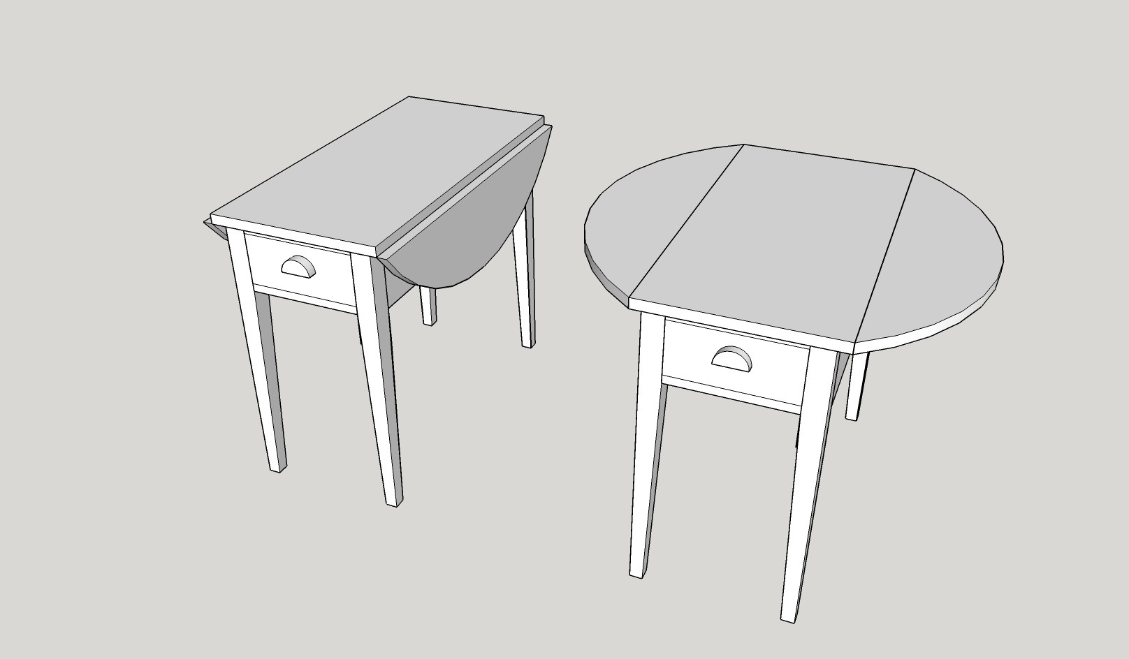

Jag har fått min första "externa" beställning! Mina föräldrar vill ha ett klaffbord i ek och jag körde igång nu i helgen. Det vore kul att få synpunkter och tips under jobbets gång! Jag har t.ex. inte bestäm hur jag ska göra för att hålla klaffarna uppe. Som den förvärvsarbetande småbarnsförälder så kommer bygget ta lite tid. Siktar på att vara klar i januari.
Så här är bordet ungefärligen tänkt att se ut. Bifogat finns en enkel Sketchup-modell. Jag är ingen expert på Sketchup, men med lite jobb får man ju en känsla för proportionerna iaf. Den blir ca 40 x 80 och klaffarna är ca 25 cm.

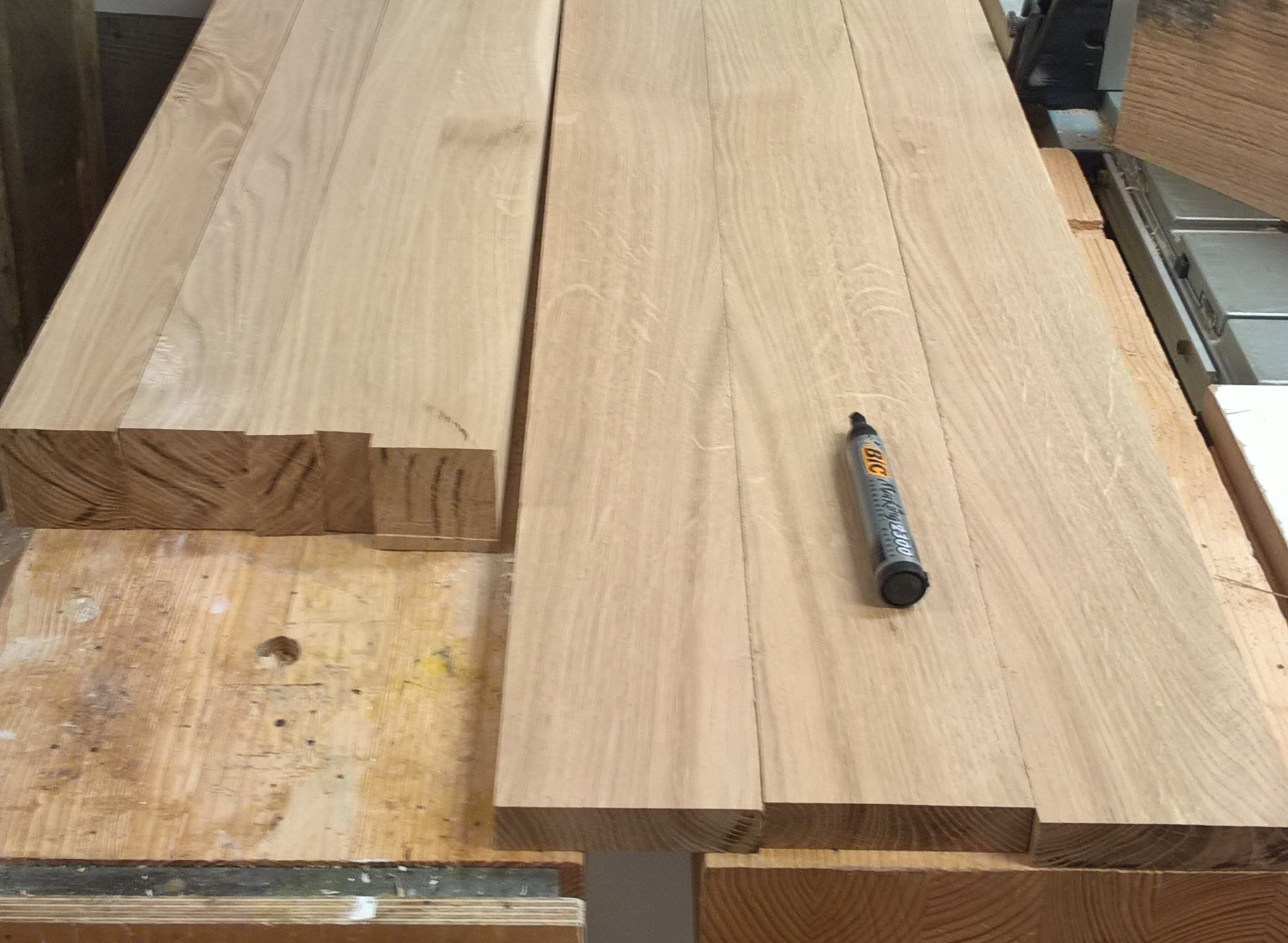

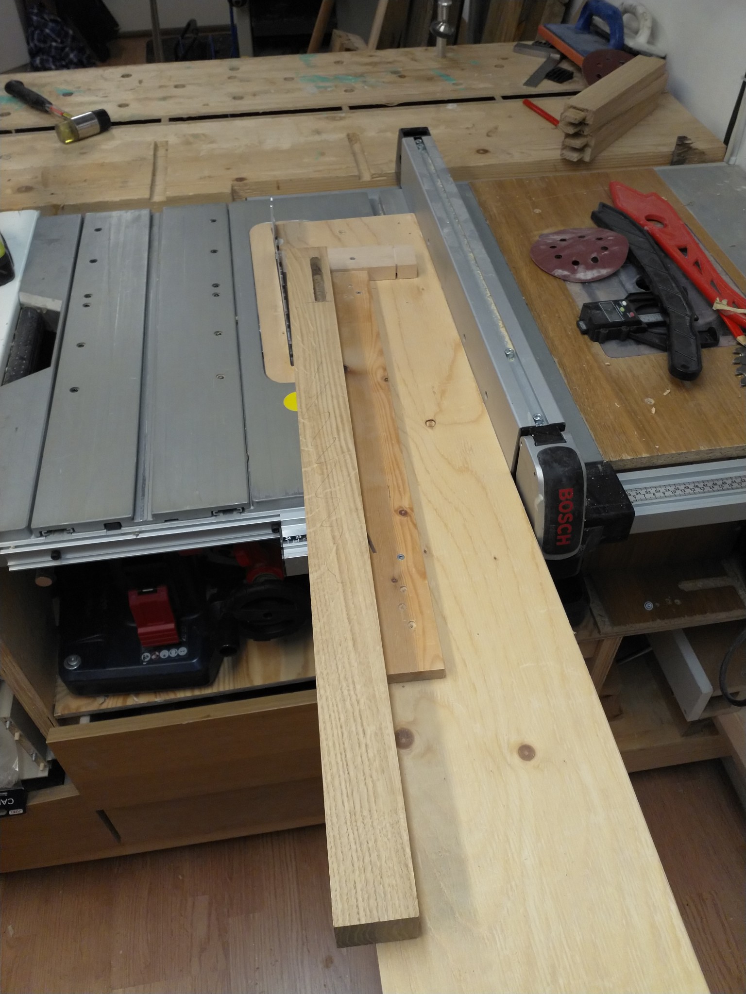

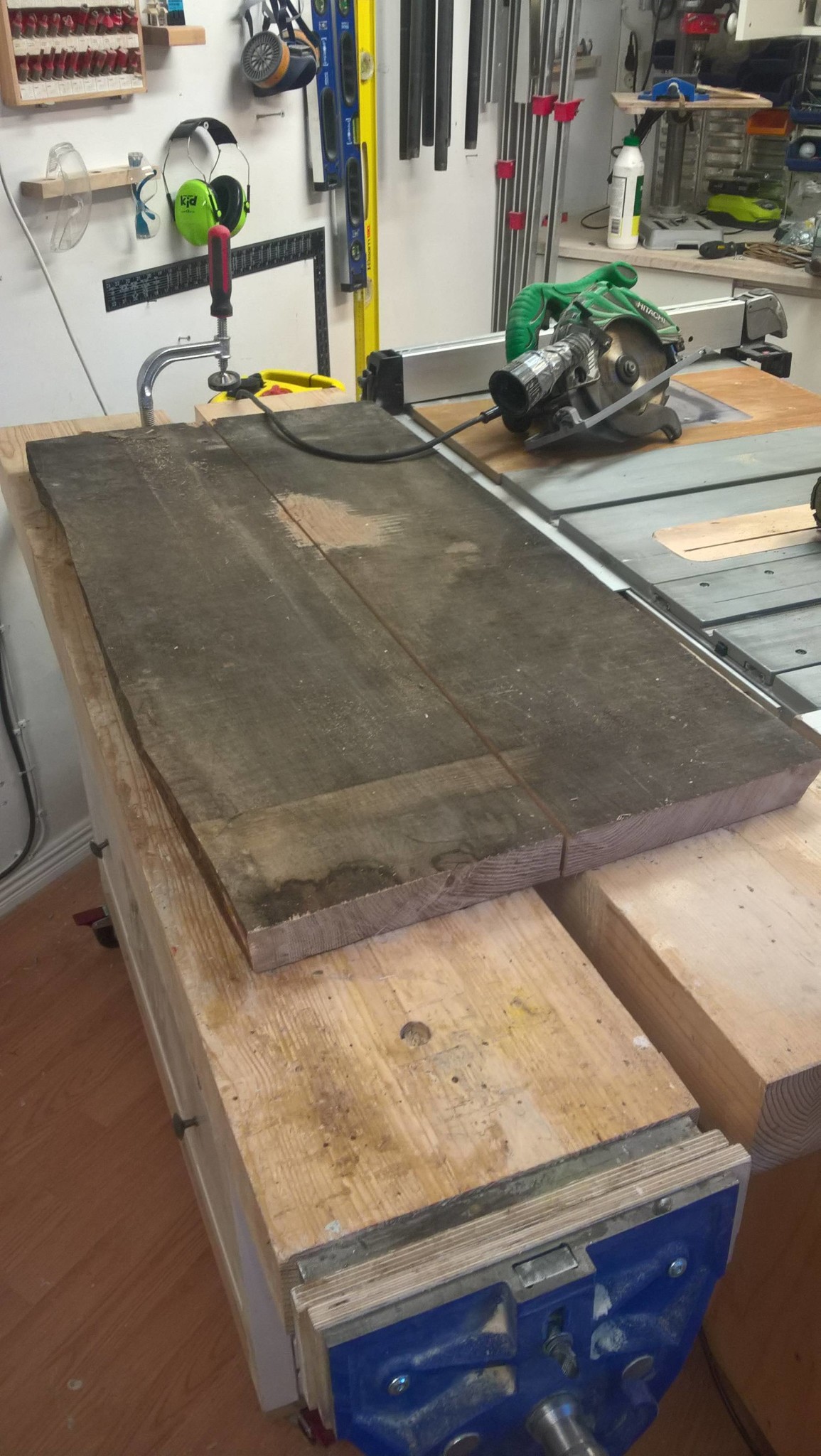

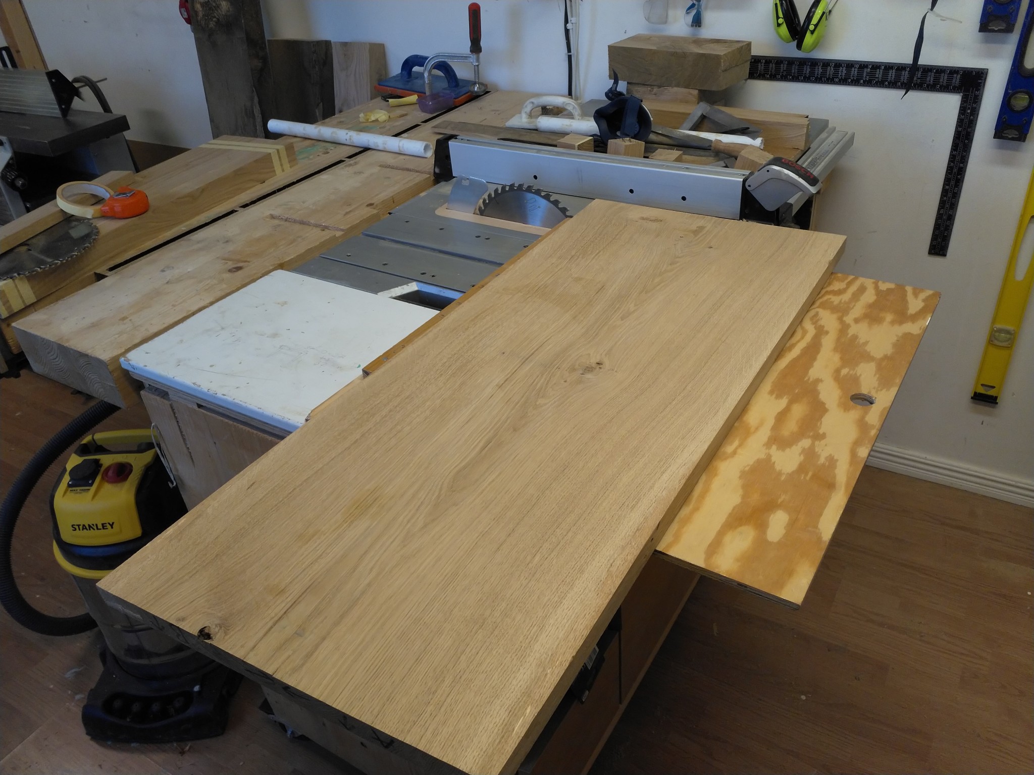

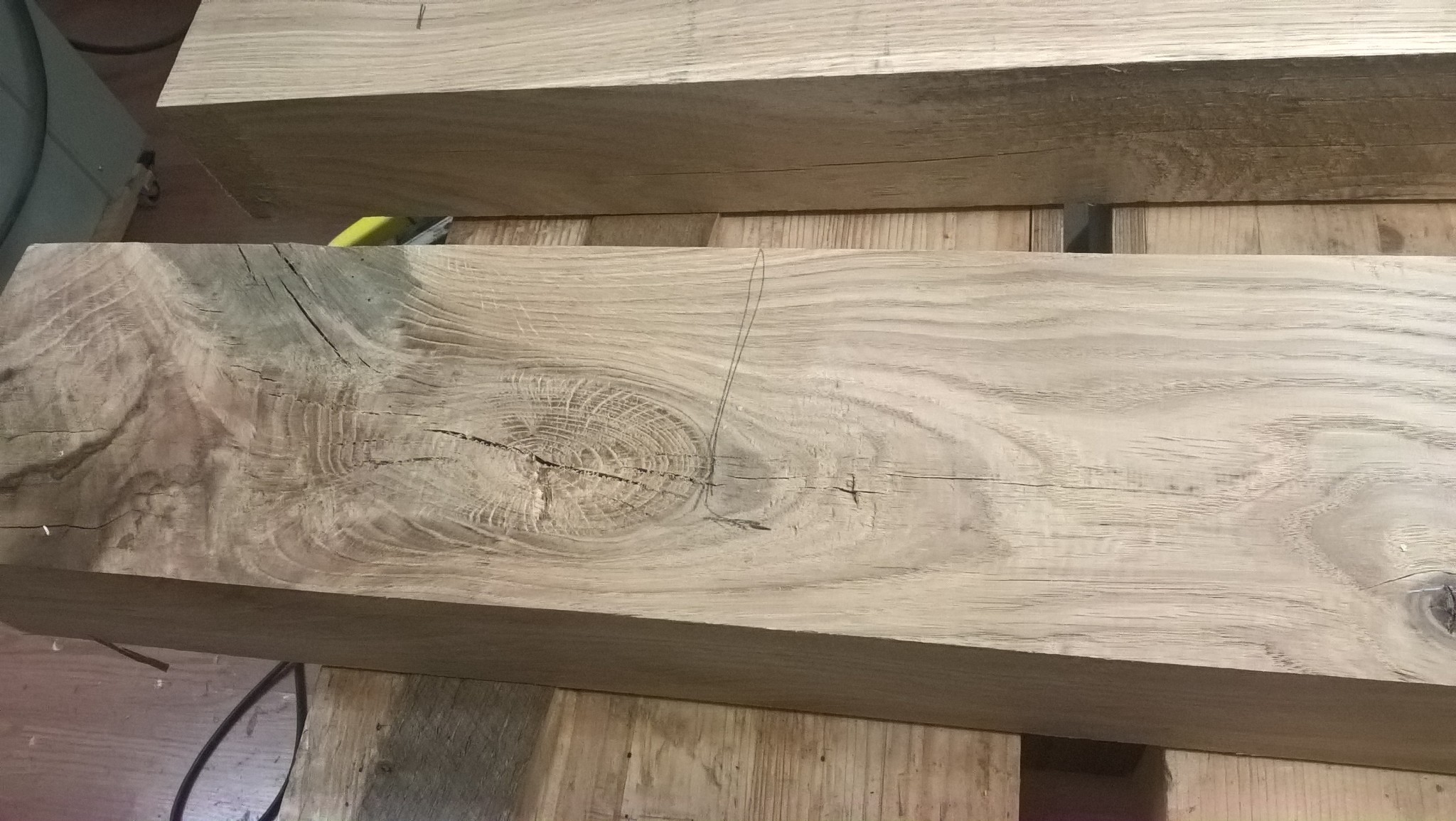

Materialet köpte föräldrarna från en gammal vän som haft ekplankor liggandes länge. De har nu legat ett antal veckor inomhus. Började med att bestämma hur jag skulle ta ut toppskivan. Storleken på den påverkar ju resten av bygget. Bland plankorna fanns en bred skiva som jag beslöt mig för att använda till toppskiva.

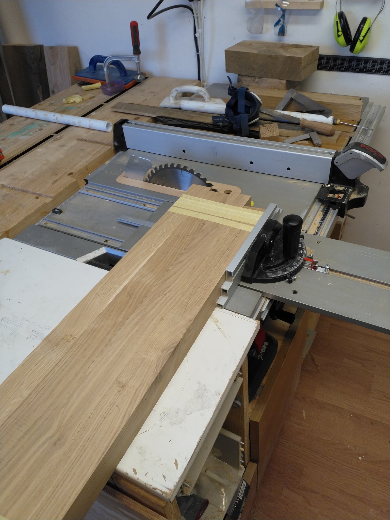

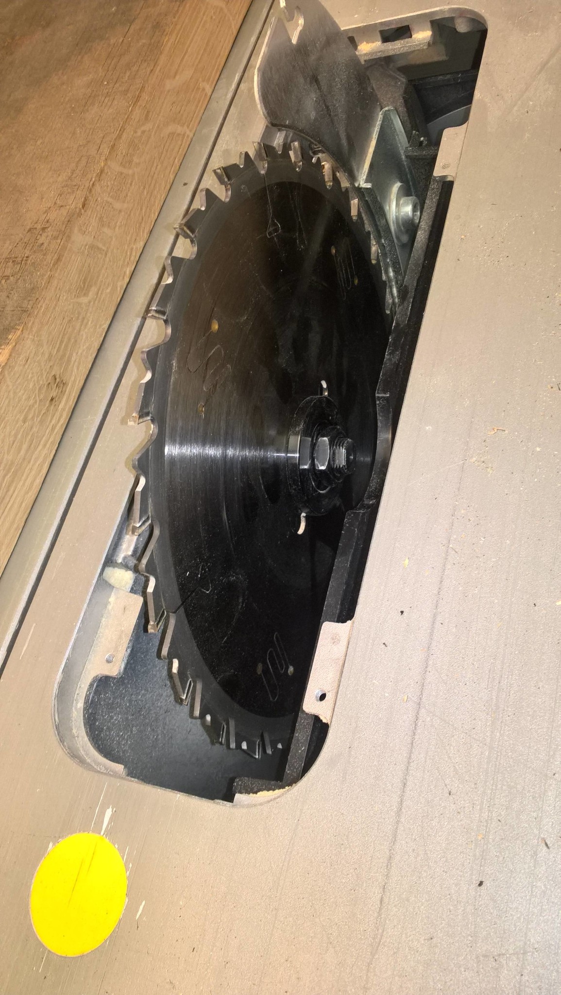

Satte i premium-klingan med 24 tänder. Skar som smör igenom eken. Oväntat bra faktiskt. Delade den och hyvlade var del för sig.
Ska hyvla ner toppen lite till för att få rätt tjocklek på toppen. Har tänkt ca 25 mm.
Total tidåtgång ca 2 timmar. Until next time...

Kul! Va ska bordet användas till, avställning eller kunna sitta o äta vid det? Om det är det senare så ser sargen med lådan rätt tjock ut och man får nog inte in benen där under. I kombo med en rätt smala skivor som fälls upp så kan det bli trixigt att sitta vid.
Har du säkert koll på men du ville ha feedback
Feedback är precis vad jag vill ha. Bordet ska endast användas till avställning när man har lite större middagsbjudningar. Lådan la jag till för att det är trevligt med lite förvaring. Dukar, bestick etc.
Men jag är inte alls 100% på dimensionerna. Kanske lådan ska vara mindre eller större? Det kanske är snyggare utan låda?

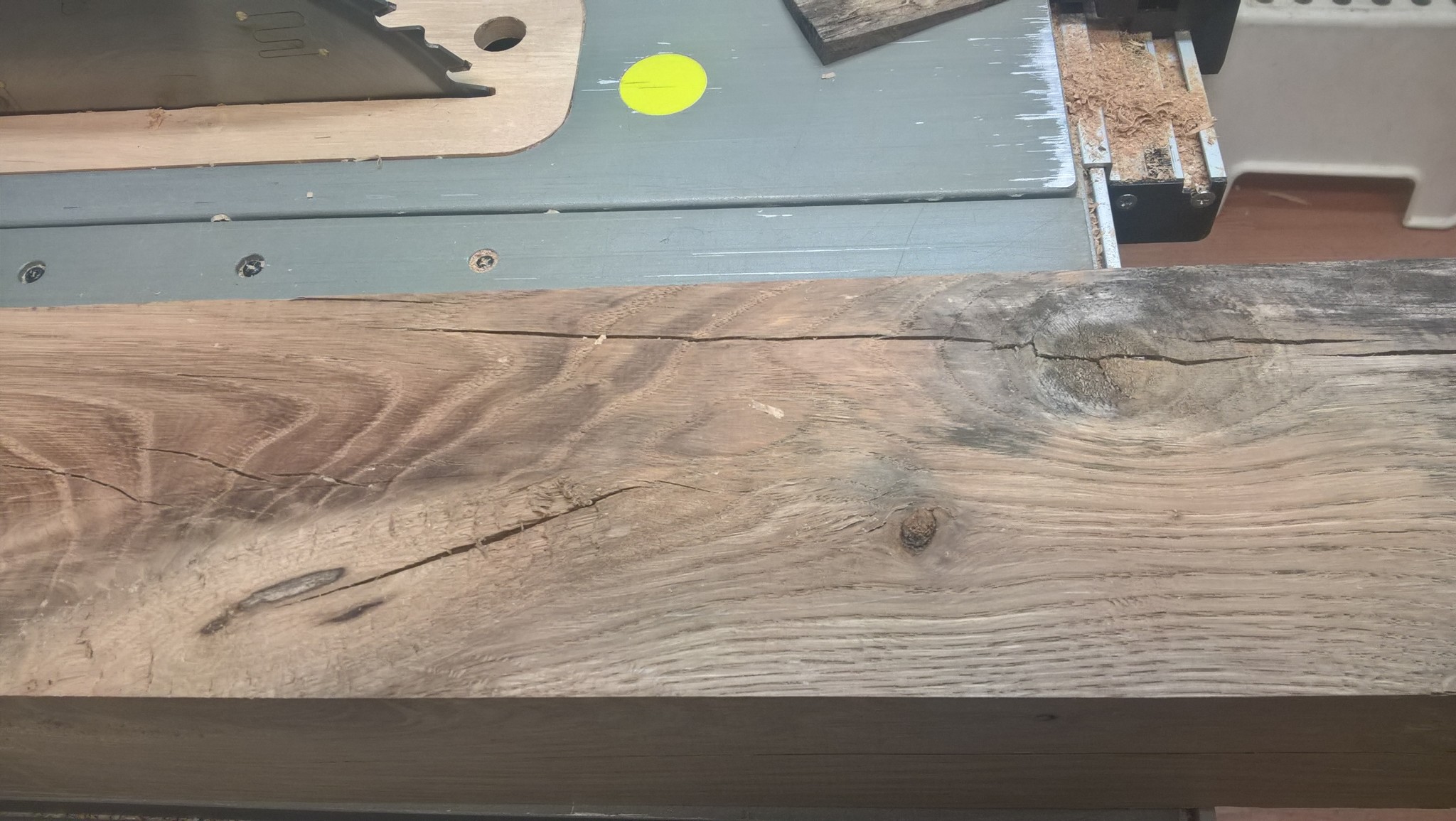

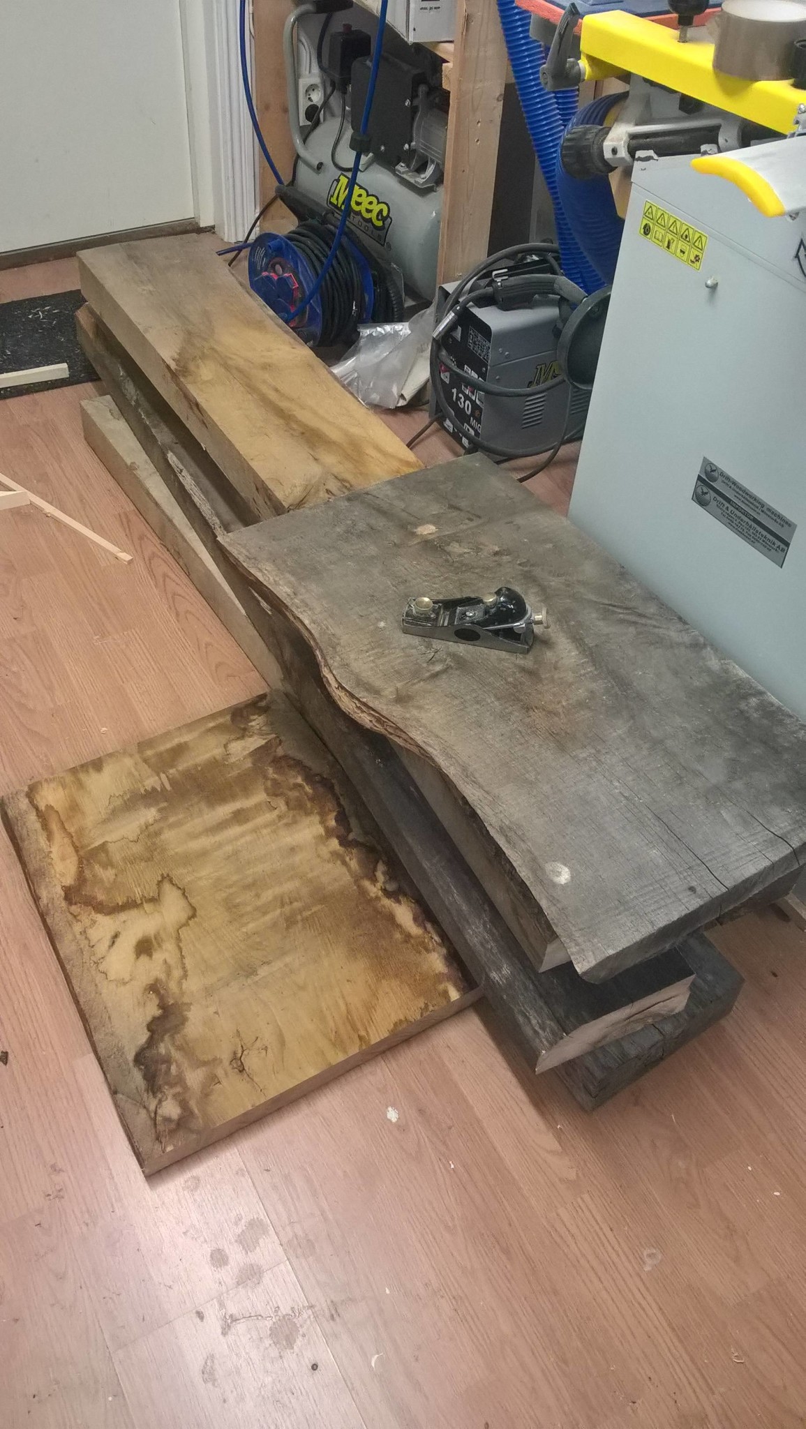

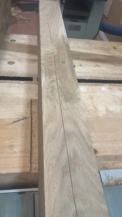

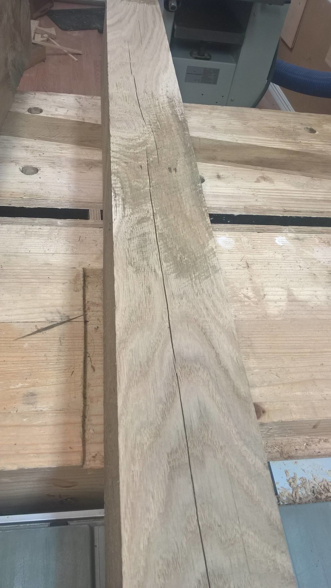

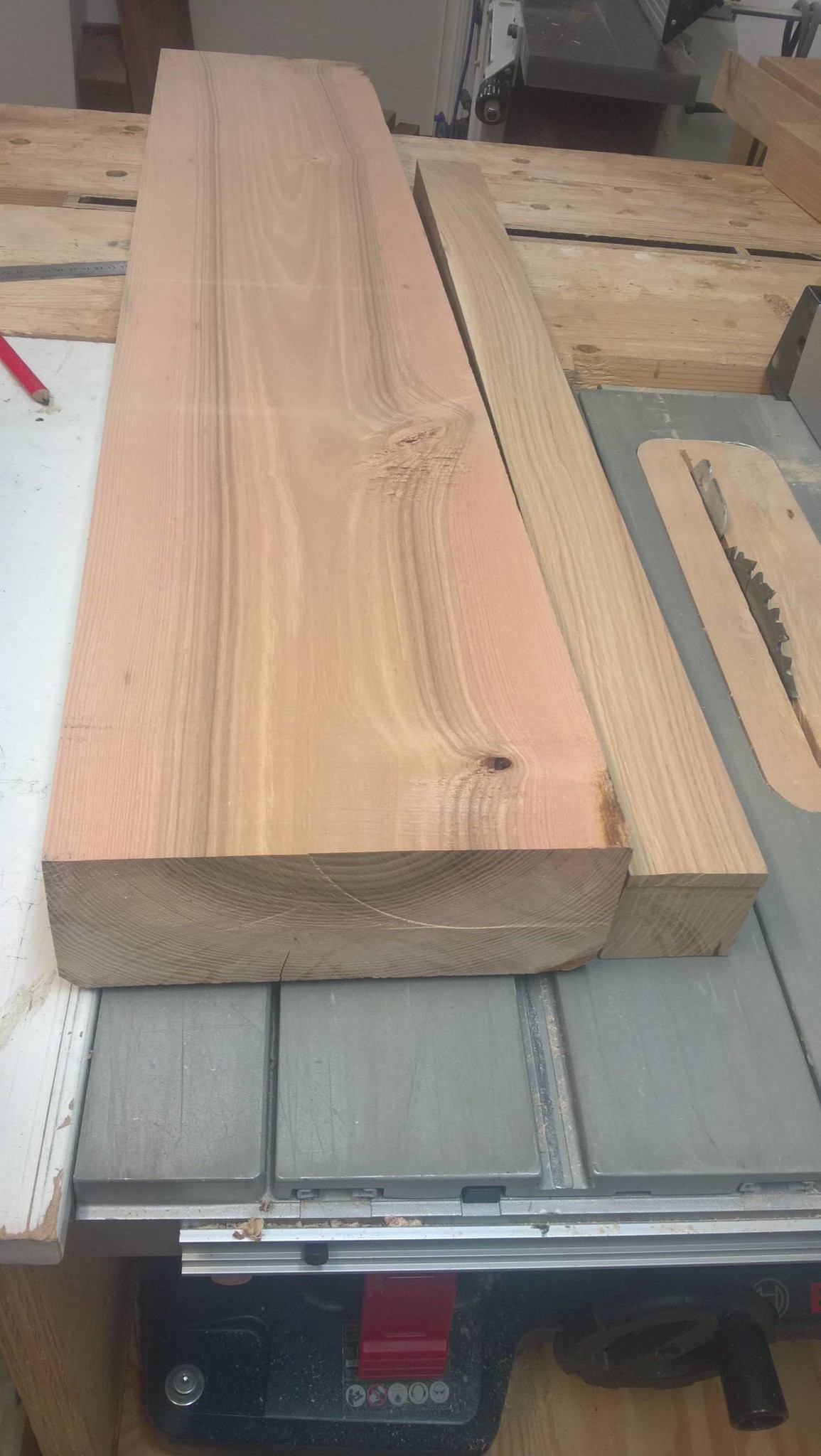

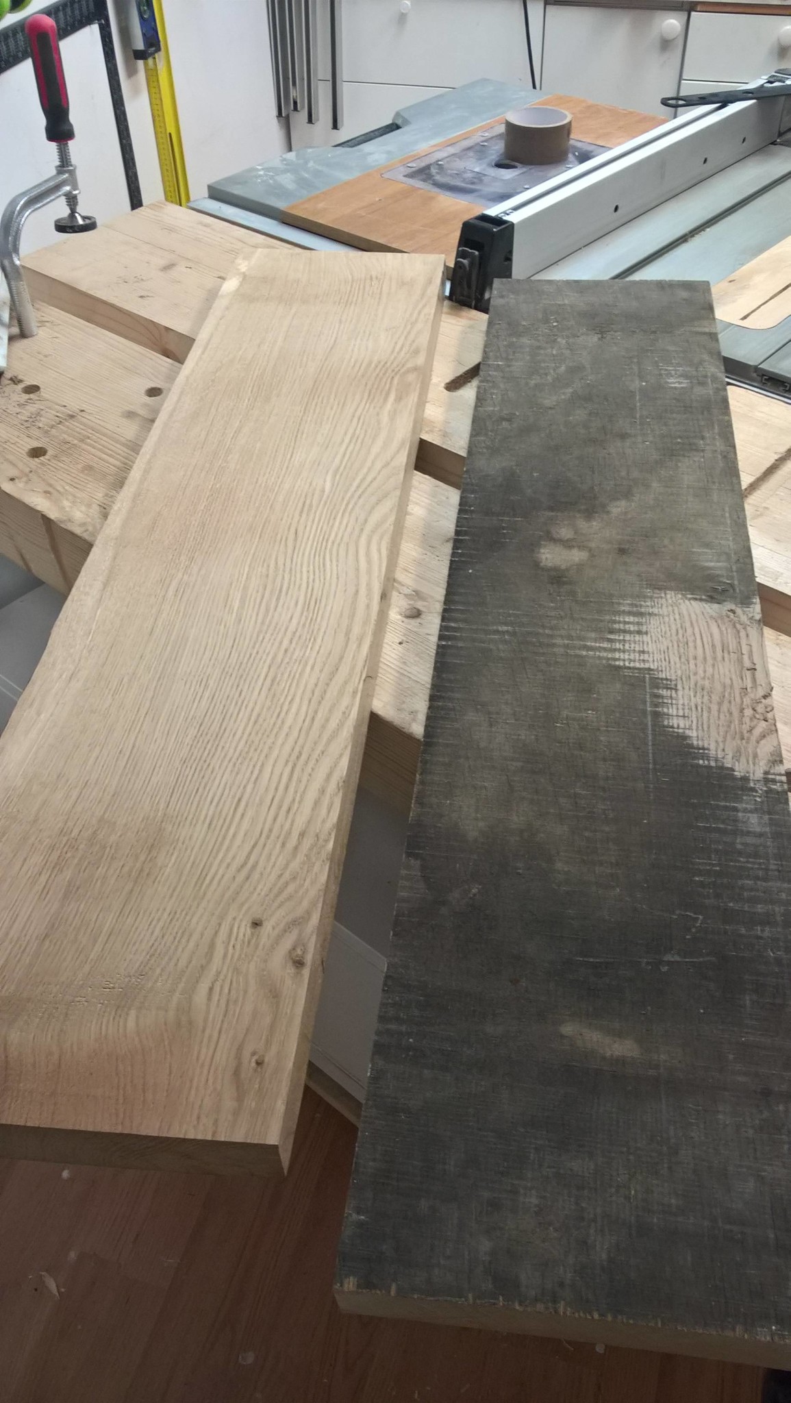

Stötte på patrull direkt! Den största plankan var ju ask! Och sedan var det många kvistar och framförallt längsgående djupa sprickor. Så nu är jag lite kort på material. Vi har en plan för det och hoppas det ordnar sig i december.
De slutgiltiga dimensionerna har nog fastslagits (på ett ungefär). Skivan blir 40x80. Bordet blir 75 cm högt och klaffarna blir 20 cm. Lådorna blir 9 cm höga. Benen är 5x5 på toppen och 2x2 på botten.

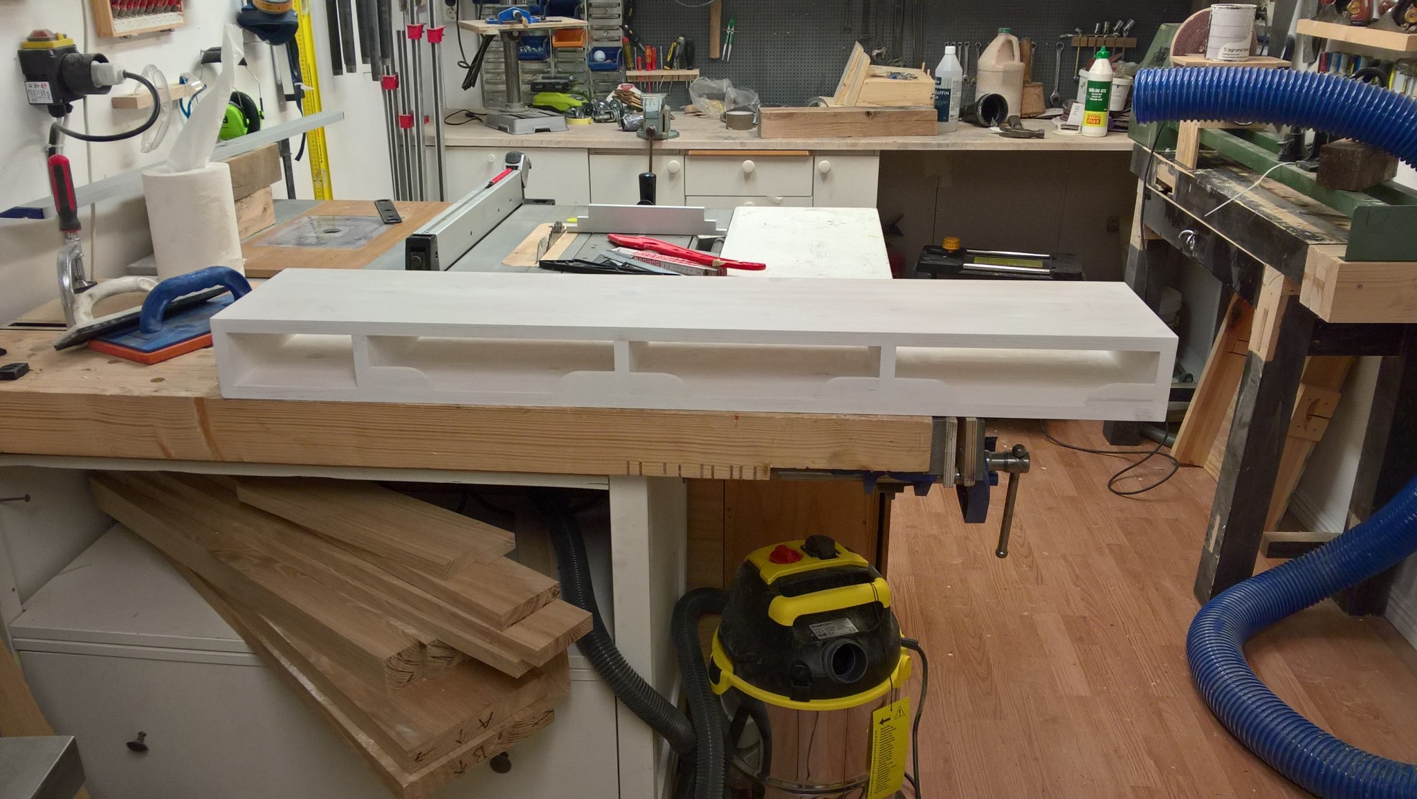

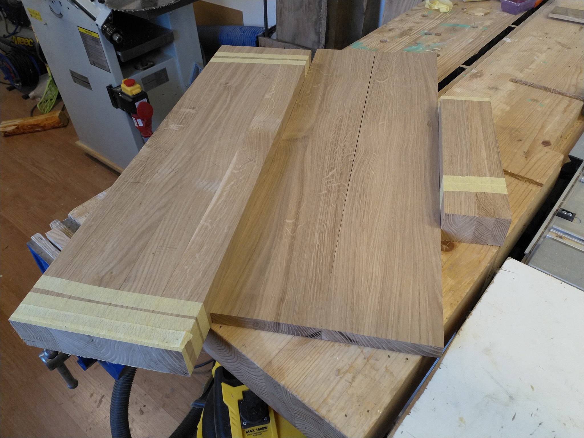

Fick lite tid i veckan och i förmiddags.

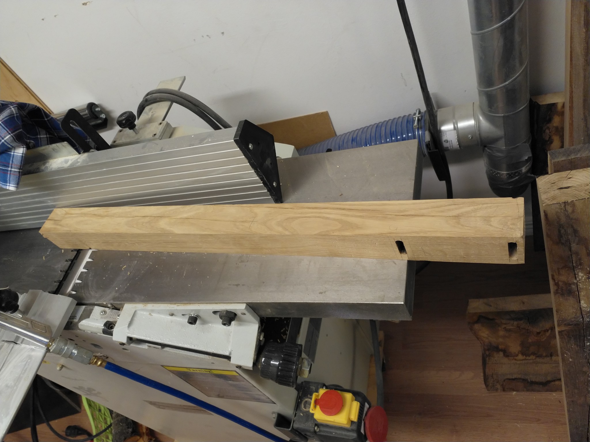

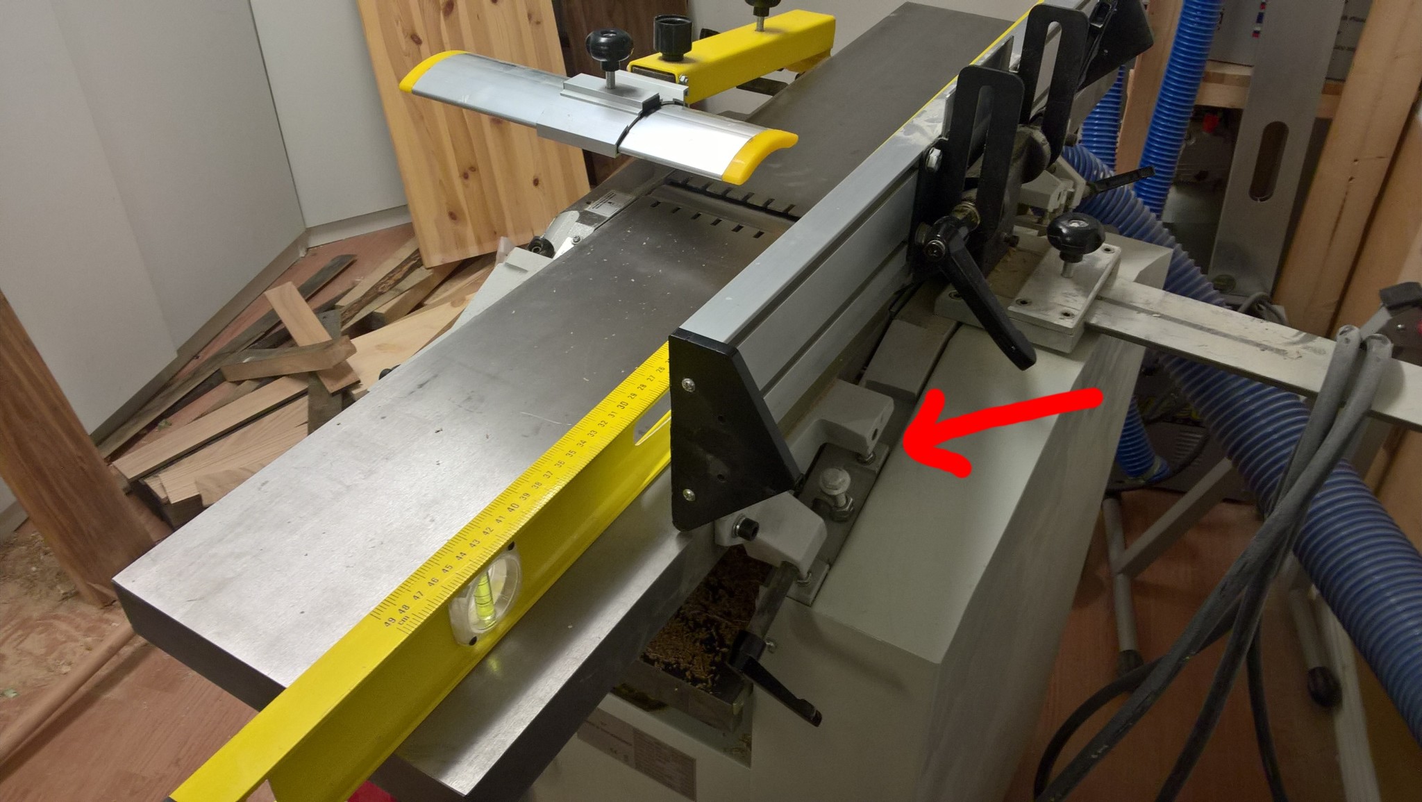

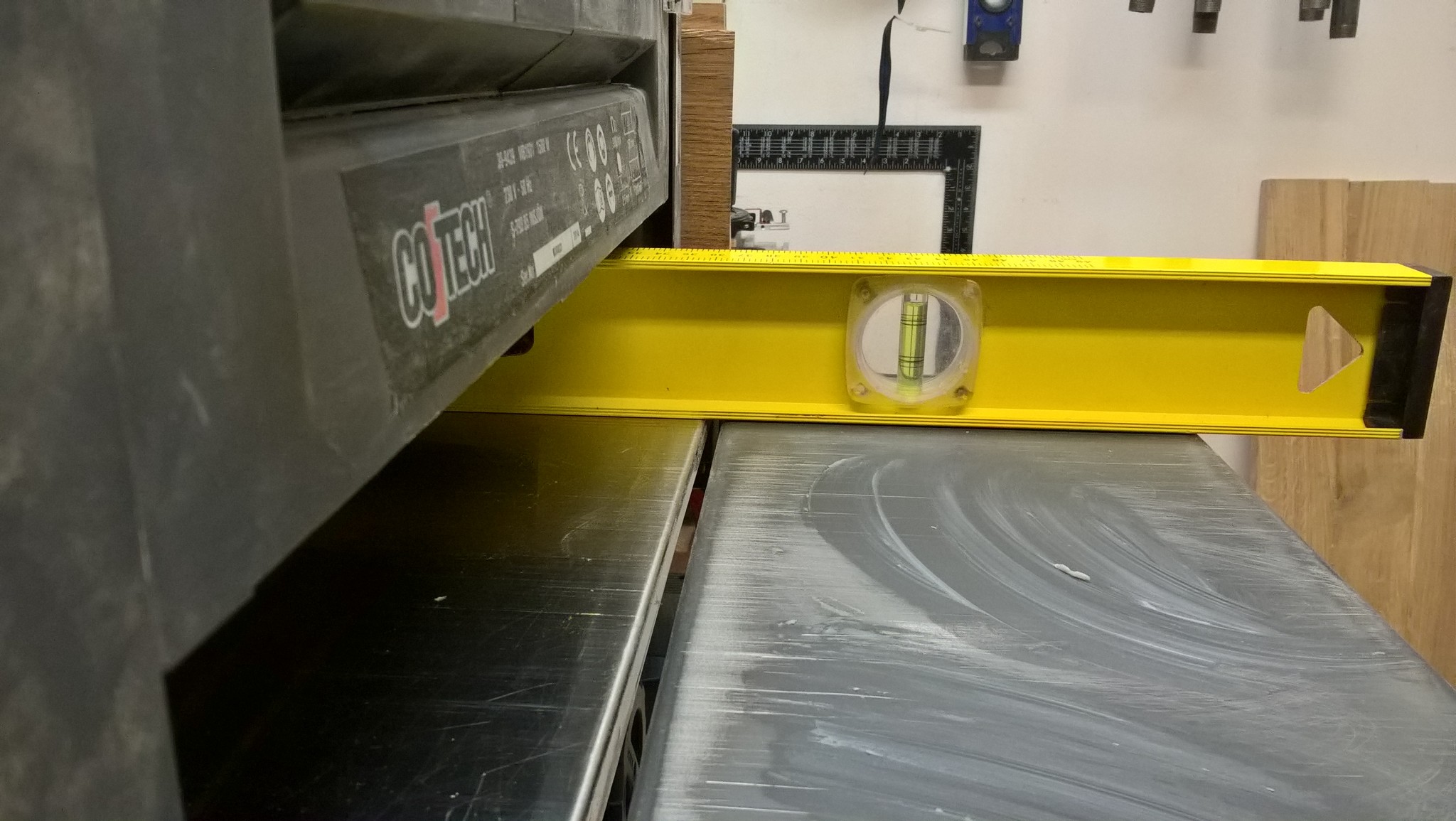

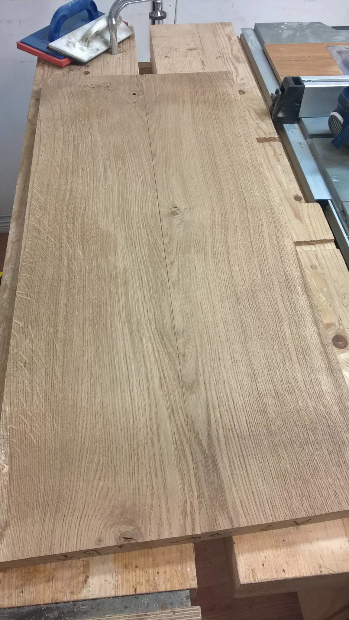

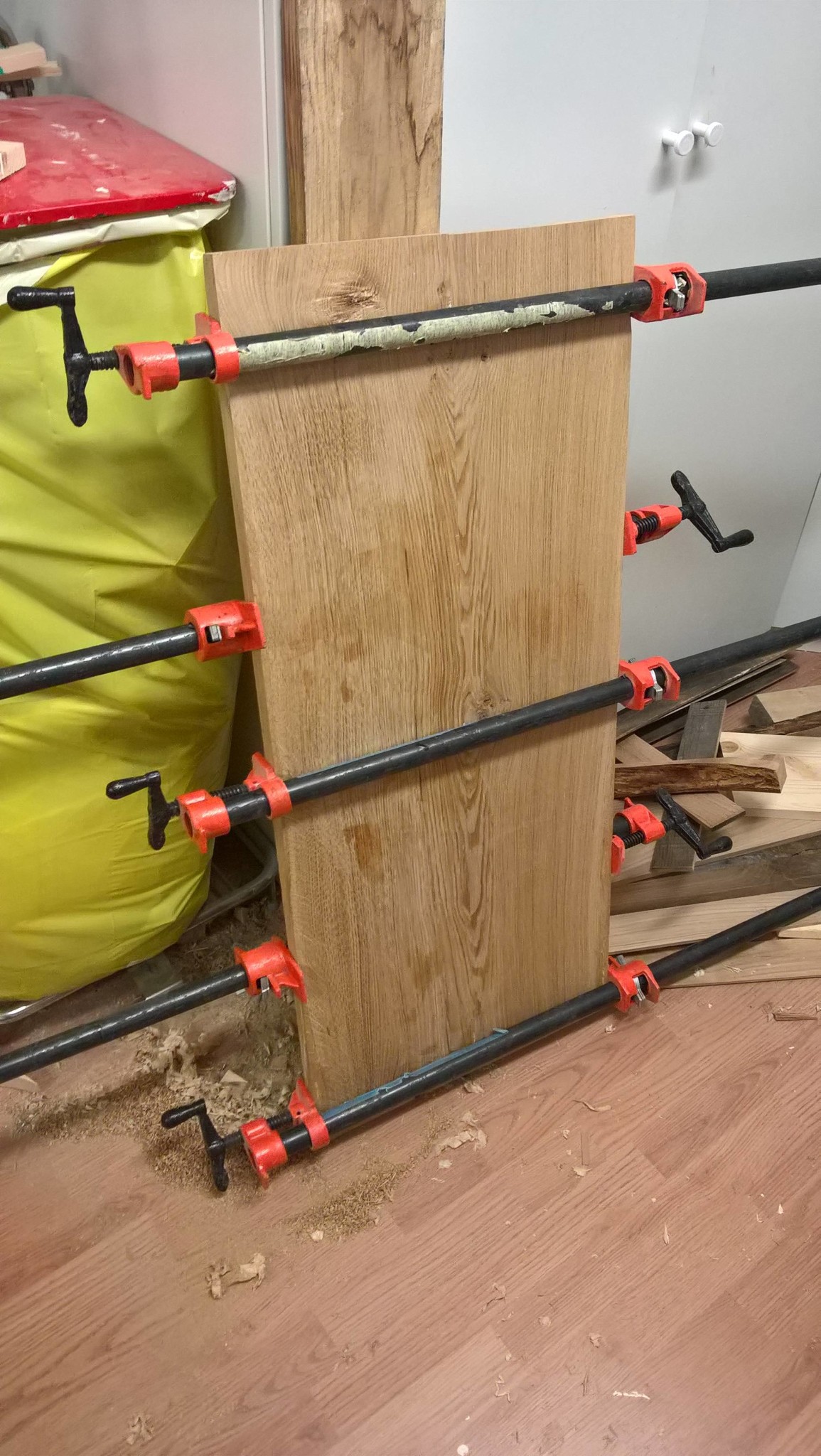

Hade problem att foga ihop sargen. Hur jag än riktade bitarna så blev det en glipa. Kontrollerade rikthyveln och inställningarna var långt ifrån bra. Lyckades tillslut få allt parallellt och fogningen av toppskivan blev väldigt bra. Kanske min bästa fogning någonsin =)
Passade även på att justa planhyveln.
Fortsatte sedan med att få allt till slutgiltiga dimensioner.
Allt är nu klart för tappar och tapphål!
Total tidåtgång ca 8 timmar.

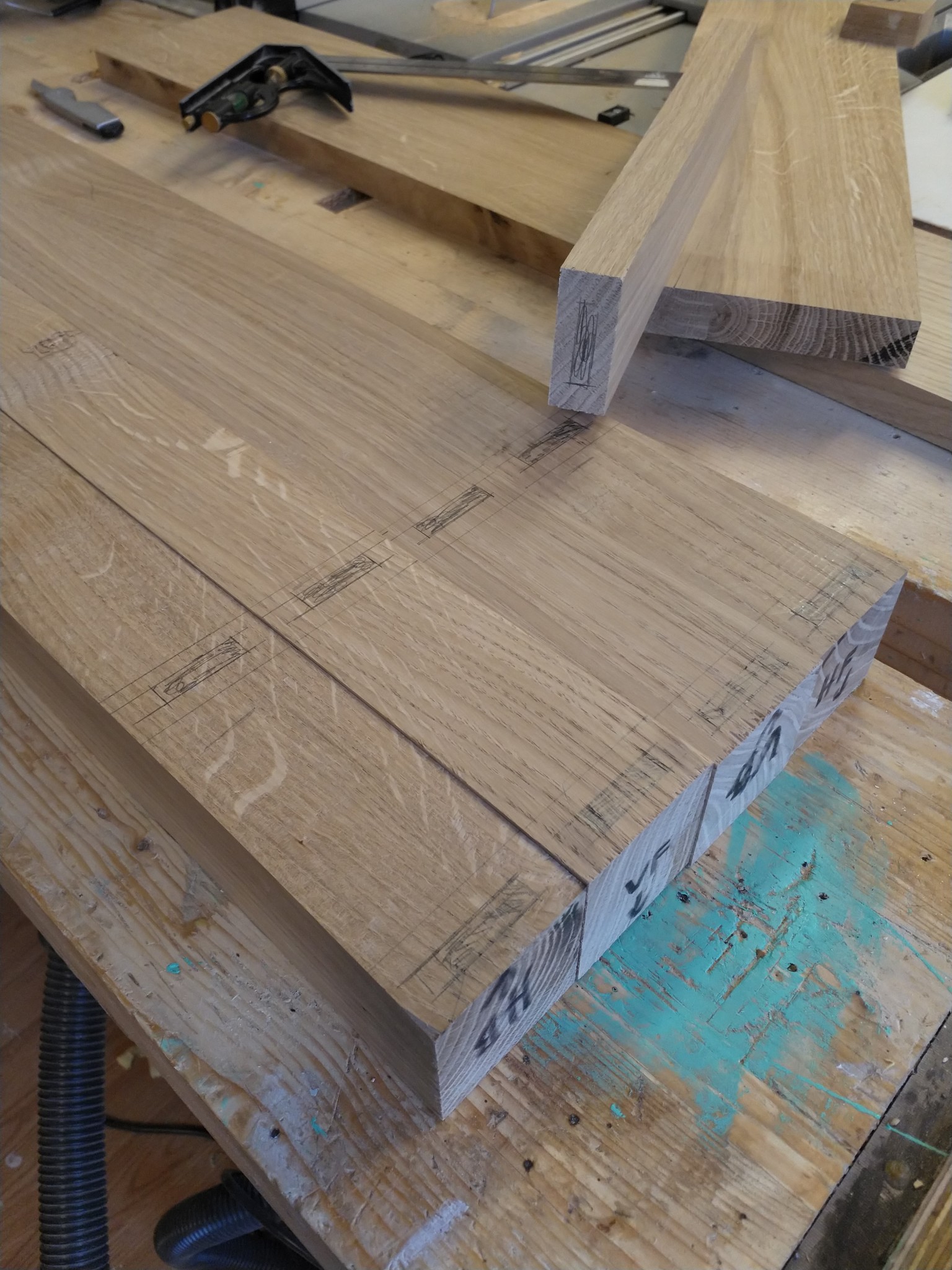

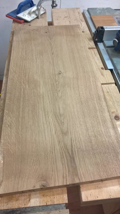

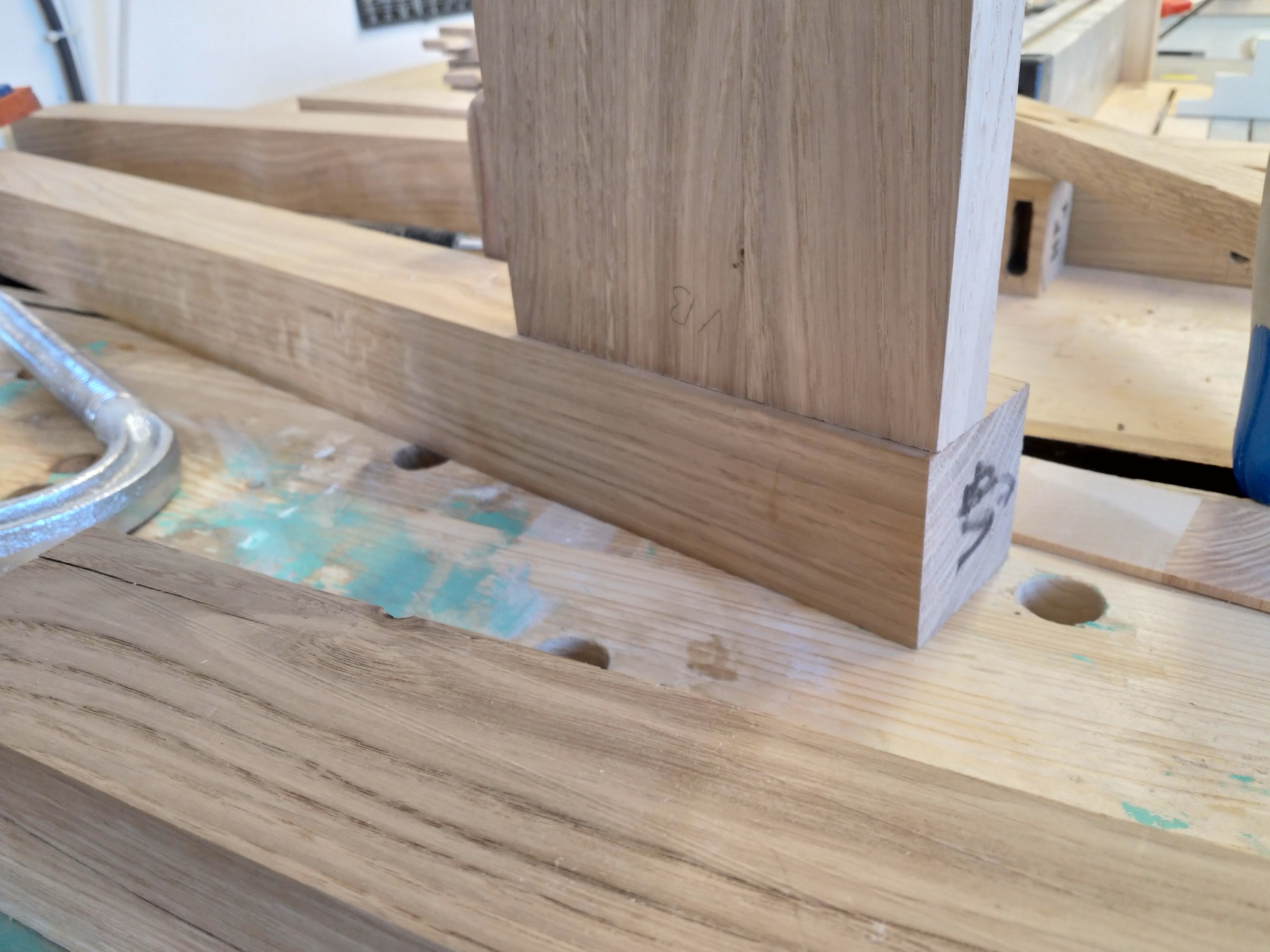

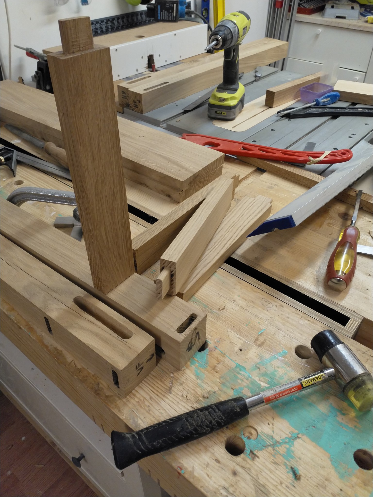

Frågor på sista 2 bilderna ovan.

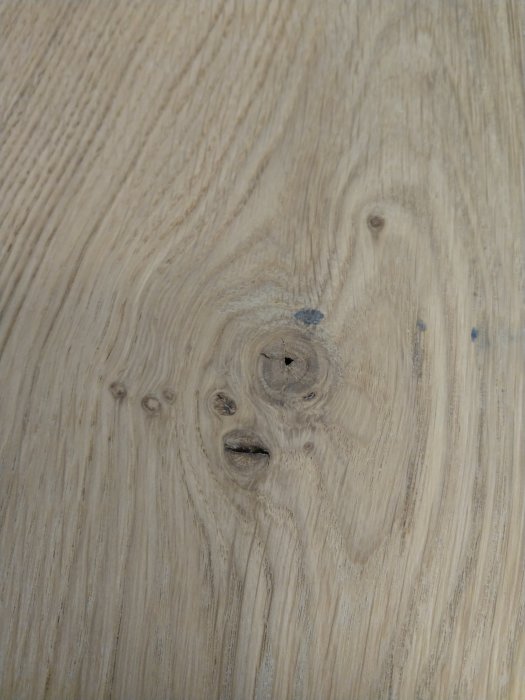

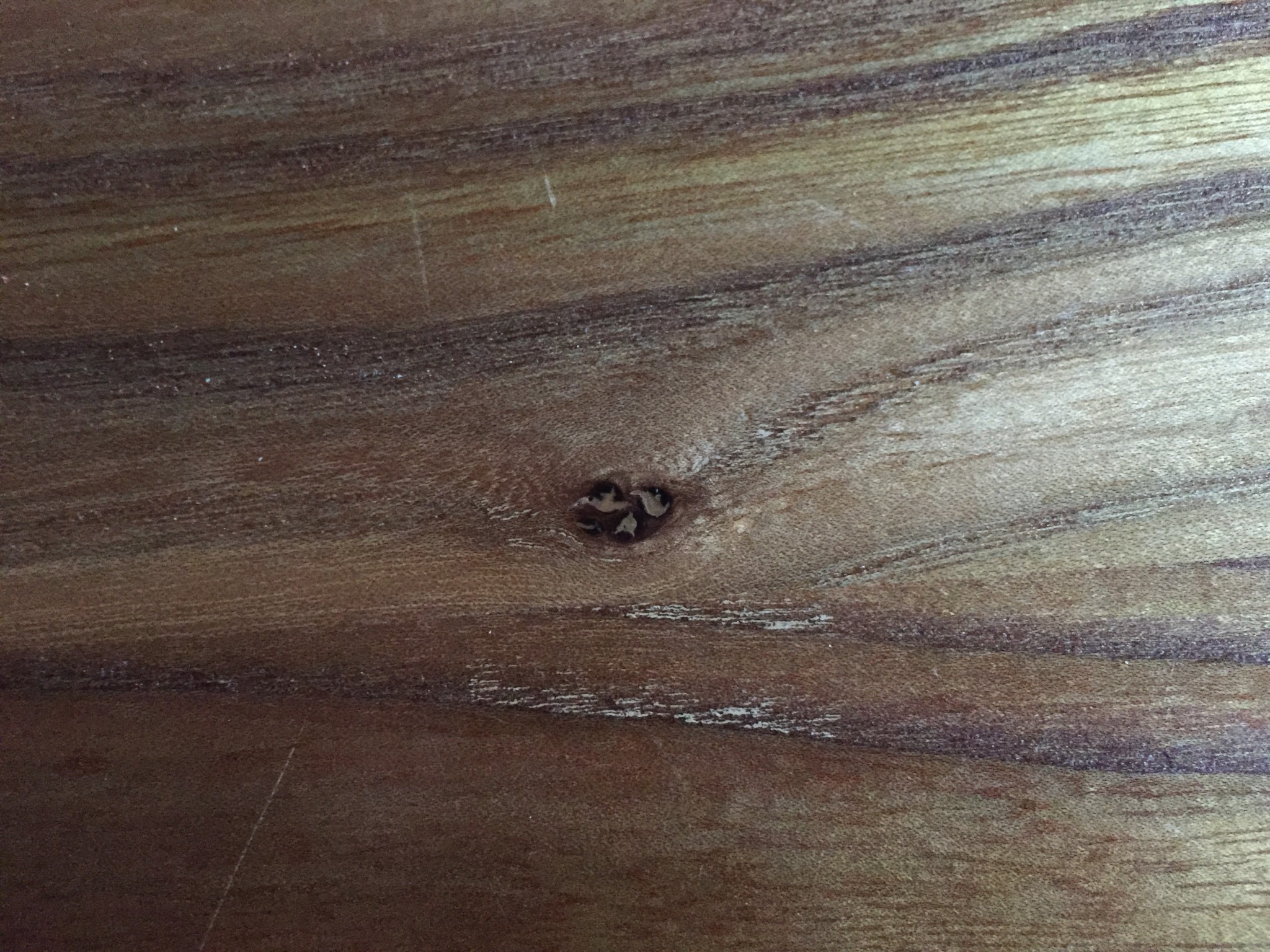

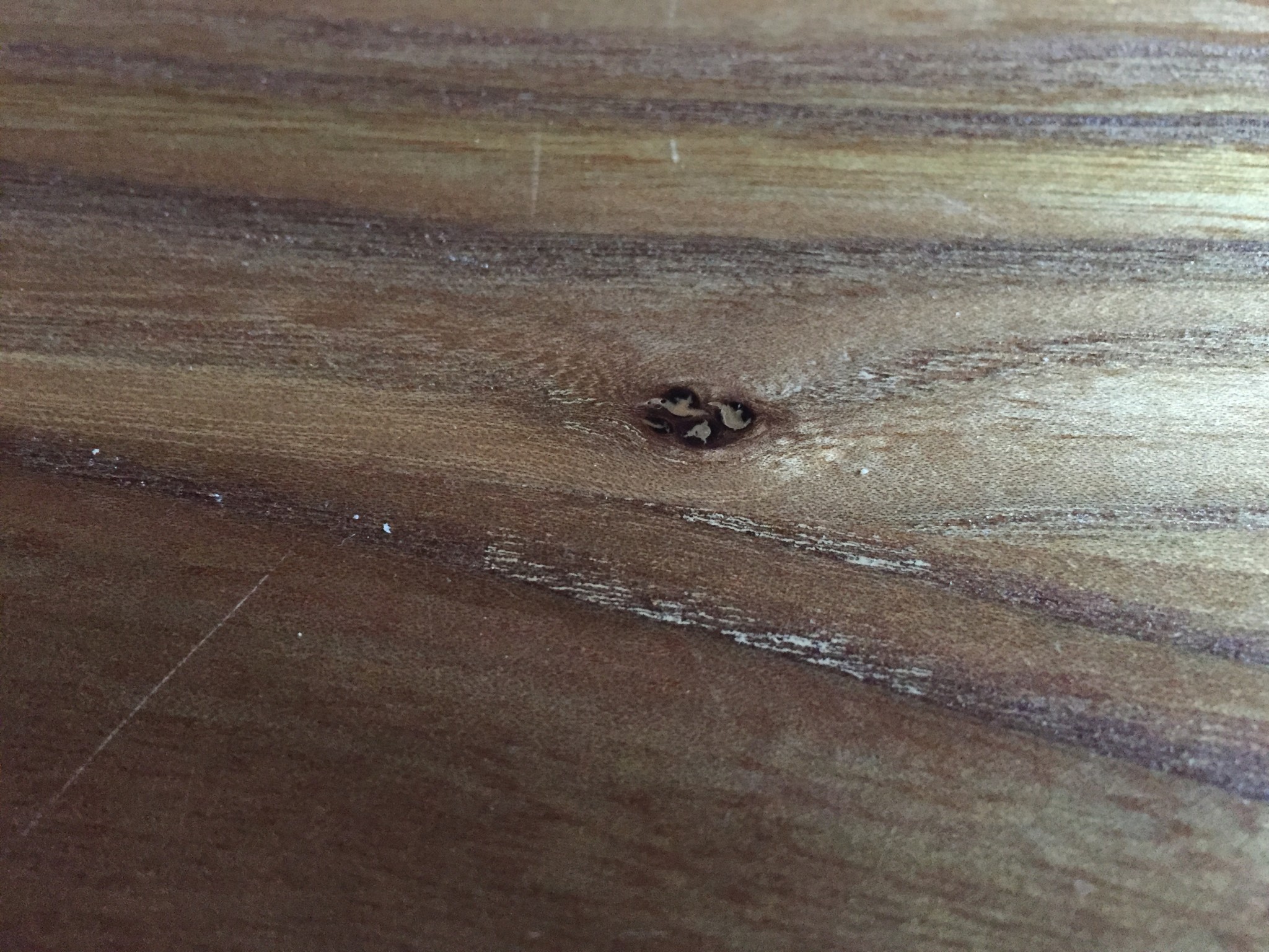

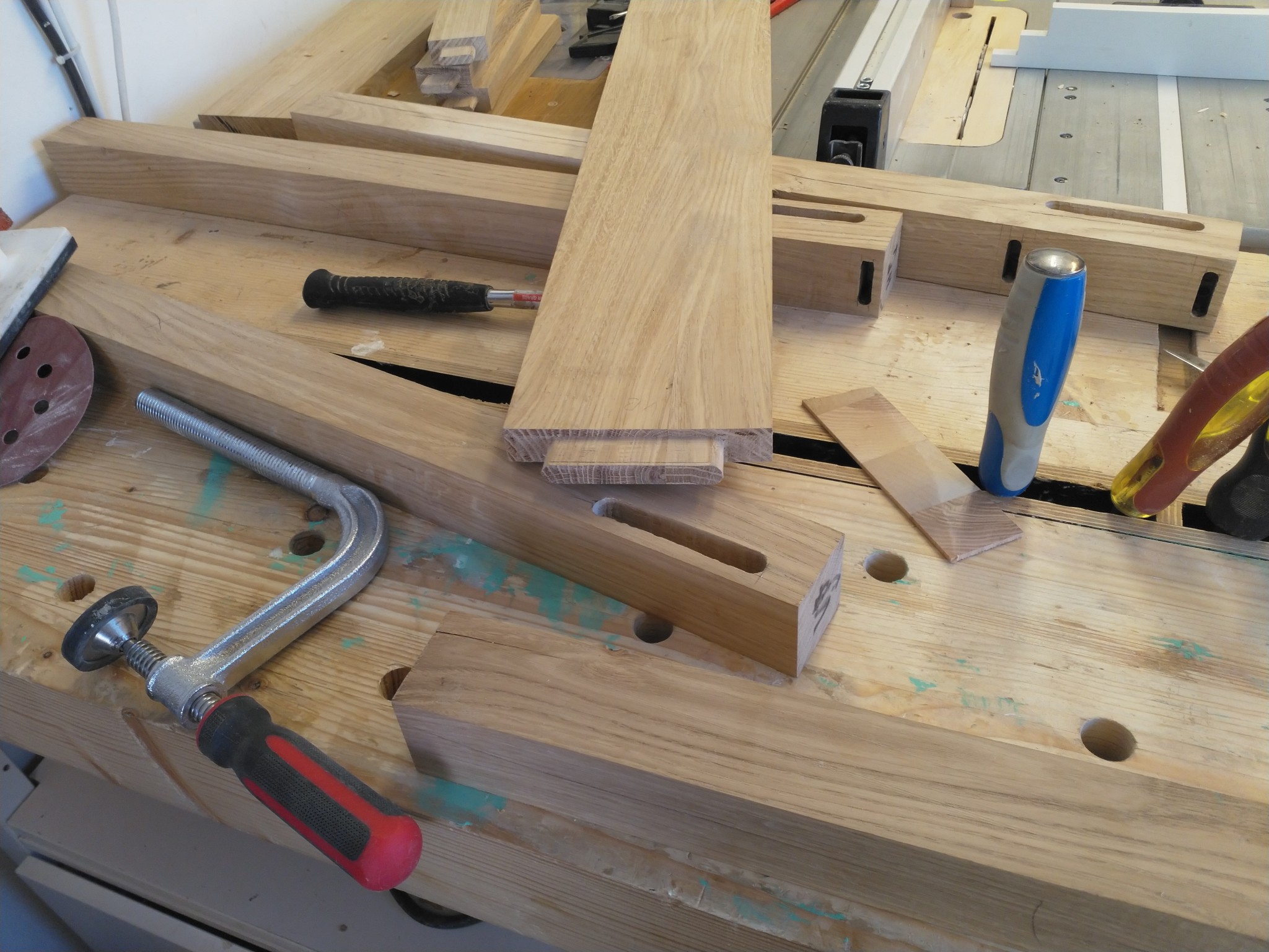

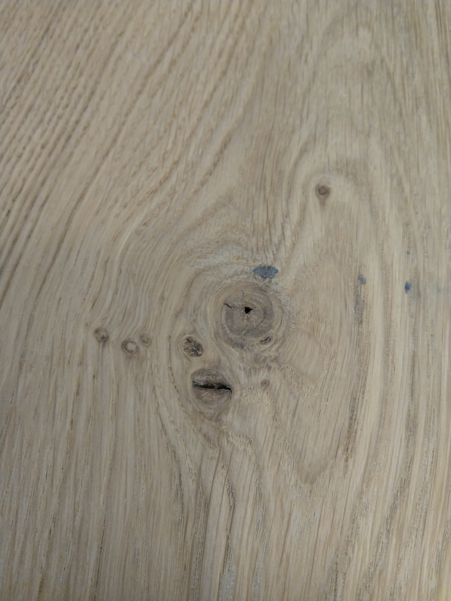

1. Hur skulle ni hantera kvistarna som finns mitt på toppskivan? På youtube ser man ofta folk hälla i lite färgad epoxy i liknande kvistar. Någon som har tips på produkt eller andra förslag?

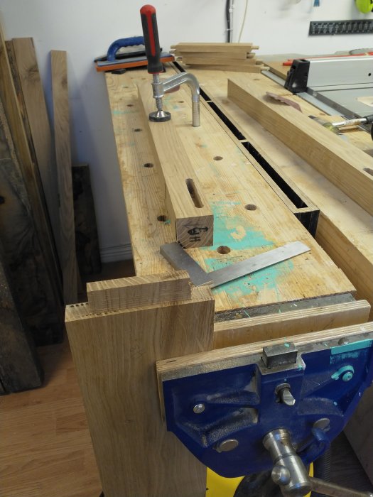

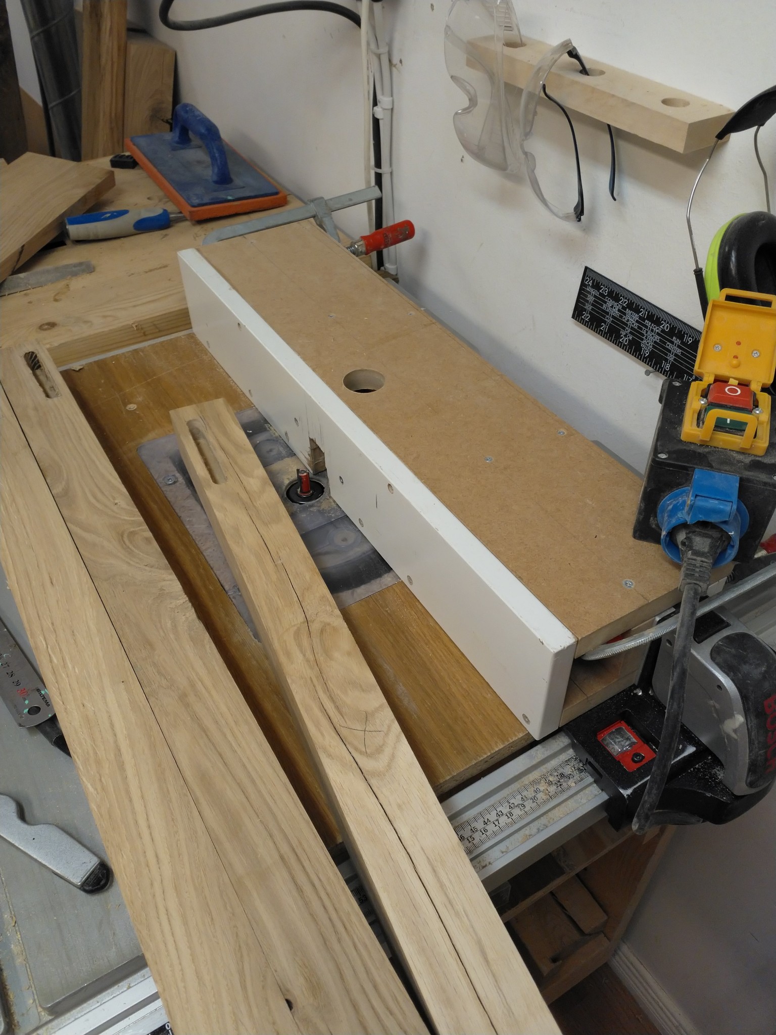

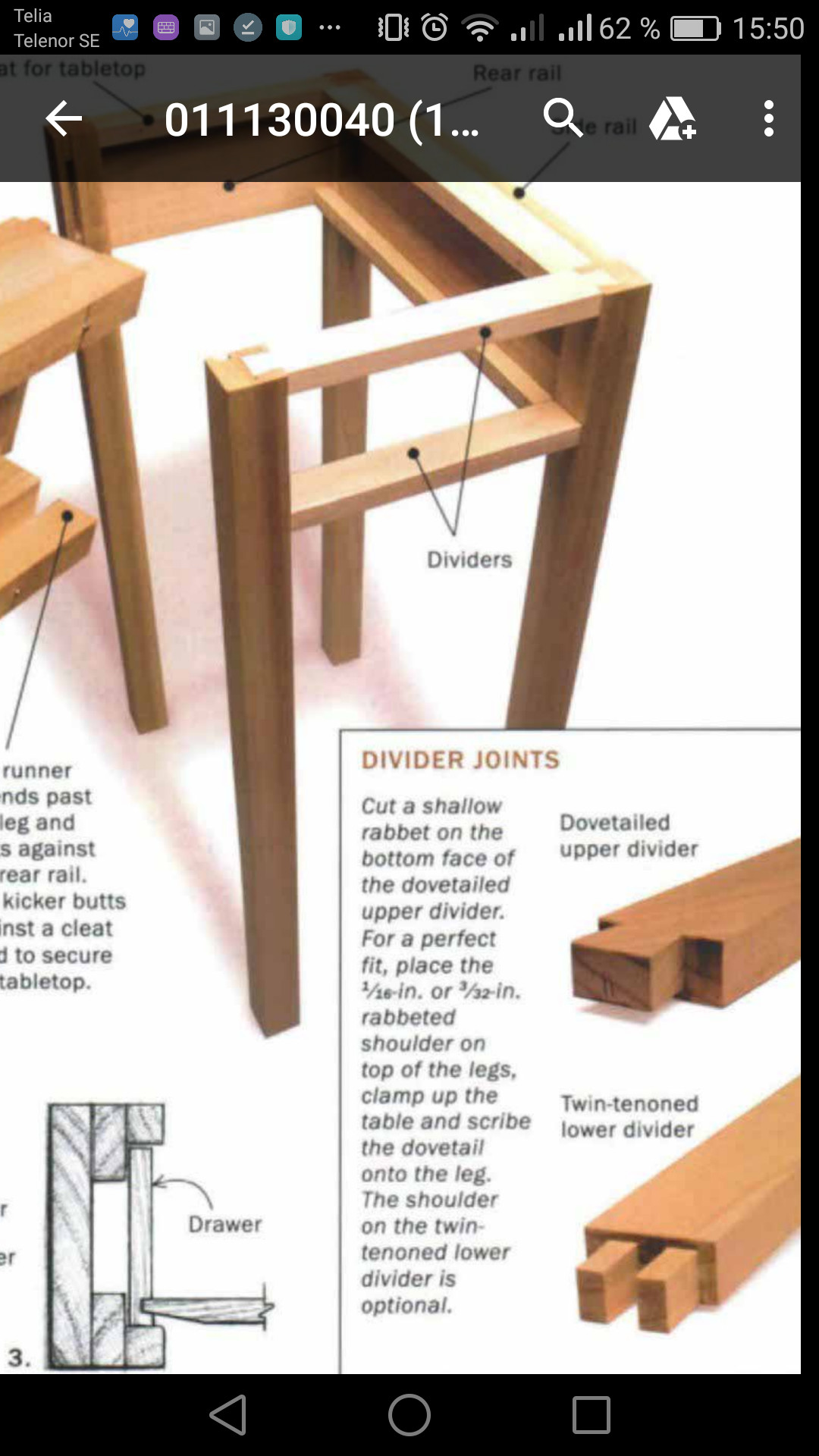

2. Hur stora skulle ni göra tapphålen? Jag har siktat in mig på 0,8 cm bredd, 3 cm längd och 2,5 cm djupt enligt bilden ovan. Men det kanske är för smått?
Det enda jag kan säga är att akta dig för att få spackel på fel ställe och testa först att ytbehandla en bit så att du får fram den slutgiltiga färgen. Och välj spackel efter detta. För man kan få till perfekt färgmatchning men när man sedan lackar, vaxar eller oljar in så mörknar träet men spacklet ändrar sig absolut inte.

Övre tapphålet hade jag gjort en dovetail med klack, öppen uppåt. Du hamnar för nära ändträet för att göra ett vanligt tapphål.P perhed skrev:
Nedre hade jag nog kört på dubbla stående tappar. Du får ju knappt nån längsträ mot längsträ limning alls när tappen ligger ned.
En bild säger mer än tusen ord
Jag hade inte varit så rädd att prova fogarna i min bild, dom är inte jättekomplicerade.
Om man är nära ändträet kan man även göra en vanlig tapp med klack, men i ditt fall med liggande planka blir det inte mycket till tapp.
Orkar du inte göra dubbeltapp där nere så maxa iaf tapphöjden, typ materialet är 20 så gör du tappen 16 (istället för 8), du får mer limyta och störra chans att det inte blir glipor. Man måste tänka på att plankan ligger så vanliga tappbreddsregler gäller inte riktigt.

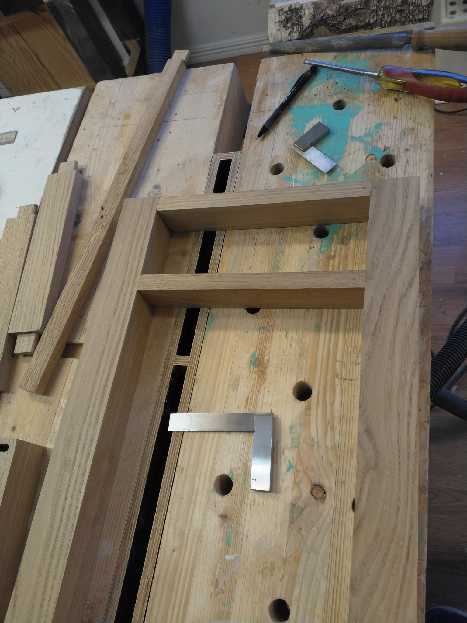

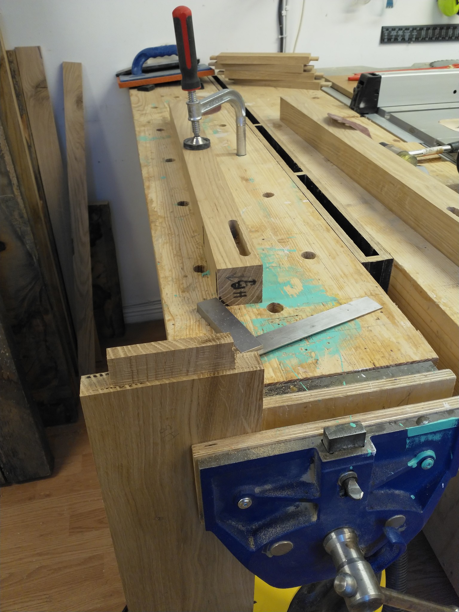

Jag har haft det lite körigt sista veckorna och inte haft så mycket tid utan mest lite strötimmar. Idag fick jag dock spendera dagen i snickeriet.
Jag valde att fuska. Mest för att jag redan hade fixat med fräs och hunnit börja innan jag fick OlaC:s facit. Nästa gång ska jag göra rätt från start och jag tror de fogarna blir bättre. Vissa fogar är lite väl lösa nu. Det är godkänt iaf och känns tillräckligt starkt

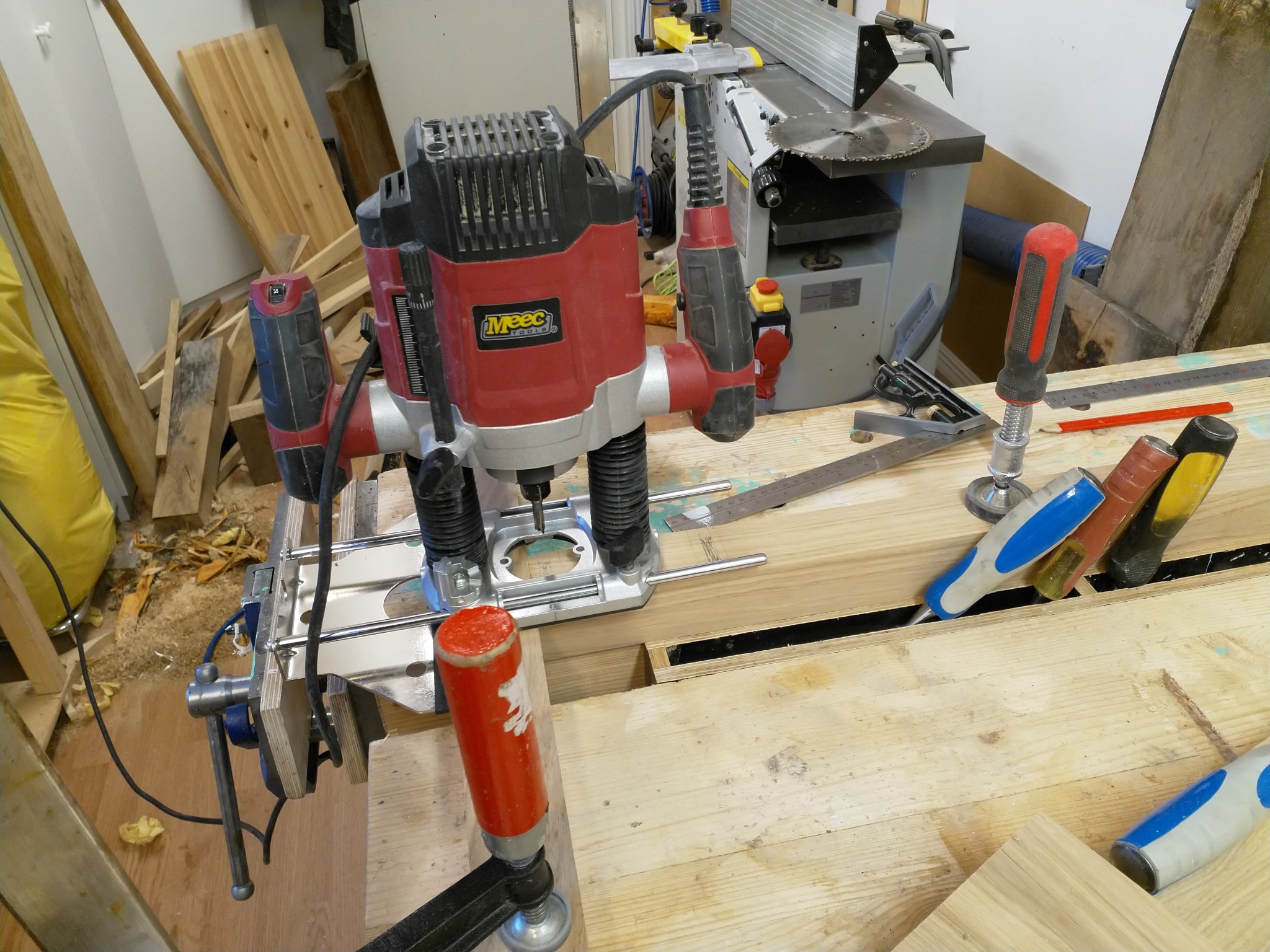

Tapphålen till sidorna gjorde jag med bordfräsen som jag har en 12mm frässtål till. Start och sluthål gjorde med pelarborren.
Idag när jag klev i snickeriet glad i hågen märker jag att jag hade gjort fel på benen. Jag satte alla tapphålen på fel sida
Det var inget jätteproblem egentligen men ena sidan på ett ben hade massor av sprickor som jag tänkte snesåga bort. Så jag fick ägna första timme åt att göra ett nytt ben
. Lyckades hitta en bit som jag kunde göra ett ben av.
Sedan var det bara att jobba med bordsåg, handsåg, bandsåg, bandslip (fila ner tapplängd) och allas vår vän stämjärnet för att fixa till allt.

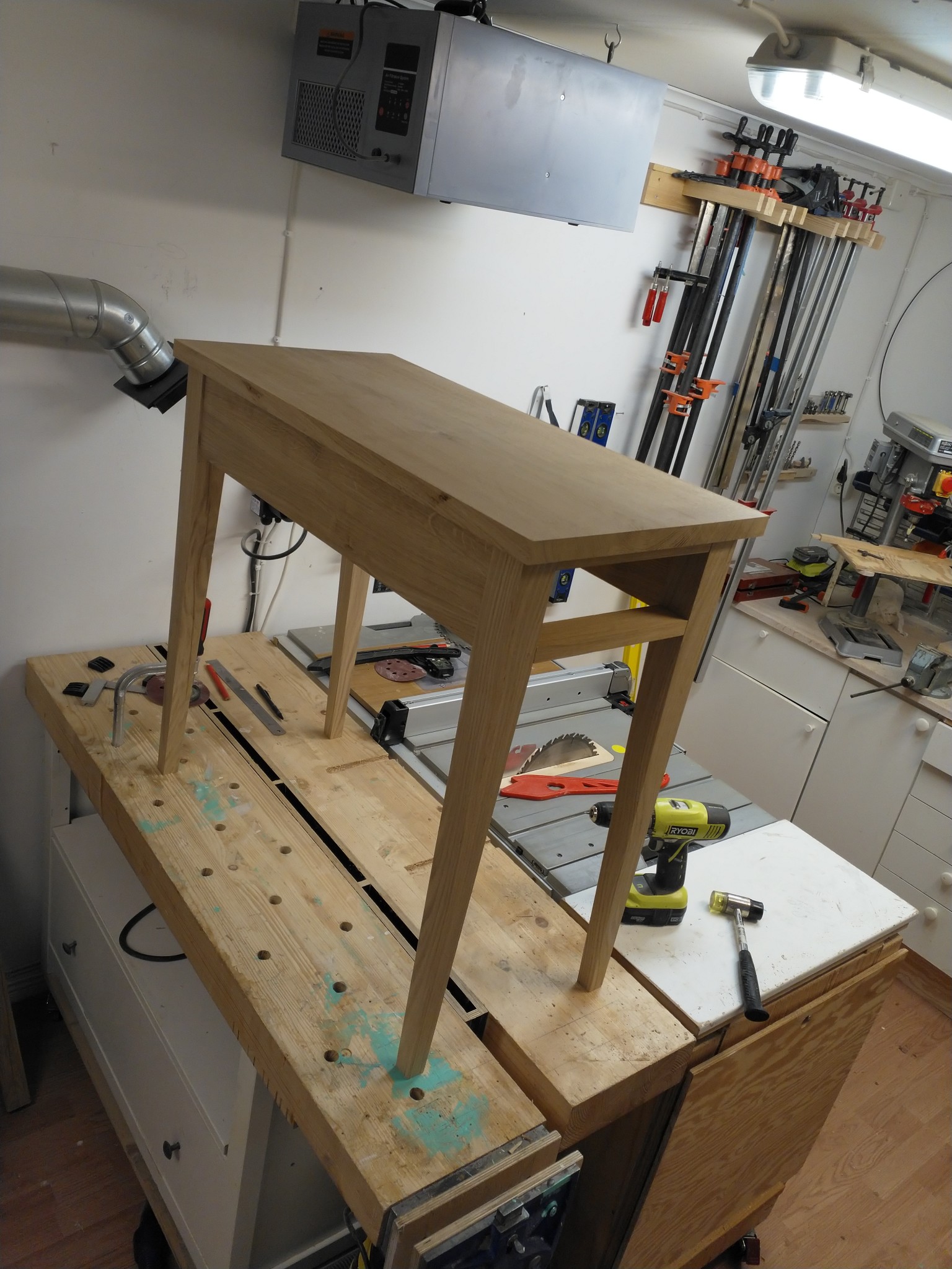

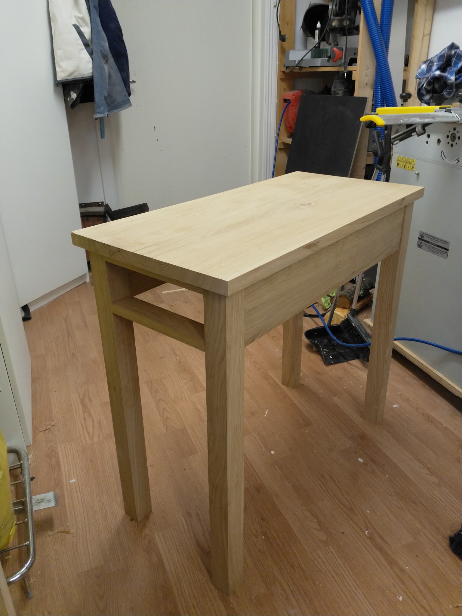

Tillslut hade jag fått ihop bordet. En snabb montering och diagonalmätning visade att allt var ok. Toppskivan har slagit sig lite. Den får vi hyvla för hand...
Sist idag så snedsågade och hyvlade jag till benen. Nu ser man hur hur borde kommer se ut ungefär. Toppskivan skulle ha varit lite tunnare tror jag...
Nästa steg blir lådor.
Total tidåtgång: 17 timmar
