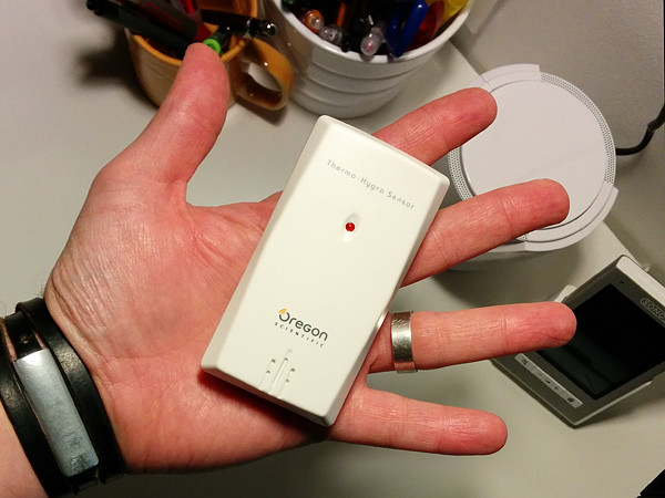

Hej, undrar vad för slags tempgivare du beställde för 49 kr/st och hur du har tänkt att koppla ihop dessa?
Jag vill gärna mäta temperatur och luftfuktighet på några platser i huset men hittar inte riktigt rätt produkter.
Tidigare så hade jag några sensorer från Oregon (299 kr/st) utplacerade som jag läste av via en tellstick net och en app till android.
Hittar ingen motsvarighet för z-wave. Jag köpte en Temperature and Humidity Sensor från Everspring http://goo.gl/JBiFSP men den är både ful och klumpig och har extremt lågt WAF. Dessutom är den på tok för dyr för att placera flera stycken av.

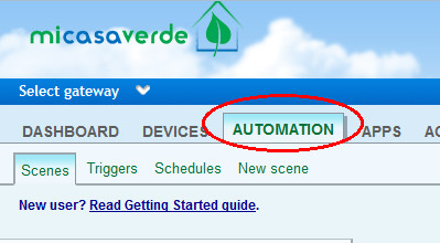

En trigger som alltså är en händelse som inträffar t.ex. om en sensor blir påverkad, hamnar över eller under ett visst givet värde eller något sådant. För att sätta upp en sådan så går man in i denna meny:
Det finns fyra undermenyer: Scenes, Triggers, Schedules och New scene. De tre första listar vilka scener och triggers etc som finns lagrade för tillfället. Skall man skapa en ny instans av något av dessa så går man av någon anledning in under New scene och inte under rubriken för just det man vill skapa för tillfället. Varför?, undrade jag som först letade som en galning under triggers för det var ju det Jag ville skapa. Otåligt och stressad blev jag tvungen att konsulera manualen (ja så bråttom hade jag) för att komma vidare. Till slut förstod jag dock att vad man än gör trigger, schedule, luup-kod etc, knyts till en scen i slutändan. Det blir alltså en av varje för varje trigger du gör, en trigger och en tillhörande scen. Min trigger startar min scen alltså. Att skapa en trigger börjar med ett tryck på New scene och därifrån tar man sig vidare.

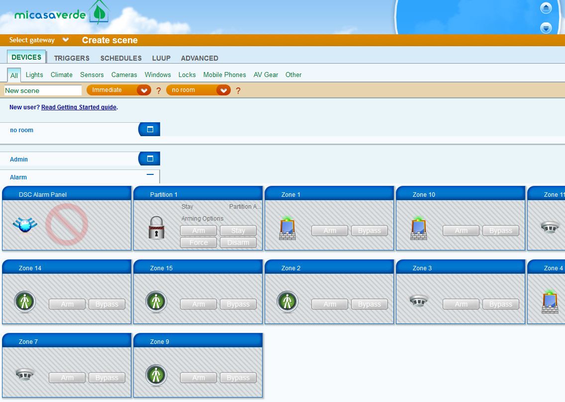

Nåväl, vi går vidare.Detta är bilden för new scene. Här får man upp sina olika enheter. Alla är till en början skuggade. De som har en förbudsskylt på sig går inte att använda i detta läge. Vad denna bild visar är alla dina enheter i opåverkat tillstånd. Nu är tanken att man skall beskriva vilka enheter som skall påverkas av din scen och hur dessa skall påverkas. I mitt fall skall en lampa påverkas från tillståndet Av till På.

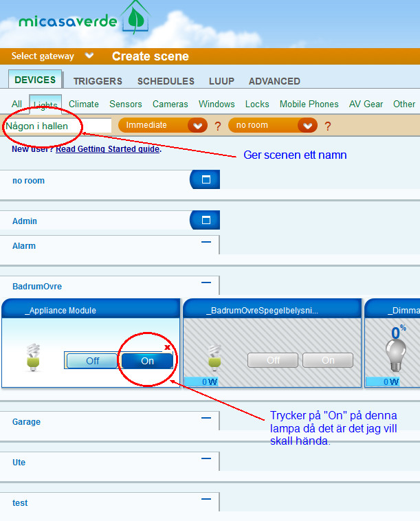

Jag börjar med att namnge min scen (Någon i hallen). Därefter byter jag till fliken "Lights" för att bara visa belysning. Vidare så klickar jag på "On" på min lampa. Till höger om scen-namnet kan man välja en eventuell fördröjning genom att klicka på "immediate"-knappen och där välja delay istället. Jag vill att min lampa skall tändas direkt så jag låter den vara.

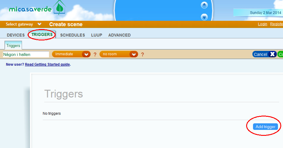

Går till alternativet triggers och väljer "Add trigger"

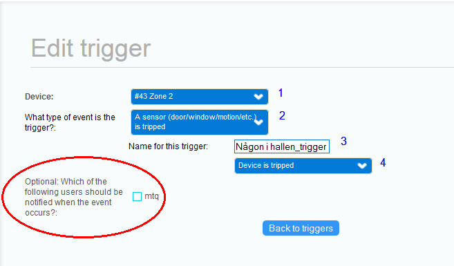

Då får jag upp en meny där jag först (#1) väljer vilken enhet vars tillståndförändring skall tända min lampa. I mitt fall heter den Zone2 och representerar en rörelsesensor som är kopplad till mitt larm. Jag har tillgång till den i Veran via mitt EVL3-kort (se ovan).
(#2) Väljer jag vilken typ som trigger är. I mitt fall så är det en sensor som är påverkad (tripped).
(#3) Ger triggern ett fiffigt namn och ändrar till att enheten skall vara tripped (#4).
Det finns här en möjlighet till att få ett mail och ett sms när detta händer (inringat). Käckt att ha vid vissa händelser, men ganska lång tycker jag (timmar ibland) respontid, innan jag får sms:et. Finns säkert bättre lösningar för detta. Får kika vidare på det framöver.
