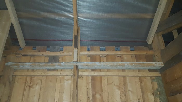

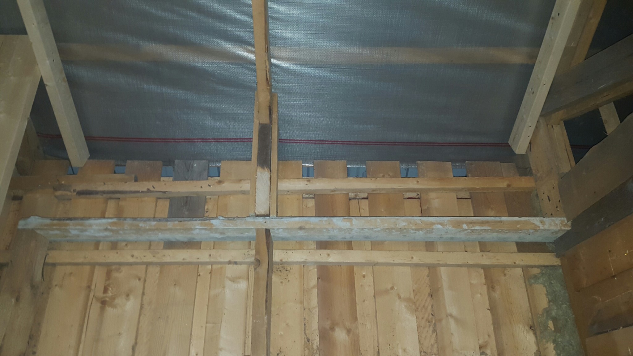

Se bifogad bild.
Håller på att göra om min oisolerade ved bod till ett isolerat uterum.
det ska bli med snedtak. Min fråga är, kommer självklart sätta vindduk på
ytterväggen på bilden sen isolera tak och vägg, min fråga är hur ska jag göra
mot takfoten?
kommer sätta en luftspalt mellan isolering och vindpapp med hjälp av 45mm regelvirke
och låta masoniteboarden löpa ut nån/några cm utanför panelen, men nedanför denna luftspalt ska
ju isoleringen ligga och möta isoleringen som kommer upp i väggen, bör jag sätta igen den bit som blir där upp där man ser panelen sticka upp på nåt sätt?
hoppas nån förstår min fråga och har några bra tips på hur jag gör detta på bästa sätt för att
slippa kallras mm.
