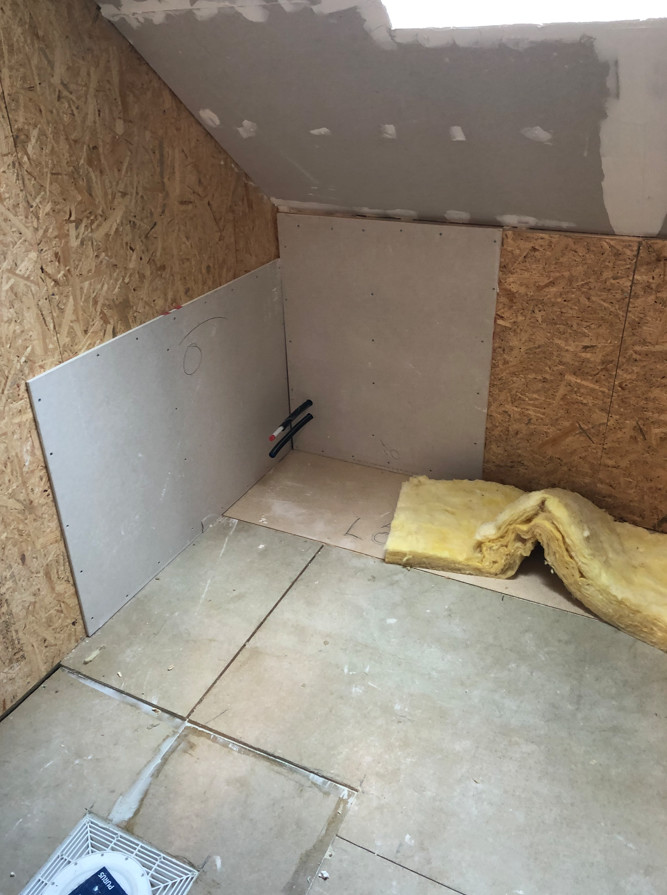

Har ett pågående projekt där vi bygger ett mindre dusch/toalett-utrymme på andra våningen av ett hus som tidigare har varit ett vindutrymme.
Rördragning och varme görs av ett certifierat företag medan jag med hjälp av en annan person gör mycket arbete själva.
Nu ska vi så småningom påbörja att applicera tätskikt på golvet i det nya badrummet - jag vill fördjupa mina kunskaper inom våtrum/våtutrymme genom att läsa på GVK och BKR för att följa branchregler och normer.
I själva "duschutrymmet" använder vi våtrumsgips där vi kommer att ha svängdörrar i glas, för att skapa mer plats. Men för resterande utrymme i rummet använder vi vanliga gipsskivor. Gipsen är fastskruvande mot plywood (10 mm).
Ett par tankar och funderingar:
Jag försöker också hitta mer information om hur/vilka steg som bör göras för att få ett bra resultat. Mottages gärna tips.
Tacksam för att hjälp och delade tanka och ideer.
Ett par bilder under.

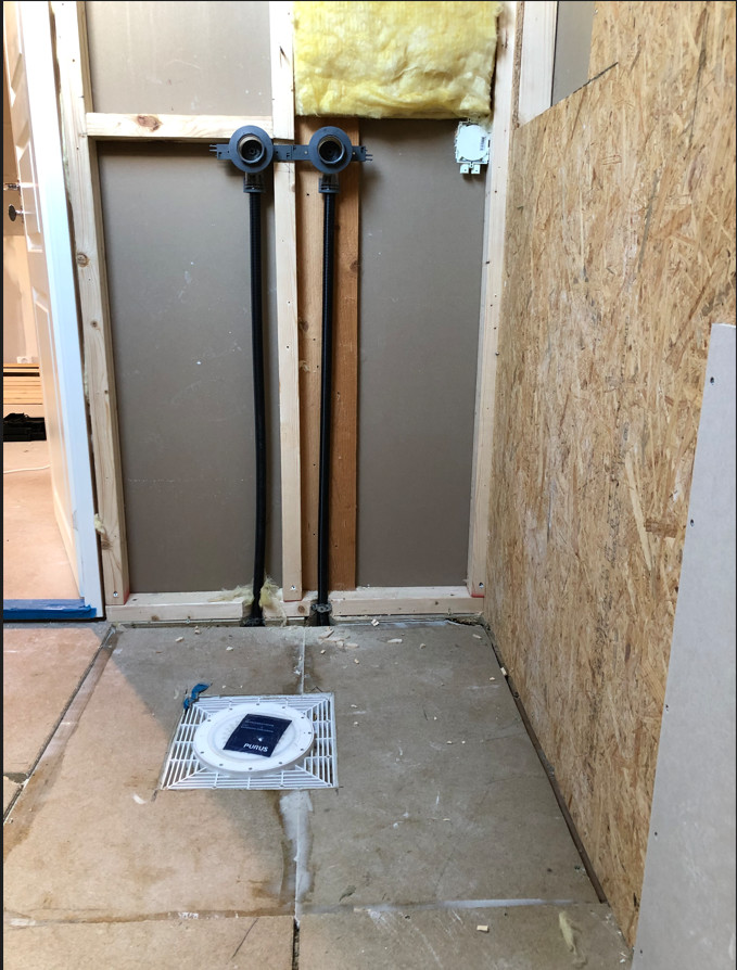

Lutning och 20cm från vägg.

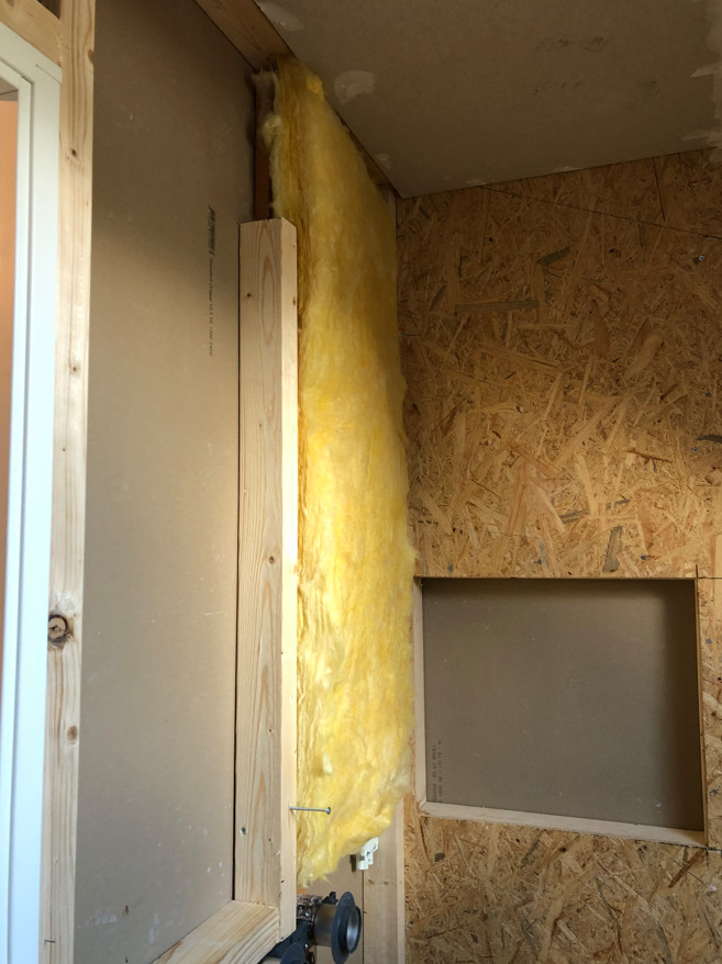

Indragning för framtida element (Vanliga gipsskivor mot plywood)

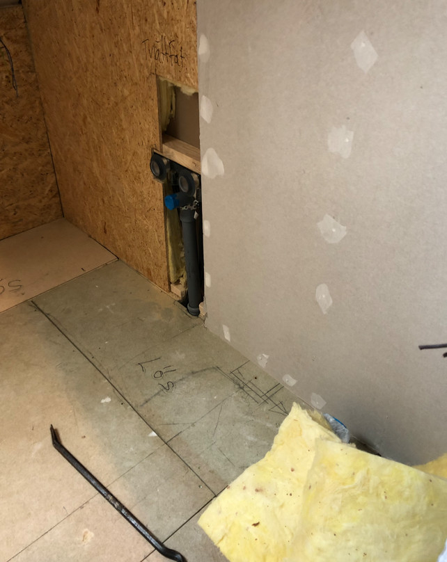

Handfatt och tialoettstol (rör är under isoleringen)

Har man en dörr i zon 1 så ska tätskiktet fästas på karmen. Se bkr sid 23 https://apibkrse.cdn.triggerfish.cloud/uploads/2021/12/20091034/BKR_BBV_branschregler_2021.pdf

1. Det behövs inte våtrumsgips någonstans enligt branschreglerna.
2. Man måste bygga så att det blir tillräckligt stabilt, se branschregler och det som kallas för Säker vatten-väggen som består av 15 mm konstruktionsplywood och gips.
3. Normalt inte eftersom våtrumsmattor inte är specificerade för den användningen t.ex. därför att de är känsliga för ämnen i fixet. Kakel och klinker är inte något tätskikt utan man har ju en tätskiktsfolie för det.
4. Kan vara svårt att få tillräcklig golvlutning för att uppfylla kravet på tätskiktets höjd vid tröskeln i förhållande till höjden vid golvbrunnen och det är särskilda krav när det gäller avslutningen av tätskiktsfolien mot dörrkarmen, se branschreglerna.
