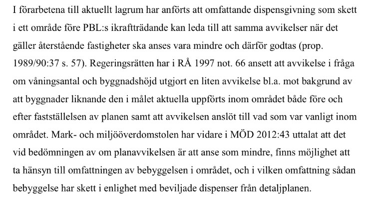

Jag har hittar ett nytt spännande argument som jag inte riktigt vet hur jag skall tolka.
Nedan hänvisar de till mindre avvikelse om andra i området fått godkänt innan PBL trädde i kraft. Det är massor av hus i mitt område som gjort liknande så det verkar positivt. Har dock försökt hitta RÅ 1997 not 66. Men hittat inte skrivelsen de hänvisar till. Tacksam om någon som har erfarenhet kan förklara detta.
  • Textutdrag ur juridiskt dokument om byggnormer och dispens relaterat till detaljplaner och byggnadsavikelser.

Om det är något som har bättre erfarenhet kring lagar och förordningar så får ni gärna guida mig kring RÅ 1997 not 66. Denna hänvisas det till enligt ovan men jag hittar den inte på google och förstår därför inte vad den innebär mer precist.
1997 gällde det som brukar kallad gamla-PBL. De besluten har inte alls samma prejudicerande betydelse längre då det är en annan lag som gäller nu.
Det var denna text jag fick uppfattningen att domen du hittat var från 1997.
Idag tillåter man fortfarande mindre avvikelser, men nu är de med tonvikt på mindre. De gör även en total avvägning. Så det funkar inte med 10mindre.
