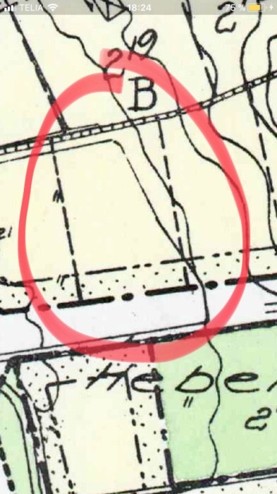

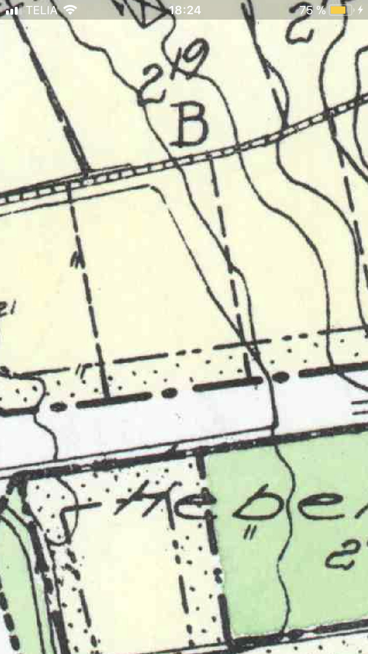

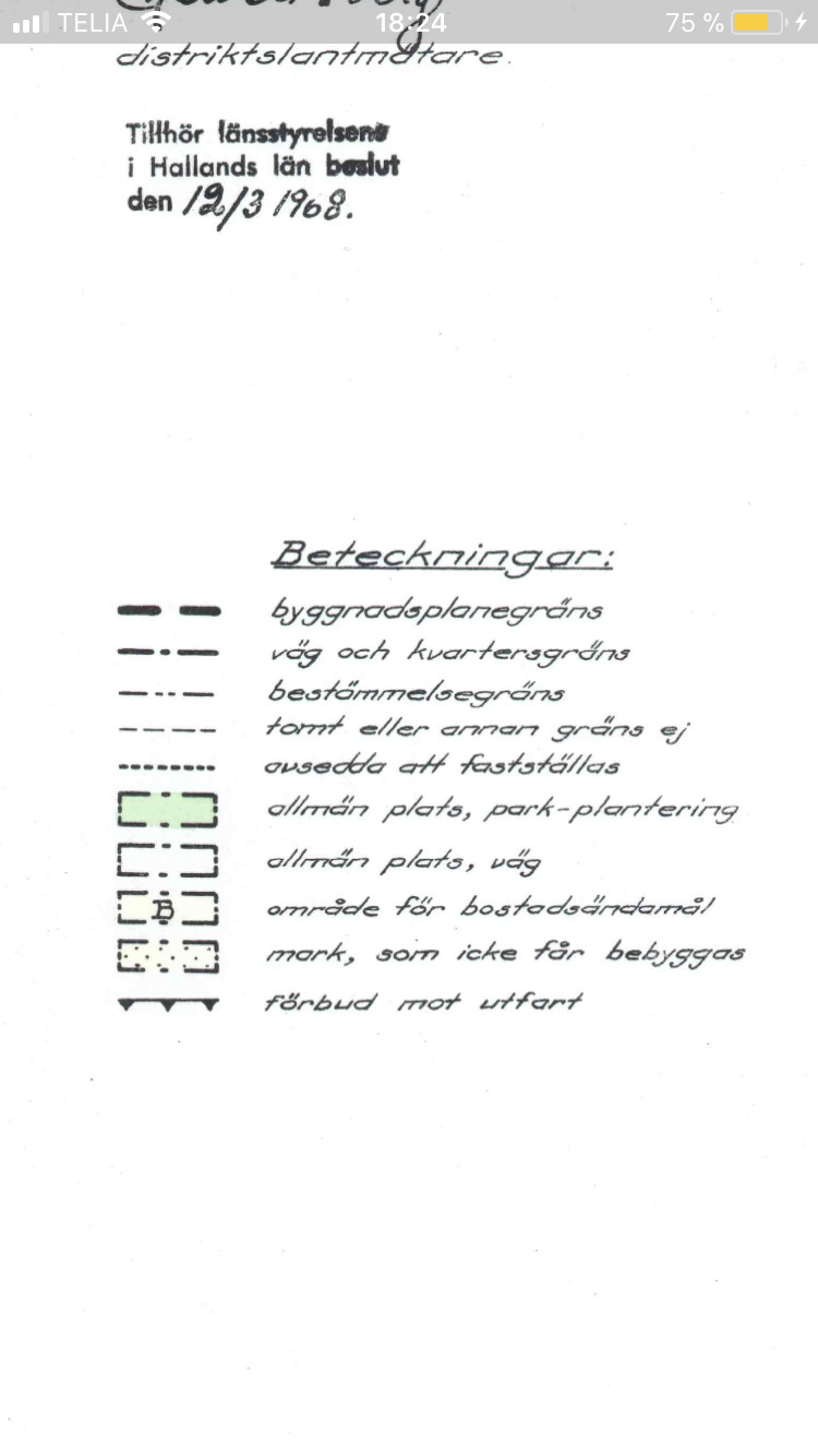

Sorry det stod i byggplanen. Vår tomt har prickad mark mot gatan men huset och garaget ligger en bit in (som alla hus i området) så det påverkar inte mot grannen åt höger.
  • Dokument med symboler och text som beskriver markanvändning i byggplan, inklusive gränser och allmänna ytor.
  • Utsnitt av en byggplan som visar tomtmark med angiven prickad mark nära en gata och noteringar.
Hur bred är prickmarken i sidled? Är det kanske 6m mot väg och 4,5 mot granne?
Klart värre att få kommunen att gå med på att bygga huvudbyggnad eller garage på prickmark än lite för nära.
