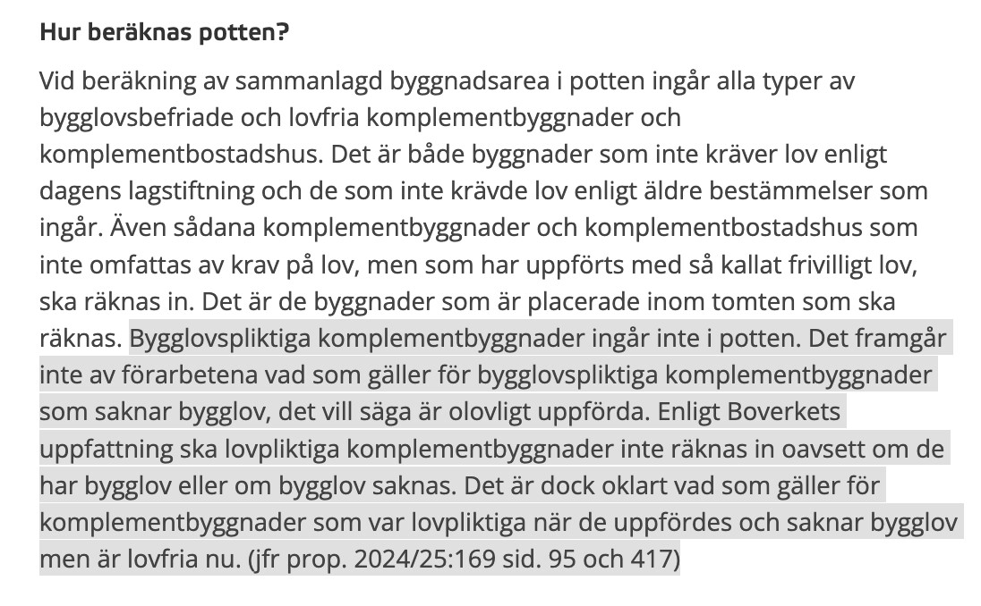

Det låter som att åtgärden att nybygga dessa komplementbyggnader skedde före det ens fanns bygglovskrav för dem. Därmed har de ej uppförts enligt PBLs regelverk för bygglovsbefriade byggnader som kom först 1 juli 1987 när ÄPBL trädde i kraft. De har ej heller uppförts enligt bygglovsundantag enligt äldre lagstiftning. De ska enligt denna läsning av lagregleringen, inte räknas med i potten. Lagtexten:
Men det ska sägas att propositionen inte uttryckligen förklarar om gamla komplementbyggnader av denna typ ska räknas med i potten eller inte. Man kan läsa proposition och lagtext som att de inte ska räknas med enligt ovanstående resonemang. Det finns heller ingen förklaring i den utredning som lagändringen baseras på. Inte heller Boverket har något helt klart svar men har en tolkning/bedömning som överenstämmer med att de inte ska räknas med:

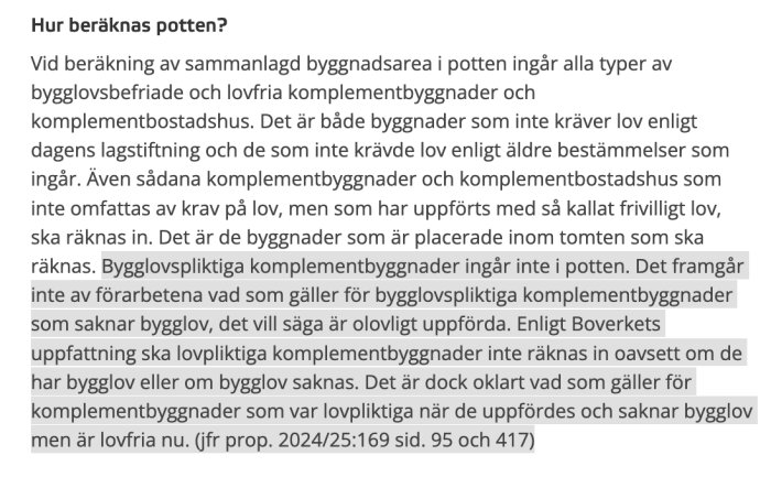

Boverket sammanfattar vilka byggnader som ska räknas med i potten:
https://www.boverket.se/sv/PBL-kuns...ikt/byggnader/nybyggnad/komplementbostadshus/
Det alternativa tolkningen av PBLs reglering som har diskuterats här på BH är att man inte ska ta hänsyn till den faktiska historiska åtgärden av nybyggnation av komplementbyggnaden för att bedöma om den ska räknas med i potten eller ej. Istället ska man enligt detta resonemang räkna med de befintliga byggnader som enligt dagens regelverk hypotetiskt skulle kunna uppföras utan bygglov idag. Alltså en kontrafaktiskt bedömning av en tänkt åtgärden. Jag har själv svårt för denna läsning (och det har tydligen Boverket också!), men oavsett vad jag och Boverkets medarbetare bedömer så vet jag att MÖD har landat i märkliga eller oväntade domslut förr. Så säker kan man nog inte vara före MÖD ger oss en prejudicerande dom. D v s att en byggnadsnämnd eller granne driver en tillsyn kring detta med potten och gamla byggnader hela vägen till MÖD. Förhoppningsvis blir du inte det rättsfallet!
[länk]

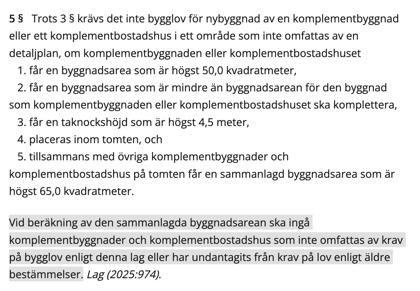

De termer som finns i lagtexten har sin förklaring:
"som inte omfattas av krav på bygglov enligt denna lag"
Denna fras är rätt val om man tänker på att lagstiftaren med ändringen av PBL från 1 dec 2025 hade som målsättning att minska kraven på bygglov avseende vissa åtgärder. D v s rent lagtekniskt har man velat komma bort ifrån tidigare lagstiftnings bygglovsundantag och istället ändra vilka åtgärder som i grunden alls kräver bygglov överhuvudtaget. (Man kan diskutera om man lyckades eller om det faktiskt fortfarande handlar om undantag snarare än en generellt minskad bygglovsplikt. Kanske blir en semantisk diskussion?)
"har undantagits från krav på lov enligt äldre bestämmelser"
Den här frasen är rimlig eftersom enligt äldre bestämmelser var bygglovskravet mer generellt men det infördes med tiden fler och fler undantag från det. Detta diskuteras i utredningen och propositionen från s 88.

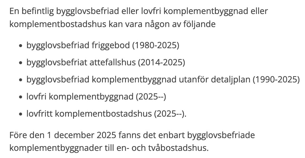

- Komplementbyggnader som uppförts med bygglov
- Komplementbyggnader som uppförts utan bygglov där inget bygglov krävdes
- Komplementbyggnader som uppförts utan bygglov trots att bygglov krävdes
Den första delmängden är tydlig och det är den jag hade velat utgå ifrån om jag strävade efter en tydlig lagstiftning.
Och nej, om målsättningen var att definiera vad som kräver bygglov istället för att definiera vad som inte kräver bygglov så tycker inte jag att man har lyckats särskilt bra.
