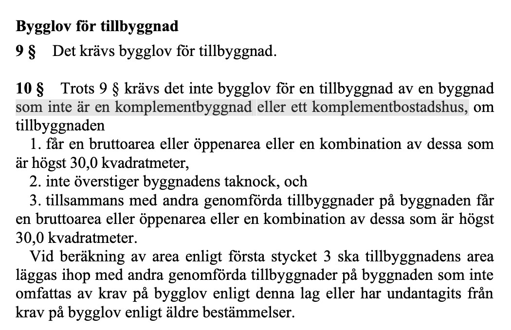

Nej, det vill inte lagstiftaren och av det skälet får du inte bygga ut komplementbyggnader och komplementbostadshus bygglovsfritt. Se lagtexten (och min grå markering):M mojjen skrev:Det står ju även att tillbyggand 30m skall avra möjligt för alla byggnader. "Från och med 1 oktober 2025 kommer tillbyggnader på upp till 30 kvadratmeter att bli lovfria för alla typer av byggnader"

EDIT: Men sen ligger ju potten för att bygga komplementbyggnader och komplementbostadshus parallellt så du får inom detaljplan bygga 45 kvadratmeter komplementbyggnader eller komplementbostadshus till ditt en- eller tvåbostadshus där det största huset max får vara 30 kvm. Men det sätter jun tyvärr stopp för att bygga ut ditt garage som redan idag är 40 kvadratmeter bygglovsfritt.
Har ett pyttegarage på runt 25m2. Det är byggt med bygglov en gång i tiden. Ihop med det har det byggts ett vedskjul på 8-10m2, som inte ör med i bygglovet från 1945. Min tanke ör egentligen att görabett riktigt förråd av det. Dp får väl bygga med dubbla väggar och 10mm luft så det blir två.Claes Sörmland skrev:
Har fick redan fyllt friggebod, och planerar ett uterum/pergola på 25-30m2. Fock inte detaljplan (men dammanhållen bebyggelse). Så går det igenom som planerat, så jag får 50m2 så löser jag allt. Får se hur det går 😅
Bedrövlig lagtext med två "inte" i samma mening. Vi får hoppas att man inser det innan man beslutar den lagtexten. Skriv begripligt och i klartext gäller även jurister..
