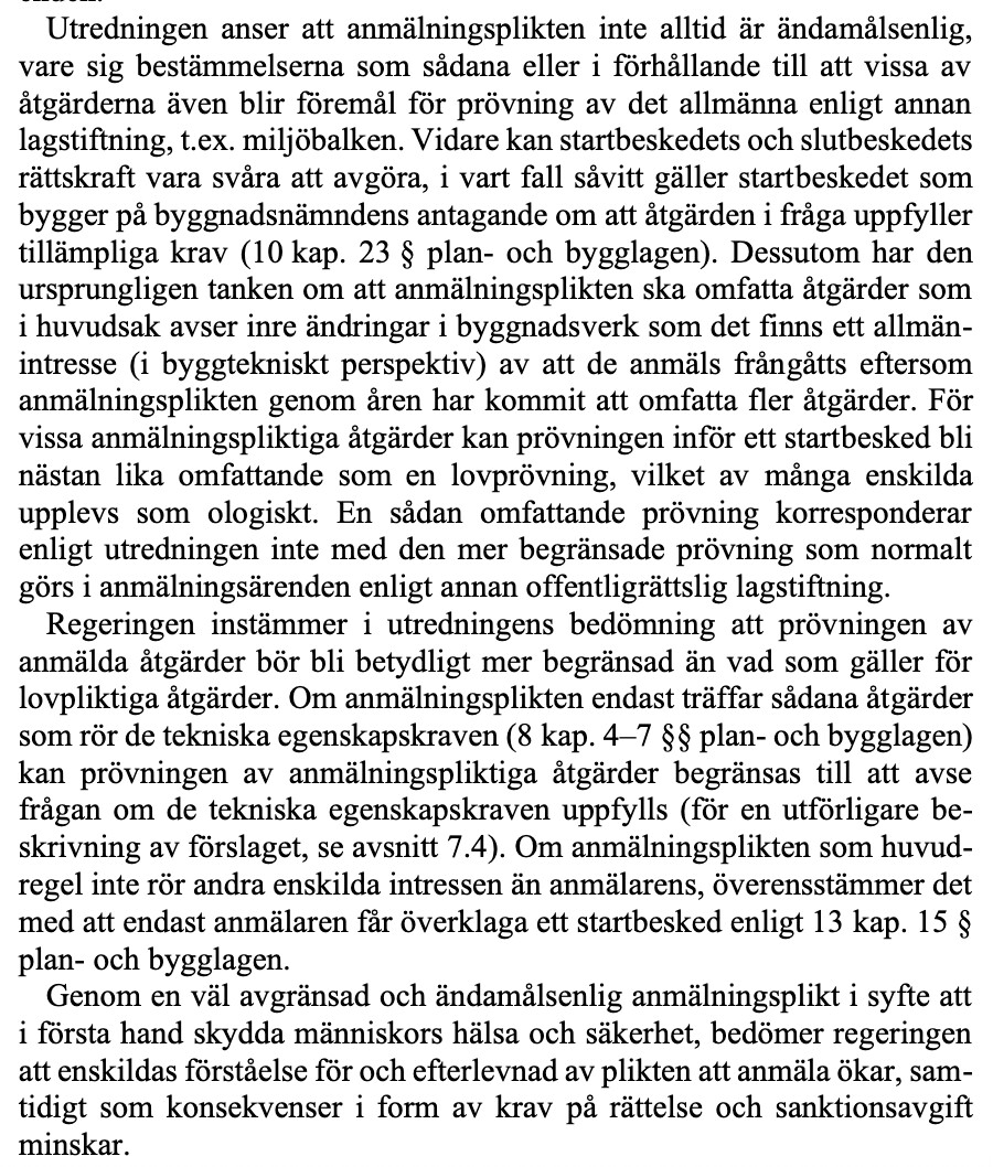

Vi får se framåt december hur regeringen löser detta med anmälan för vissa tekniska åtgärder. Det man gör med propositionen är att man flyttar hela anmälningsinstitutets reglering från PBL till PBF, alltså den förordning regeringen själv kan besluta om. Och sen slår man till med en stenhård kritik mot att dagens anmälan liknar ett bygglov för mycket, är för omfattande och inte är ändamålsenlig. Man anger att man tänker skala ned på den. Läs själva (s 217 propositionen):
Text från svensk proposition om anmälningsplikt och tekniska åtgärder enligt plan- och bygglagen.
Så det kommer att finnas kvar en anmälan för vissa tekniska åtgärder där det är av allmänintresse att kommunen får kännedom om åtgärden och den inte regleras av annan lagstiftning. Men gissningsvis kommer kommunernas möjlighet att göra mycket annat än att hastigt ge startbesked eller begära in mer handlingar att kringskäras rejält. D v s anmälan blir vad den ursprungligen var tänkt som, en pappersövning som informerar kommunen om en åtgärd där det kan gå mycket fel på ett sätt så att andras hälsa riskeras. Men nu läser jag mellan raderna, vi får se vad regeringen kokar ihop för lösning framåt vintern, t ex om man undantar anmälan av smååtgärder på en- och tvåbostadshus t ex.
