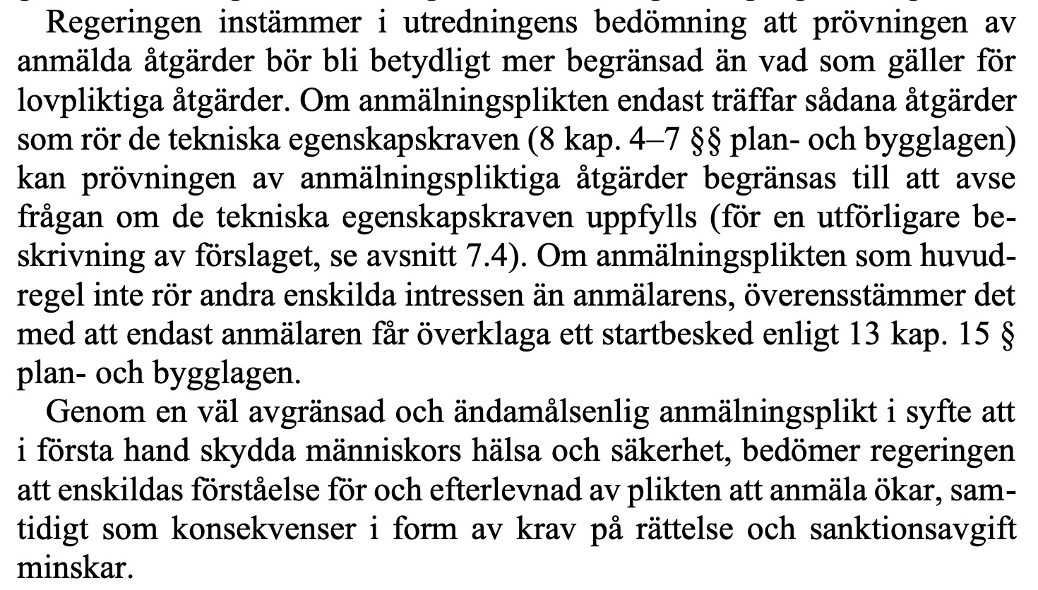

Hur blev det med anmälningsplikten?
Pappersarbetet är det som främst sätter käppar i hjulet för vårt uterum.. som det såg ut när det presenterades skulle man slippa anmäla vid lovbefride åtgärder... är det kvar?
Ja regeringen tänker stryka ned omfattningen av anmälningspliktiga åtgärder till de åtgärder som berör tekniska egenskapskrav enligt regleringen i 8 kap. 4–7 §§ PBL. Alltså enbart saker inuti byggnaden. Propositionen s 217:K Kallebo skrev:
Detta kräver egentligen ingen lagändring utan det regleras via PBF (en förordning) så regeringen kan själv, utan lagändring ändra på det. Men i och med att det är med i propositionen så blir det lagstiftarens vilja, d v s det binder även framtida (vänster)regeringar som kanske inte gillar denna typ av liberalisering.

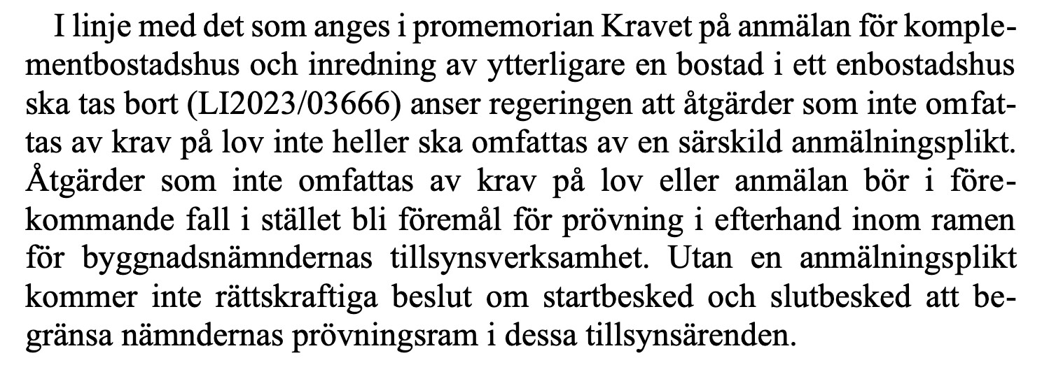

Till detta kommer att de åtgärder som inte kräver bygglov ej heller kräver anmälan:
Propositionen igen s 217:
Det enda jag inte är hundra på är om en åtgärd omfattas av anmälningsplikt i PBF kan kringgås genom att vara en del av en större åtgärd som inte omfattas av bygglov. Exempel: Installation av eldstad kräver anmälan (och därmed startbesked och slutbesked). Slipper jag denna anmälningsskyldigheten när jag installerar en eldstad som en del av att jag bygger ut mitt småhus, en åtgärd som inte kräver bygglov eller anmälan?
Redan idag är det ju delvis så. Att ändra en bärande konstruktion kräver idag anmälan enligt PBF men att uppföra en bärande konstruktionen i en bygglovsbefriad komplementbyggad på max 15 kvm (friggebod) kräver inte denna anmälan.
Oklart för mig hur regeringen har tänkt här - jag tror att man tänker sig att anmälan som direkt relaterar till den bygglovsfria åtgärden inte krävs men att mer perifera åtgärder gör det. Så jag gissar att man inte behöver anmäla den bärande konstruktionen i sin bygglovsfria utbyggnad av sitt hus men att man ska anmäla installation av en eldstad i samband med att utbyggnaden sker. Men helt klart är det inte eftersom PBF listar vissa anmälningspliktiga åtgärder medan gränsen för en åtgärd som utbyggnad eller nybyggnation och vad den inkluderar kan definieras rätt godtyckligt.

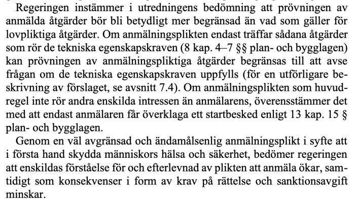

Tack. Läste också på lite extra och det verkar ju onekligen som att anmälningsplikten stryks.Claes Sörmland skrev:
Oklart för mig hur regeringen har tänkt här - jag tror att man tänker sig att anmälan som direkt relaterar till den bygglovsfria åtgärden inte krävs men att mer perifera åtgärder gör det. Så jag gissar att man inte behöver anmäla den bärande konstruktionen i sin bygglovsfria utbyggnad av sitt hus men att man ska anmäla installation av eldstad när utbyggnaden sker. Men helt klart är det inte eftersom PBF listar vissa anmälningspliktiga åtgärder medan gränsen för en åtgärd som utbyggnad eller nybyggnation och vad den inkluderar kan definieras rätt godtyckligt.

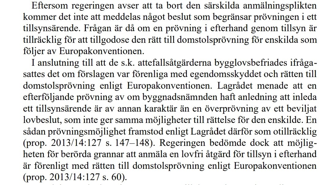

Dock står det kommunen fritt att öppna ett tillsynsärende om någon småpåve hittar något att anmärka på så det gäller trots detta att ha papper på allt. Men intressant iakttagelse kring perifera förändringar. Det är ju svårt att bygga ett uterum eller tillbyggnad utan att påverka den bärande konstruktionen..
Jag tror inte vi ska överdriva detta med tillsynen. Nästan vartenda småhus har lösningar som inte uppfyller de tekniska egenskapskrav i PBL. D v s om tillsynen slumpvis klev in i småhus så skulle nästan alla kunna få nedslag och rättelseföreläggande för något i teorin.K Kallebo skrev:Tack. Läste också på lite extra och det verkar ju onekligen som att anmälningsplikten stryks.
Och okunskapen om anmälningplikten är mycket utbredd, jag har inte en enda i min bekantskapskrets som har anmält installation av nya ventilationssystem, ändring av bärande konstruktioner och liknande. kanske hälften har anmält installation eller ändring av eldstad men den andra hälften har inte gjort det. O s v. Enda anledningen till att de alls känner till detta är att de känner mig som har ett specialintresse för frågan.
Tillsynen ska ju agera så att eventuella rättelseförelägganden står i proposition till åtgärdsbehovet utifrån allmänna hänsyn. Detta krav saknas ju helt vid bygglovsprövning där de mest anala saker kan drivas av handläggarna helt utan överväganden om de spelar någon roll. Så att flytta prövningen från förprövning till efterhandsprövning (för den som har otur och anmäls av sin granne) är i sig en rejäl liberalisering.
