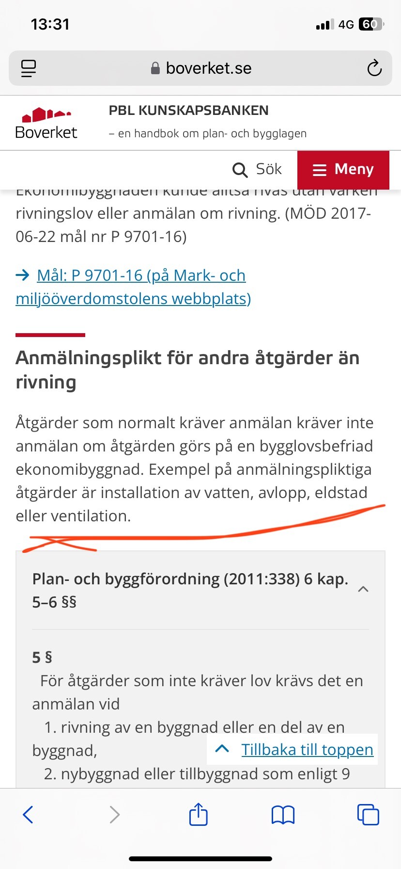

Bygglov installation av vedpanna jordbruksfastighet?
Det kan de. Du får inte göra installationen utan att kommunen beviljat startbesked och du får inte ta eldstaden i bruk innan du meddelats slutbesked. Står också på Boverket.B Bullebock skrev:
Ja inte ta i bruk! Men om jag köper en panna o ställer på logen så har jag väl inte brutit mot något. Detta är ju bara sinnesjukt. Har den ej tagit i bruk så har den inte tagits i bruk punkt slut. det kan man ju bara kolla i den att den ej är tänd.M MetteKson skrev:
Det är ingen sotare som gör besiktning här, det är SÖRF. Och dom skickar inte in något, uppenbart inte då en grannbonde inte anmälde något när han gjorde sitt pannrum. De har aldrig sagt något och dom lägger sig inte i det, dom sa att dom ger intyget till byggherren och denne ska sedan skicka in. JAG är byggherre och jag anser att i byggnaden jag installerar denna eldstad gäller bygglovsbefrielse, enligt boverkets föreskrifter.M MetteKson skrev:
Att den ”står på logen” och är installerad är inte samma sak.B Bullebock skrev:
Du gör ditt eget val. Innan frågan är prövad vet vi inte om din bedömning är korrekt. För övrigt krävs aldrig bygglov för eldstad. Om det krävs något är det en anmälan. 🙂B Bullebock skrev:Det är ingen sotare som gör besiktning här, det är SÖRF. Och dom skickar inte in något, uppenbart inte då en grannbonde inte anmälde något när han gjorde sitt pannrum. De har aldrig sagt något och dom lägger sig inte i det, dom sa att dom ger intyget till byggherren och denne ska sedan skicka in. JAG är byggherre och jag anser att i byggnaden jag installerar denna eldstad gäller bygglovsbefrielse, enligt boverkets föreskrifter.
Jag vet ärligtalat inte vad kommunen vet… bara att de är inreggade enligt sörf…Claes Sörmland skrev:
Men blir så trött på dessa jävla stasifasoner! När jag skulle anmäla trodde jag man anmälde. Alltså skickade in en digital anmälan om att man skulle sätta igång en nu eldstad.
Sen visad det sig att jag ändå ska skicka in kontrollplan, bilder och ritningar, sen betala 4300kr, vänta ca 3 v på startbesked, sen skicka in slutbess och vänta ytterligare 4 veckor på slutbesked. Det är förfan ingen anmälan, det är ju en fråga om lov för helvete.
Dom kommer godkänna sa hon, men vad fan är det att godkänna, där är en godkänd skorsten och där har stått en kombipanna och en gammal gjutjärnspanna på 50 talet.

Jag förstår inte hur den här tråden överlevde de tio första inläggen.
Det är en undantagen åtgärd på en ekonomibyggnad och TS vet det. Ändå önskas hängslen och livrem.
Att det är lovfritt medför närmast sutomatiskt att det är upp till den enskilde att tolka reglerna. Själva poängen är ju att slippa blanda in stat och kommun, så att samtidigt vilja ha dessas välsignelse.
Bara bygg och acceptera att det är ditt eget ansvar att tolka att det är en ekonomibyggnad.

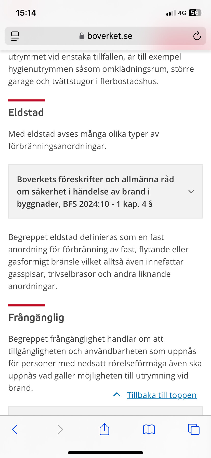

jag tycker också att det är sanslöst invecklat i just detta fall, eftersom det måste ske besiktning från utomstående part är det ju aldrig 100 att det inte är en skithög till brandskyddsman som anmäler till kommunen trots att vi har rätt.
Och eftersom kommunen inte visst något när jag ringde (anonymt) om ekonomibyggnader och bygglovsbefriade byggnader så blir man ju ändå lite orolig.
Det gick så långt att jag fick läsa upp för bygglovinspektör vad det står på boverket, det blev tyst i luren, sen kom frågan:
”Jaha med då kan man ju fundera på vad eldstad betyder… det måste jag kolla upp…”
Ja du din …
BFS 2024:10 a 1 kap. 4 paragraf
”Begreppet eldstad definieras som en fast anordning för förbränning av fast, flytande eller gasformigt bränsle vilket alltså även innefattar gasspisar, trivselbrasor och andra liknande anordningar”
Vill dom ha in pengar kommer dom driva in pengar….
