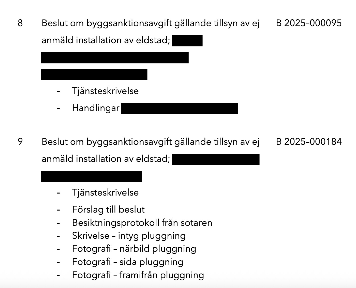

Story från min kommun:
Ibland installerar folk en ny eldstad utan att göra anmälan till byggnadsnämnden. Men de ringer till "sotaren" för att få en installationsbesiktning, man tror felaktigt att det är så det ska gå till. I min kommun utförde sotaren besiktning och meddelade sen kommunen skriftligt att det hade skett (skickade protokollet). Kommunens medarbetare insåg att det inte gick att länka installationsbesiktningen av en eldstad till en anmälan och hade därmed bevis för att fastighetsägaren var skyldig att betala byggsanktionsavgift. Det var ett antal som åkte dit på detta.
EDIT: När man talar om trollen. Kollade byggnadsnämndens möte nu i maj och två stackare till har åkt på detta:
