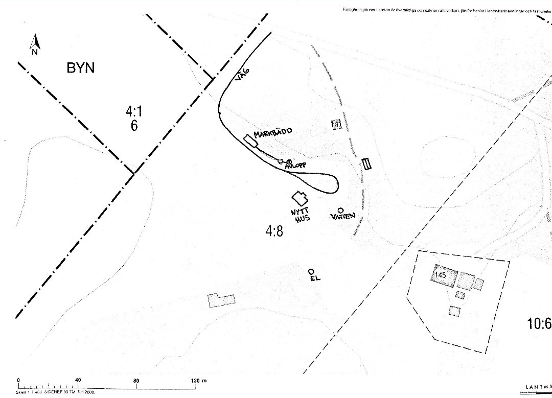

Har precis skickat in karta till Älvsbyhus om vart vi vill placera vårt nya hus, det blir på åkermark nära skogen. Vi äger 5ha skog och 3ha åkermark. Tanken är att själva bruka marken som betesmark och odling. Men nu har jag ramlat på några trådar där man pratar om att inte kunna få bygglov på åkermark. Hur tror ni läget ser ut för oss? Vi sökte inte förhandsbesked för trodde det var lugnt att bygga på egen mark när bor enskilt etc.
Det finns en stuga på marken men inne i skogsdelen, därav bebyggd. Bifogar en ritning.

På den svartvita bilden har jag satt ut el där den ska hämtas från en elstolpe, ca 50m. Grannen bredvid har enskilt avlopp också så tankbilen kör ju ändå dit ut.Hemmakatten skrev:

Vägen jag ritat upp är redan en väg där traktorn brukar köra in och ut fast inte grusad.

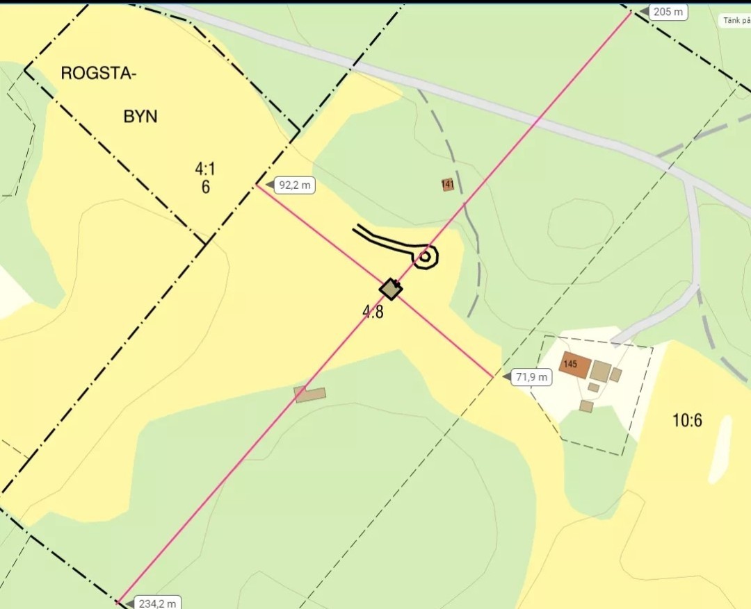

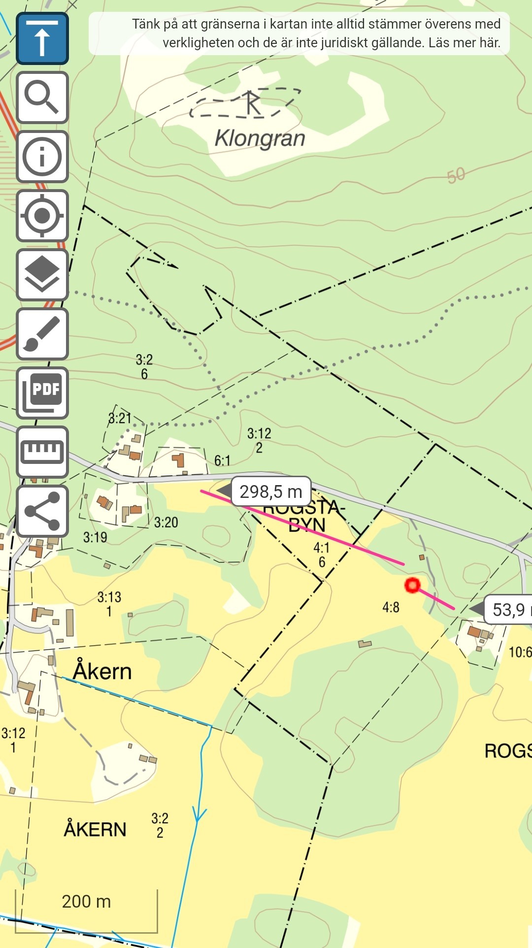

Är 300m från närmsta bebyggelse långt? (bifogar bild)

Har ritat in en vändplan på kartan. Dom måste kunna vända med lastbilen för husleverans, brunnsborrning etc också

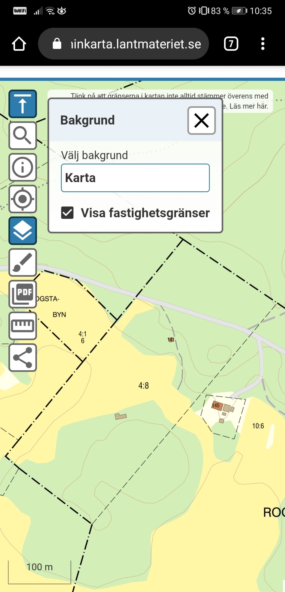

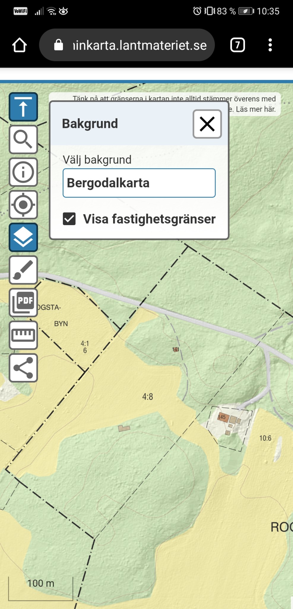

Ser inget speciellt på lantmäteriets kartor
Har inte gjort en formell anmälan för skrev kontrakt på tomten i fredags. Däremot har jag pratat med bygglovskontoret ang. Att bygga ut gäststuga eller bygga nytt attefallshus och då var svaret att men varför ska du göra det, du bor ju utanför detaljplanerat område så bygg en större gäststuga istället utan alla krav på storlek mm. Men det är ju bara sagt muntligt på telefonen när de haft min fastighetsskarta öppen.
Det finns ingen översiktsplan.
Kommunen har inga särskilda bestämmelser om förhandsbesked. Kommunen ligger i Gävleborgs län men det har kanske ingen betydelse iofs.
Lantmäteriet kartor ser bara ut så här så inga speciella utmärkningar.
