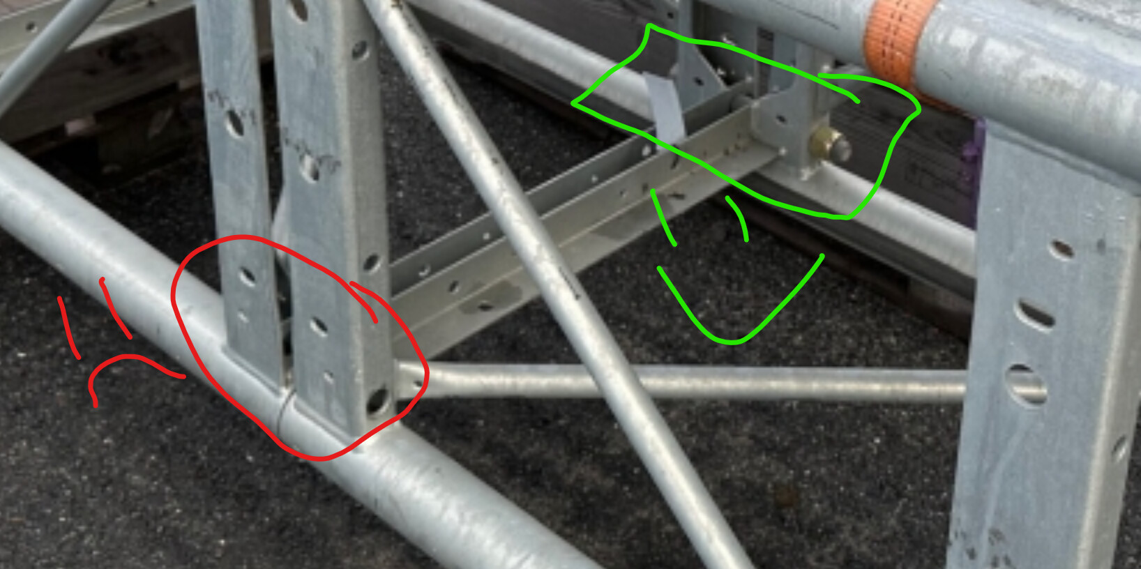

Det här var inte ovanligt hög. Hissen klarar bra mycket högre höjder. Det är masten som bär vikten, inte stagen. Stagen är för att hålla masten på plats.
mikethebik och 3 till

Fast sen är väl frågan hur snabbt man kan bygga en sån där hiss kontra avsaknad av vägg att förankra det i? Det känns ju lite som att den kanske var lite högre än vad som är brukligt? Själva konstruktionen är ju klen men den bygger väl på att pelaren bär sig själv. Sen är det väggfästen som så att säga bär den aktuella vikten hissen för med sig. Så att inte stolpen viker sig utåt så att säga. Så det kanske inte alls handlar om att stolpen i sig primärt inte var ihopskruvad korrekt. Man kanske hade rest en sektion till för nästa våning var ju på G och sen fanns det ingen förankring i väggen längre upp och så långe stolpen finns där så antar jag att hissen fortsätter bara?

ja jo men missförstå mig rätt. Om huset är 5våningar och det byggs på hiss för 6 våningar och stag på den översta delen saknas. Vad händer då.......

Så länge den är fastskruvad så händer ingenting spännande. Fackverkskonstruktioner är extremt stabila. Jag skulle gissa att man kan bygga ytterligare en våning utan problem. Stagningen är ju främst för att det inte skall svaja.

Jo men just stolpen och dess konstruktion var jag ju inne på i ett tidigare inlägg. Den är ju relativt spinkig sett till hisskorgens storlek och kapacitet så nog tror jag väggfästena spelar en ganska stor roll.

Nej, den är inte spinkig iom att det är en fackverkskonstruktion. Den kan svaja en del om den blir väldigt lång, vilket är orsaken till att man stagar upp den (både pga obehaget, för att hissen skall angöra våningsplanen på ett bra sätt och för att man inte skall få risk för brott pga hävarmen, men då krävs nog rätt många segment). Notera att en sådan här fackverkskonstruktion kan användas upp till väldigt höga höjder, det är inte samma hissmodell på Karlatornet, men det är en Alimak-hiss det också.

Skenet bedrar, skulle jag vilja påstå. Läggs mycket omsorg på att optimera dessa komponenter då framför allt vikten är en viktig faktor. Den är nog styvare och tål mer belastning än vad man spontant kan tro.

Vad hjälper punkten "är alla skruvförband dragna med 100nm?"
De 3 skruvarna som saknas längst uppe finns ju inte så det är inte heller att ljuga när man kryssar för den.
Och nu finns det helt plötsligt 2 olika ställe att inhämta information.
Manualen säger 80nm.
Checklistan säger 110nm.
Men man har nu effektivt skapat ett till arbetstillfällen på kontoret, som ska betalas av arbetarna som faktiskt utför arbetet...

Då är det inte längre Fusk Fusk kan vara att man inte drar till önskat moment. Om det kommer fram att man inte förankrat delarna med varandra då är det inte bara korkat...
Har man haft för bultar så är det korkat och idioti. Har man inte dragit moment så är allvarligt fusk.
Alla dessa alternativ är fortfarande vållande till annans död. Det är inte rätt nått av det. Men för.min del finns det olika grader av helvetet. Det sista skulle kunna vara ett misstag som alla kan förstå. Men första? Det är inte misstag Du glömmer inte en sådan sak

Fusket är att checklistan fylls i utanför "direkt efter momentet är gjort"

Beror på bultarna...
Metallställning med markerade fästpunkter; möjligen en instruktion eller felanalys.
