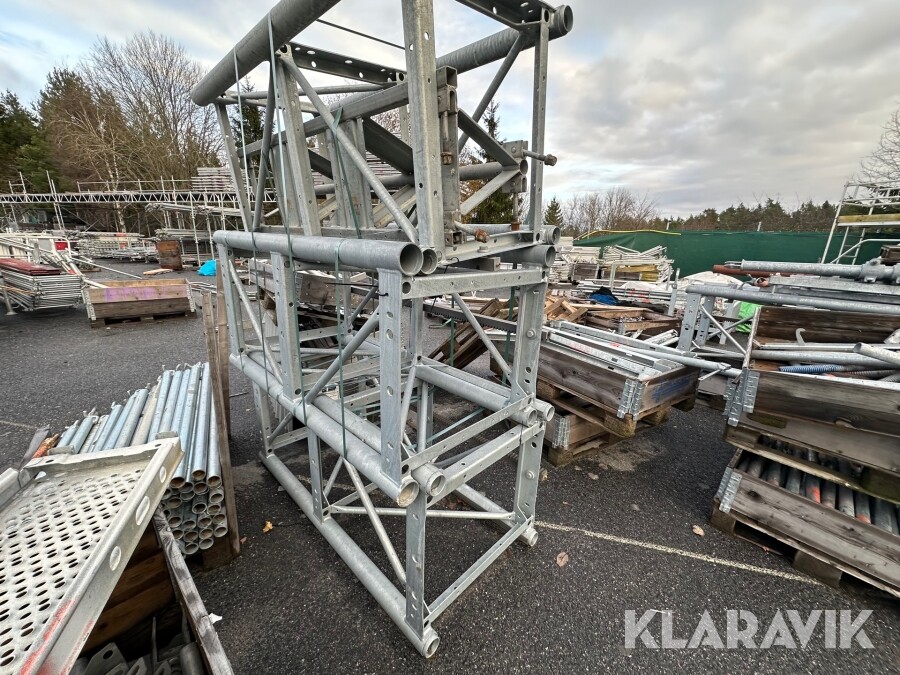

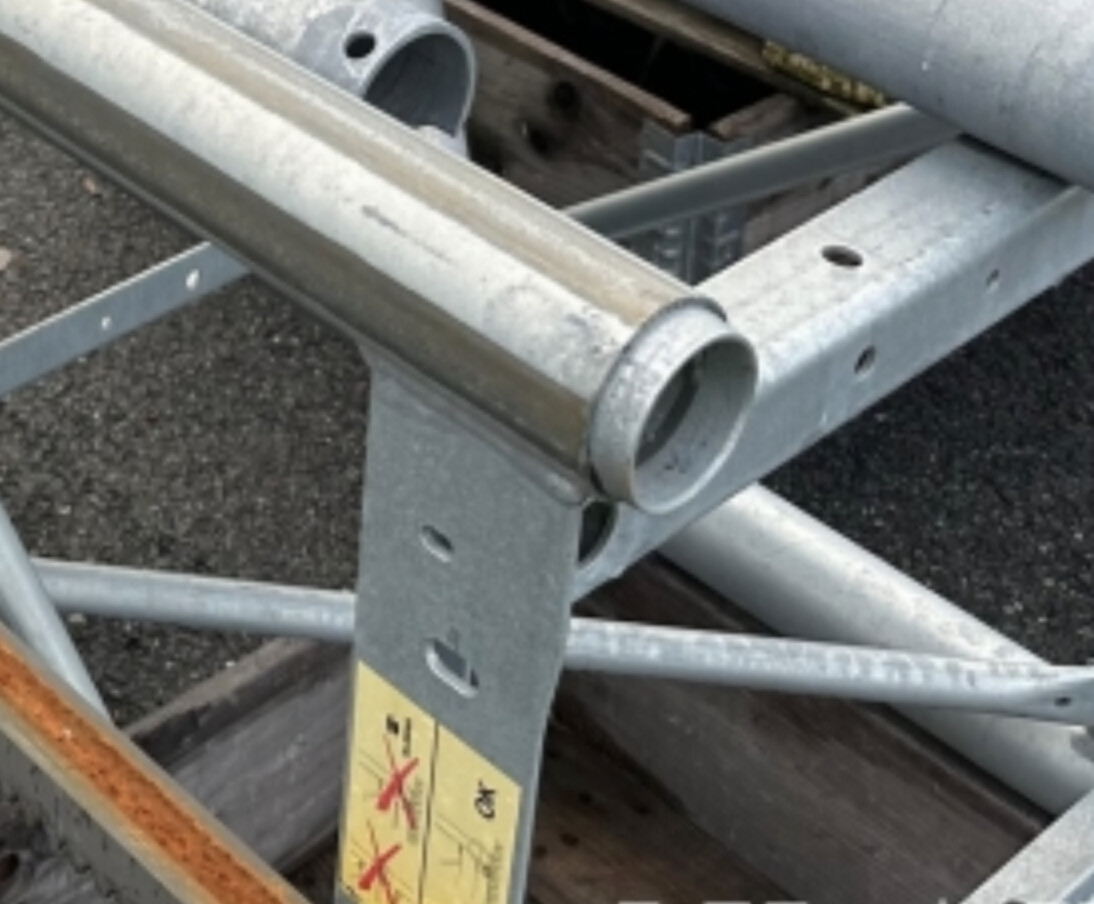

Jo, jag förstår principen men får ändå inte ihop att ett kort instick på rören skulle hålla för en tung vibrerande hisskorg hängande på sidan. Men det beror kanske på vart den dåliga skarven var. Hela korgen hade kanske inte passerat?
D Daniel 109 skrev:
Här finns bilder.
[länk]
Ja, det verkar vara konor. Men de kan ju inte hålla för mycket mer än vertikal last.
Metallkonstruktion, ställningsdelar, grå rör, hopfogning, byggmaterial, varningsetikett, ingen person synlig.
Syftet är ju bara att de ska hålla delarna fast i horisontalplanet. Men tydligen kan de fastna ihop riktigt hårt.
Det var väl dom två översta som åkte med fallet?
