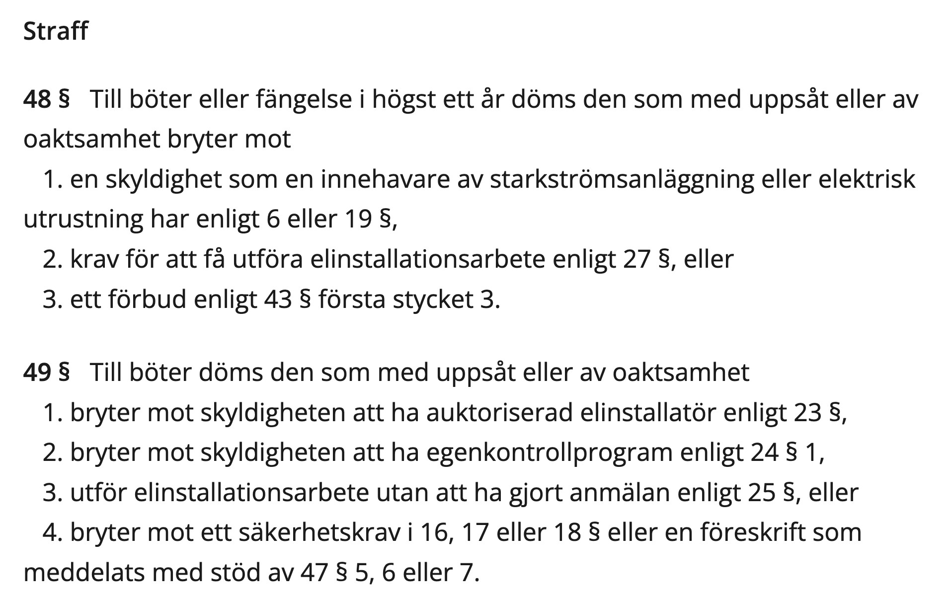

P
Det blir väl minst två olika åtalspunkter med grund i elsäkerhetslagen i det här fallet:
[länk]
Då har man lärt sig något nytt i dag😊
