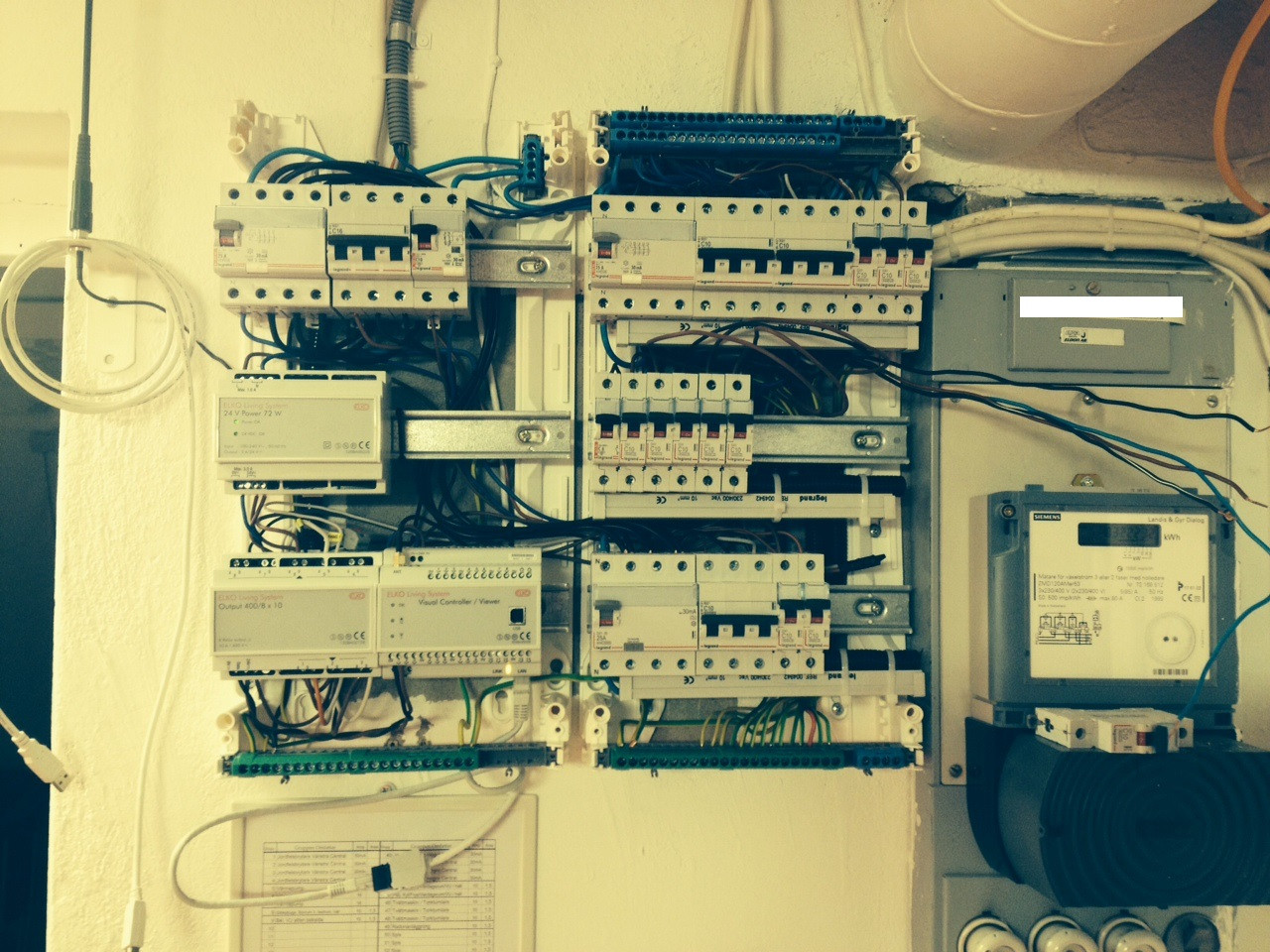

Så ser min central ut, ska snyggas till lite, men allt är färdigkopplat sånär som på 2 st 3fasgrupper som jag inte ska lägga in än.
Men jag har egen Jordfelsbrytare uppe till vänster för värmepumpen, en PSA för kyl/frys, en JFB för all inomhusel och en annan JFB för all utomhusel.
Demmpa skrev:
Så du använder aldrig någon nätdriven elapparat med stickkontakt ute?
Jo, men jag har satt uttagen strax innanför dörrarna till garage och uthus så dom är skyddade mot drivande regn.
Totalt finns det 8 st trefas CEE och ett dussin Schuko som lätt kan nås bakom dörrar. :)
Alla med JFB, givetvis.
En sak jag tycker man ska tänka på när man bygger elcentraler i dessa dagar är laddning av elbilar i olika former.
Planera för minst ett 16A enfas/trefasuttag placerat på något strategiskt ställe.
SkaneErik
Jag passade på att sätta in åsk/överspänningsskydd när min central byttes. 4 st 15kA Imax sattes in, dessa kostar dock en hel del >2000kr. Skulle väl iofs sitta bättre längre ifrån centralen, men det gick inte att få in dessa i mätarskåpet.
Som mycke_nu nämnt , förbereda för framtida elbilar. Har ingen aning om hur mycket ström sådana laddare kommer att ta, men om man riskerar att gå i taket kan det ju vara lämpligt med en effektvakt för att slippa jacka upp sig från 16A till 20A. Jag har satt in en 2 stegs Coala effektvakt i min central + 2 kontaktorer.
Viktigast tycker jag är att se till att man har rejält med plats över i skåpet/n för framtiden.
eviljava skrev:
...och det här blir mitt sista.
Vad kostar en JFB av god kvalitét? En femhundring?
För det första har jag nog alltid mat för mer än 500:- i min frys (dock ingen älg).
För det andra anser jag att det är lätt värt 500:- för att minimera risken att vakna upp i (eller komma hem till) ett kallt hus.
Vad är då risken för att JFB:n löser ut i en grupp som inte är en "riskgrupp"? Förmodligen låg, men den existerar uppenbarligen.
Ja, fast du räknar inte fullt ut. Du räknar bara med risken för påverkan av frysen/värmen av andra system, du räknar inte med risken för ett oupptäckt fel i frys/värme pga av att du med din sektionering inte kommer att upptäcka att JFBn till frysen/värmen har felfungerat. Med din lösning så kommer du att vakna upp/komma hem till en lika stinkande frys/kallt hus, eftersom du just förvandlat det till ett tyst fel. Man måste alltid se till hela systemet. Det är inte bara MTBF som är intressant, utan också MTTR. Att ordna frys/värmesystemet så att det "alltid" fungerar utan att ta med reparation som en rimlig felrättande åtgärd skulle bli alldeles ohyggligt dyrt. (I vissa fall, som satellitstyrsystem, flygstyrsystem o dylikt så har man inget annat val, men redan när vi kommer till kärnkraftverk så börjar "fail fast" att bli ekonimiskt tilltalande, dvs "detektera, stäng av och laga".)
Sedan så är vi dessutom nere på så små felsannolikheter att du måste ta med riskerna för felfunktion på apparaten som sådan med i beräkningen. Den är åtminstone i samma storleksordning som felfunktion för JFBn. Och det är ju det centrala i ditt resonemang. Det är ju inte "outlöst JFB" som är det du *egentligen* är ute efter. Du är ju ute efter "tillräckligt kallt i frysen" och "tillräckligt varmt i huset". Det är bättre att lägga pengarna på två/tre JFBer på ett övervakningssystem istället (om det kombineras med exv. villalarm så går det att få för billigare pengar). Då kan du istället efter larm lösa det verkliga problemet, och dessutom enkelt lägga till övervakning mot brand, krossade fönster, vattenläckage osv.
Själv så kör jag hela huset på *en* JFB, eftersom det var det enda som var rationellt att koppla in utan centralombyggnad. Jag hade gärna haft en till för just utomhuselen (fick en släckning senast idag från en skarvkabel som takläggarna hade glömt utomhus), men de totalt två tillfällen på åtta år när jag drabbats av totalt strömbortfall pga utomhusgrejjor är egentligen inte tillräckligt för att motivera att jag roddar om större delen av anläggningen bara för att minska den risken. Jag har istället en tvåpolig brytare på "trädgården" så att jag kan skilja den delen av systemet, återställa och sedan i lugn och ro felsöka när omständigheterna är bättre. Den har jag alltså använt *en* gång på åtta år, men jag hade den liggande och skräpande redan så kostnaden går att försvara... :)
Om jag skulle byta central så skulle jag sätta två, eller kanske tre (säg som Bo 300mA för elpanna eller dylikt), men mer är ju overkill och kontraproduktivt.
Bo.Siltberg
Japp, är det något jag ångrar så är det att jag inte bytte kabeln till garaget till någon lämplig trefas innan vi asfalterade om. Då hade det varit en smal sak. Nu är det dj-ligt surt...
Ett åtkomligt 16A trefasuttag kan man dessutom ha användning av för mycket annat. Mitt enda sitter precis vid en undercentral i pannrummet. Inte optimalt. Så det är ett bra tips.
