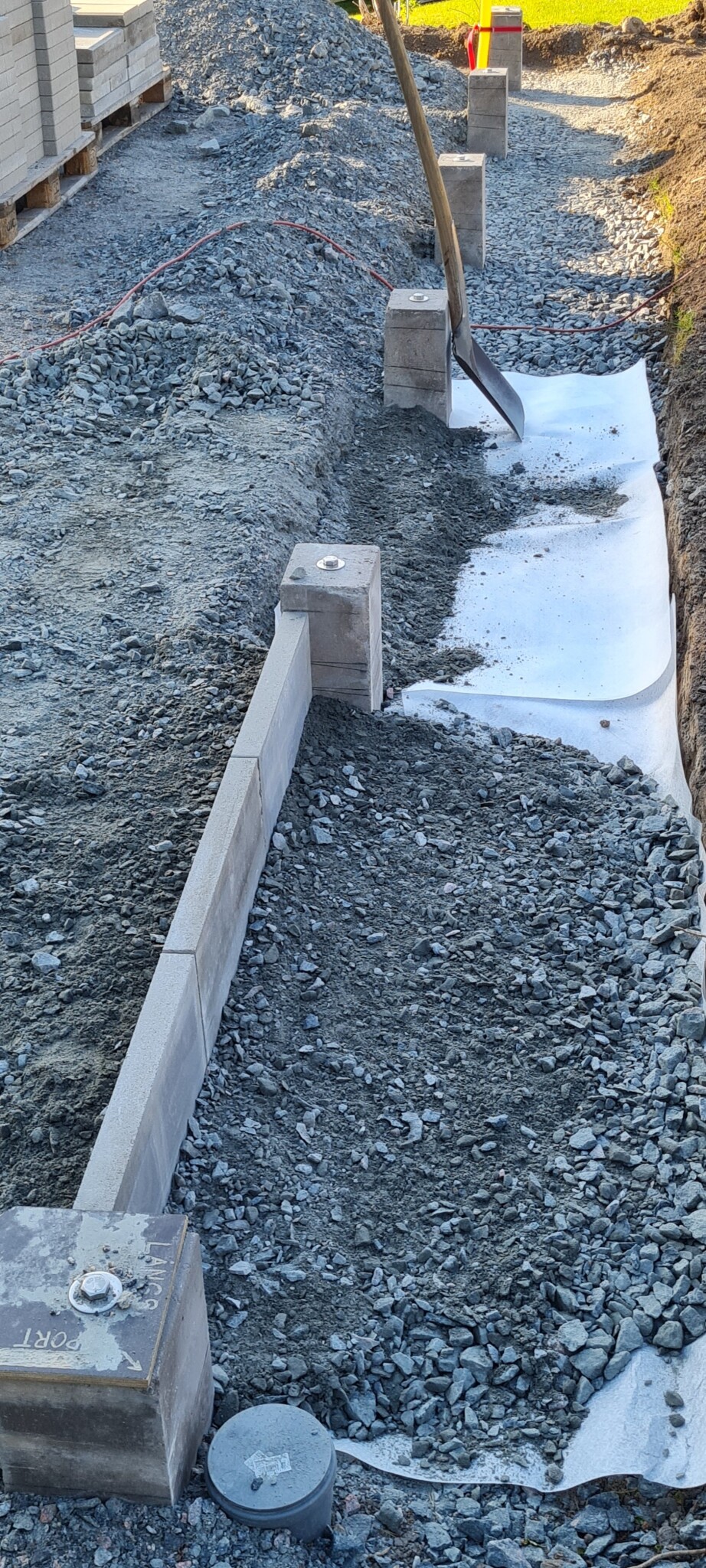

Riktigt snyggt! Har du bara lagt stenarna eller har du limmat dom så inte vatten kan tränga in? Aldrig tänkt på denna lösning har tänkt köra med sockelskiva av cement men detta ser ju smidigt och snyggt ut!

Tackar.
Antar att det är kantstenarna du syftar på och de har jag bara satt i krossmaterial.
Plattorna utanför lutar bort från garaget och under dessa har jag dränerande material så har aldrig sett att det står vatten som kan rinna in i garaget.
Byggplats med kantstenar placerade i krossmaterial, markarbete sker med dränerande material för att förhindra vatten från att nå garaget.

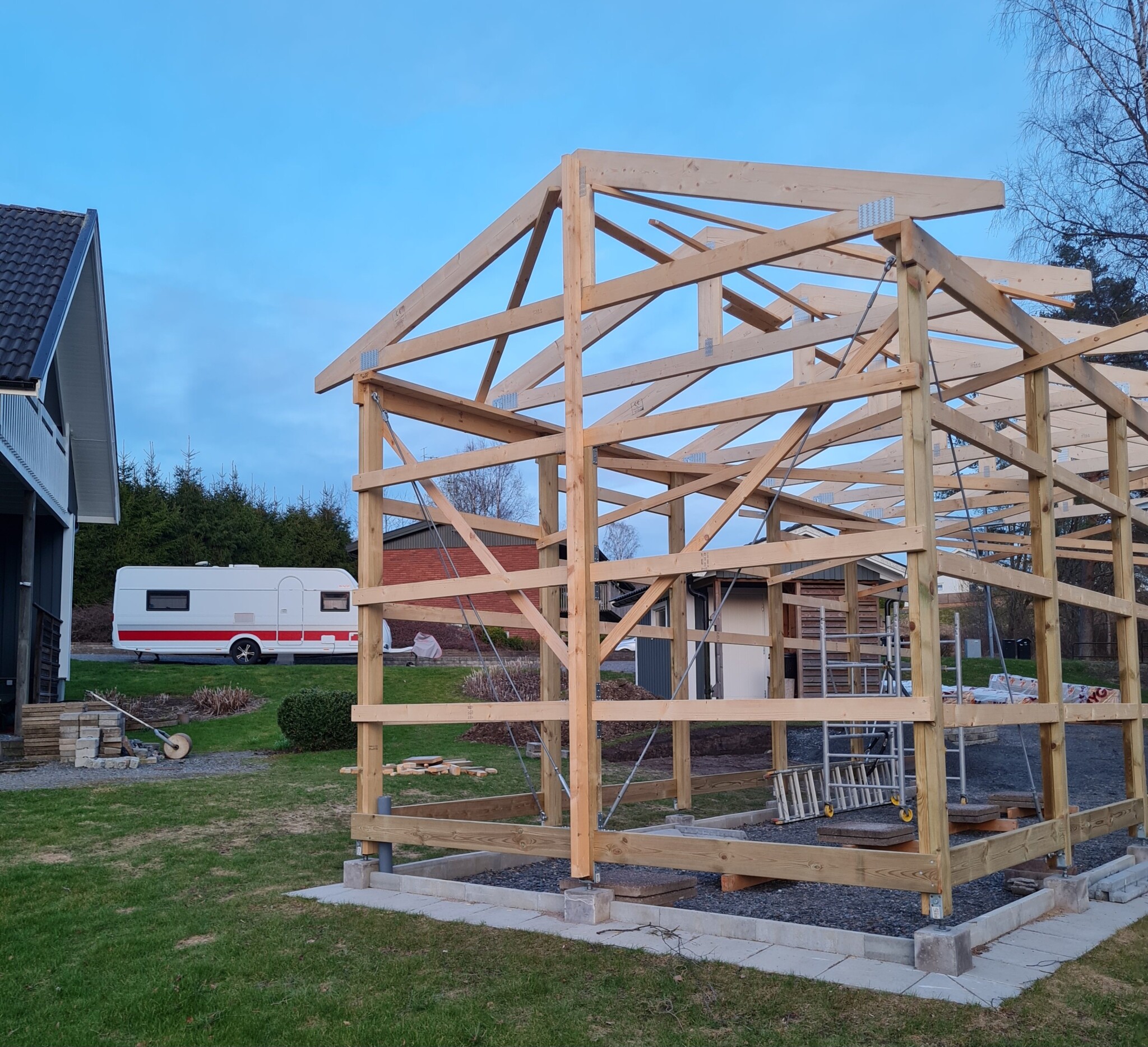

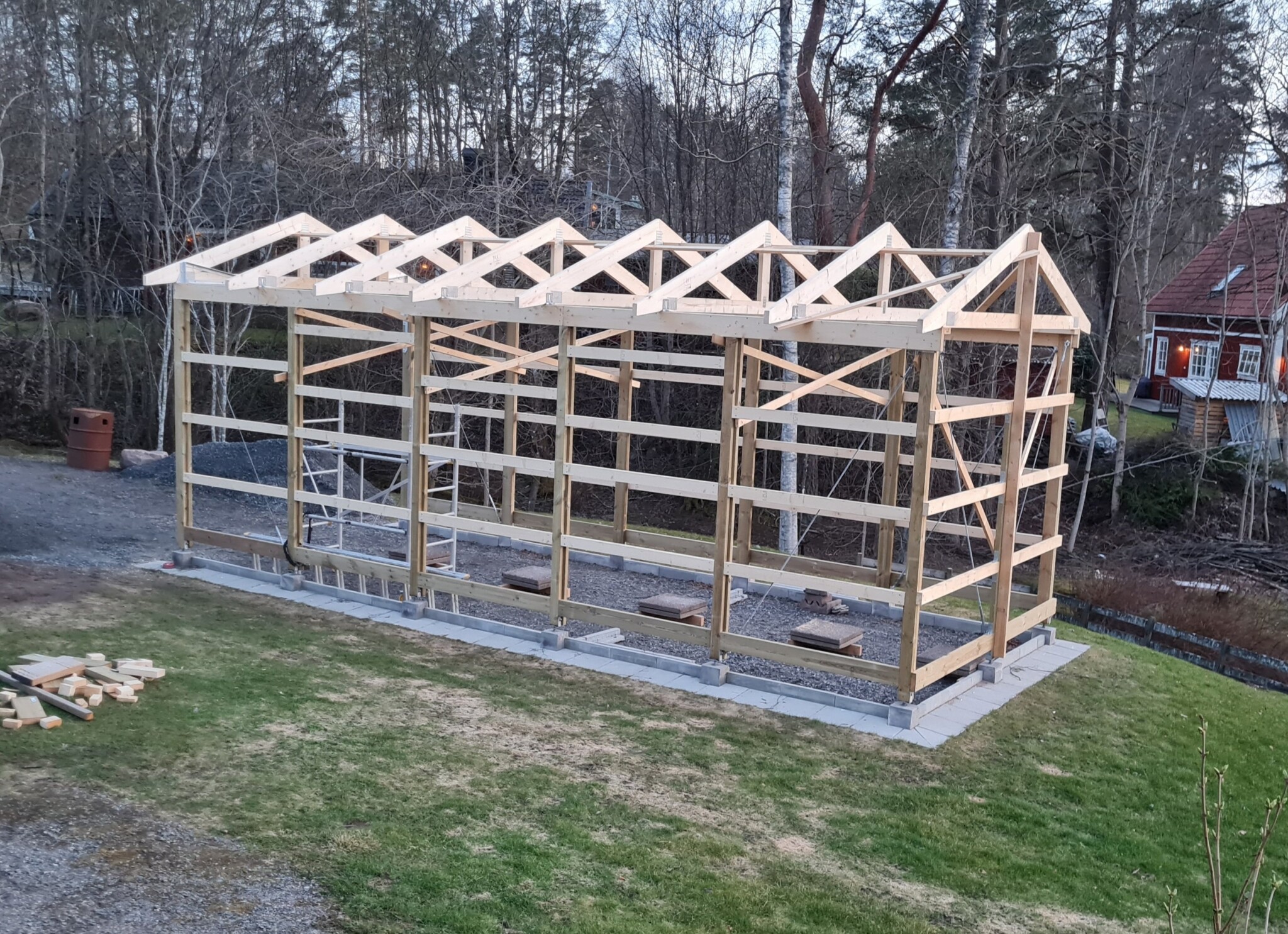

Så, då är takstolarna på plats och planen var att lägga råspont i helgen men pga vädret så får det vänta.
Byggnadsskelett till garage med takstolar på plats, omgiven av gräs och skog; hus syns i bakgrunden.

Har du tätare än 1200mm mellan takstolarna?
//AA
//AA
Det är ganska exakt 1200C/C mellan takstolarna med några mm justering på de yttre.
Okej. Jag tyckte det såg ut att dom satt tätare.
//AA
P-plats
//AA
Det är större än vad det ser ut att vara kanske och ca 1650C/C mellan stolparna så det kan luras lite.

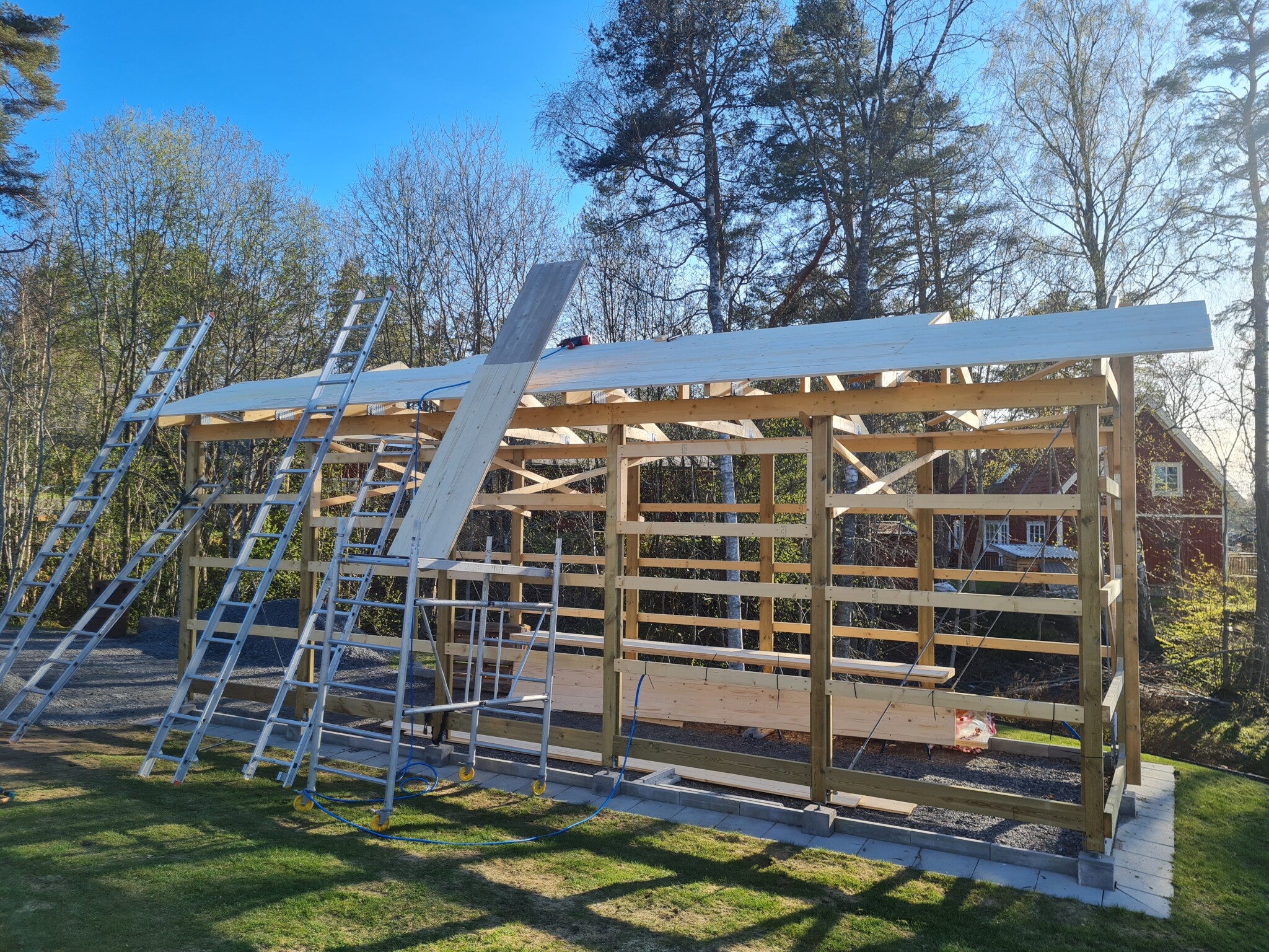

Råspontsluckorna kom på plats i veckan.

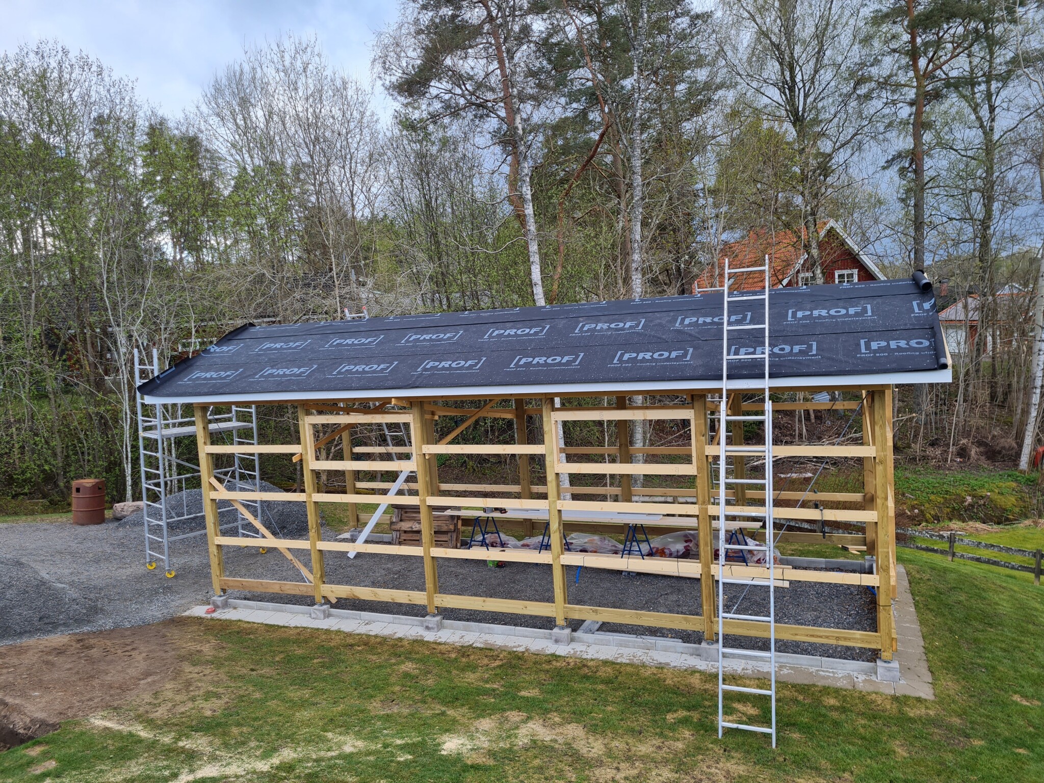

I helgen blev det lite panik med att få taket vädertätt och det gick nästan innan det kom hagel och regn.
Byggnad med tak täckt av takpapp, stegar lutade mot väggarna, omgiven av träd och gräs.

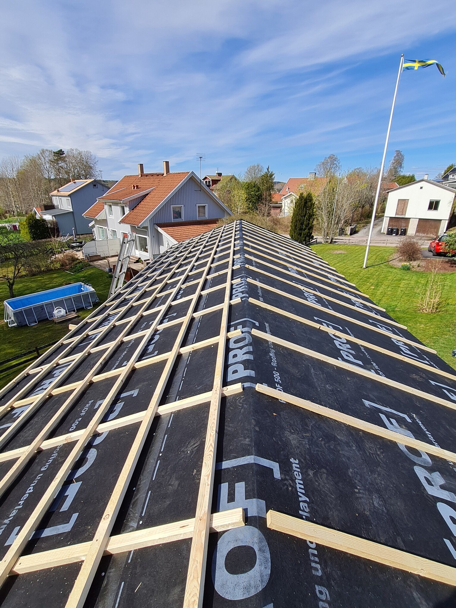

Idag har jag börjat läkta men mu tar jag lite helg innan man ska till jobbet i morgon bitti igen.
Tak med träreglar och underlagspapp, nyligen vädertättat. Bostadshus i bakgrunden, svensk flagga på stång syns i höger del av bilden.

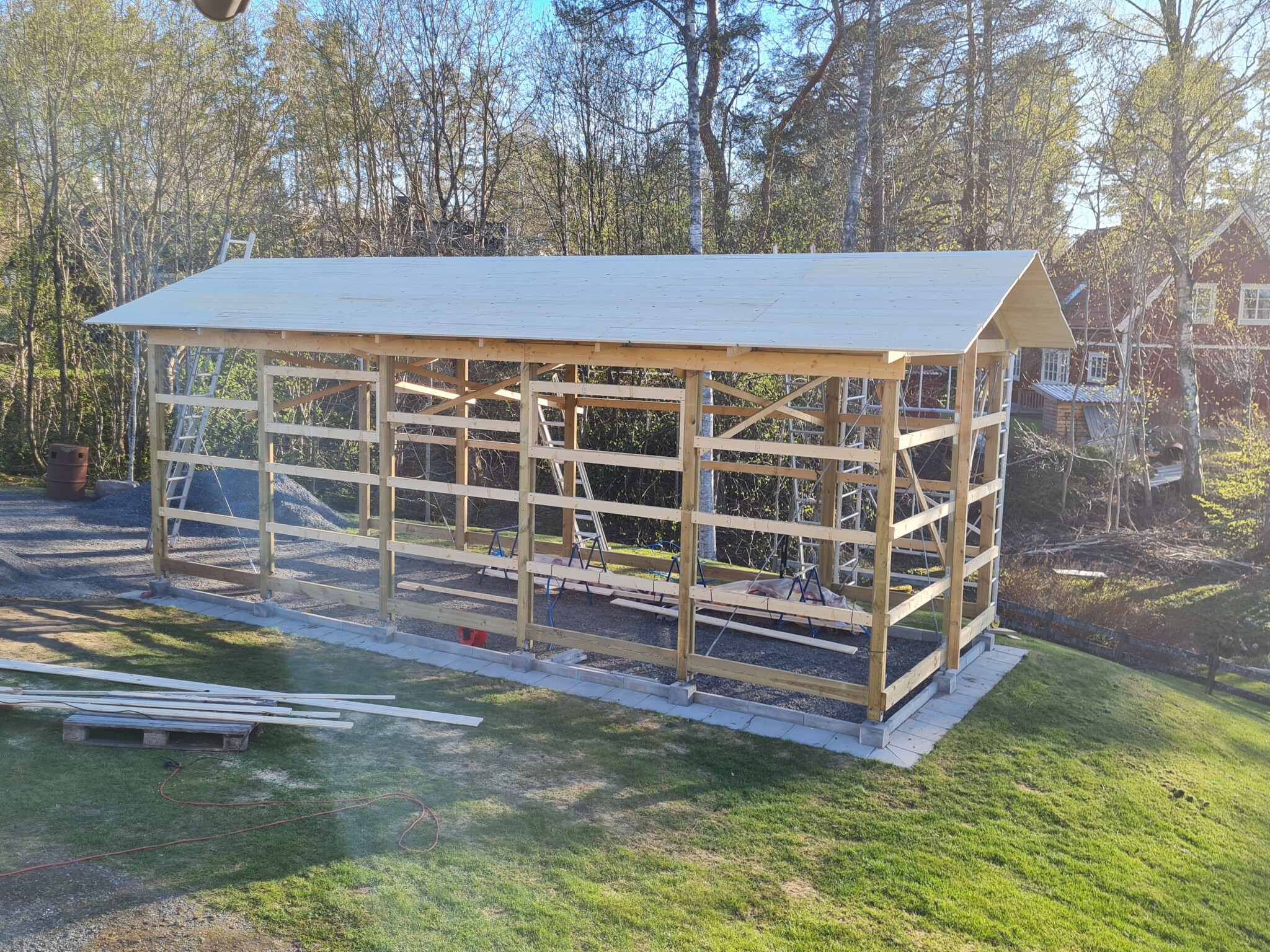

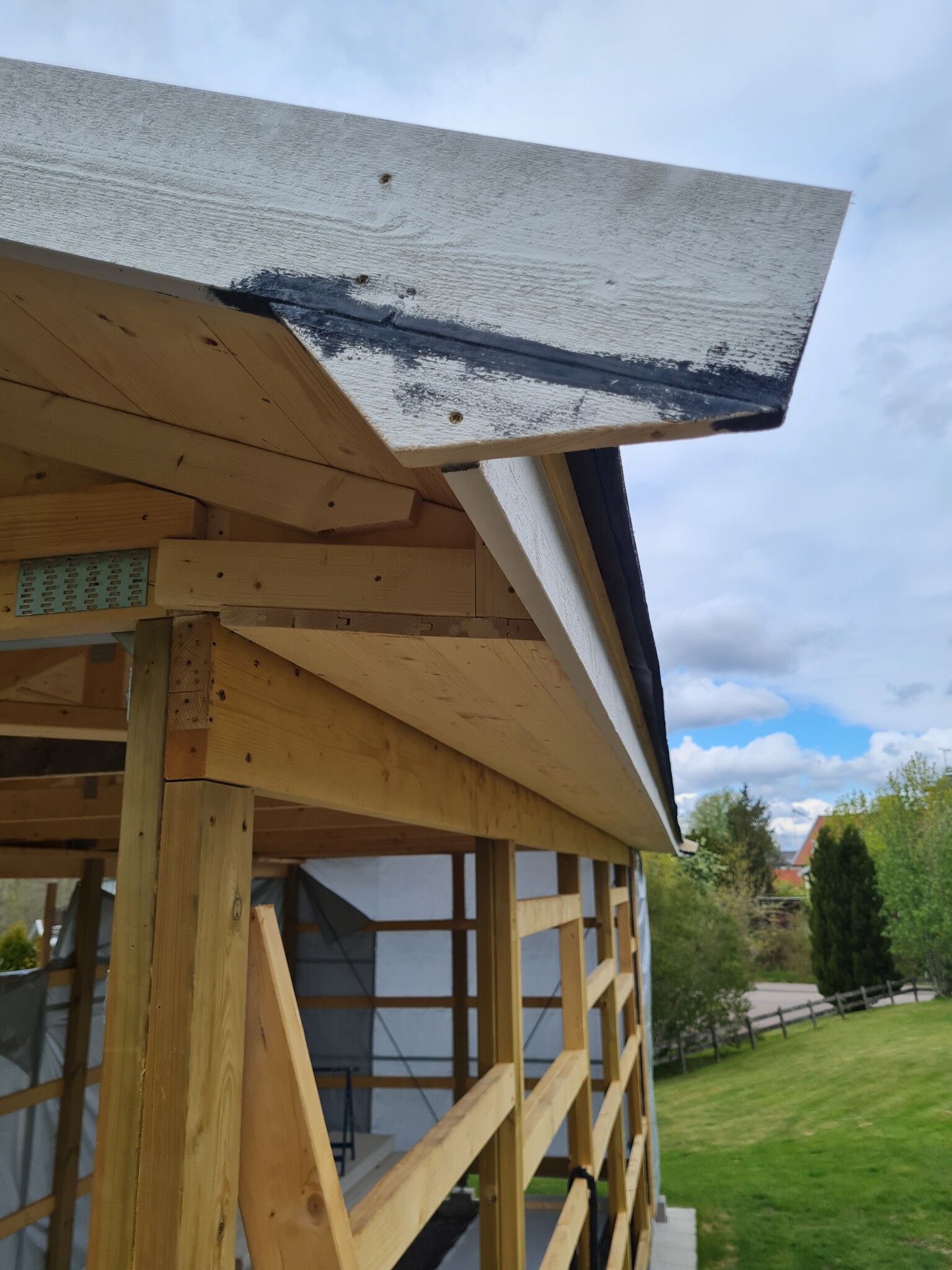

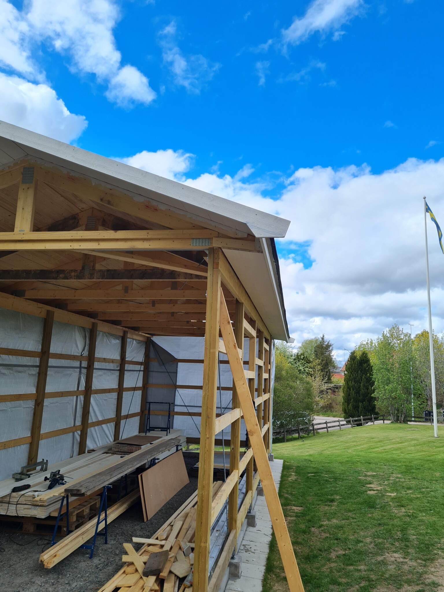

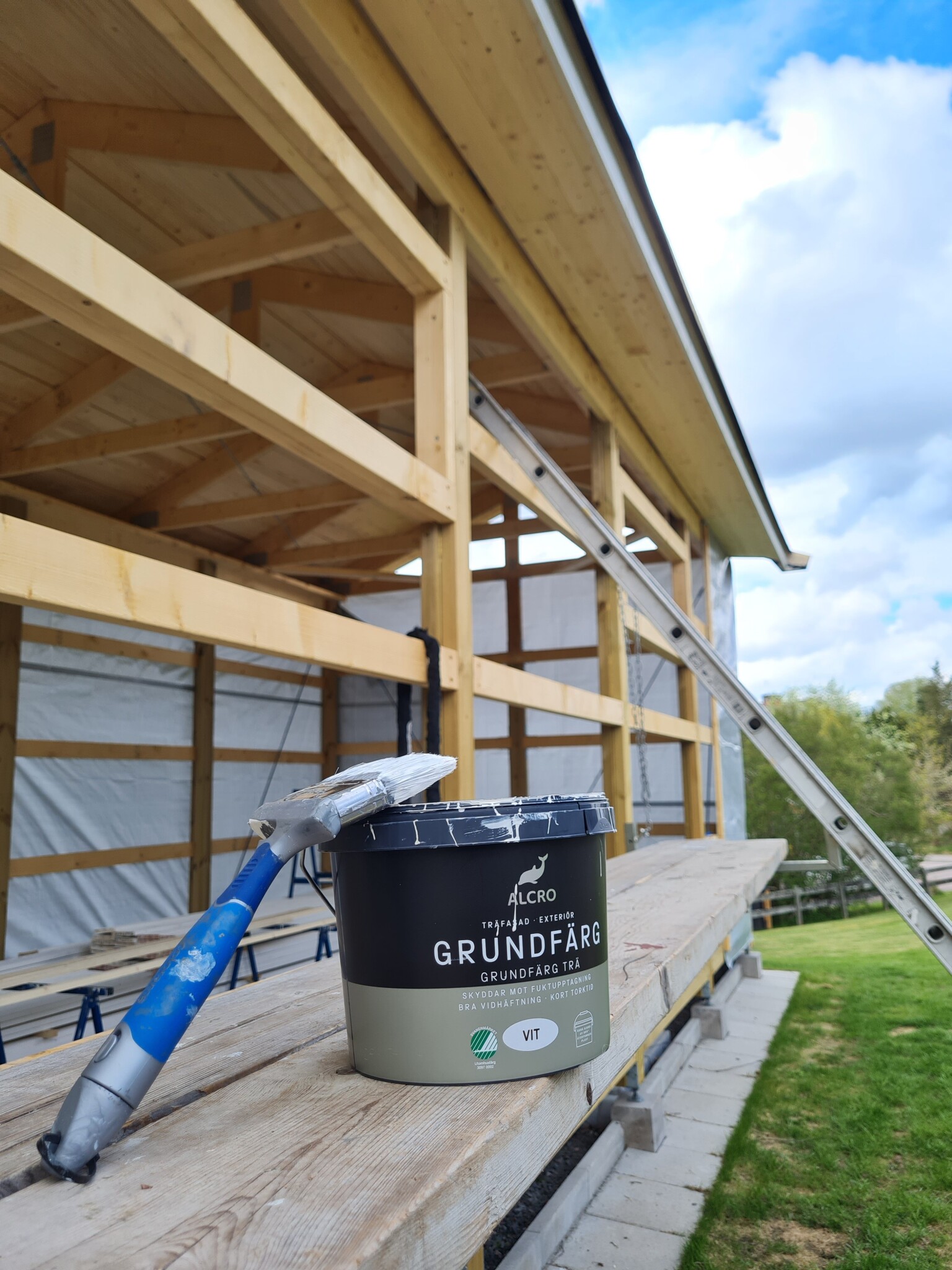

Tog mig en välbehövlig husvagnshelg förra helgen men nu är i alla fall taket helt klart för plåt.
Byggprojekt med takstolar och delvis färdigt tak, omgiven av träd och gräs. Simslådor och underbrädor monterade på byggnaden.
Efter det har jag monterat simslådor och underbrädorna för vindskivorna.
Nybyggt tak med monterade simslådor och underbrädor, redo för färg. Vy över träram och landskap i bakgrunden.
Idag har jag grundat detta även om jag verkligen inte gillar att måla.
Pensel och burk med Alcro grundfärg på en byggställning vid ett trähus under renovering, med stege och himmel i bakgrunden.
Då är det redo för färg men det får bli i veckan om vädret tillåter.
Halvfärdig träbyggnad med monterade simslådor och underbrädor för vindskivor, redo för plåt- och färgarbete. Blå himmel i bakgrunden.

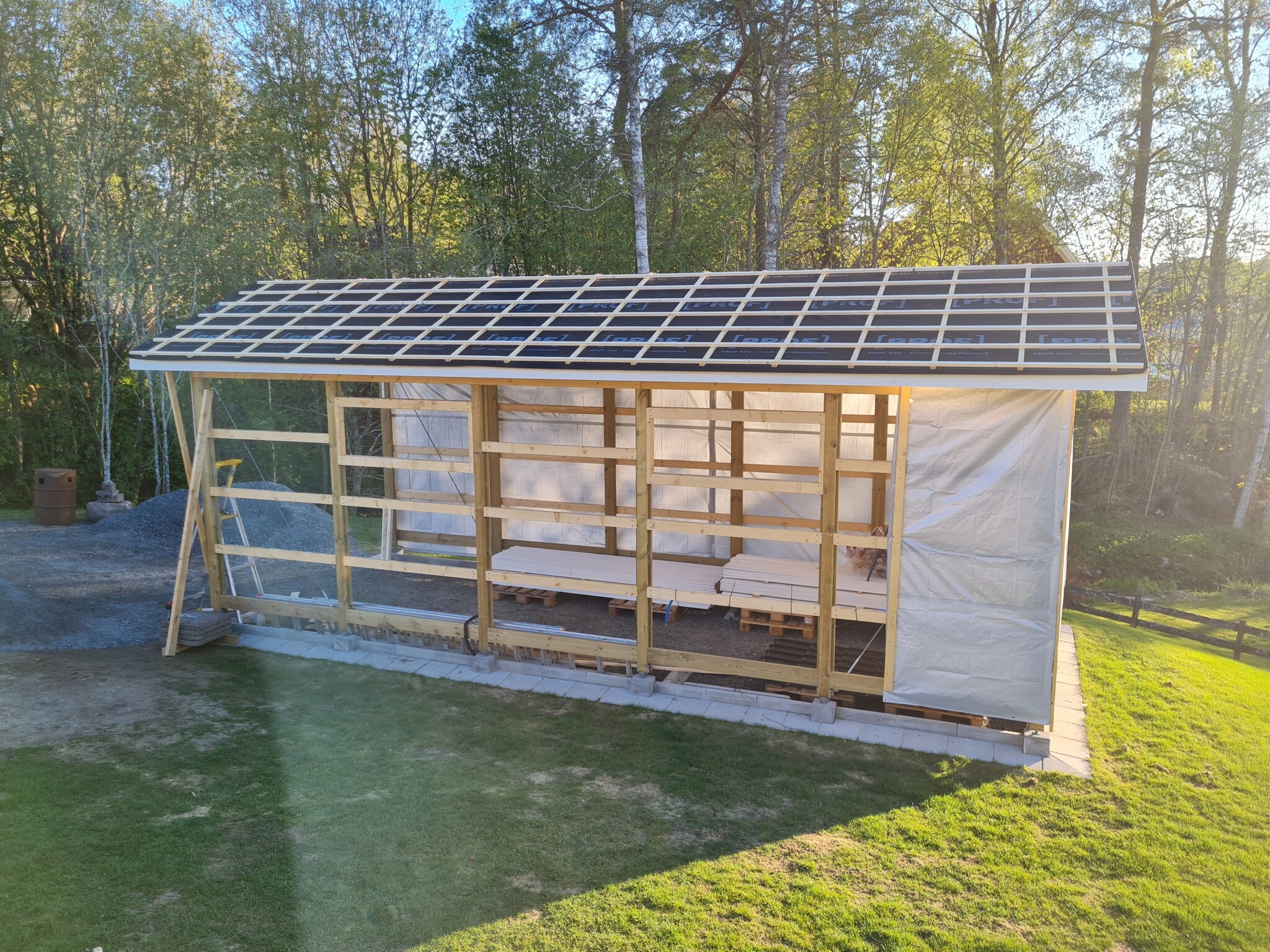

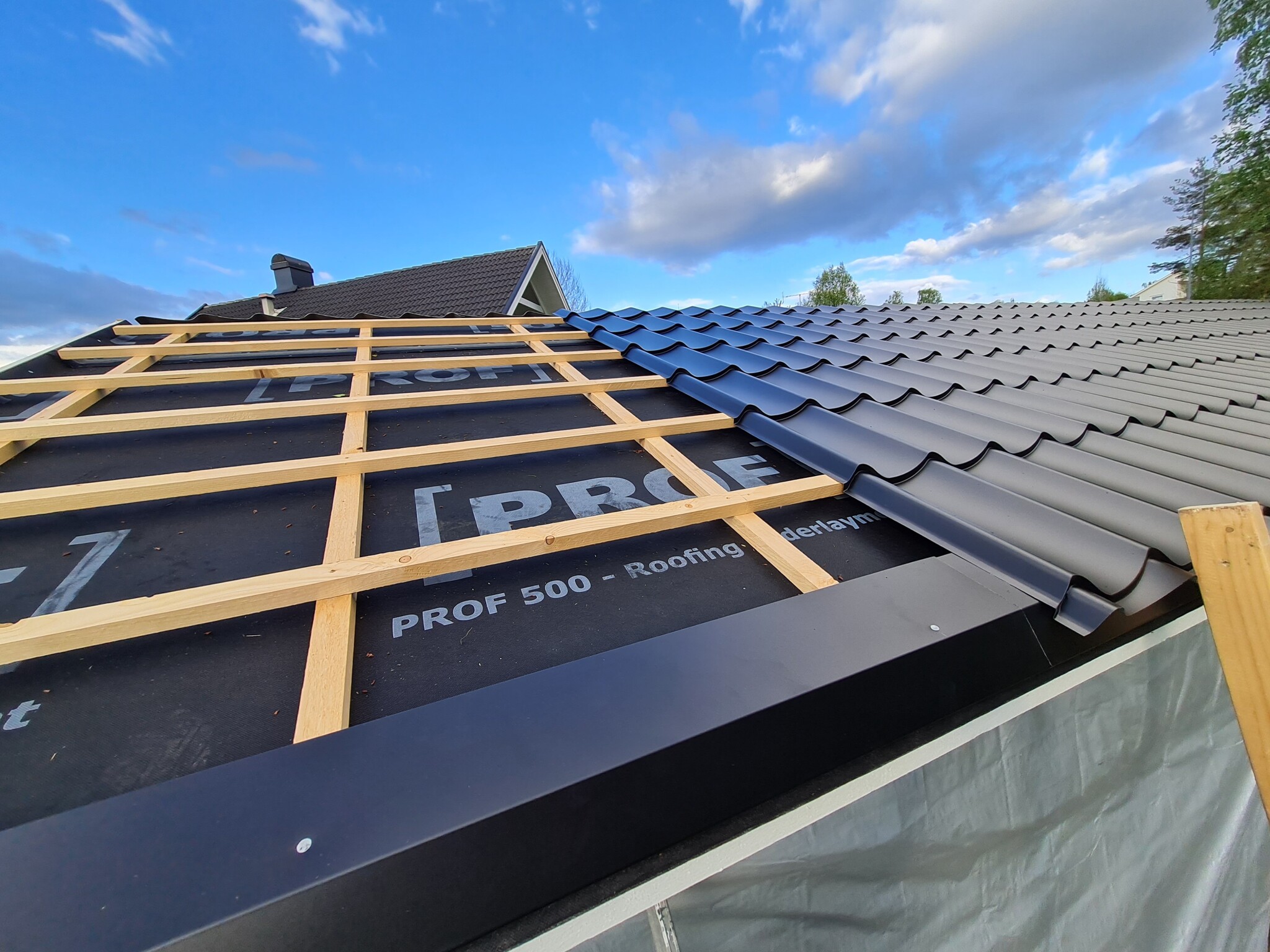

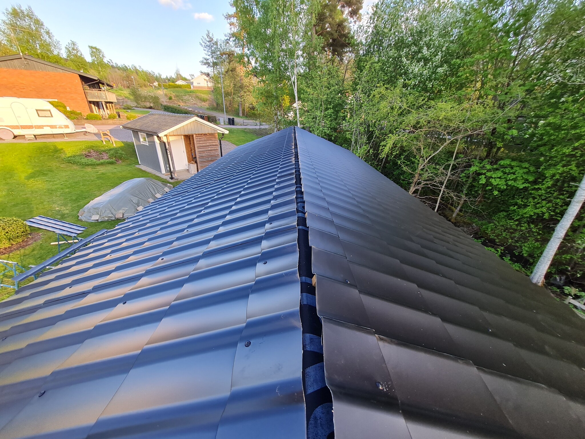

Så där, idag fick jag upp plåten på taket...
Svart takplåt monterat med träribbor över tak under klarblå himmel.
Svart plåttak nyligen monterat med grön bakgrund av träd och bostadsområde i dagsljus.
Får fira med en kall öl!
