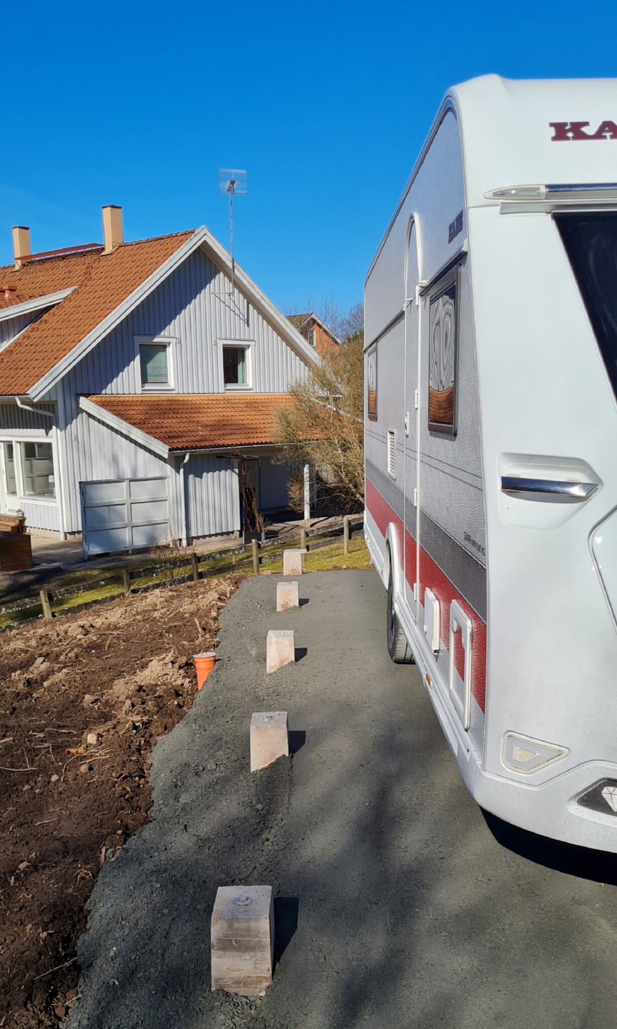

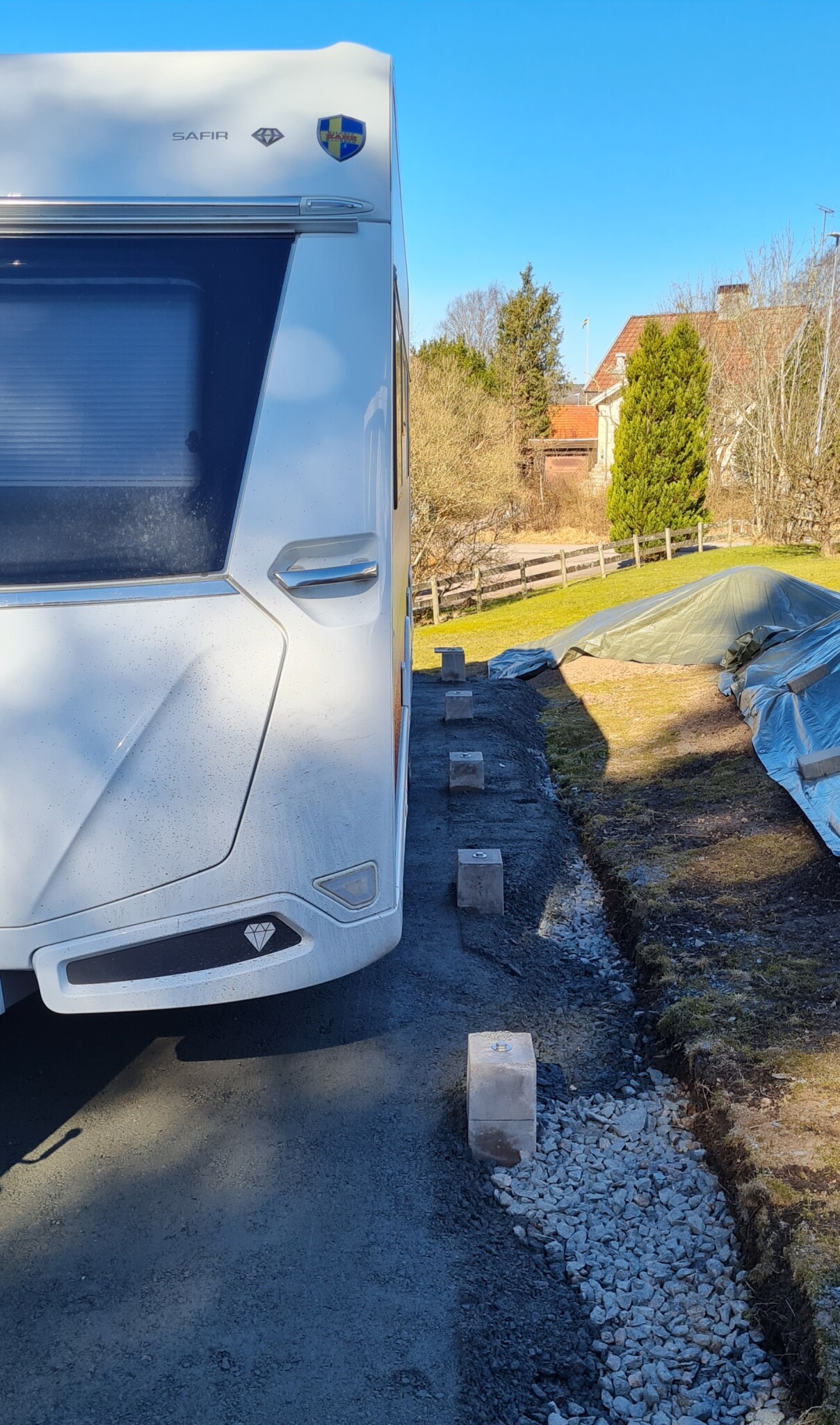

Har varit fundersam på om det verkligen går att bygga ett garage för en fullbreddsvagn som är totalt 8,2m lång.
Efter mycket mätande och funderande så vågade jag och idag har jag testat att backa vagnen på plats.
Höll mig nära kanten på väster sida men tror även man kan gå ytterligare något närmare.
Husvagn backad på plats nära kanten av en smal uppfart, omgiven av stenblock, med grönt och ett hus i bakgrunden.
På andra sidan kommer man kunna öppna dörren och gå in så det blir hur bra som helst.
Husvagn parkerad på en asfalterad uppfart bredvid ett hus, med träklossar längs kanten för att markera garageplatsen.

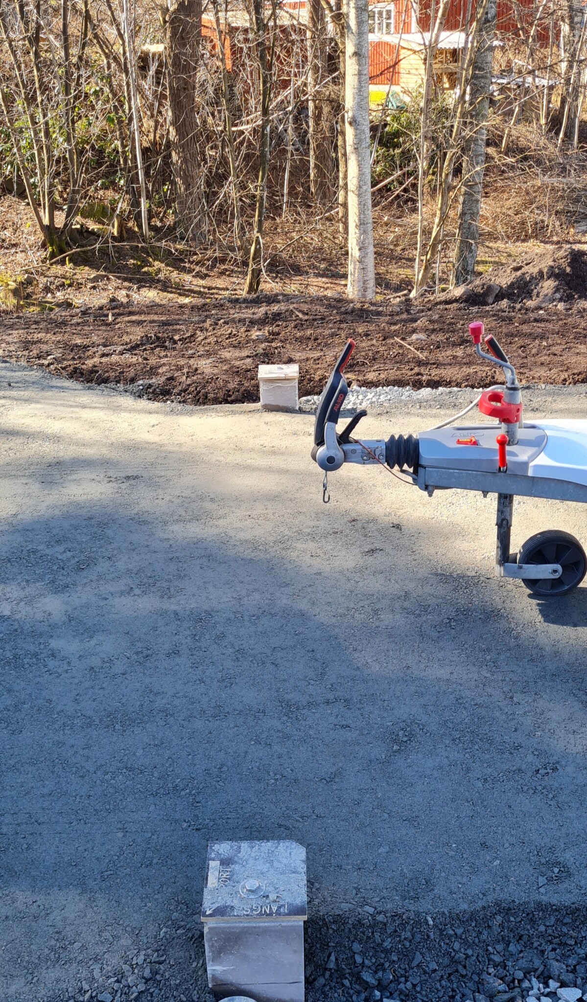

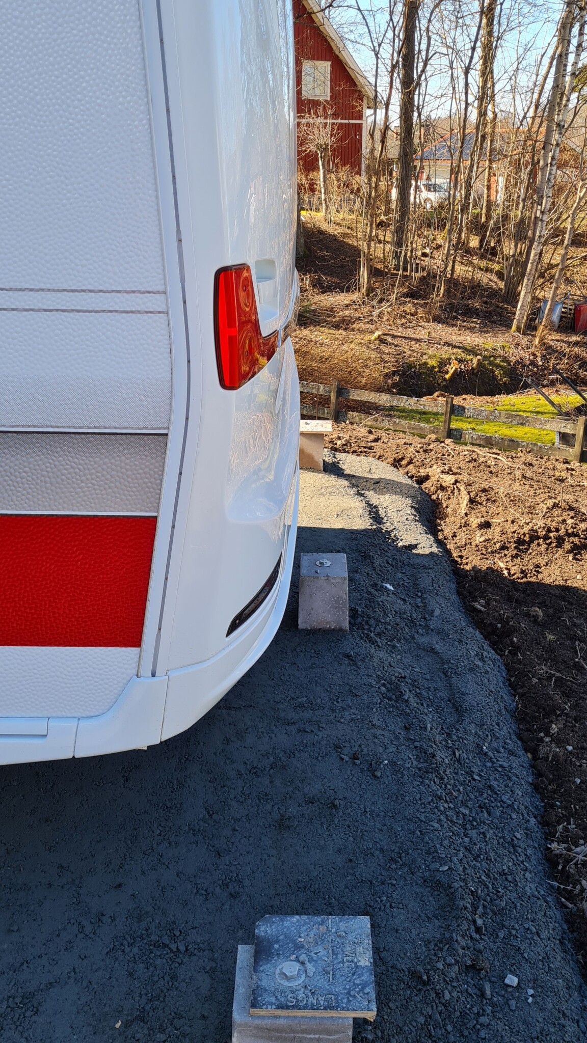

Backade lite väl långt bak första gången.
Tail light of a white caravan parked on gravel near a house, bordered by a wooden fence and trees in the background.
Fram finns det dock bra med marginal.
Släpfordonets dragstång på grusplan nära skog; steg i garageritningen för husvagn på 8,2 meter.
