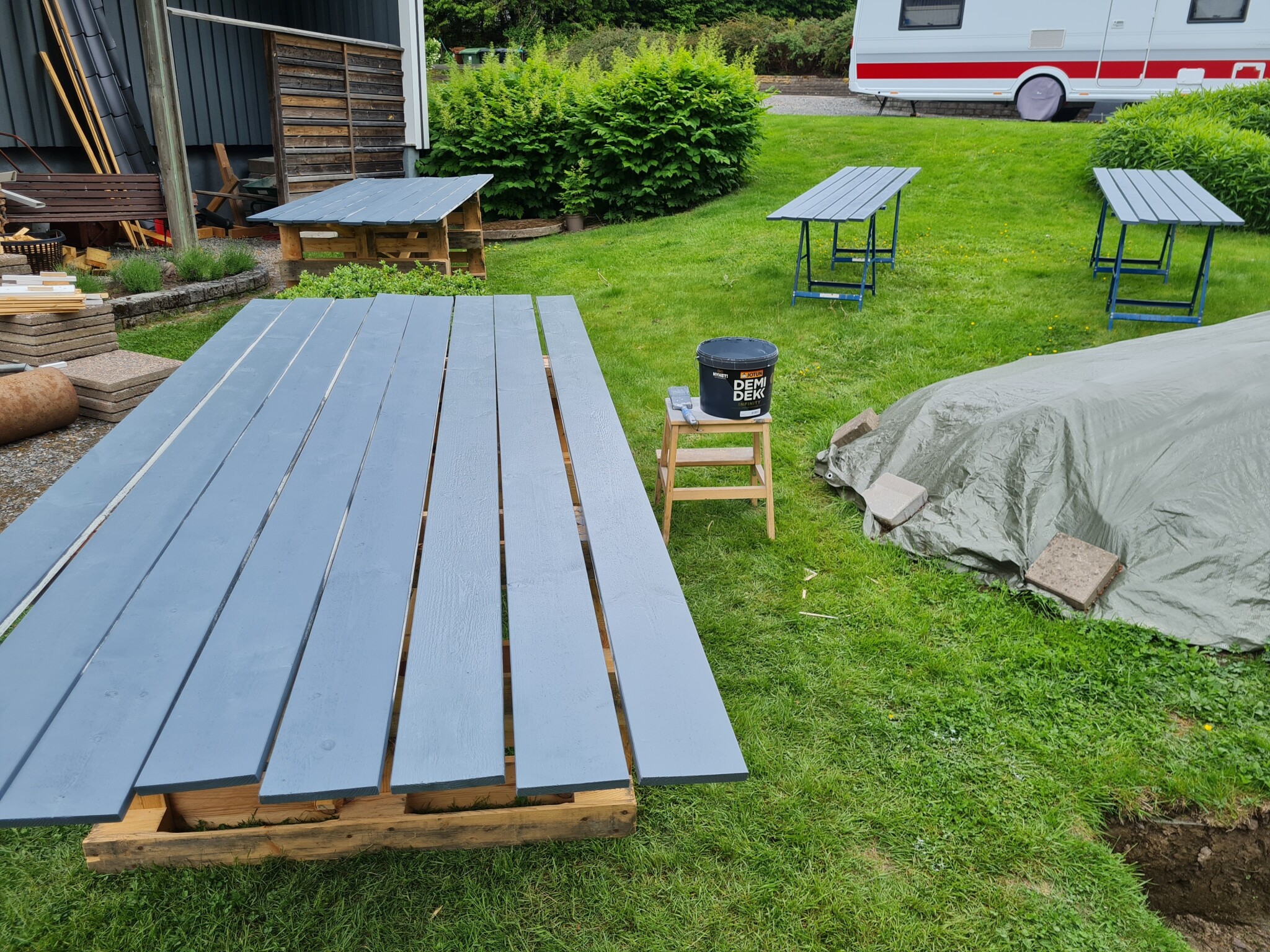

Det har gått lite trögt på bygget ett tag men nu i helgen har det hänt lite i alla fall.
Panel har kapats, grundats och målats två gånger.
Blåmålad panel ligger på bockar i en trädgård. En burk träfärg står på en pall bredvid panelen. Duk och tegelstenar syns i bakgrunden.

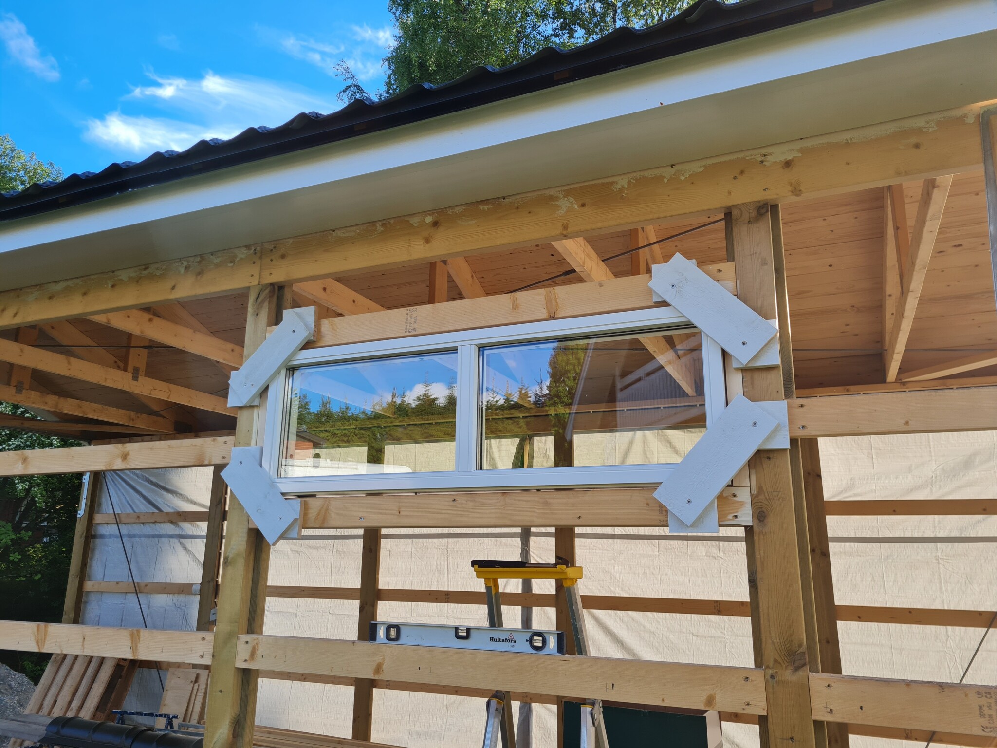

Fönster har också monterats.
Träbyggnad under konstruktion med nyligen monterat fönster, täckt träpanel, och en stege mot en klar blå himmel i bakgrunden.

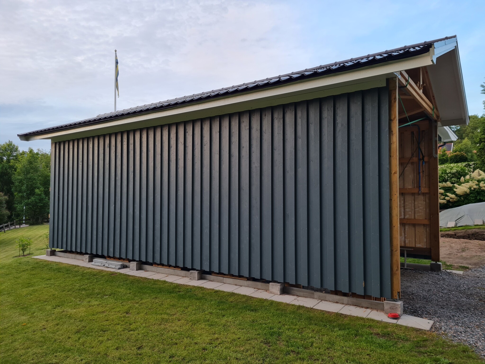

Se där ja, då var panelen uppe på ena långsidan och man får fira med en Ramlösa på altanen.
Blåmålad träpanel på långsida av byggnad. Flagga på taket, trädgård i bakgrunden, delvis ofärdig andra långsida synlig.
I morgon blir det att kapa lite panel igen för att sätta igen den andra långsidan.
Att man alltid ska överarbeta men tror man har igen i längden att måla alla kläddelbrädor innan de monteras.

Snyggt! Men det ut att vara tjuvstartat med panel på andra långsidan redan…
P-plats
Det stämmer och nu har jag kapat upp lite mer som ska börja målas i morgon.

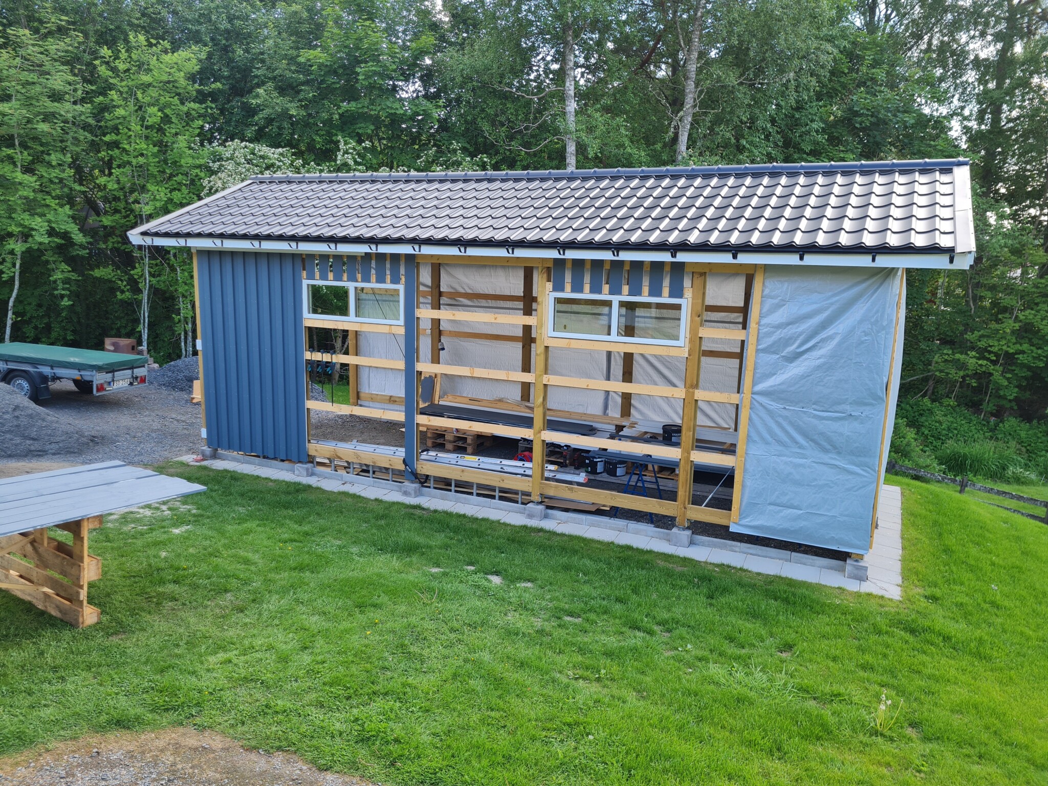

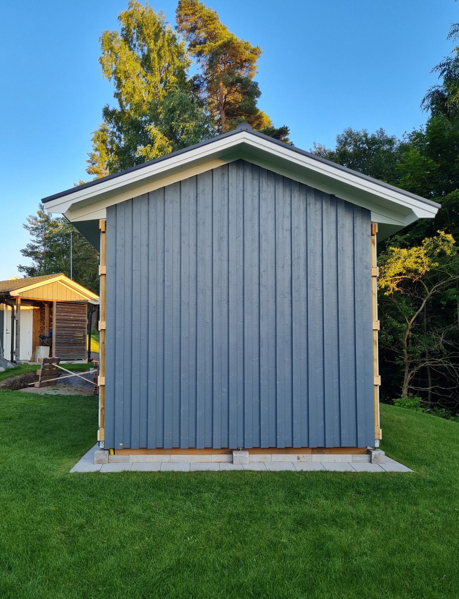

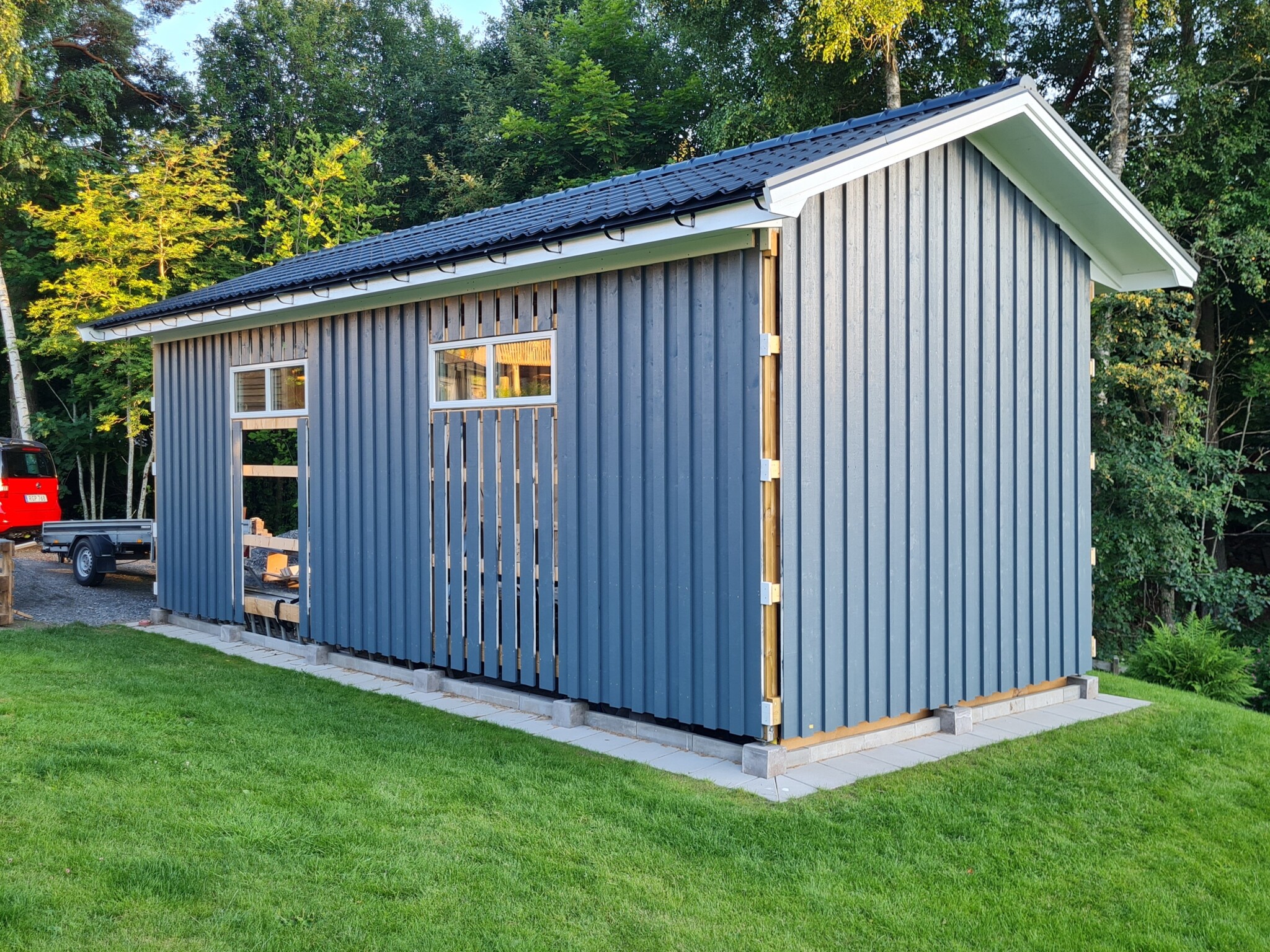

Så, då är kortsidan klar och lite mer panel är uppe på långsidan med fönstren.
Nu har jag börjat med knutarna och sen ska det bli foder runt fönstren innan jag kan sätta locken som saknas.
Kommer vänta med att göra klart vid det bortre fönstret så att jag kommer in i garaget när portarna ska tillverkas/monteras.
Blått garage med färdig kortsida och delvis panelbeklädd långsida, två fönster synliga, omgärdat av grön gräsmatta och omgivande skog.
Blåmålad kortsida av byggnad med ny panel, omgiven av gräsmatta och träd.

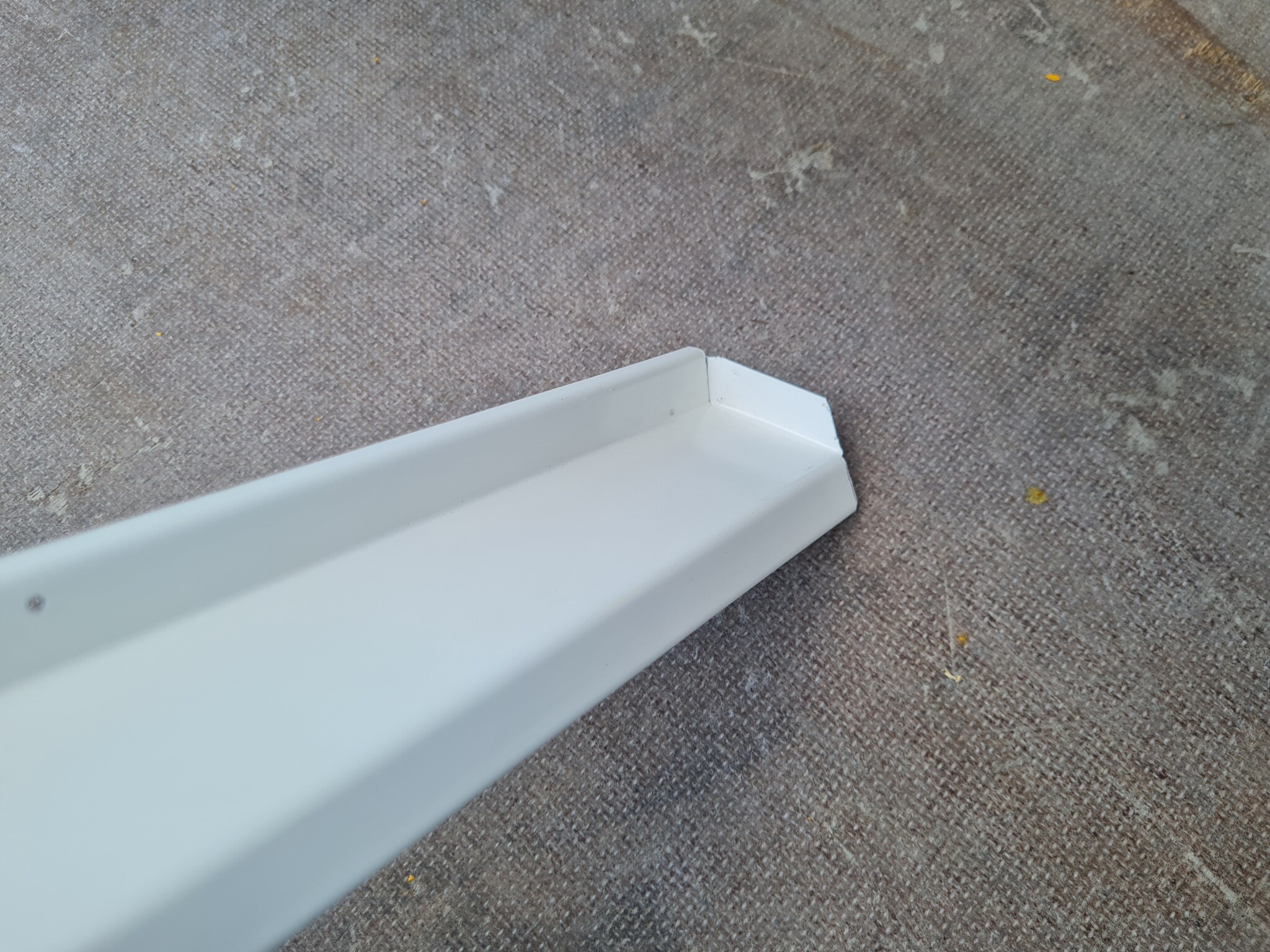

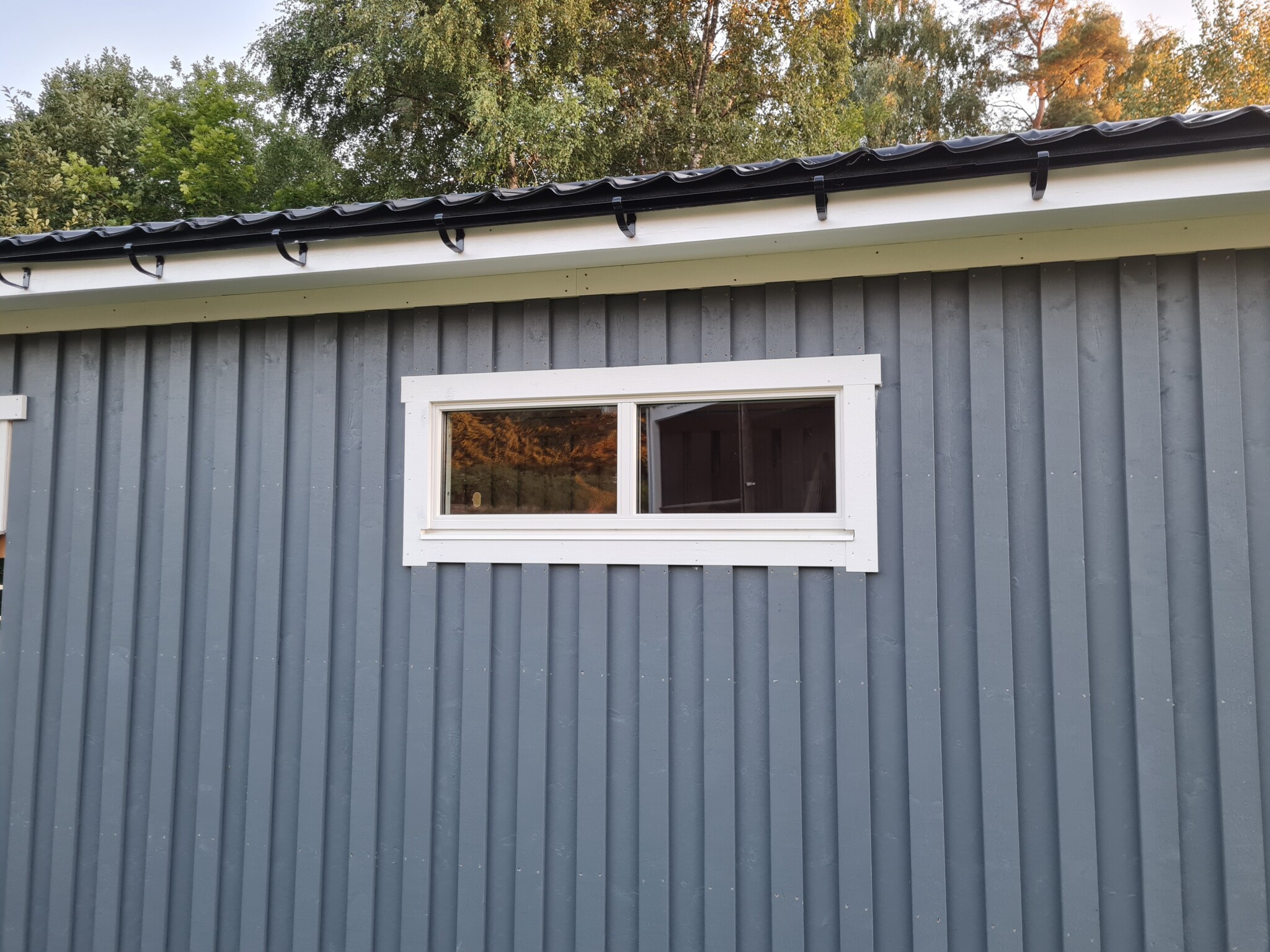

Nu år det massa småpill som tar enormt mycket tid...
Har fixat fönsterbleck och foder.
Vitt fönsterbleck på en grå yta, del av ett byggprojekt, beskriven som nyinstallerat i ett inlägg om renovering och belysning.
Grå träfasad med vitt fönsterbleck och foder, gavelspetsen färdig med ventiler; träd i bakgrunden.

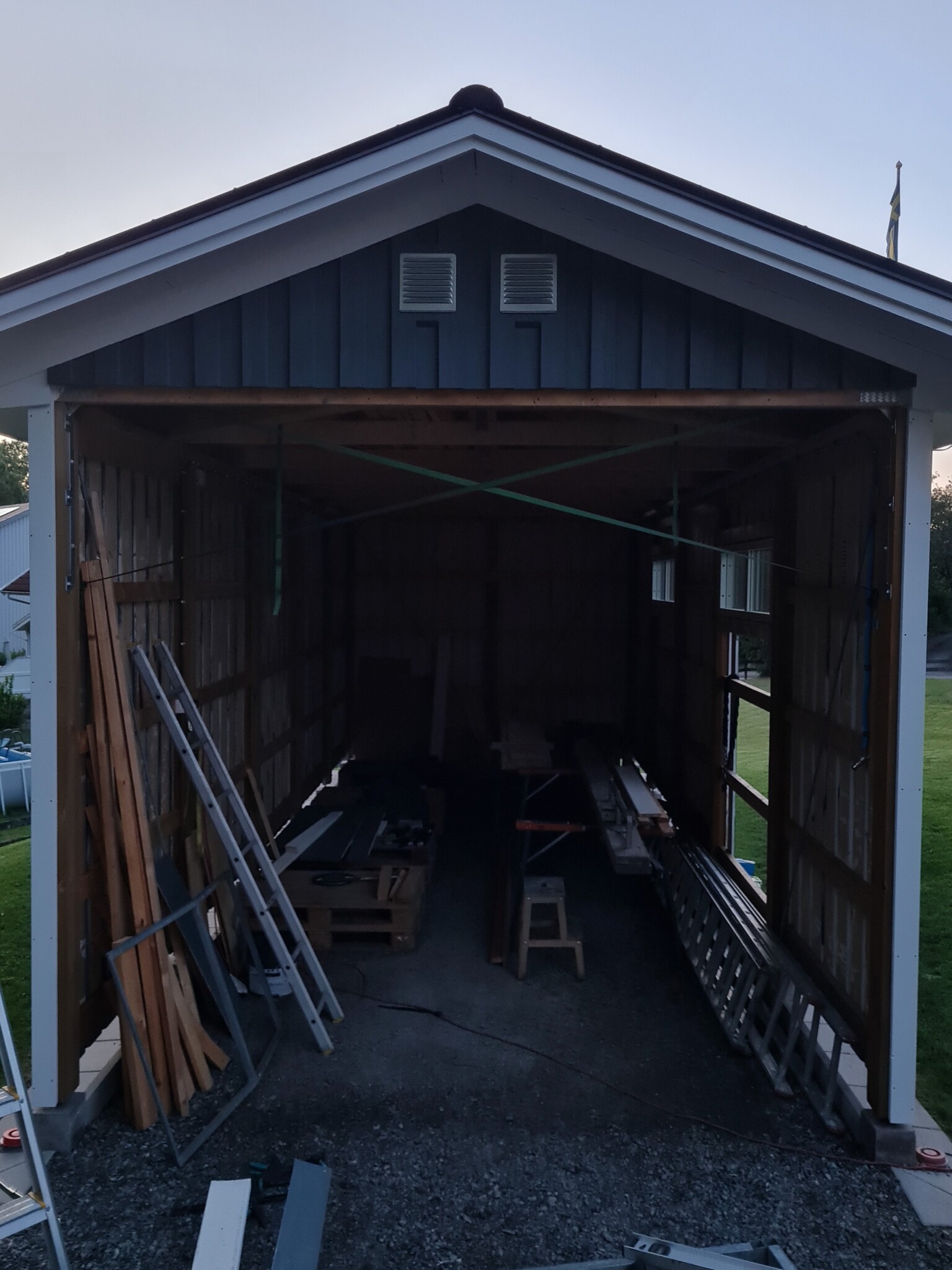

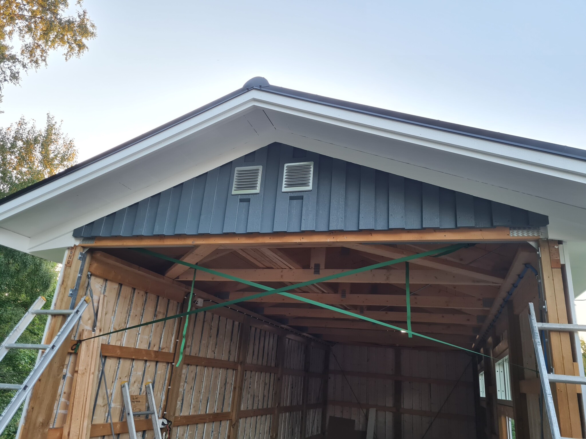

Gavelspetsen på södersidan är helt klar med ventiler m.m.
Gavelspets på byggnad med blå panel och ventiler. Synliga trästommar inuti, byggställningar och stegar utanför.
Till slut så har jag insett att det blir mörkt fort där inne trotts fönster när all panel är på plats.
Tror det är dags att montera belysning också...
En gavelspets på en byggnad med ventiler, omgivna av byggmaterial och stegar inuti en halvfärdig konstruktion.

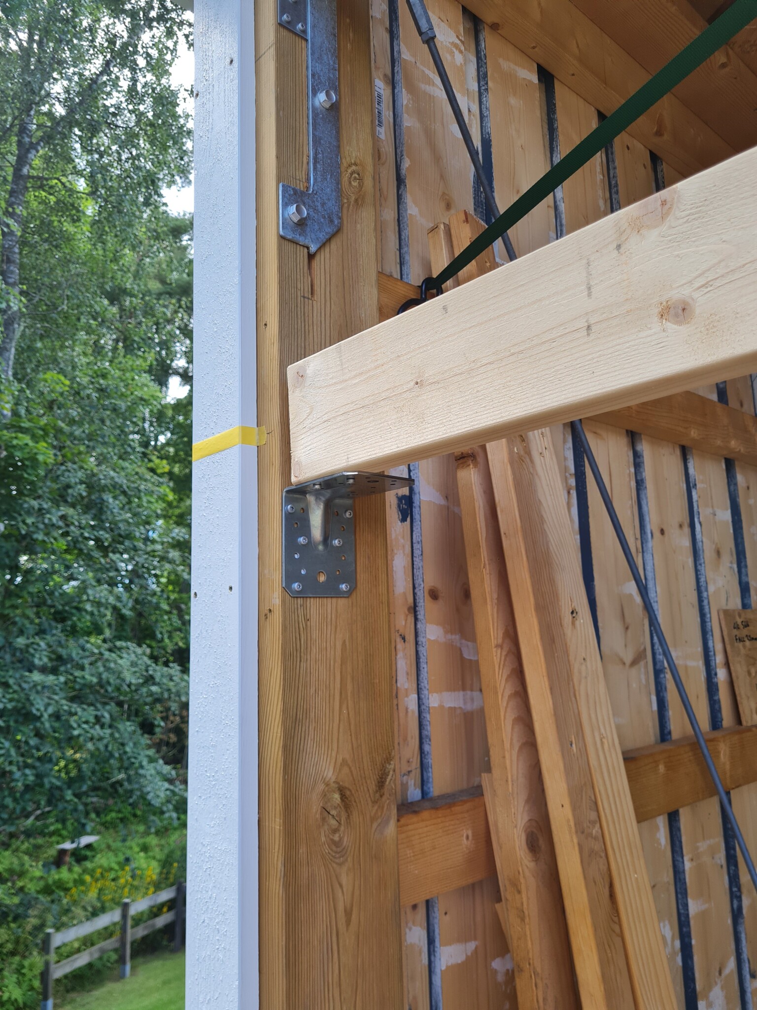

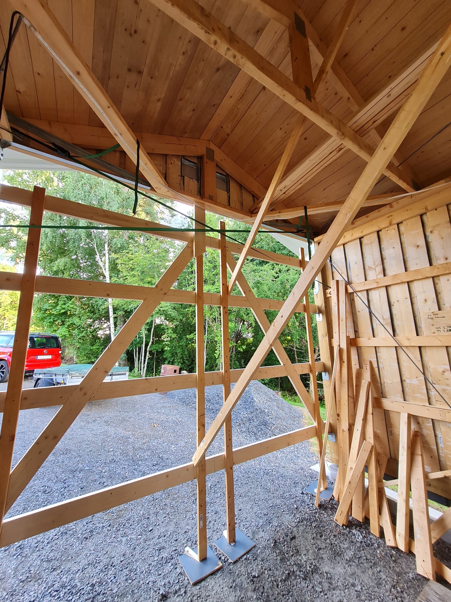

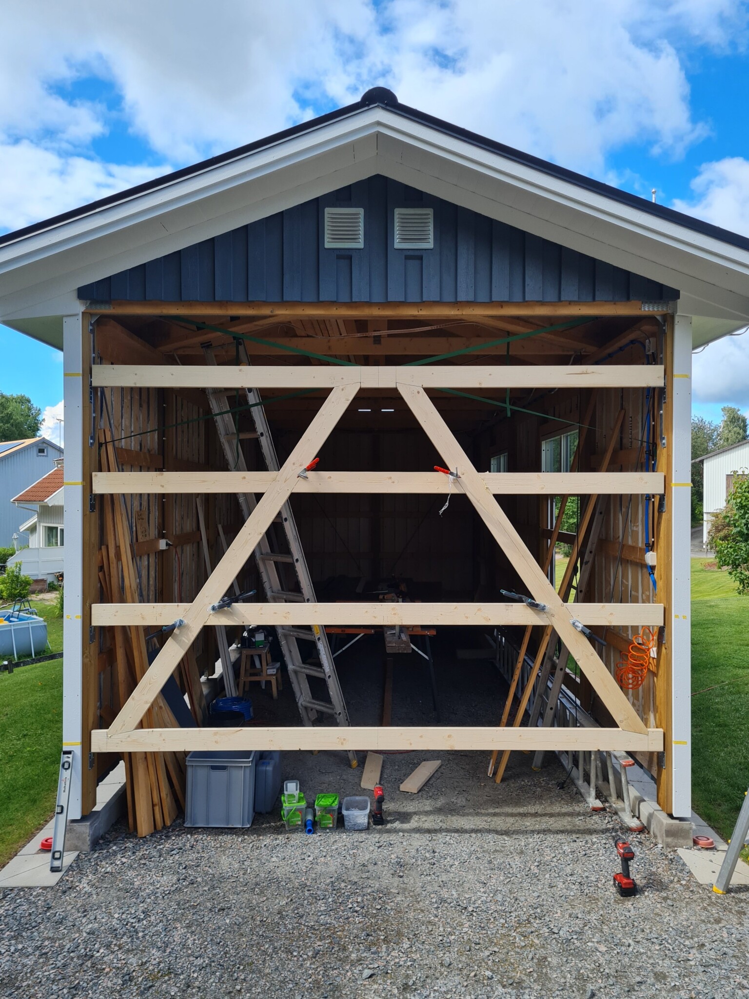

I veckan fick jag upp regelverket för portarna.
Regelverk för garageport under konstruktion, med träpaneler och stöd, stegar och verktyg synliga inuti byggnaden, omgivande grönska.
Reglarna sitter tillfälligt på byggvinklar i stommen.
Träregelverk för portar, provisoriskt uppsatt med byggvinklar och stagad insida för att underlätta spikning av panel. Trädetaljer och naturscen i bakgrund.
På insidan stagade jag upp lite så det skulle gå lätt att spika panelen.
Byggkonstruktion med träreglar uppsatta på byggvinklar och stöttade inifrån, omgivna av grus och grönska utanför.

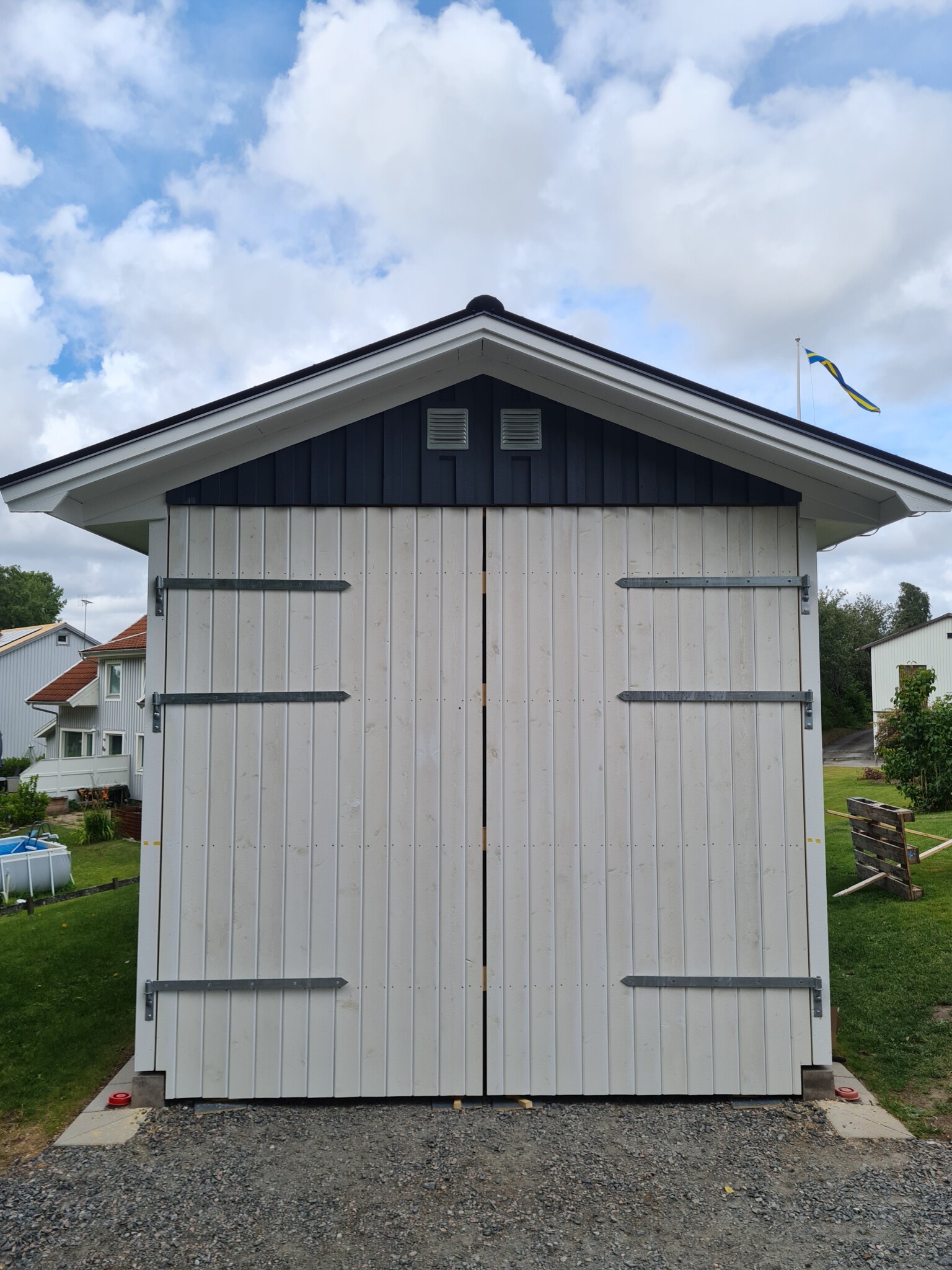

Nu sitter panelen på plats och jag håller på att montera gångjärnen men jag har köpt för korta vagnsbult så de får bytas mot längre.
Vit port med ny panel och gångjärn i metall, del av ett byggprojekt. Sveriges flagga i bakgrunden och ett hus till vänster i bild.
Nu ska de ner så jag kan renkappa och sen ska de målas ordentligt.

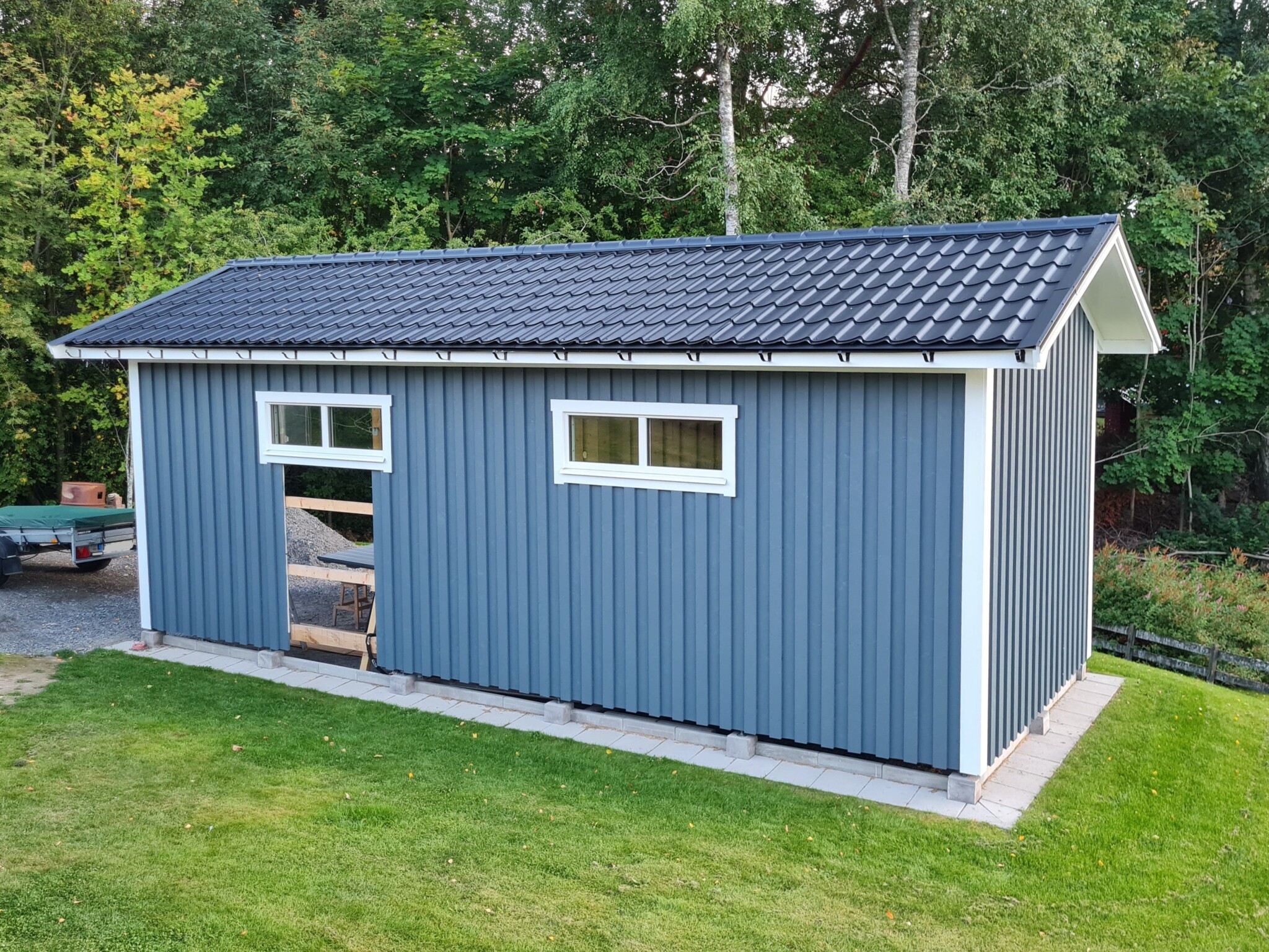

Det går sakta men säkert framåt...
Sista långsidan är nu klar så när som hålet under ena fönstret som jag har för att kunna ta mig in när jag jobbar med portarna.
Alla foder m.m. är monterade och färdigmålade.

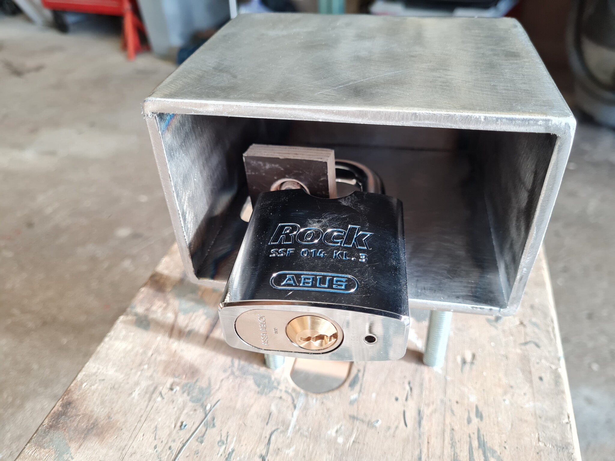

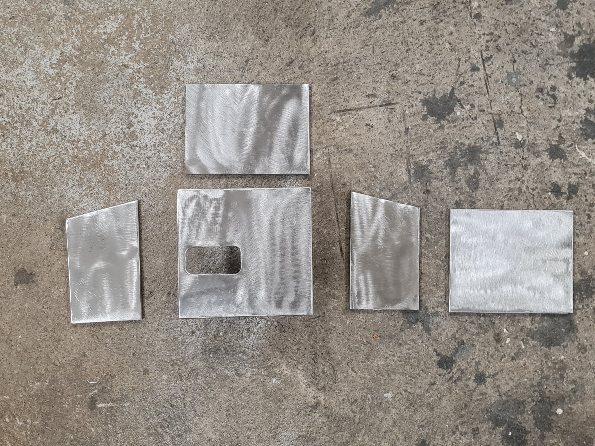

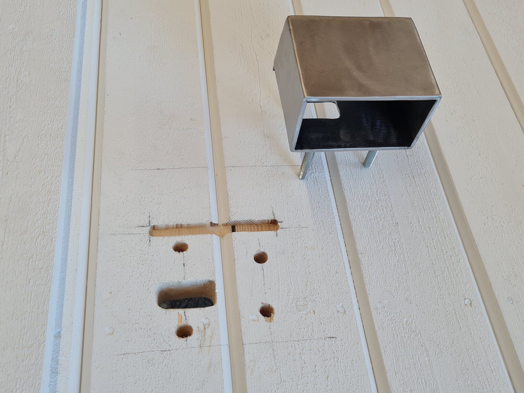

Håller på att bygga en låsbom för ärliga tjuvar och detta så jag kan måla klart portarna innan montering.
Lite delar i rejäl plåt kapades och förbereddes för att svetsas ihop.
Metallstycken i plåt på betonggolv, kapade för att svetsas ihop i bygget av en låsbom. Ett stycke har ett utskuret hål, troligen för hänglås.
Här testar jag så hänglåset får plats efter svetsning.
Låsbom i metall med ett hänglås inuti, placerad på en träyta. Förbereds för svetsning såsom byggprojektbeskrivningen antyder.
Tagit upp hål och fräst ur i porten så att jag senare kan montera kåpan.
Metallkåpa och hål för låsbom monterad på vitmålad trävägg, förbereds för svetsning och upphängning av hänglås.

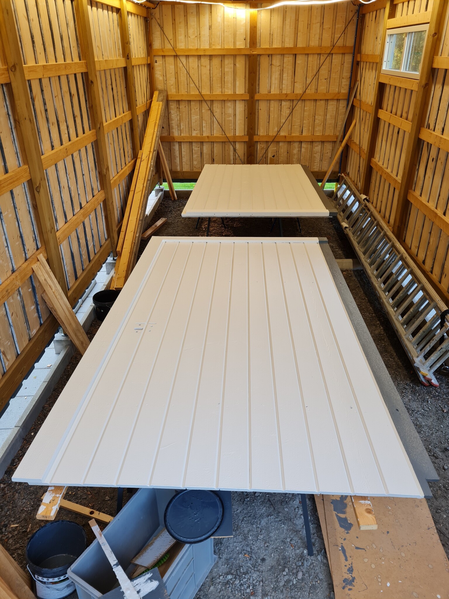

Nu har jag även målat portarna så de ska få ligga och torka ett tag innan montering.
