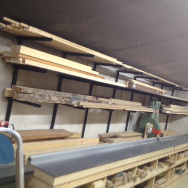

Bygga virkesställ - maskiningenjör sökes!

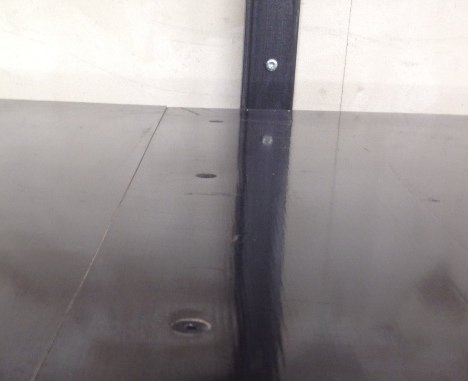

Hyllplan i 12mm forplyfa har kommit upp. Kortsideskarvarna halvt i halvt, gängat och skruvar 3 st försänkta M6 i varje arm, blev väldigt stabilt. Har också börjat lägga in virke.
Det är nog för länge mellan gångerna jag använder formplyfa, hinnter alltid glömma bort hur dåliga de brukar vara...
Håller med Daniel...handlade formplyfa i veckan till en arbetsbänk och 12 och 15 mm skivorna var rena propellrarna. Fick köpa 20 mm för att få en vettig skiva.

Gå då gärna upp lite i kvalitet till den lite finare ofta mellanbruna eller rödbruna formplyfan som är gjord för att användas till flera gjutningar. Den ofta mörkbruna/svarta billigaste är endast tillverkad för engångsgjutning och är av usel kvalitet i jämförelse.
Tja, skulle jag köpt ngt bättre material som hyllplan hade det nog inte blivit formplyfa alls.Helioz skrev:
Nu har jag inte använt formplyfa särskilt mycket, bara några enstaka skivor. Men jag har inte reagerat på att de inte varit plana utan tycker de jag har använt har hållit ganska bra kvalite. Jag har inte heller stött på några tomrum i de inre lagren när jag sågat i dem. Mina har jag köpt för dyra pengar på den lokala extra-dyra byggbutiken (ingår numera i Woody). Så jag kan tänka mig att det är skillnad på olika...
Jaha...så lång tid tog det till stället är helt knökfullt ink utrymmet under bänken. Lösningen blir nytt virkesställ för småbitar av ädelträ på annan plats och så får enbart furu o/s, furu sidobrädor och ek samsas i här. Trodde det skulle dröja lite längre

Ska oxå bygga materialställ men för fullstora skivor, funkar det om jag har 45/70-5mm järnrör som stolpe och liggdel? stolpe 2 meter hög och dem som är liggande en meter.. ska vara tre till 4 liggande på varje stolpe och det blir 4 stolpar.. även en vinkel 45 gradig längst in mellan stolpe och liggande del som förstärkning. nån som förstog min teori
kommer detta hålla för skivor eller ska jag gå upp i dimension?
