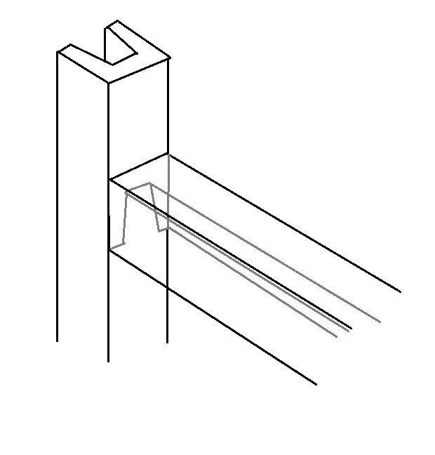

Kanske du kan svetsa dit ytterligare ett plattjärn ovanpå också så det får formen: TT sett framifrån? Då borde du väl få minst lika bra vridstyvhet som ett vinkeljärn? Alternativt lägga ett fyrkantrör mellan plattjärnen?Daniel_N skrev:

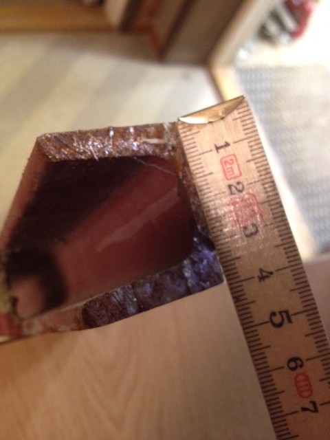

Jag upptäckte att jag hade ganska mycket u-järn liggande. 40x35mm, 6mm gods (fast klart kraftigare i hörnen och avsmalnande upp mot kanten), tror det heter UNP. Detta känns spontant som ett bra val, och relativt smidigt att svetsa.
Min magkänsla säger dessutom att jag inte behöver svetsa insidan av U-et för att det inte kommer att hända så mkt där ändå, framförallt inte längst upp. Har jag rätt? Om det inte syns på bilden så är alltså min tanke att vrida öppningen på den stående delen in mot väggen och sen svetsa armarna på denna med öppningen nedåt.
Så vad tror ni att jag kommer att kunna lasta på en sån här arm? Känns som det finns gott om marginal.

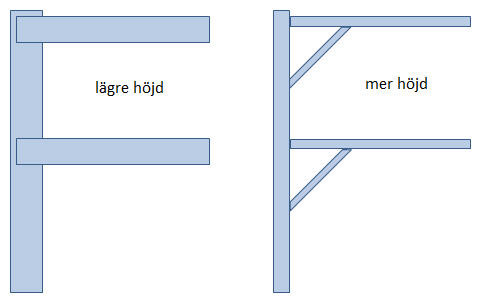

Jag är maskiningenjör. Först och främst så tror jag inte att du förlorar så mycket plats, om ens någon, med att använda konsoler eller snedstag. Utan snedstag behöver du grövre rör som i sin tur stjäl utrymme, och dessutom staplar du kanske inte mycket virke längst in längst upp på respektive hylla ändå. Se principskiss. Sedan blir triangelkonsolvarianten troligen också både lättare och billigare.
Jag kan inte ansvara för någon dimensionering men kan göra ett litet räkneexempel.
Vi antar att böjspänningen vid övre snedstagfästet är dimensionerande, att du använder fyrkant(kvadrat)rörprofil, att du ibland packar proppfullt med brädor, och att:
Max tillåten spänning i okänt stål: 150 N/mm2
Max trädensitet: 700 kg/m3
Max stapelhöjd per hyllplan: 300 mm
Max djup från övre snedstaginfästning till hyllans ytterkant: 400 mm
(exempelvis 600 mm hylldjup och stag som sitter infäst 200 mm ut)
Max planklängd som bärs av respektive rör: 1000 mm
Rörprofilbredd: H
Rörprofilgodstjocklek: t
Rörprofilinnerbredd: h = H-(t*2)
Spänning = M/W = mgl/(H^3/6-h^3/6) = (700/1E9)*300*400*1000*9.82*(400/2)/(H^3/6-h^3/6)
Kopiera in formeln i excel och testa med olika rör, så får vi att du behöver minst 25x25x3 eller 30x30x2, eller minst 30x30x3 om du vill ha 100% säkerhetsmarginal.
Vi kan också testa att räkna på ett hyllrör utan snedstag. Låt säga att du kunde göra en så perfekt svetsfog att den är lika stark som om röret fortsatte rakt in i väggen. Med den längre hävarmen och större hävarmvikten, så behöver du då 35x35x5 eller 40x40x2.5 för samma styrka som den med stag, utan någon extra marginal. Eller 40x40x4 eller 50x50x2.5 med 100% marginal.
Återigen, detta är ingen fullständig dimensionering utan bara en illustration. En ingenjörsfirma skulle nog beakta svetsfogstyrkor, skjuvkrafter, utböjningar, etcetera. Och dessutom finns ju en massa osäkerheter och antaganden i siffrorna jag stoppade in enligt ovan. Du får nog gå lite på känsla

Kan du inte sätta en extra u-profil mellan armarna. Då får du en stabilare pelare och en bättre infästning av armarna. Frågan är bara hur du ska sätta dom stående profilerna. Helst ska du ha så mycket material så långt isär som möjligt. dvs bottnarna på u-profilen ifrån varandra men då får du en sämre infästning av armarna.
Tänk även på infästningen av konstruktionen i bakomliggande vägg. Ev så skulle du kunna sätta vinkeljärn på sidorna av pelaren (och skruva i väggen) för att få en bra infästning och avlasta skarven mellan pelaren och foten.

Offra de innersta X centimetrarna (X=hyllavståndet enligt ritningen) och svetsa fast triangulära stag under varje bärarm.

Det är ett "döutrymme" som jag vill få upp avkap av massivträ på. Som du vet är det alltid för trångt och jag vill utnyttja varenda mm av tillgängliga utrymme. Under sågbänken är det tex utyrmme för max 1m långa bitar som ligger instuckna m kortsidan utåt, totalt utrymme ca 0,6x7m....känner jag mig själv rätt kommer det rätt snart att vara fullt...pär h skrev:Att lägga upp virke på det viset är inte det bästa ( och du har ju som mål att få till en så praktisk lösning som möjligt) eftersom det blir en väldans massa plockande för att komma åt plankan man vill ha för den ligger alltid längst in högst upp.
