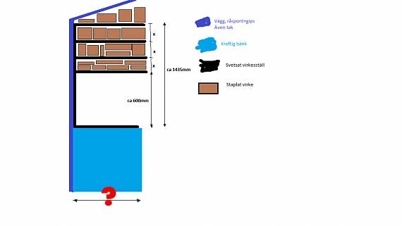

Ska bygge virkeställ ovanpå en del av sågbänken till min kapsåg. Ska svetsa 8 st konsoller (över ca 7m). Dessa ska jag skruva i sågbänken under (den håller, mycket kraftig) samt skruva i väggen bakom (råspont, 1-1,5" gissar jag). Jag hade inte tänkt förbinda konsolerna med varandra.
Nu undrar jag hur kraftigt gods jag behöver? En vacker skiss i genomskärning ser ni nedan. Vid absolut max last höftar jag att jag får in ca 0,6x0,9x7 = 3,78m3, vilket ger ca 2700kg. Kanske lite mer om jag stoppar in lite merbau etc. Detta är dock ett extremfall vilket aldrig lär uppnås i praktiken. Å andra sidan vill jag givetvis har en rejäl säkerhetsbuffert, dels så att armarna inte böjs, dels så att de inte går av etc även om jag skulle börja närma mig 2700kg eller så. Lasten är dessutom inte alltid jämt fördelad. Kanske är det lämpligt att dimensionera så att varje konsol ska klara (2700x4 (marginal) ) / 8 (antal konsoler) = 1350kg innan de går av?
Jag vill helst inte har förstärkning i form av trianglar etc, eftersom det stjäl plats. Jag kommer med största sannolikhet att använda fyrkantsrör.
Nu undrar jag om någon kan hjälpa mig med hur kraftiga järn jag behöver? Jag är helt säker på att sågbänk, vägg eller svetsar inte kommer att ge sig, så det är järnen som blir dimensionerande.
Har jag missat någon uppgift? Då får ni hojta

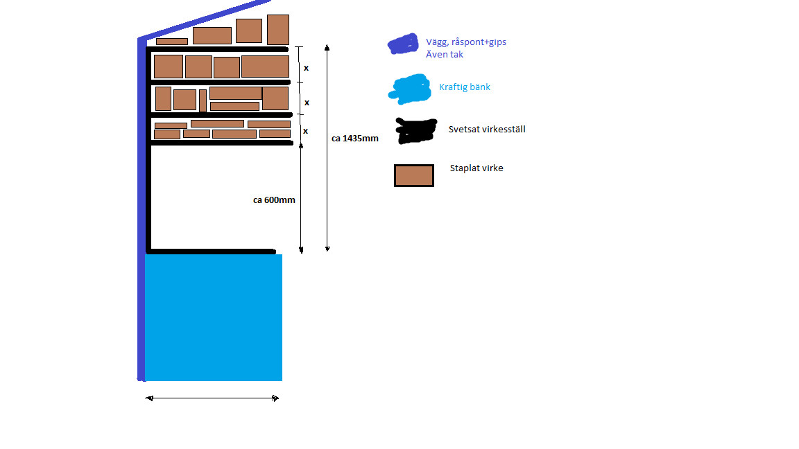

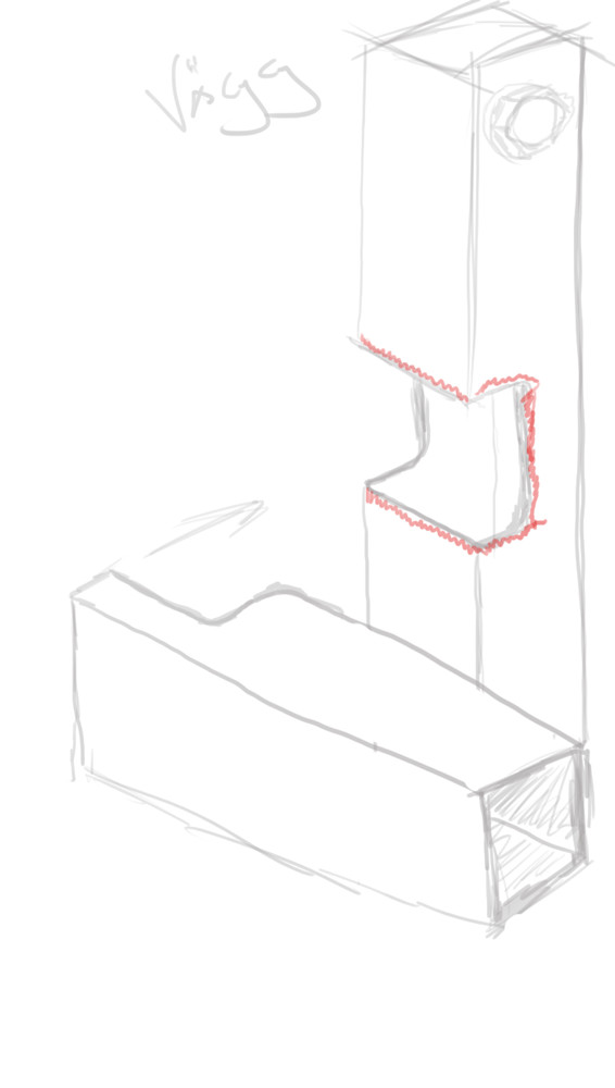

Tror att TS gör bäst i att använda klassiska färdiga konsoler om man vill maximera förvaringsutrymmet. Dels så är de utformade så att de är "tjockast" där påfrestningarna är som störst, dels är det kritiska "knäet" konstruerat på ett optimalt sätt - åtminstone mer optimalt än att bara svetsa två balkar vinkelrätt mot varandra.

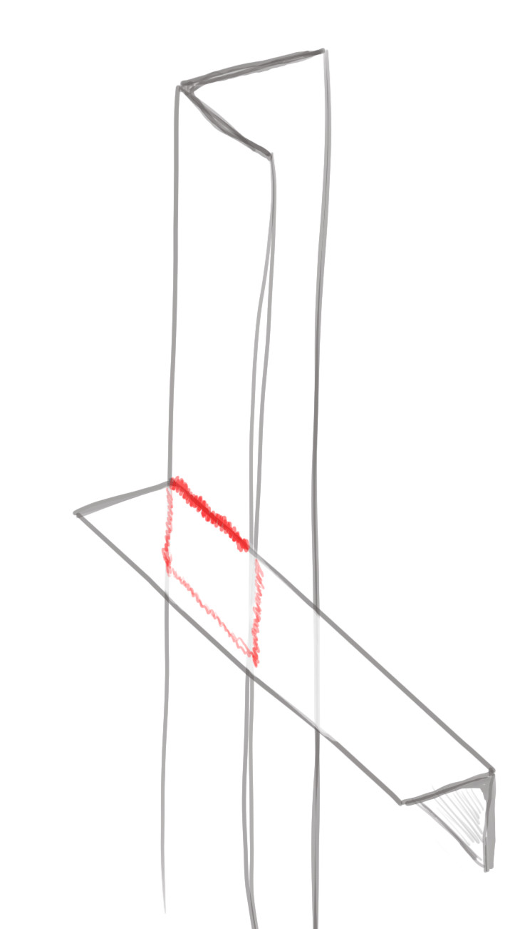

Fint ritat masses, dock tror jag inte man vinner så mycket på det där.
All belastning kommer iprincip hamna på den övre svetsen så om man tar det lite hårt hade det räckt med en sträng upptill i nog grovt material så länge det bara ska bära last rakt uppifrån.
Men man får lika bra resultat att bara sätta kkr profilen dikt an och svetsa.
En bra regel är att svetsa halva materialtjockleken i A-mått.

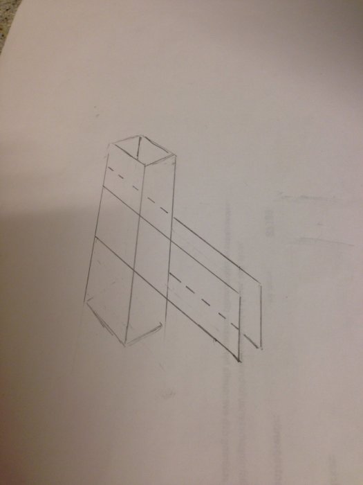

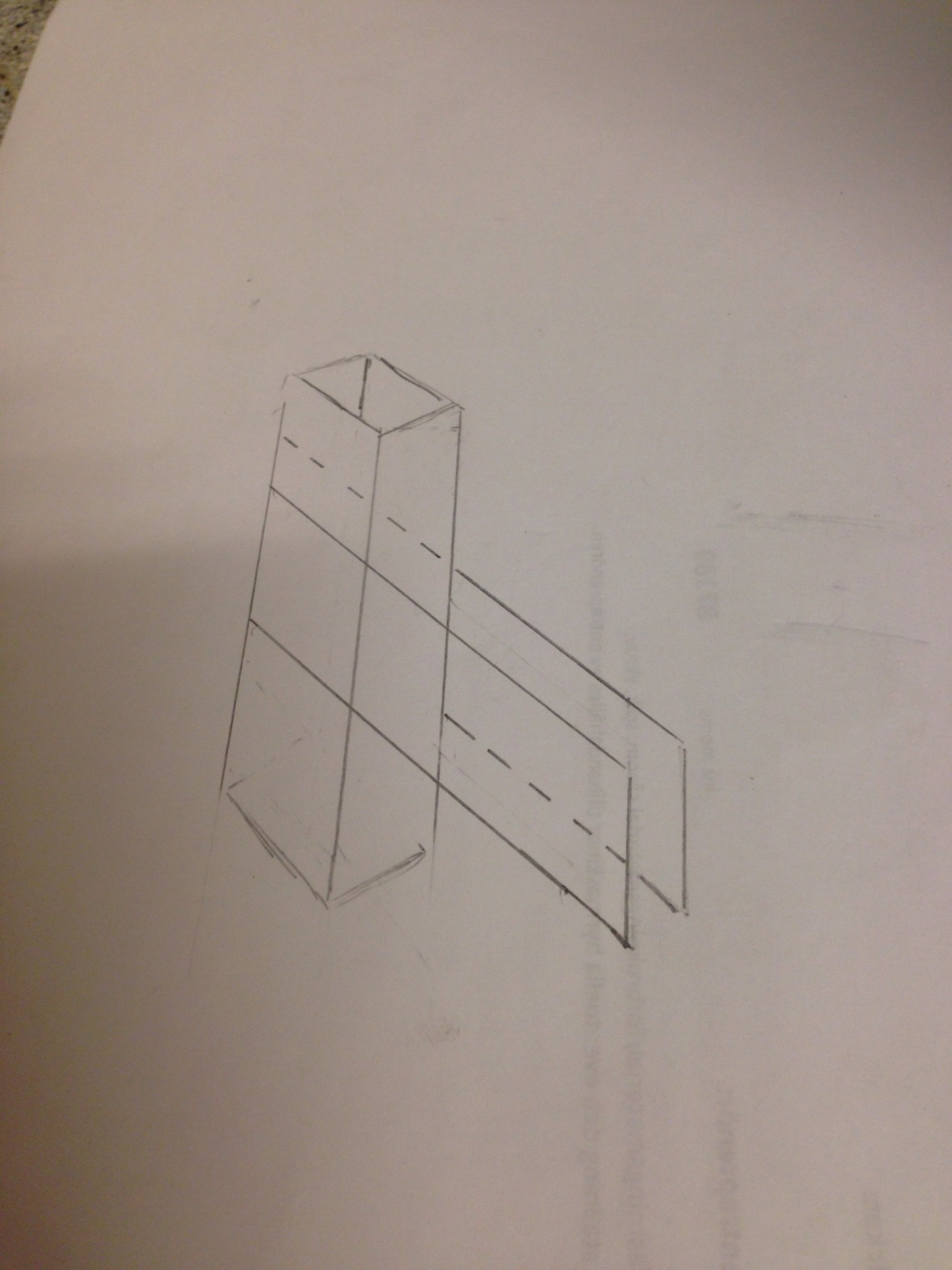

Jag har en idé. Om vi tänker oss att man svetsar ett fyrkantsrör mot ett annat (med större väggtjocklek) på enklaste sätt, dvs utan en massa ursparningar och konstiga fogberedningar. Om man därtill förspänner konstruktionen genom att montera en gängstång i själva bärarmen, kommer man att minska dragspänningarna i överkantens svets och öka tryckspänningarna i underkanten. Skulle det kunna leda till någon fördel?
Fyrkantsrör är nog tanken om jag köper nytt. Men har en del järn i förråd också. Köpta konsoler liknande den på din bild är nog sällan så stora som med 600mm arm? Dessutom blir det ju bara väggen som tar upp lasten, inget överförs nedåt, vilket gö rmig lite tveksam.cpalm skrev:Fyrkantsrör står det i trådstarten.
Det är jag tveksam till, två fyrkantsrör svetsade som ett "T" borde ge mer än tillräcklig yta att svetsa på, känner att fyrkantsröret borde böja sig innan svetsen ger sig. Tycker rent allmänt att man sällan ser den typen av "fogar" när det gäller svetsning?Masses skrev:
